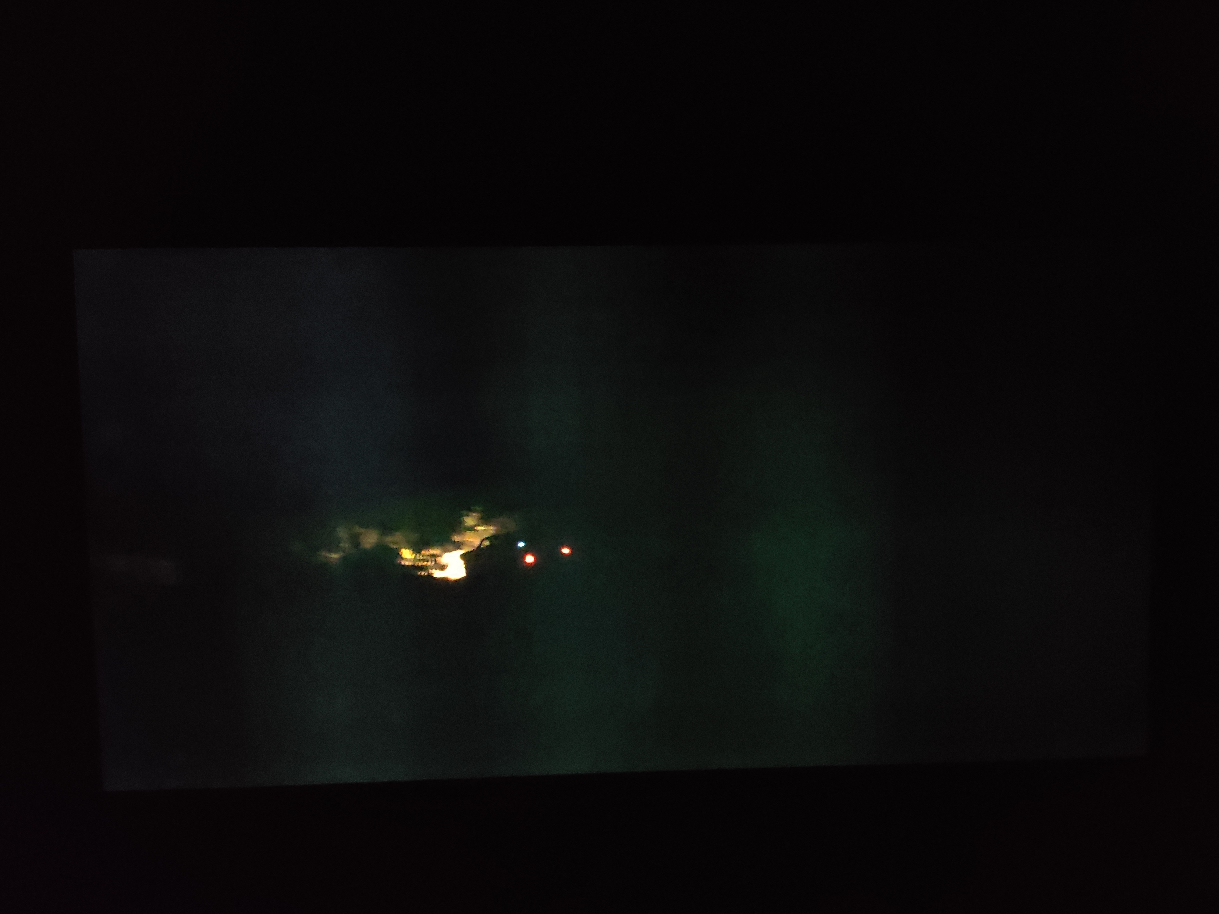

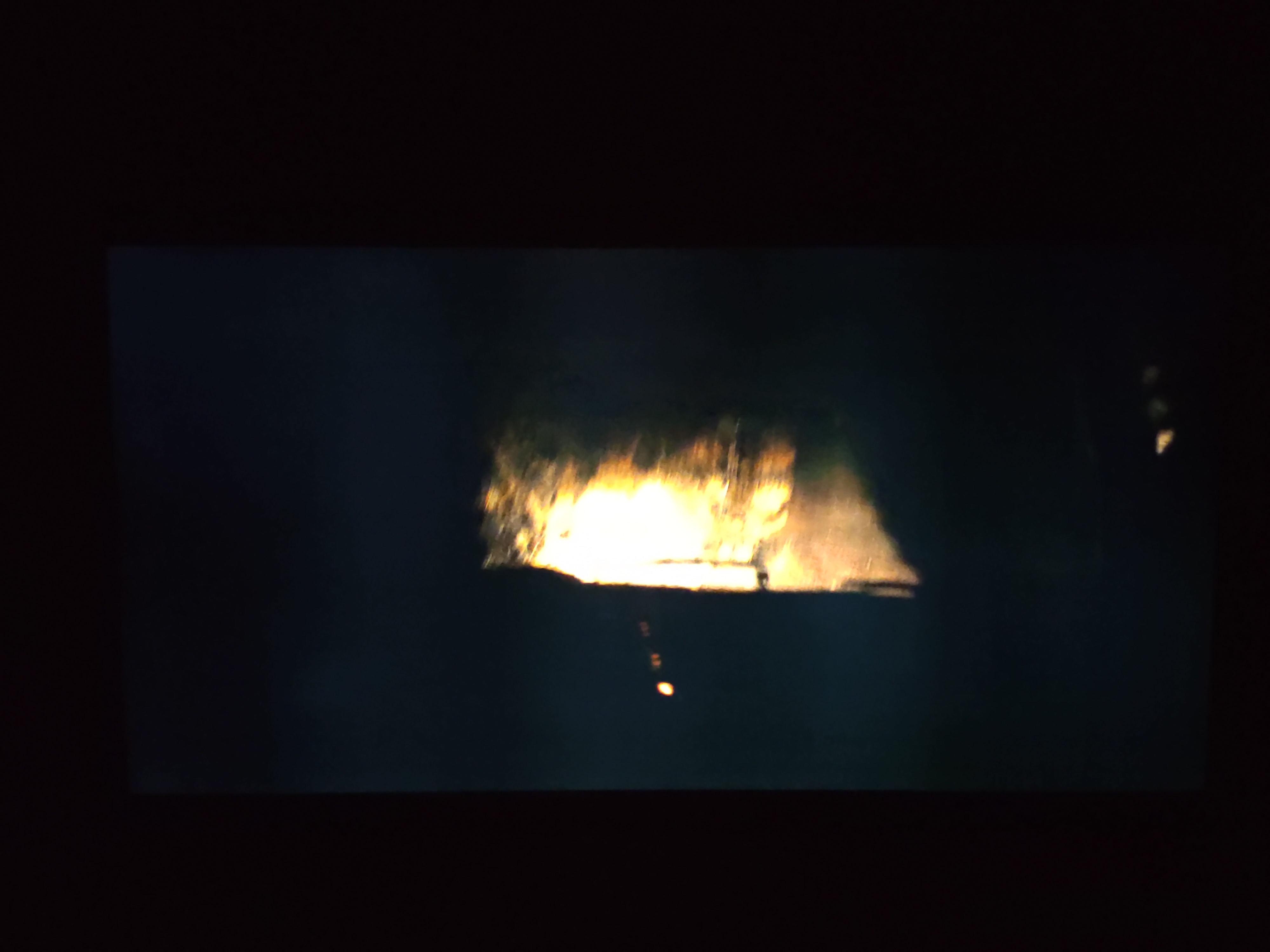

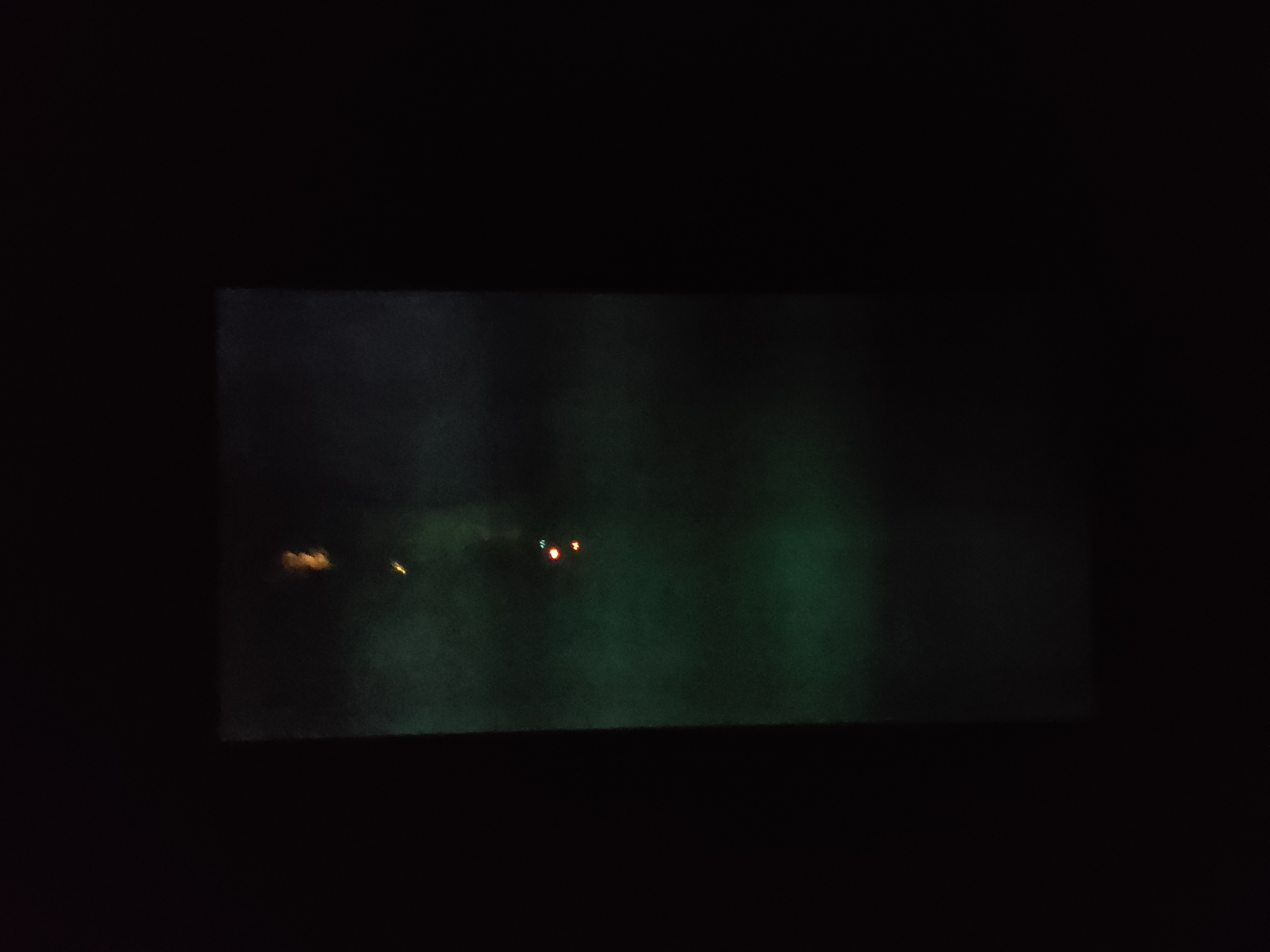

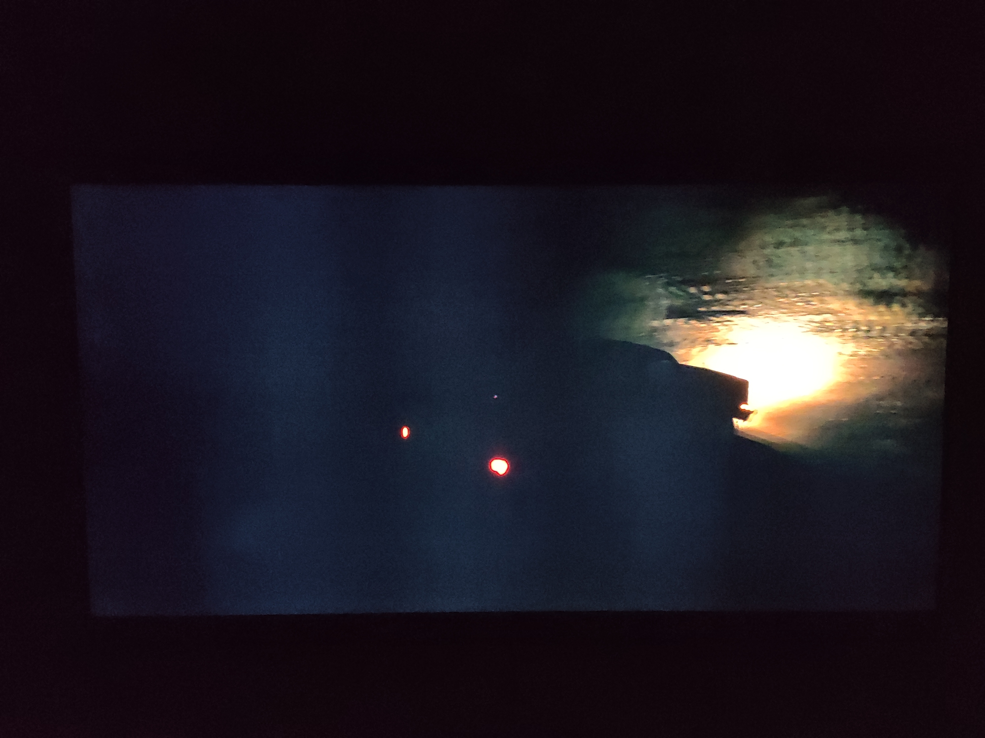

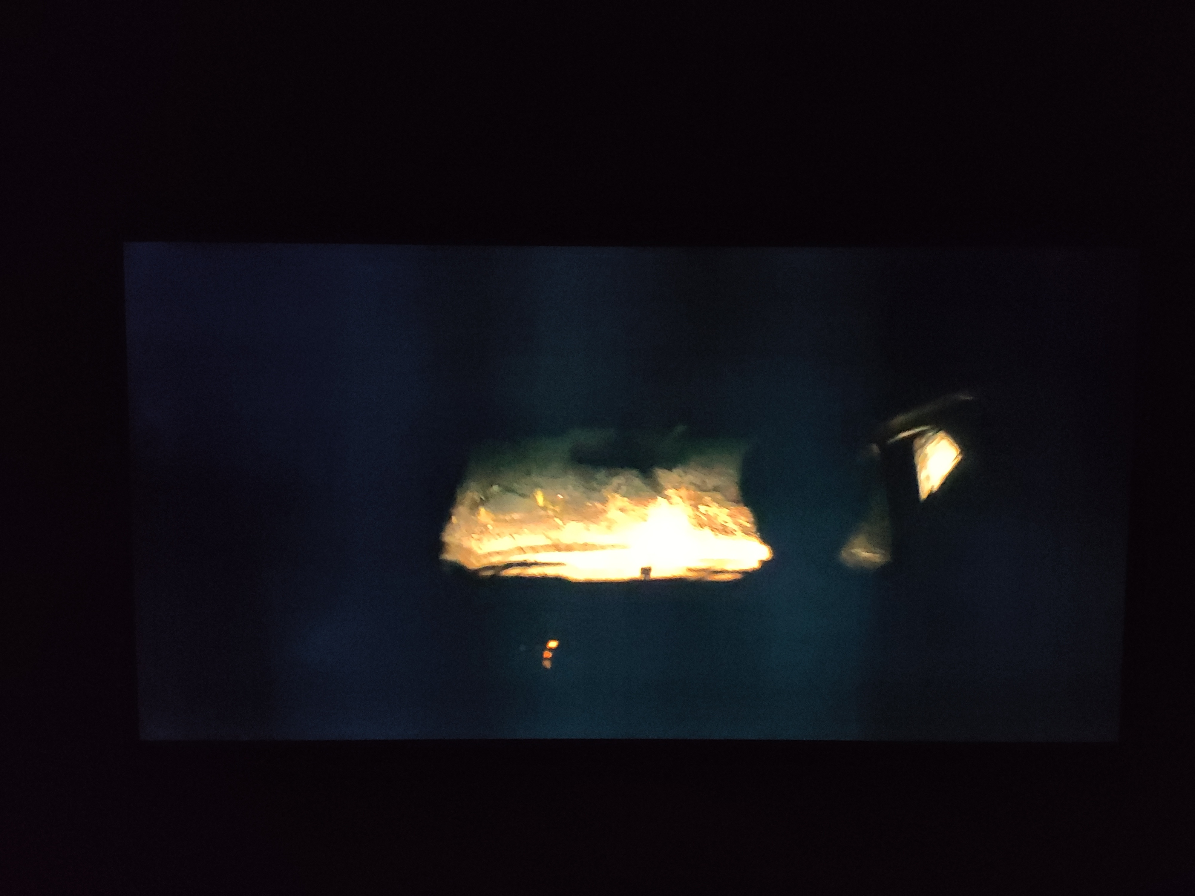

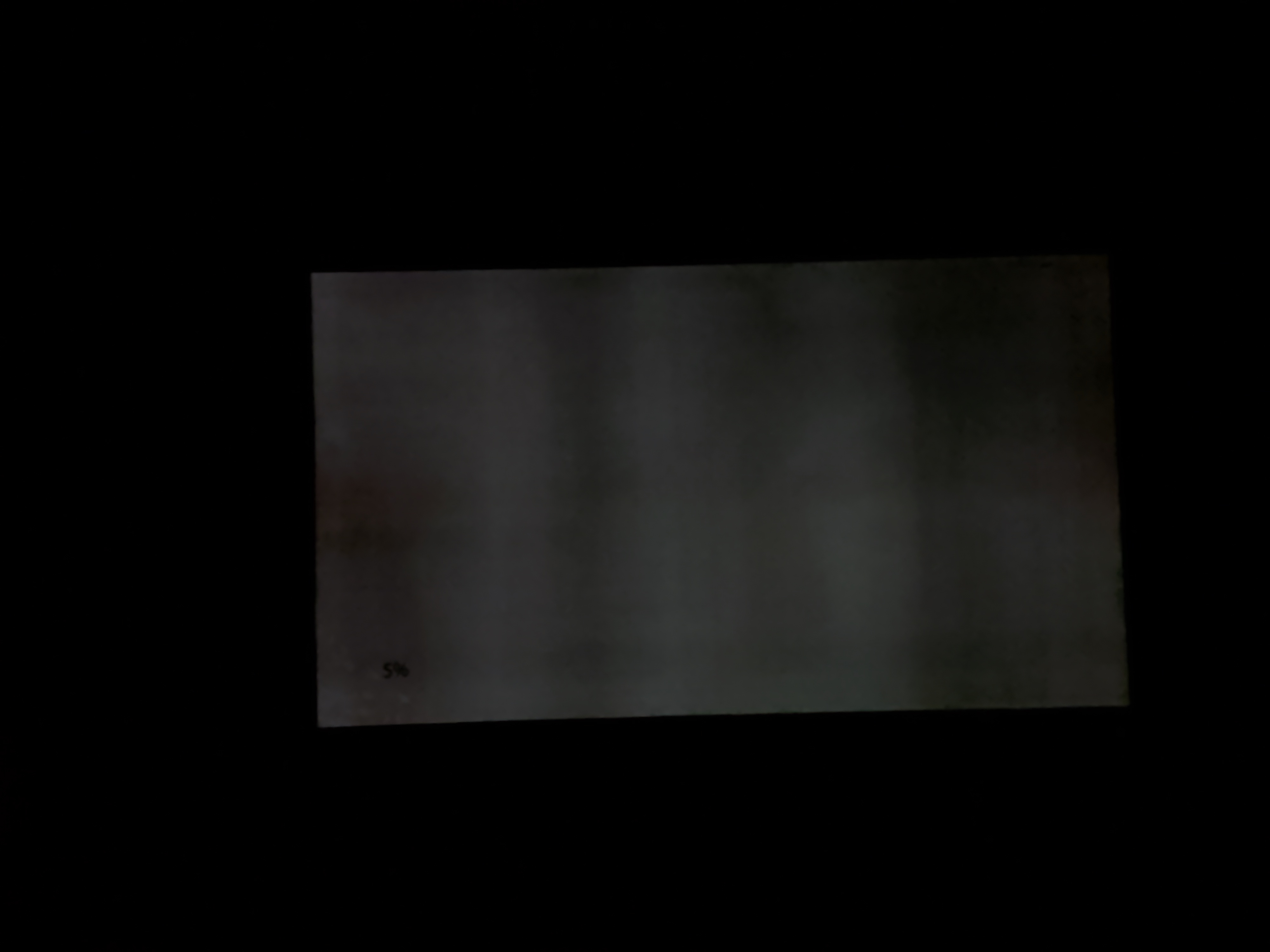

Ik heb een LG 55 OLED B8PLA aangeschaft voor een zeer schappelijke prijs. Nu valt het mij op dat met Netflix, Dolby Vision niet helemaal goed gaat. Vooral in lichte scenes is om de ca. 1 a 5 minuten een héle lichte flits zichtbaar. Ik heb geen idee waar dat vandaan komt. Is dit een bekende kwaal? Hebben meer mensen hier last van?

Wren schreef op vrijdag 9 augustus 2019 @ 14:24:
Dat artikel hebben ze dus helaas nog steeds niet geupdate of verwijderd. Zoals je ziet komt het artikel uit 2013 en noemt ook niet eens OLED. Die policy is dus zwaar verouderd en deze hanteren ze bij LG ook niet meer (of ze moeten dit vrij recent opeens wel doen). Ik kan je wel aanraden een foto te tonen van het gehele scherm want de foto die je plaatst is behoorlijk ingezoomed en daar zal de helpdesk niet zoveel mee kunnen.
& @ThoThoHeiJan Bedankt voor jullie reacties. Wat meer foto's gemaakt, ook waarin het hele paneel zichtbaar is: https://imgur.com/a/6lAKHey -- het is altijd goed zichtbaar zodra er een lichte scene afspeeld. Ik ga een ticket aanmaken bij LG. :|

Mmore schreef op vrijdag 9 augustus 2019 @ 20:49:
Het is dat je er een circel omheen hebt gezet. Op de foto is het voor mij met het blote oog niet te zien. Ben benieuwd wat LG er van gaat vinden. Heb zo mijn twijfels. Zou die sterk uitvergrote meesturen als ondersteuning

Zojuist na een aantal honderd uur tv kijken naar weer eens de banding test gedaan. Ik weet dat ik ze heb, ik heb er ook last van bij near black scenes, dan zie je het duidelijk.
Afbeeldingslocatie: https://tweakers.net/ext/f/91gYRzJWoOBzBEZdF9mORuWZ/thumb.jpg
Helaas niks verbeterd na al die tijd. Tenzij jullie dit nog heilig vinden.

Post dan eens wat foto's van je near black scenes?

Heb nu even geen foto, maar test maar eens met Narcos Mexico aflevering 8 op 43:23.

Het gaat om jouw scherm,niet de mijne :)

Wren schreef op maandag 12 augustus 2019 @ 22:04:
Afbeeldingslocatie: https://tweakers.net/ext/f/a3ajymxGJkQYRqFXcNl8H37Z/thumb.jpg
Afbeeldingslocatie: https://tweakers.net/ext/f/uqohc40x2cvTbMt47HStK3No/thumb.jpg
Afbeeldingslocatie: https://tweakers.net/ext/f/1GIAaKGMB4xliculohUSpdTG/thumb.jpg
Afbeeldingslocatie: https://tweakers.net/ext/f/zeDit4TTKYTD71dRATt6M2QW/thumb.jpg
Afbeeldingslocatie: https://tweakers.net/ext/f/k6uZgHq14nymeVPTYlvrUM7A/thumb.jpg
Het groenige wat je op de foto ziet is meer grijs.

Probeer wat instellingen te veranderen, als je dat hebt geprobeerd en zeker weet dat het niet beter wordt dan je winkel contacteren voor een reparatie.

Vindt dit persoonlijk écht niet acceptabel en zou mij er zeer aan storen. Zelf ook wat (minimale) banding gehad op een vorige TV, maar dit ziet er gewoon niet uit.

Onacceptabel, zelfs bij near blacks. Op het eerste plaatje lijken pixels onderaan ook op te lichten, terwijl dit niet zou moeten. Soort back-light bleed effect.
Ik zou deze screens naar de LG customer service sturen ter beoordeling. Zie je het ook bij egaal rode/oranje/magenta/grijze beelden? Kun je mooi met dit materiaal testen. https://www.youtube.com/watch?v=tR-__suycVQ
Hoe meer beeldmateriaal je verzamelt hoe sneller LG tot reparatie over zal gaan.

@Hulleman @remzor Normaal gesproken valt het mij wel wat minder op moet ik zeggen, dan heb ik wat omgevingslicht aan. Gisteren als test natuurlijk volledig in het donker gedaan en dan zie het er inderdaad belabberd uit. Ik zal vanavond nog eens die egale kleuren video afspelen. Zover ik weet heb ik geen last van extreme tinting, daar heb ik ook bewust nog niet naar gezocht.
Desalniettemin heb ik Smits Arnhem waar de tv vandaan komt even een mailtje gestuurd en dan zien we wel waar het schip strand.
EDIT: Smits verwijst naar LG, dus doen we dat :)

Van dat oplichten valt op zich niet zoveel te zeggen, dat kan ook de instelling zijn. De helderheid moet zo ingesteld worden dat er bij een 100% zwart testscherm (dus geen real life content) in een donkere kamer NIETS oplicht. Dan kan het nog steeds zo zijn dat er in allerlei donkere beelden van alles oplicht omdat het donker niet echt zwart is, dat zit dan gewoon in de bron.
De non-uniformiteit, dat is een ander verhaal, dat is uiteraard niet op te lossen zonder het paneel te wisselen. :)
[/quote
ik heb hier een nieuwe voor gekregen
Die banding vind ik niet acceptabel, die is wel heel duidelijk zichtbaar. Uiteraard is het niet na verloop van tijd weggetrokken, dat is een broodje aap, het zit in de coating. Dat er soms een probleempje is met donkerdere plekken die je door een pixel refresh (/ tijd) kan verminderen of laten verdwijnen is een heel ander verschijnsel dat niets met dit probleem te maken heeft, maar wordt er helaas wel vaak mee verward.
Maar ik begrijp dat LG er geen probleem van maakte en de boel heeft omgeruild voor een goed paneel, mooi. :)

@Cap Dat traject ga ik nu in om te kijken of ze het komen oplossen. Ik gebruik verder de instellingen van Rtings en zwart testscherm is inderdaad gewoon hartstikke zwart.
Stel dat het paneel vervangen gaat worden, dan blijft het toch weer spannend. Misschien straks geen banding meer, maar tinting bijvoorbeeld, is net zo erg.

een C7 gekregen voor een B6,wegens gebrek aan onderdelen. :)
