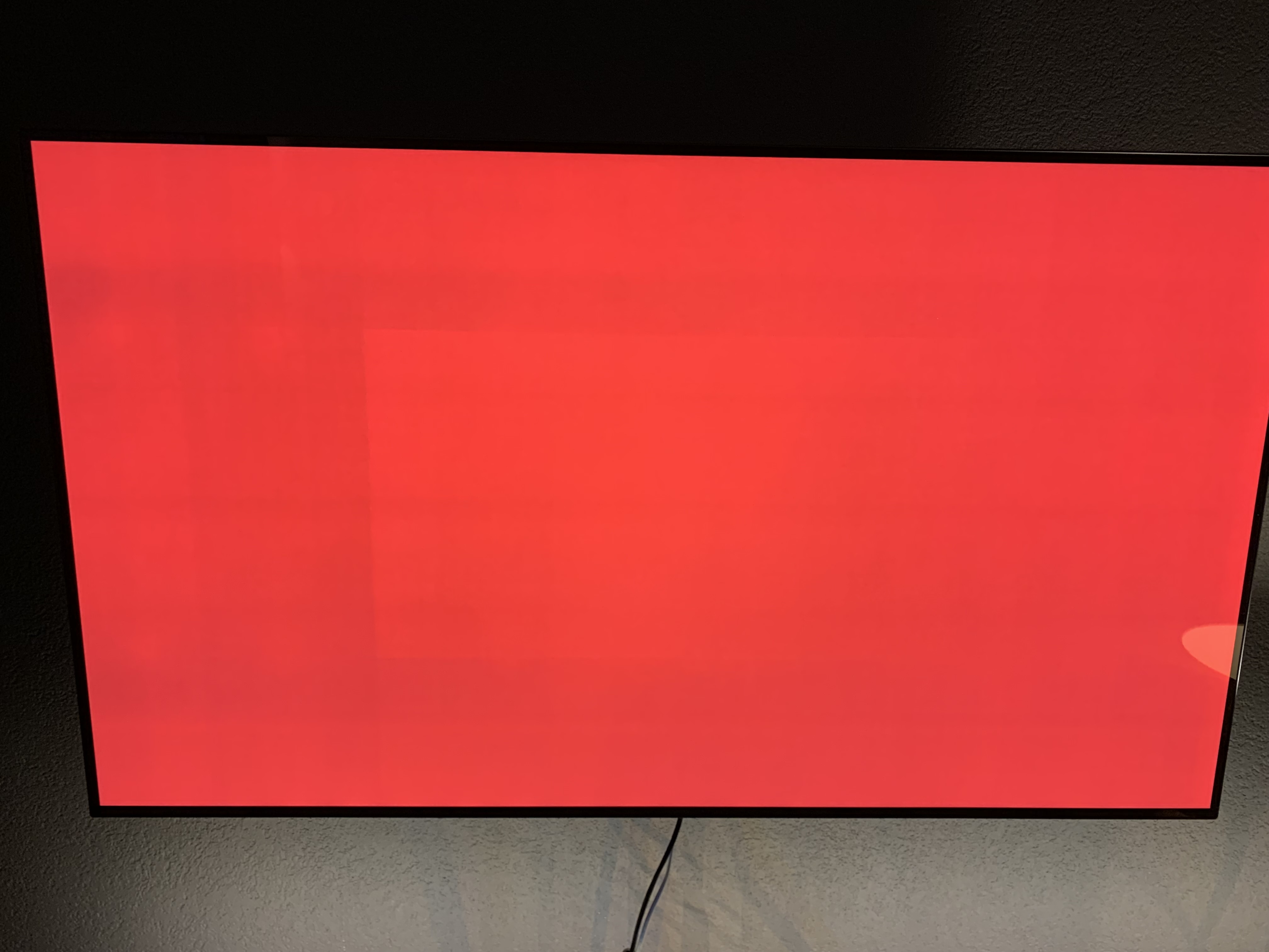

LG heeft gereageerd op mn 25%window probleem. Kmoet eerst aanvullend beeldmateriaal aanleveren, terwijl BCC meteen n monteur wil langssturen. LG beeldmateriaal gegeven, heb liever dat zij t regelen eigenlijk. Mocht dat niets worden regel ik wel wat met BCC

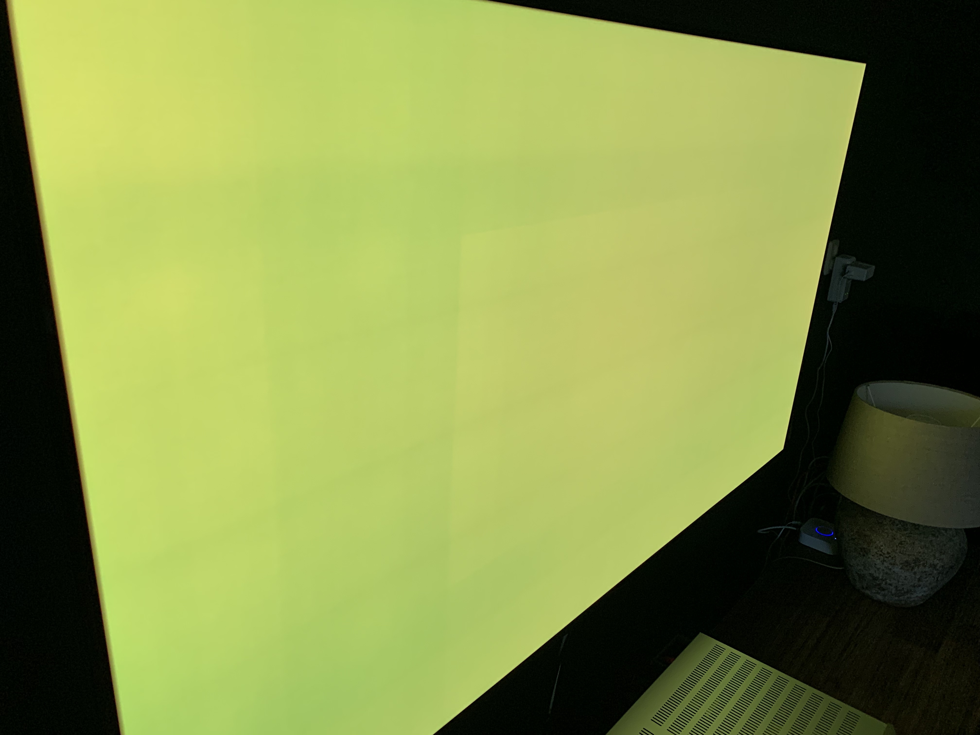

Kheb ook n soort van raster in het scherm lijkt t wel. Soort van horizontale en verticale banding door elkaar. Sinds de eerste pixelrefresh is t hele scherm naar de getver.

Als BCC een monteur wil sturen dan is dat er hoogstwaarschijnlijk eentje van CERepair, die worden namelijk ook door LG zelf naar de klanten gestuurd.
Voor wat betreft je raster in je scherm, vooral bij dat rood is het net of je heel lang je menu van de tv hebt zitten bekijken.
LG wil graag bewegende beelden of foto's van reallife content hebben zodat ze min of meer kunnen bepalen of het geen jij hebt de moeite waard is om een monteur te sturen met een paneel.

Klopt, maar de tv staat dus net aan. Het kan geen retentie van een menu of iets dergelijks zijn. Op bewegend beeld is het absoluut minder erg, die banding zie je amper en kan ik prima mee leven. Vooral dat vierkant zie je met regelmaat. Gister met voetbal kijken is t gewoon irritant, omdat het vierkant wat geliger is dan de rest van het gras.Qapla1 schreef op donderdag 14 februari 2019 @ 20:22:

Met bewegend materiaal krijg ik het probleem lastig op beeld. Als LG aan de hand hiervan niks wil doen, regel ik t via BCC. Wat je zegt, zal wel dezelfde club van monteurs zijn waar ze mee werken.

De monteur die bij mij langs kwam, zette gelijk een aantal LG uniformity test screens aan via een USB stick. Eigenlijk precies dat waar jij plaatjes van stuurde. Als ze daar geen genoegen mee nemen, ga dan op zoek maar Eem mediamarkt reclame waar zo seconden lang zo’n vol rood scherm hebt. Of die van de NS, met een egaal scherm, of Blokker, oranje. Etc. Is genoeg te laten zien in real life, geen zorgen!
Wat je zelf ook al zei: dat raster is mee te leven, maar dat vierkant gewoon écht niet. Ik denk dat je dat met een pot voetbal met wat panning shots ook al kunt laten zien. Die gasten zijn heel relaxed (afgaande op alle ervaringen hier), dus eenmaal bij jou thuis zullen ze je waarschijnlijk wel gelijk geven en je van een nieuw panel voorzien. Laten we het hopen!

Update: LG stuurt n monteur voor het 25% window probleem.Hulleman schreef op woensdag 13 februari 2019 @ 12:01:
Terugkomend op mijn 25% window probleem op de 55"C7. Ik heb zowel LG als BCC een bericht gestuurd. Vanuit LG radiostilte en vanuit BCC wordt een reparatie voorgesteld. Prima, omdat mijn probleem niet in het scherm zit (volgens Rtings), maar in de aansturing van het paneel. Bij Rtings hebben ze het 25% window probleem opgelost.
Ik wacht de reactie van LG nog ff af.

Ik vind de uniformiteit op het witte scherm nog wel meevallen, op het grijze scherm ziet het er wel lelijk uit... vergeet niet dat OLEDs vooral brak presteren op de near blacks en grijstinten.
