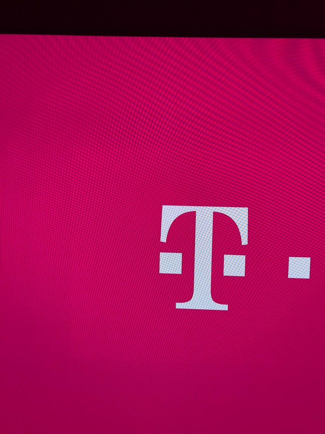

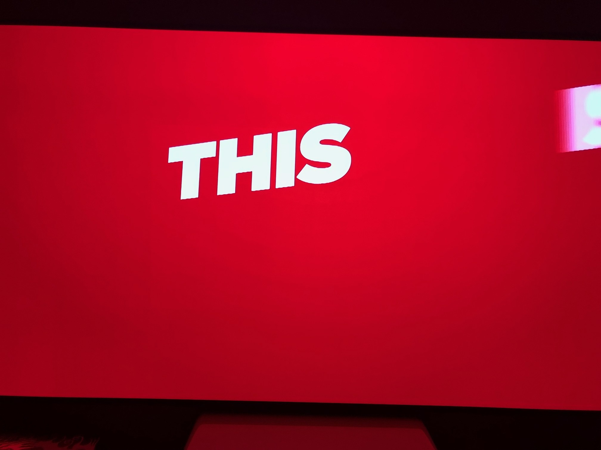

Zonder ondertitels kijken is gewoon geen optie. Het gaat er niet om waar wij ons goed bij voelen... Mijn vriendin is grieks, en ons engels is niet op het niveau dat we zomaar alles kunnen verstaan/begrijpen. Buiten dat is het soms gewoon moeilijk te verstaan wat er gezegd wordt.

Absoluut begrijpelijk hoor maar het is wel iets om rekening mee te houden. Blijkbaar is het je ook overkomen.
Dát er meer slijtage optreedt bij een pixel die langer aanstaat / feller oplicht is een feit. Niks nieuws en niks verrassends. De hamvraag is alleen - en daar wordt het moeilijk :P - hoevéél slijtage? Wat dat betreft kan het per kleur wel verschillen hoe snel het gaat en hoe snel je het vervolgens ziet.
Als je de berichten her en der mag geloven zou je kunnen concluderen dat het bij geel en rood sneller te zien is dan bij andere kleuren. De ondertiteling minder fel of transparant maken zal zeker helpen. Ook de positie wisselen zal helpen. Sowieso helpt het niet onnodig fel afstellen van het OLED-lampje tegen slijtage.
Hoe groot het drama van slijtage is weet ik niet. Voorlopig heb ik nog geen idee hoe slijtage van de huidige generaties OLED's zich verhoudt tot die van de laatste plasma generaties, of die van een ouderwetse CRT. Ze slijten allemaal. Bij CRT heb ik daar nooit een probleem bij ondervonden: kleinere tv, sowieso al slechter beeld, minder logo's, en niet te vergeten de lagere eisen van vroeger. ;)

Ja maar dat is het probleem. Blijkbaar kun je op een tv van 3800 euro niet eens meer normaal tv kijken.
Ik heb LG in ieder geval maar alvast een berichtje gestuurd. De TV is gekocht in mei 2017, en ik wil voorkomen dat mij over een paar maanden wordt vertelt 'helaas meneer uw garantie is nu verlopen'

Ik vind toch wel dat ik mag veronderstellen dat een tv van dit kaliber er wat langer over hoort te doen dan 1.5 jaar voordat dergelijke symptomen zich voor gaan doen. Zeker bij normaal gebruik.
Dit was geen OLED van de eerste generatie en heb er al die tijd eigenlijk niemand over horen praten. Ja ok, dag in dag uit dezelfde logo's etc, maar dat is hier duidelijk niet aan de orde. Mijn LCD heb ik dik 8 jaar naar tevredenheid kunnen gebruiken (en doet het overigens nog steeds prima).
Daarnaast ontspoort de discussie behoorlijk. De met de burn in valt nu nog best te leven. De vraag is echter voor hoe lang, en of er mensen zijn die ervaring hebben met de klantenservice van LG op dit gebied.

Zojuist een bezoek gehad van Jeroen van LG voor het vervangen van het scherm van mijn 55C7V.
Bij dezen niks dan lof over LG en hun service (organisatie & monteurs)!
Ik heb de tv gekocht in november 2017 en na 2000 branduren is de automatische pixel refresher gaan lopen. Na verloop van tijd kwam ik er achter dat dit paneel last had van het "25% window" probleem. Aangezien ik het in normale content niet echt goed zag heeft het even geduurd voordat ik er werk van heb gemaakt. Maar toen ik het, vooral in de reclames van t-mobile en the voice, begon te zien was kon ik er niet meer omheen. Nadat je het eenmaal is opgevallen blijf je het zien. Zie foto's hieronder.
Zie hieronder de stappen die ik ondernomen heb.
1. TV geregistreerd bij LG via de website.
2. Probleem gemeld via contact pagina op de LG service pagina (na login). Gewoon aangeven dat ik een licht vlak zag in vooral rood en magenta. Inclusief foto's van bv reclames waar het extra op viel.
3. Service desk kwam terug met het verzoek de tv te resetten en een pixel refresh te starten. Nadat ik via hetzelfde contact formulier had aangegeven dit al geprobeerd had, hebben zij een reparatie verzoek aangemaakt.
4. Dezelfde middag al terug gebeld door Jeroen of die zaterdag kon komen om het paneel te vervangen. Aangezien ik niet kon hebben we vandaag afgesproken.
5. Hij heeft via USB stick wat gekleurde schermen bekeken en zag al snel dat het het gemelde probleem was. Samen hebben we de tv van de muur getild, hij heeft binnen no time het paneel vervangen en de tv hebben we daarna samen weer opgehangen.
6. Nog even een controle gedaan samen op pixels met de bekende gekleurde schermen en koffie gedronken. 1 gevonden alleen in rood. Dit had mijn oude paneel ook (maar dan bij blauw) en deze is totaal niet te zien op meer dan een meter dus voor mij dan ook geen probleem! Alles was binnen een uurtje gedaan.
7. Alle instellingen blijven gewoon behouden dus je hoeft niks te doen als alles klaar is. Ideaal!
Ik ben niet de persoon om naar grijze schermen te gaan staren en heb dat dan ook niet gedaan. Ik verder ook geen andere afwijkingen gezien in de kleuren schermen. En wit is wit en niet roze... ;)
Ik zag trouwens in het service menu dat ik +/-2500 branduren had en kon nergens burn in of iets wat er op lijkt ontdekken. Mijn beeld instellingen staan op Technicolor expert, SDR op oled 30, HDR/Vision op oled 100.
Nogmaals mijn ervaring met de service organisatie van LG is erg goed en maak me dan ook geen zorgen over eventuele problemen in de toekomst. _/-\o_
lg 1lg 2

Qapla1 schreef op woensdag 20 februari 2019 @ 22:36:
@Atomsk En toch kun je uren vinden, zodra je in het servicemenu zit zie je in de linkerkolom onderaan ergens UTT staan. Dat is je aantal uur gebruik.
Toch nog maar eens een fotootje plaatsen van onze 55C8 met nieuw paneel na iets meer dan 100 uur op de teller. Het contrast van de foto is wat omhoog gegooid om het wat duidelijker te krijgen. 5% grijs. Wat niet echt zichtbaar is is de iets donkere vlek aan de linkerzijde, er zitten wat verticale banden maar het is niet zo dat we er in reallife content last van hebben.
Klinkt prima. Donkere plek linkerzijde c.q. iets lichtere rechterzijde (met name rechtsonder), check. Komt volgens mij vaker voor. ;)
Een 5% scherm ziet er hier gewoon niet mooi uit. Maar soit. Ik heb nog nooit vertical banding gezien, of ik nu films, tv, voetbal of andere sporten keek. Heerlijk!
Wat betreft het service menu vallen er wel degelijk dingen in te stellen. Zo heb je een auto-dim functie die bij donkere beelden ertoe kan leiden dat het beeld steeds donkerder wordt, waarschijnlijk omdat de firmware door de donkere scene niet goed detecteert dat er bewegende content in beeld is, gaat ie zitten dimmen. Dit is uit te zetten via in-start, 0413, optie 13 OLED, optie 1 TPC Enable op "0".

Hmm, na een tijdje al mijn high-bitrate 4k content (remuxen etc) via een externe 2.5" HDD te hebben afgespeeld dacht ik: laat ik eens een DLNA servertje in de meterkast zetten.
Heb mijn C8 via 5G aan WIFI hangen met een snelheid van 650Mbit via een Fritzbox aan een via 1Gbit lan aansluiting mini-pc met daaraan een USB3 harddrive en barebones Linux met miniDLNA.
Als ik vanaf mijn desktop pc via LAN (desktop-lan-fritzbox-lan-minipc) een bestand over het netwerk kopieer haal ik rond de 95MB lees en 80MB schrijfsnelheden maar zodra ik op mijn C8 via de interne mediaplayer vanaf de mini-pc miniDLNA server content met hoge bitrate probeer af te spelen krijg ik met enige regelmaat kleine stutters (bijv bij: https://4kmedia.org/sony-food-fizzle-uhd-hdr-4k-demo/) of compressie/kleur artifacten te zien.
miniDLNA ondersteunt geen transcoding dus dat kan het niet zijn.
Vervolgens op mijn desktop simpleDLNA gezet en daarmee hetzelfde probleem
Meer mensen dit probleem? Heb het idee dat mijn setup en infrastructuur ruim zou moeten voldoen maar dat de C8 toch niet lekker met DLNA overweg kan?
Zelfde content via dezelfde USB3 HDD rechtstreeks aan de C8 (USB2.0) werkt prima. Zou toch zeggen dat 650Mbit 5G verbinding hier niet de bottleneck is?
Via de interne webbrowser doet een speedtest ~200Mbit, via mijn bedrade desktop pc doet dezelfde test ~500Mbit (glasvezel)

Hier precies hetzelfde probleem, bij precies ook dat filmpje. En die andere van Sony (Mont Blanc ofzo)
