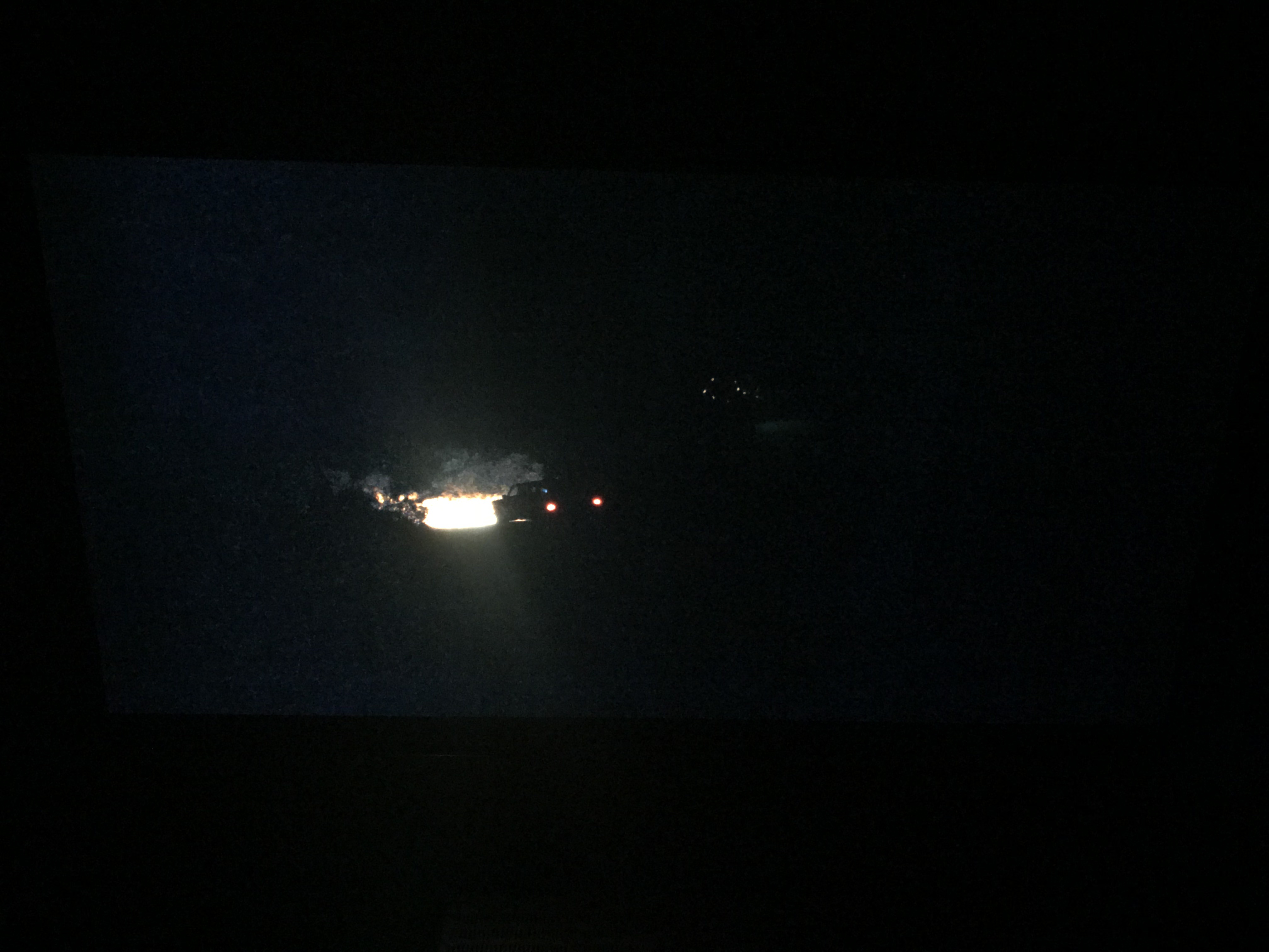

Bij Narcos Mexico krijg ik het niet goed op de foto. Aflevering 8 op 43:23. Echt gewoon egaal donker bij jou? Netflix 4k HDR ook?
Banding test ziet er zo uit:
Afbeeldingslocatie: https://i.imgur.com/H94fXolm.jpg
Afbeeldingslocatie: https://i.imgur.com/fNKwUYjm.jpg
Hier gewoon egaal donker ja.
Op jouw foto zie ik er niks van.
Je banding test lijkt ook mee te vallen maar dit kan aan je camera liggen natuurlijk.
Ik ben overigens zo stout geweest om de Narcos afleveringen te downloaden dus kijk niet via Netflix.

X2X2X schreef op woensdag 12 december 2018 @ 19:29:
Dondersteen :+
Welke settings heb je staan op je tv? OLED light, contrast, brightness, dark room, etc.
Dan stop ik hoor :9

Ook voor le nieuwsgierigheid die narcos scene bekeken op Netflix HDR. Ik heb al een jaar een C7 en een knap exemplaar volgens mij. Zie nooit banding of niet zwarte schermen wat wel pilzwart moet zijn.
Die donkere scene op afl8 43:23 in een volledig donkere kamer is we een lastige scene voor de tv zie ik. Hieronder een brakke foto van het resultaat :p en ziet er knap uit. Moet zeggen dat de foto geen eer doet aan de echte situatie, daar ziet het er allemaal wat minder uit. Voor een oled is dit ook wel echt een uitzonderlijk nare scene met de near blacks
Maar mijn C7 doet het knap!

Mooie test voor iedereen dan :)
Bij jou ziet het er inderdaad een stuk beter uit! Hoe zijn jouw instellingen?

GG85 schreef op donderdag 13 december 2018 @ 14:40:
Ik hoor wat mensen klagen over black crush op de C8.
Mijn ervaringen tot nu toe: als ik testfiles afspeel met de interne media player (bijv van harde schijf) of youtube (YouTube: AVS HD 709 Brightness Calibration) heb ik bij SDR nergens last van. 16 is reference black en 17 netjes zichtbaar.
Bij HDR10 (https://www.avsforum.com/...10-test-patterns-set.html) moet ik bij mijn paneel de brightness op 51 zetten om alles goed weer te geven. Op 52 komt er de bekende grijze omranding rond het scherm in beeld en zie je van heel dichtbij de 'pixel ruisen'. Wel had ik mijn sharpness op 20 staan en daarbij vielen vlak 66 en 68 helemaal weg (=black crush). Sharpness terug naar 10 loste dat helemaal op (raar maar waar).
Bij gebruik van HDMI input (icm Geforce GPU) heb ik in SDR wel last van black crush. welke settings ik ook gebruik, alles onder de 19 is totaal zwart. Brightness omhoog maakt geen verschil en ook spelen met sharpness doet niets. Daarnaast kan via HDMI het contrast op 100 voordat er witte vlakken wegvallen in de contrast test terwijl dezelfde files via de interne apps boven de contrast 85 wit weg laten vallen....
HDMI staat op deep color met label PC maar het lijkt er toch oip dat danwel Nvidia danwel LG iets met het signaal doet waardoor er black crush ontstaat.
ps. uiteraard black level op high/low gehad afhv de content en nvidia rgb op full gezet.
Deze testpattern moet je gebruiken voor SDR voor Oled. Die andere is niet goed.
https://www.avsforum.com/...etail-3.html#post46798617

Verwijderd schreef op donderdag 13 december 2018 @ 21:16:
Update: vandaag mijn 3e C8 ontvangen en jawel, drie keer lijkt scheepsrecht te zijn :*) Deze C8 heeft geen knik dan wel een lichte buiging in het scherm en met alle standaard instellingen van ISF Expert (Dark Room) (dus OLED-light op 60 (!) en brightness op 50) heb ik met de 'blokjes-test' direct zeer goede resultaten. Ook de banding is zeer minimaal _/-\o_
Het viel mij gewoon direct op dat deze televisie beduidend minder donker oogt. Hij is trouwens geproduceerd in oktober waar de vorige twee toestellen in november zijn geproduceerd.
Test even of je hier last van hebt. Ik wel namelijk.
https://www.avforums.com/...ime-scene-inside.2204059/

X2X2X schreef op donderdag 13 december 2018 @ 21:42:
Hier bij die youtube AVS HD 709 Calibration moet ik brightness op 55 zetten om 17 nog te zien knipperen.
Met brightness op 50 zijn 19 en hoger zichtbaar.
Nou vooruit, voor jou dan ook even:

pennywise666 schreef op donderdag 13 december 2018 @ 21:46:
Ja, ze moeten gewoon even een firmware fix geven. Niet moeilijk op te lossen dit probleem hoor.
Dus hopelijk 1e of 2e maand van het nieuwe jaar, want dit kan echt niet voor zo'n dure TV.
Eens, het viel mij ook al op bij The Haunting of Hill House eerder vanavond. Ik heb me er verder nog niet in verdiept, maar het staat al vast dat het een software issue is? (aangezien ik ook lees dat sommigen er blijkbaar geen last van hebben?)

pennywise666 schreef op donderdag 13 december 2018 @ 21:43:
Good one.
Ik zie alles, maar voor het deel linksboven moet ik wel echt op met m'n neus er boven op zit en van dichtbij kijken of de vakjes te onderscheiden. Om ze allemaal vanaf de bank te zien wederom brightness op 55.
Negatieve gevolgen van brightness op 55?
[ Voor 3% gewijzigd door X2X2X op 13-12-2018 21:55 ]

Verwijderd schreef op donderdag 13 december 2018 @ 21:51:
Ja, het schijnt dat sommige er geen last van hebben en sommigen wel .En dan de een meer dan de ander.
Ik kan het zelf fixen door MadVR op de PC op 5bit te zetten ipv de gebruikelijke 8bit. Dan ziet het er gewoon perfect uit zoals het hoort.
Ook op mijn FireTV is het probleem er niet. Maar het probleem is er dus wel degelijk op de TV.
Dus LG moet gewoon een fix uitbrengen waarin ze near black ditheren op 5 of 6 bit of iets dergelijks.
Want dit ziet er echt niet uit.

X2X2X schreef op donderdag 13 december 2018 @ 21:54:
Good one.
Gewoon met je neus op het scherm in het donker inderdaad en als je het kan zien, dan weet je iig dat je tv niet gecrushed is en dat het goed zit.
55 brighthbess is veel te hoog, dan is zwart niet meer zwart want dan zie je het zwart oplichten.
Max is 51.
Ook proberen om oledlight niet te hoog te zetten, want het is moeilijk om details in het donker te zien terwijl de rest er omheen heel fel is.
pennywise666 schreef op donderdag 13 december 2018 @ 21:57:
Duidelijk, hopen op een snelle oplossing dan maar d:)b Ik gebruik zelf Kodi (Vero 4K+). Enig idee of ik het daar ook mee kan fixen?
