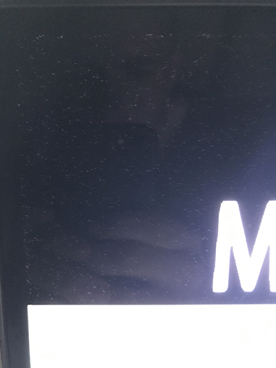

In het kader van ervaringen delen: ik constateerde afgelopen weekend een rechthoekig vak exact in het midden van het scherm van mijn 55C7V, terwijl ik tv keek. Vaag, maar zichtbaar. Rode testachtergrond en ja hoor, raak.
Ik dacht direct aan burn-in, maar zou niet weten hoe ik dat voor elkaar krijg, zeker omdat ik zo voorzichtig ben hiermee, mijn oledlicht minimaliseer en ik weinig statische beelden genereer. En EXACT in het midden een rechthoek, krijg je niet voor elkaar, als zou je het willen.
Na online gezocht te hebben, kwam ik op één case uit, welke door linkte naar Ratings.com. En ja hoor: een rechthoek in 2 van de test schermen ter grootte van 1080P.
YouTube: Factory Defect & Fix - OLED Burn in Test Update Week 10 - RTINGS...
Wat blijkt; Er is een issue geweest in het fabricageproces van de 55C7 (en alleen bij de 55 inch begrijp ik uit de video), waarbij het panel na verhitting niet voldoende is afgekoeld als ze hem kalibreren, met dit probleem als gevolg.
Het is geen paneldefect, maar een foutieve LUT, die softwarematig kan worden hersteld( via het mainboard, dus de TV moet uit elkaar, maar dit kan op locatie) Heb een ticket aan laten maken bij LG en heb ze foto's en de link gemaild, dus ik ben benieuwd.

Ik heb hetzelfde gehad. ze vervangen dan toch gewoon het hele scherm met LUT. Duurt 30 min.

@insanebum Thanks voor je reply. Vervangen ze het panel (dus niet de hele tv)? En hebben ze dat bij je thuis gedaan?
Update: Ik ben zojuist gebeld: men gaat het panel vervangen bij mij thuis.

klopt gewoon bij je thuis. De achterkant van je tv wordt in 30 min overgeplaatst op het nieuwe scherm/panel. Wellicht leuk om te filmen was ik vorige keer vergeten.

Heb m'n C8 ondertussen 2 maanden en toch jammer genoeg al 1 dode pixel en 2 stuck pixels.

Simon Shipperd schreef op donderdag 1 november 2018 @ 18:41:
stuck pixels vallen onder garantie als het goed is
  • Simon Shipperd
  • Laatst online: 23-10 09:20
pwh53 schreef op donderdag 1 november 2018 @ 19:11:
Ben nu eerst de refresher aan het laten lopen. Ik denk dat 3 pixels wat te weinig is voor garantie. Momenteel zie ik het ook niet maar het is eerder de schrik dat als het dit tempo aanhoudt dat ik wel met een hoop dode/donkere pixels ga zitten.
Afbeeldingslocatie: https://i.postimg.cc/P5CrFtLh/IMG-150.jpg
Deze ruis had ik ook plots bij een youtube filmje. Soms heb ik die ruis ook bij de vuurwerk screensaver, ook in de linker bovenhoek maar over een groter oppervlak. Echter is dit niet altijd het geval, hij toont ook vaak wel een mooi effen zwart beeld.

Simon Shipperd schreef op donderdag 1 november 2018 @ 19:17:
maar er is een verschil tussen een dode pixel (3 of 5 stuks) en een stuck pixel,die constant in een bepaalde kleur blijft branden.ik zou foto's sturen naar lg oled care
https://www.lg.com/nl/ondersteuning/contact/chat-email/email

  • simplyB
  • Laatst online: 01-01-2024
Dag,
Sinds een aantal maanden heb ik last van heel veel ruis ( korrelig beeld )als ik dolby vision content afspeel van Netflix/AppleTV 4k.
Heeft iemand enig idee omdat LG hierop al 8 weken geen antwoord op heeft...?
Het is een LG55E6V
Duurdere HDMI kabels gekocht en vervangen
Monteur langs geweest ( geen oplossing )
En video’s moeten opsturen naar LG zodat ze dit kunnen doorsturen naar een fabriek van LG zelf
[ Voor 36% gewijzigd door simplyB op 02-11-2018 22:07 ]
