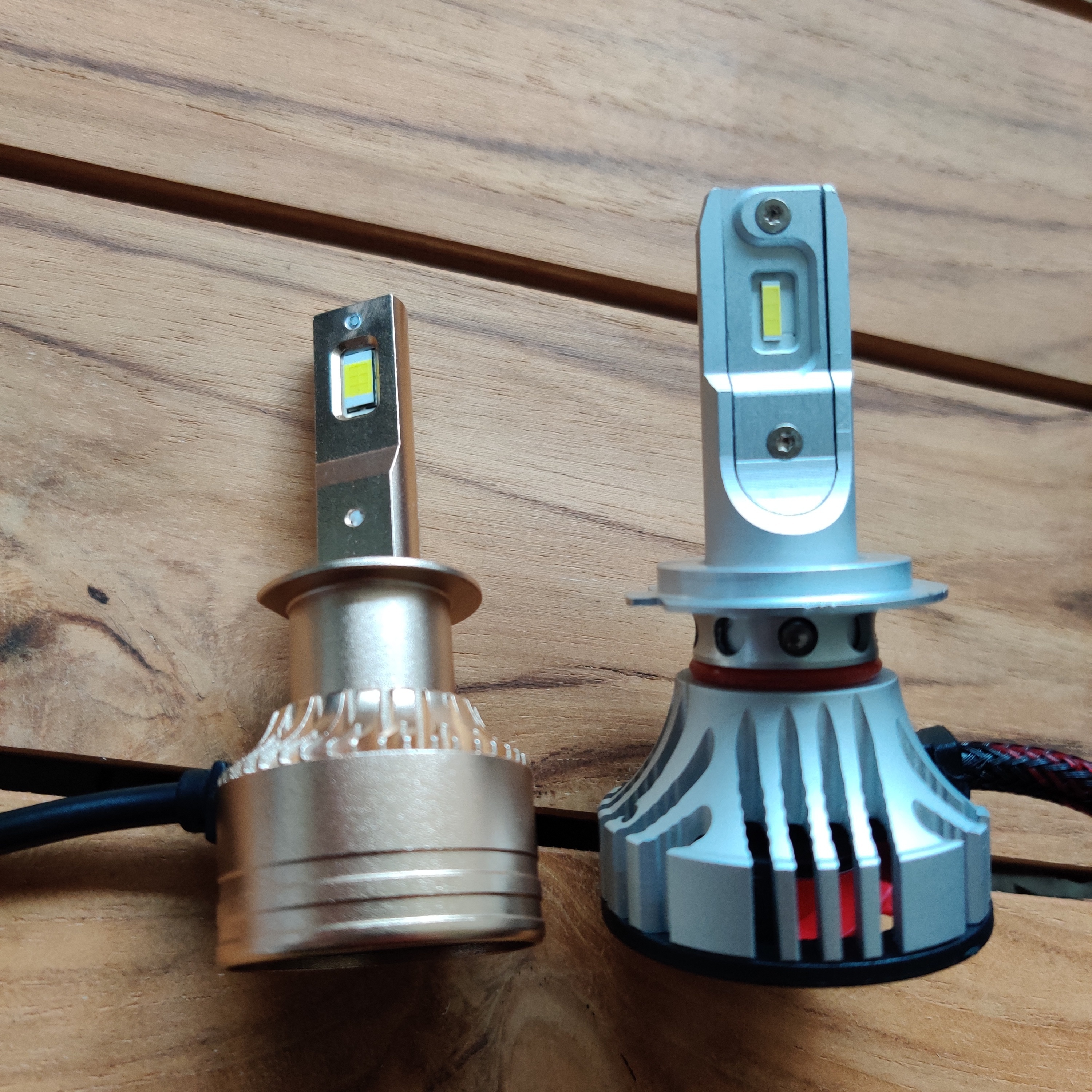

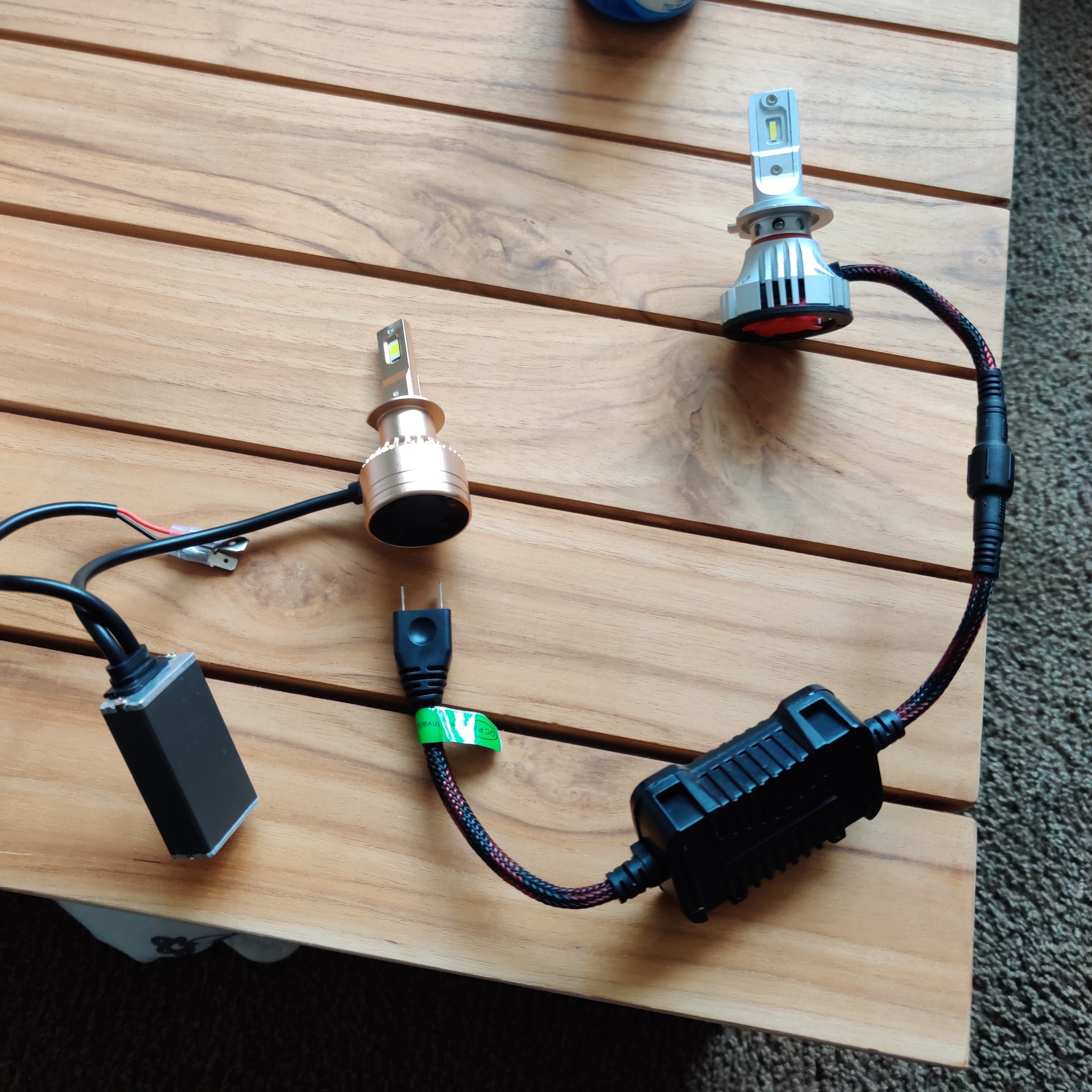

Hallo allemaal. Met veel interesse lees ik sinds gisteren mee op dit forum omtrent de LED lampen. Ik heb momenteel de OSram HID Xenarc geinstalleerd in mijn golf6. Echter ben ik van plan om deze set weer te gaan verkopen voor nieuwe units en ben ik op zoek naar de beste LEDS daarvoor.
Ik lees over de F2 en de F3, maar vroeg me tegelijkertijd af of jullie weten wat ze eigenlijk in de nieuwe VW's BMW's en Mercedessen zitten. Wat zouden de fabrikanten daar nou ingooien voor LEDS?
zijn dat deze bijvoorbeeld?
https://www.led-car-light...-headlight-bulbs-upgrade/
[ Voor 11% gewijzigd door Mark81 op 02-10-2019 23:19 ]

  • san1999der
  • Laatst online: 05-05 12:02
Nieuwe leds lijken beetje op f3, maar dan 6 kleine leds bijde zijde de driver is ook kleine ,
Zal morgen waarschijnlijk erin zetten ben benieuwd;)

  • Mark81
  • Laatst online: 01-09 16:06
san1999der schreef op woensdag 16 oktober 2019 @ 15:22:
Hierbij foto's.
Kijk! die zijn een stuk compacter dan de f2's. Ben wel benieuwd wat die bredere ledjes met het lichtbeeld doen!
Welke zijn dit eigenlijk en waarom heb je ervoor gekozen? Niet meer tevreden over de F2's of vind je het gewoon leuk om meerdere setjes te proberen? 8)

  • san1999der
Mark81 schreef op woensdag 16 oktober 2019 @ 20:29:
Gebruik nu de f3 leds want hellaas werken men f2s niet in men nieuwe koplampen,

Argh, vandaag wilde ik F2 lampen erin zetten. Laat ik zo'n fitting vallen, nergens meer te bekennen.
Heeft iemand toevallig een H1 fitting over?
Afbeeldingslocatie: https://i.imgur.com/4amg7II.png
  • ixl85
  • Laatst online: 21-10-2025
andyy schreef op dinsdag 22 oktober 2019 @ 15:25:
Wellicht zijn ze los te koop bij de verkoper van je lamp. :)
