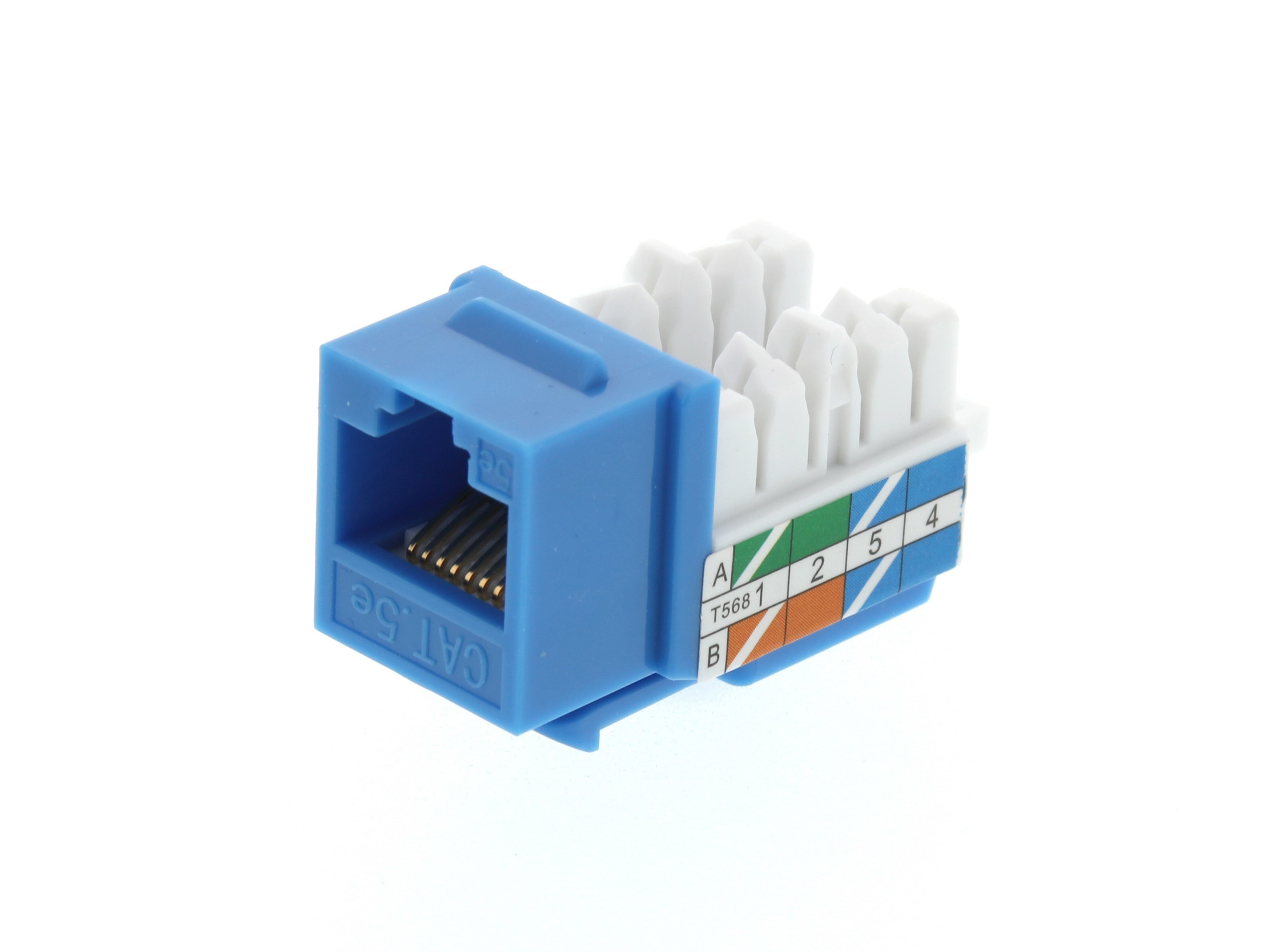

Keystone:
Afbeeldingslocatie: https://tweakers.net/ext/f/cU4BKVJozsgYrsrUbOqHOMrB/medium.jpg

Maar wat bevestigen jullie dan aan het eind van de kabel om de AP aan te bevestigen? Ik ken de connectors van de stranded kabels (welke je dus in de keystones kunt doen), maar die maak je niet aan een solid kabel lijkt me...?
  • RobertMe
RobertMe
YinYang schreef op zondag 10 juni 2018 @ 18:37:
Ja dat gaat idd niet werken, denk dat ik nog aan het slapen was... 8)7
Je hebt speciale connectors voor stugge kabel (en ook connectors die zowel met stugge als soepele kabel werken). Je kunt dus wel een stekker aan de kabel zetten. Echter wordt dit standaard niet gedaan, omdat een stugge kabel "vast" ligt en je niet teveel mee moet bewegen. Maar voor een AP op een vaste plek (dus direct aan muur/plafond) kan het wel. Alternatief is bv bij plafondmontage als je een verlaagd plafond hebt om een keystone eraan te zetten en het laatste stukje wel soepele kabel van keystone naar AP. Welke optie je voor gaat is aan jouw en puur op basis van voorkeur.
Note: dit betekend dus niet dat het ook meteen een goed idee is om ook aan de kant van de switch een connector aan de kabel te maken. Zeker met een switch zul je vaker aan de kabels zitten etc en dat vindt een stugge kabel niet fijn. Daarbij zou ik dus wel afmonteren op een patchpaneel/WCD (als kinda 1 of 2 poorts patchpaneel) of keystone (meteen aan einde van de leiding) en dan dus laatste stukje met soepele / patchkabel.

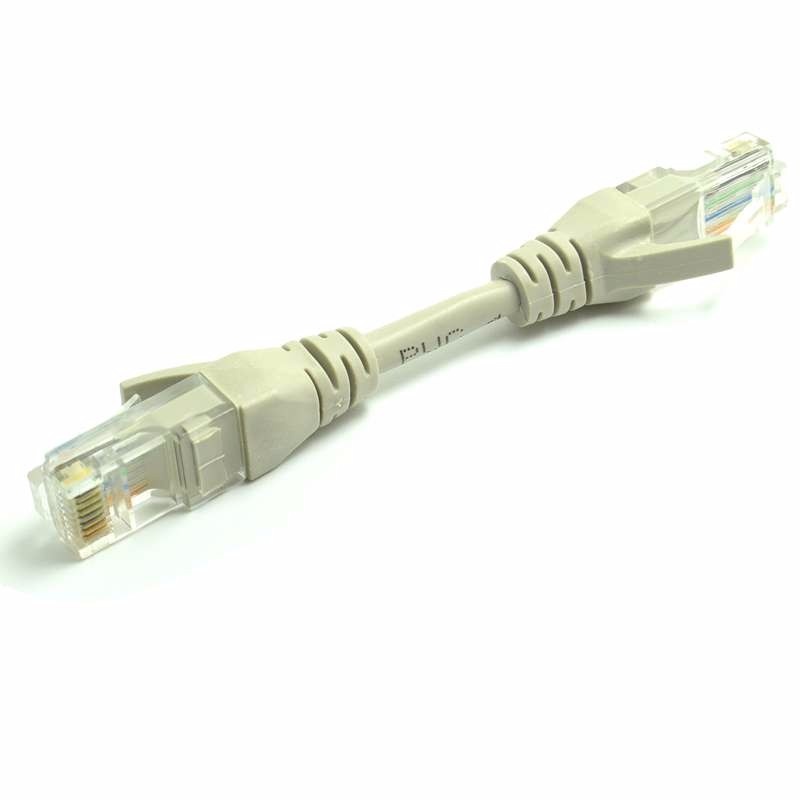

RobertMe schreef op zondag 10 juni 2018 @ 18:48:
Afbeeldingslocatie: https://tweakers.net/ext/f/ltKUGiVbsJKFKTLTjcgbpx1G/medium.jpg
:+ (serieus: die kun je op maat bestellen bij AliBaba.)

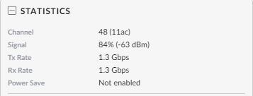

zeroday
There is no alternative!
pfff
finally
Afbeeldingslocatie: https://tweakers.net/ext/f/f85Vj6r06LyTnwqI1TuSujcn/full.jpg
AC Pro met Dlink DWA192. Zat alweer wat maanden te knoeien je geeft vaak de schuld aan bijv. de AP, maar hier was mijn Windows 10 me de DLINK drivers en wat foute instellingen op de NAS toch wel de boosdoener. Nu heb ik 3 nasjes en die zijn identiek (OpenMediaVault) maar een versie daar had ik samba opties niet gebruikt en die gaf dus wel redelijke performance, alleen nu nog even geen idee waarom de download snelheid nog wat tegenvalt.
+/- 248Mbit (31MB/s) download (test 1) windows 10 (6GB file)
schrijf actie naar nas tussen de 65 en 70MB/s dus dan tussen de 520Mbit en 560Mbit
met iperf kan eea wat beter gemeten worden, maar ik wilde SMB weten ;)

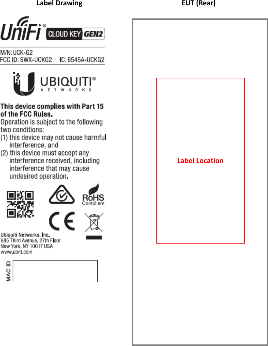

Kwam deze tegen op FCC ID, zo te zien werkt Ubiquiti ook aan een 'reguliere' Cloud Key Gen2 en aan een In-Wall versie van de HD.
Afbeeldingslocatie: https://tweakers.net/ext/f/ToY7kMK4SHLEzB0ZmEGwkeQ7/full.pngAfbeeldingslocatie: https://tweakers.net/ext/f/4cpK9izyjvYJVIzJYiZ6uokD/full.png
  • TheMystery
  • Laatst online: 20:27

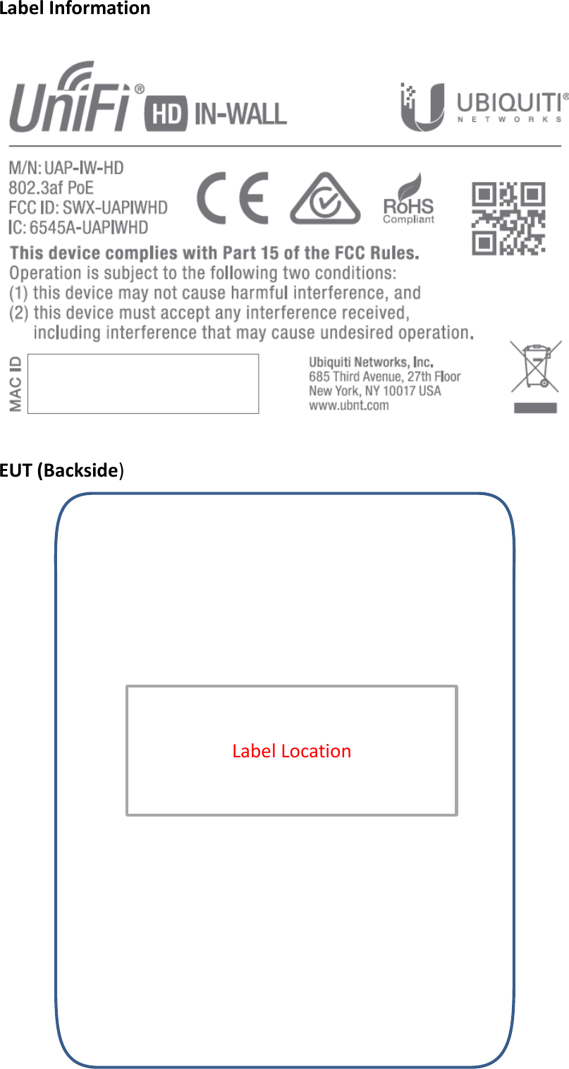

Balance schreef op donderdag 14 juni 2018 @ 12:13:
[afbeelding][afbeelding]
Werken ze ook aan een usg hd versie? dit kwam ik ook ergens tegen.
  • Balance
  • Laatst online: 25-11 09:25
Balance
@TheMystery Voor zover ik weet niet. Als deze geen wifi of bluetooth heeft hoeft hij niet langs de FCC.
Het zou echter logisch zijn om een EdgeRouter 4 of EdgeRouter 6P om te bouwen tot USG.
Edit: UBNT-cmb heeft inderdaad gesproken over een USG-HD-4. Maar daar hebben we nu al maanden niks meer van gehoord.
[ Voor 38% gewijzigd door Balance op 14-06-2018 12:21 ]
  • RobertMe
RobertMe
TheMystery schreef op donderdag 14 juni 2018 @ 12:14:
Ja, er werd gewerkt aan een USG-HD-4. Deze is een hele tijd terug benoemd in een changelog en bij navraag bleek dat de USG variant van de EdgeRouter 4 te zijn. Echter is later aangegeven dat deze in de koelkast is gezet totdat de USG-XG klaar was (wat sinds kort zo is, deze is nu verkrijgbaar).
Overigens gaat de FCC niet over straling gebeuren? Voor nieuwe UAPs spreekt het dan voor zich dat ze die keuren, maar voor de Cloud Key hoeft dat dan toch niet? (En hetzelfde voor nieuwe USGs).
Precies wat ik dacht, de UniFi Cloud Key Gen2 Plus blijkt dus over Bluetooth te beschikken:
https://fccid.io/SWX-UCKG2P (te zien bij de Operation Frequencies)
Zal dus zijn voor de nieuwe hardware die ook Bluetooth heeft zoals de USG-XG-8.
