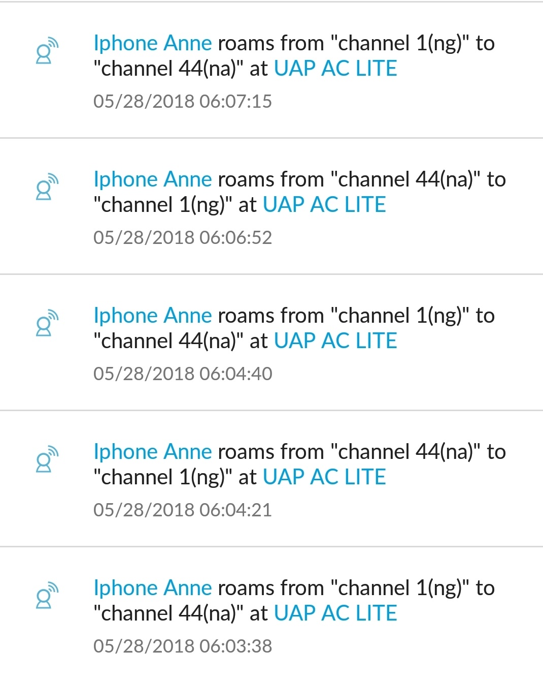

Hi all,
Vrijdag ook toegetreden tot de unifi familie
Wat een verademing, alles was zo op gezet
Nu heb ik weer wat te hobbeyen 😉
Nu viel mij op in de events list dat de iphone van mij vriendin om de minuut wisseld van kanaal
Van kanaal 1 naar kanaal 44
Iemand enig idee waarom?
En of ik het kanaal vast kan zetten voor die iphone.
Alle andere wireless apparatuur blijven wel netjes op kanaal.

R3MC02010 schreef op maandag 28 mei 2018 @ 06:30:
Hi all,
Hij schiet van 2.4GHz (kanaal 1) naar 5GHz(kanaal 44).
Staat je 'prefer 5GHz' aan bij band steering? Daarmee spelen zou misschien de oplossing kunnen zijn.

Drawer schreef op maandag 28 mei 2018 @ 07:27:
Thnx 👍
Band steering stond off
Heb hem nu op prefer 5GHz

R3MC02010 schreef op maandag 28 mei 2018 @ 07:55:
Thnx 👍
Lost dat het dan op? Blijkbaar is er een reden waarom de iPhone de hele tijd blijft wisselen. Het enige wat prefer 5GHz, als ik het mij goed herinner, doet is een apparaat wat verbinding wil maken met het 2,4GHz netwerk de eerste keer eraf gooien in de hoop dat het apparaat dan verbinding maakt met het 5GHz netwerk. Echter heb jij al last van (teveel) disconnects.
Wat ik vermoed dat de oorzaak in jouw geval is dat de iPhone op 5GHz een zwak bereik heeft, dit heeft dan ook als gevolg dat de onderhandelde snelheid tussen AP en de iPhone laag is. Het AP zal daarbij standaard ook de verbinding verbreken. De iPhone verbind dan vermoed ik opnieuw met het 2,4GHz netwerk, en even later ziet deze het 5GHz netwerk en maakt opnieuw verbinding daarmee. Echter is dan de onderhandelde snelheid weer (te) laag en gooit het AP de iPhone eraf en zo kom je dus in een cyclus terecht waarbij telkens opnieuw verbinding wordt gemaakt.

RobertMe schreef op maandag 28 mei 2018 @ 09:14:
Ik zou vanavond even moeten testen
Mijn vriendin is nu werken.
Maar waarom blijven de ipad's, samsung tv, mij galaxy s7, wel gewoon netjes op 1 kanaal?

R3MC02010 schreef op maandag 28 mei 2018 @ 10:12:
Enige "vreemde" in dat lijstje vind ik dan de iPads. De rest draait sowieso allemaal andere software die wellicht beter om gaat met de manier waarop het AP de verbinding verbreekt. Maar mogelijk dat de iPads vs iPhone een andere iOS versie draaien?
Daarnaast was het sowieso een gok, maar iets als een te zwak signaal waardoor het AP de verbinding verbreekt en de iPhone steeds opnieuw daarmee verbind is de enige oorzaak die ik mij kan bedenken die te herleiden is tot een "probleem" met de APs

Naar aanleiding van de ervaringen hier m.b.t. 2,4 Ghz. en 5 Ghz. en het wel of niet kiezen van de 5 Ghz. band ben ik er ook eens mee gaan spelen.
Merkte namelijk dat de laatste tijd (het leek sinds 3.9.27 'erger' geworden) twee Android smartphones er, ondanks band steering, toch nog vaker voor kozen om op 2,4 Ghz. verbinding te maken met het netwerk. Zowel aan een UAP AC LR als een UAP AC PRO. Vooral na het roamen van het ene AP naar het andere.
Ik had al 5 ghz. op 'high' staan en 2,4 ghz. op 'medium'. Ik heb nu 5 ghz. op 22 dBm gezet en 2,4 ghz. op 9.
En waarempel, Smartphone verbindt nu inderdaad weer netjes en vrijwel direct op 5 ghz. Volgens WIFI Analyzer lijkt het signaal op 2,4 ghz. nog nieteens zo heel veel minder te zijn geworden en de paar 2,4 Ghz. only apparaten in het netwerk hebben ook nog steeds een goede verbinding (waaronder de camera op de kamer van de kleine).
