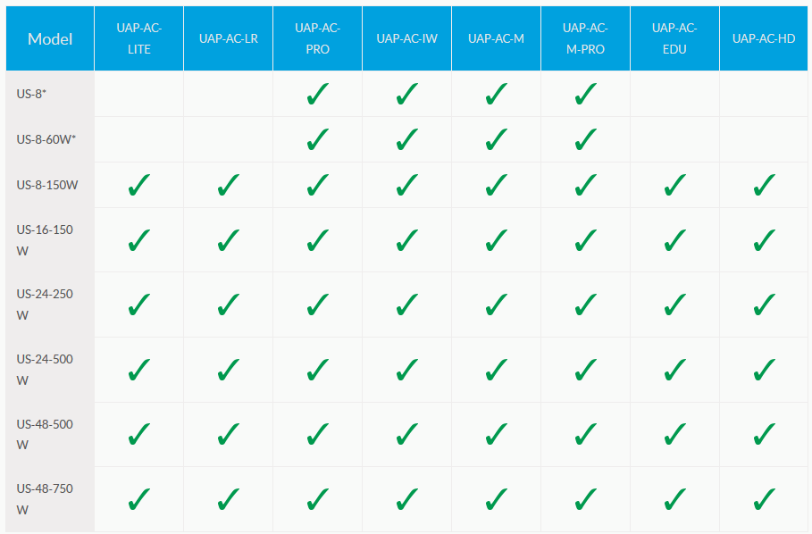

RobertMe schreef op maandag 25 september 2017 @ 15:10:
...de relatief nieuwe USW 8-60W. Deze ondersteunt alleen 802.3af (dus niet 802.3at noch passive 24V). De USW 8-60W is dus goed genoeg voor de UAPs...
Nou, voor de UAP-AC-LITE, UAP-AC-LR en UAP-AC-PRO wel inderdaad, maar niet voor de UAP-AC-(S)HD en UAP-AP-IW, want die zijn "PoE+ (802.3at) only". Daar ben ik een aantal postings hiervoor achter gekomen toen bleek dat mijn Linksys switch blijkbaar geen PoE+ levert ondanks dat ie dat wel zou moeten doen.
N.B. Ik weet niet hoe het met de Mesh en IW-PRO AP's zit, maar 802.3af is dus in elk geval niet voor alle Ubiquiti AP's voldoende.
[ Voor 7% gewijzigd door MinddiggerNL op 25-09-2017 21:21 ]
  • RobertMe
RobertMe
MinddiggerNL schreef op maandag 25 september 2017 @ 21:13:
V.w.b. de AC (S)HD heb je gelijk, deze vereisen inderdaad wat meer power en dus 802.3at. V.w.b. de AC-IW heb ik het toen ook al aangegeven, 802.3af kan wel (bron), maar dan kun je PoE passthrough niet gebruiken. Daarnaast heb ik toen ook een linkje geplaatst naar een pagina op Ubnt forum waar nog iemand een probleem meld met 802.3at voor een AC-HD in combinatie met een Linksys switch. Daarbij gaat het dus om een compatibiliteitsissue, niet om "802.3at werkt überhaupt niet op dat AP".
  • MinddiggerNL
  • Laatst online: 28-11 22:02
RobertMe schreef op maandag 25 september 2017 @ 21:24:
Ik had ook al gevonden dat het zou moeten werken, maar dat de passthrough dan niet bruikbaar is (althans, niet aan te raden als je niet zeker bent of het aan te sluiten device compatible is).
Volgens mij raadde je het mij af om de 48V passive PoE injectors van mijn UAP-AC-PRO's hiervoor te gebruiken :)
Als ik enkel het data punt gebruik en niet het PoE+data punt, dan zou ik het AP dus wél kunnen gebruiken i.c.m. die injector, begrijp ik nu. Misschien doe ik dat voorlopig wel en plak ik het PoE+data punt af met tape om foutjes te voorkomen.
Ik zeg toch ook niet dat 802.3at niet werkt op dat AP :? Ik zeg dat de UAP-AC-HD en UAP-AC-IW "PoE+ only" zijn (voor de UAP-AC-IW is dat discutabel, maar in principe het geval wil je hem gebruiken zoals bedoeld, dus mét PoE passthrough optie zonder het risico om het aangesloten device op te blazen) en dat ik daar bij de UAP-AC-IW achter ben gekomen doordat hij niet werd gevoed door mijn switch.
De Ubiquiti 8-poorts 60W switch met enkel 802.3af (PoE) is dus niet geschikt voor beide voornoemde AP's.
Dat het bij mij niet werkt, ligt inderdaad aan mijn Linksys switch; op Amazon heb ik nog een soortgelijk geval gevonden en ik heb naar aanleiding daarvan Linksys en mijn leverancier hierover gemaild. Op een Cisco switch op het werk doet het UAP-AC-IW AP het overigens wel, dus het was geen DOA.
Edit: wait a minute....thanks voor die laatste link. Ik lees nu dat die UAP-AC-IW wél met 802.3af moet kunnen werken, zolang je er geen PoE device via patchkabel op aansluit!? Oh...dat maakt het nog vreemder dat mijn switch hem niet voedt. Ik ga het nogmaals proberen, duurde gekoppeld aan die Cisco switch nl. ook nogal lang voordat ie wat deed, dus wellicht wacht ik niet lang genoeg!

  • RobertMe
RobertMe
MinddiggerNL schreef op maandag 25 september 2017 @ 21:38:
Volgensmij haal je sowieso passive en 'active' door elkaar. Passive geeft altijd stroom, zonder te kijken of/wat voor apparaat is aangesloten (en apparaten die er niet tegen beveiligd zijn gaan dus stuk).
802.3af/at zijn active. Hiervoor bestaat een 'protocol' waarbij de 'leverancier' met de 'client' onderhandeld wat er is aangesloten en welke stroom geleverd moet worden (af of at). In jouw geval gaat er dus waarschijnlijk iets mis in de 'communicate' tussen de Linksys switch en je AP, waardoor de switch waarschijnlijk tot de conclusie komt dat er helemaal geen stroom geleverd hoeft te worden. Daardoor zal het AP dus niet werken. Dat het AP ook met af overweg kan zal waarschijnlijk niet uitmaken. Het onderhandelen over de 'hoeveelheid' stroom 'mislukt' en dus levert de switch niks.
  • MinddiggerNL
RobertMe schreef op maandag 25 september 2017 @ 21:53:
Was mij bekend...
Dan nog: als ik ervoor zorg dat ik niks aansluit op de PoE Out+data aansluiting op de UAP-AC-IW (door die poort af te plakken), zou ik hem moeten kunnen voeden via die 48V passive power injector van de UAP-AC-PRO, toch? Hij krijgt dan netjes de 48V die hij moet hebben, alleen zonder erover te "onderhandelen".
Ik kan het apparaat dan als AP én enkelvoudig patchpunt gebruiken.
Dat zal het zijn, want ook na lang wachten, gebeurt er helaas niets. Switch en AP praten blijkbaar niet hetzelfde "PoE dialect" :(
Ik veronderstel dat de fout bij Linksys ligt, omdat het met een Cisco switch wel werkt. Erg apart dat er nauwelijks iets in reviews over te vinden is, je vraagt je af of ze dan überhaupt een PoE+ apparaat hebben aangesloten...

#ProductPrijsSubtotaal
1Ubiquiti UniFi Switch (8-poorts, 60W PoE)€ 109,95€ 109,95
1Ubiquiti UniFi AP AC PRO (1-Pack)€ 128,95€ 128,95
1Ubiquiti UniFi USG Enterprise Gateway Router€ 109,-€ 109,-
Bekijk collectie
Importeer producten
Totaal€ 347,90
1Ubiquiti Unifi Switch (8-poorts, 150W PoE+)€ 182,86€ 182,86
Bekijk collectie
Importeer producten
Totaal€ 420,81
  • RobertMe
RobertMe
Verwijderd schreef op woensdag 27 september 2017 @ 16:51:
Ik weet alleen niet goed welke switch ik het beste kan nemen, de US8-150W of US8-60W. Wat betreft PoE komt alleen de UAP er aan te hangen.
In dit geval zal het dan ook niet uit maken. "Nadelen" van de USW 8-60W zijn dat deze alleen 802.3af ondersteund waar de 8-150W ook 802.3at en passive 24V ondersteund, maar dat heb je in deze situatie niet nodig. Daarnaast dan het verschil in het aantal PoE aansluitingen (de 8-60W heeft er maar 4 tegenover alle 8 van de 8-150W), en dan dat de 8-150W nog 2 SFP poorten heeft (waar je ook ethernet in kunt zetten, of glasvezel) dus effectief 10 aansluitingen. Verder zijn er volgensmij geen verschillen (op de grote na), dus als het aantal PoE poorten geen beperking is (en je SFP niet gaat gebruiken) zou ik voor de veel goedkopere 8-60W gaan. Alhoewel niet valt te ontkennen dat de 8-150W toekomst bestendiger is met 802.3at ondersteuning en mogelijkheid tot 'uitbreiding' via SFP.
RobertMe schreef op woensdag 27 september 2017 @ 17:08:
Juist daarom neig ik meer naar de 8-150W. Met daarbij de meer PoE poorten, denk ik dat die toekomst bestendiger is.
  • RobertMe
RobertMe
Verwijderd schreef op woensdag 27 september 2017 @ 19:50:
Keuzes, keuzes :p Als je het geld ervoor (over) hebt zou ik dan inderdaad voor de 8-150W gaan. Ook nu het verschil maar 70, 80 euro lijkt te zijn (ik dacht dat dit nog rond de 100 euro lag). Zelf heb ik nu ook een aantal maanden de 150W hangen. Deze is van net voordat de 60W uit kwam (en helaas ook nog met een passive only AC LR en AC Lite). Maar ik vindt het niet echt 'erg' dat ik de 150W heb. Ik vind het 'erger' dat ik de passive UAPs heb (met alle risico's van even snel de kabel ergens anders op insteken en de boel frituren).

Ik sta op het punt mijn netwerk om te bouwen, heb nu een Edgerouter PoE die 2 ( apart gekochte ) UniFi AP AC LR van 24 volts prik voorziet. (Ziggo modem in bridge)
Eind volgende maand zal dat een lijn van tweak.nl worden. Daar deze provider al een fatsoenlijke router meelevert (fritz box 5490) vind ik het geen probleem om die als router te gaan gebruiken.
Nieuwe situatie wordt dan :
Beneden - fritzbox WiFi, 2 Kabels voor de IPTV en 1 kabel naar een Ubiquiti UniFi US-8-60W. Deze zal verder de A-C LR's aansturen (en de rest van de bekabelde verbindingen in huis).
Waarom de US-8-60W? Het is leuk om iets nieuws te gebruiken :)
(Edgerouter gaat de deur uit)
Nou heb ik alvast een 3e AC LR gekocht omdat alleen de nieuwe versies de PoE ondersteunen die de UniFi US-8-60W kan leveren (WTF Ubiquiti??) Mijn vraag is nu hoe kan ik weten of mijn oude 2 AC LR's die 48V PoE ondersteunen? Ik zie geen fysieke verschillen en ik denk dat het even 'proberen' misschien niet zo'n puik idee zal zijn..
Heb de Ubiquiti fora al afgespeurd en gegoogled maar vond geen antwoord.
Hoop dat jullie dit weten ;)
  • Jeroen_ae92

Daar hoopte ik op. De US8 nog niet binnen en in de Edgerouter moet je het handmatig instellen (die geeft dan ook de 'frituur' waarschuwing wanneer je PoE wil activeren). Dus in principe aansluiten op de PoE poorten op de US8 en kijken welke aanspringen. Super! Dank voor je reactie :)
Betreft bereik, ik heb 3 verdiepingen (geen zolder). Ik dacht alleen 5Ghz te activeren en 2,4Ghz te negeren. Dus beneden de fritzbox (5G) en 1 AC LR per verdieping (5G). Zo dacht ik alle devices te forceren over te springen naar het beste accespoint. (We wonen in nieuwbouw). Is dit slim of zie ik iets over het hoofd?

https://help.ubnt.com/hc/...%20and%20unifi%20switches
Afbeeldingslocatie: https://tweakers.net/ext/f/EonJNywgnjJfKYDeYPnHeSFj/full.png
*Note: US-8 only has one PoE passthrough port, so can power one of the devices shown. US-8-60W can power four devices.

Dank je voor je reply, die had ik ook gevonden. Maar de nieuwe versies worden dus wel ondersteund. Mijn vraag (welke al beantwoord is) was hoe te weten welke versies ik heb :)

Hm, na even google'n lijkt het inderdaad dat de nieuwe versies wel werken met de 802.3AF.
Officieel dus niet supported (bovenstaand artikel is van 31 juli 2017).
Waarschijnlijk zodat winkels geen gedoe hebben met de twee versies & welke ze leveren daar het onder dezelfde ean verkocht wordt?
Misschien via SSH & info opvragen om zo het verschil te zien?
(maar op zich maakt het niet uit als je zo'n AP op een PoE poort zet of niet, ofwel gaat hij aan of hij gebruikt geen PoE. Dat wordt eerst gechecked alvorens het werkelijk stroom stuurt.)
[ Voor 131% gewijzigd door SmokingCrop op 30-09-2017 17:13 ]

idd, ze hebben zelfd dezelfde SKU.. Echter blijkt dat ik ze gewoon allemaal aan kan sluiten en na het autosensing gebeuren weet de hub wie hij van prik kan voorzien en welke maar beter niet. Althans dat is wat ik begreep van Jeroen_ae92 ;)
Sorry voor mijn edit btw.
Blijkbaar is er wel een winkel in de UK die het aanduidt:
https://www.broadbandbuye...23764-ubiquiti-uap-ac-lr/
Beetje stom van Ubiquiti om die niet gewoon als een UAP-AC-LR-V2 ofzo op de markt te brengen.
