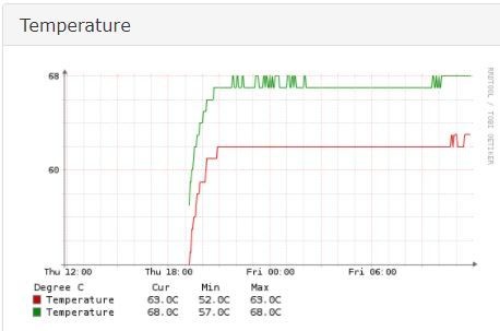

Wat is een "normale" temperatuur voor de switches? Ze zijn beiden 63 graden....

flexje schreef op donderdag 24 augustus 2017 @ 19:52:
Zojuist een nieuwe Unifi Switch 16 ports 150W geinstalleerd op de volgende manier.
Is dit verstandig mbt warmte etc?
Ik zou dit niet zo doen. Waar moet de warmte nu heen?
2 vraagjes:
Heb je niet genoeg aan alleen de 16-poorts?
Waarom een AP in de meterkast? Als je daar een betere plek voor vindt kun je op de plek waar het AP zat die 8-150w misschien kwijt?
Die 16 hangt prima die heeft gaatjes aan de zijkanten, maar ik denk dat je de levensduur van je 8 ports wel verkort.
Het lijkt erop dat je met alleen 16 wel uit kunt? Of een 24ports maar dat red je misschien niet met de diepte?

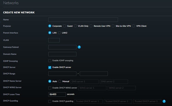

Ik heb een vraagje over DMZ setup in the USG, ik heb geen idee waar te beginnen.
Ik heb:
- Ziggo Cisco Router in Bridge modus.
- UniFi Security Gateway
- UniFi Switch
- UniFi Cloudkey
Nu heb ik vanwege werk een Cisco Meraki Z1 aan de switch hangen. Hier heb ik problemen mee (verbinding verbreekt af en toe - dat was ook voor deze setup, maar was ook de reden om mijn netwerk te vervangen). Inmiddels via werk loopt er een Cisco Meraki Case om te kijken wat er aan de hand is.
De eerste vraag die ik nu krijg om de Meraki in een DMZ te hangen. Hoe doe ik dat? Als ik zoek op internet dan lees ik dat dit niet kan?
Is dat mogelijk? En zo ja hoe doe ik dat? Zou ik dat hier moeten doen?
Afbeeldingslocatie: https://tweakers.net/ext/f/yLqewhBypGdAxxd3Dze6y5aL/full.jpg
Verder andere vraag. Hoe kan je statistieken bijhouden van een client? Of de loggegevens van het verkeer uitlezen? Ik kom op onderstaande optie in de controller, maar wordt niets bijgehouden.
Afbeeldingslocatie: https://tweakers.net/ext/f/WdLnlXYIueJfIOoSPunWNlO6/full.jpg
Iemand idee?

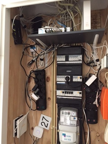

rally schreef op donderdag 24 augustus 2017 @ 20:02:
Zou ik niet doen.
Die USG10 word al loeiheet... en die 16 blijft ook niet echt koel
ik heb een plankje in mijn meterkast en daar heb ik sinds gisteren de 8 Ports 150W met SFP unifi op staan. Vanavond even een picture maken
Afbeeldingslocatie: https://tweakers.net/ext/f/hHMEn4LK0bh1A6XQ6LwRL844/full.jpg
wilde hem eerst tegen een zijkant van de meterkast aan hangen, maar vond dat niet makkelijk
8 poorten vol en 1 SFP poort die via UTP naar zolder gaat .
[ Voor 3% gewijzigd door zeroday op 25-08-2017 12:01 ]

  • rally
  • Laatst online: 18:30
rally
Deyterra Consultancy
Unifi switches worden zowiezo al redelijk heet. Ik heb van de week een USG 8 (powered via PoE, en een AP op de passthrough) onder een USG8-60W gezet.
Na een paar uur kon ik beide switches niet meer normaal aanraken zo heet waren ze geworden.
Dus meteen maar een stuk uit elkaar gezet.
Die USW10 onder de USG 16 is geen configuratie die ik zou aanraden.
Hoe je ze ophangt lijkt niet uit te maken. Ik zal later een foto plaatsen van mijn setup maken.
/Corrected USG10 ;)

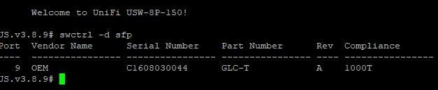

Verwijderd schreef op vrijdag 25 augustus 2017 @ 13:57:
Als je nu 1 blz terugleest dan staat er genoeg informatie over de juiste SFP's.
ik ben lief vandaag : ;-)
ik gebruik de GLC-T etc.. van amazon, die toen een jaar geleden 20 dollar kostten per stuk
ik heb ze toen gekocht voor een TP-Link switch, werkten uitstekend. Nu heb ik 1 TP-Link met pensioen gestuurd en heb ik een unifi 8 ports 150W met 2x SFP gekocht en daar werkt deze ook goed in
De ebay link komt van afgelopen week, die heeft mooi prijsje en als dat werkt dan is dat een goede koop.
https://www.ebay.nl/itm/201739451333
https://www.amazon.com/gp...tailpages00?ie=UTF8&psc=1
en als je even doorzoekt
https://www.amazon.com/s/...nics&field-keywords=GLC-T
zat andere voor minder
hij wordt als volgt herkend:
Afbeeldingslocatie: https://tweakers.net/ext/f/REdHuqTeiVdKz1biG9zzEZWq/full.jpg

zeroday
There is no alternative!
mijn meterkast oplossing
Afbeeldingslocatie: https://tweakers.net/ext/f/dw2lVj2yCQRXiJCqMwYEsB50/thumb.jpg

  • flexje
  • Laatst online: 22-11 13:33
flexje
got-father
Nice,
Ik heb mijn 8 poorts ertussenuit gehaald, alles op de 16 poorts gegooid. Temperatuur op de 16P blijft hetzelfde als mét de 8 poorts eronder (rond de 68C).
Denk dat ik misschien een rooster boven mijn MK deur ga plaatsen en eventueel een kleine fan wat warme lucht naar buiten kan blazen.

  • zeroday
  • Laatst online: 08:58
zeroday
flexje schreef op vrijdag 25 augustus 2017 @ 18:09:
Nice,
ik heb al openlucht gaten boven in mijn MK zitten en mijn temperatuur zit ook zo rond de 68, ik noem dat dan een normale temperatuur en daar ga ik dan niet nog een fan op zetten.. dat zou niet veel gaan schelen .. (denk ik) ;)

  • tcviper
  • Laatst online: 29-11 19:14
tcviper
Nice,
Die 68C is vrij normaal hoor, sterker nog de USW-16 die ik hier heb zit gemiddeld op 69 graden en de USG-Pro op 88 :P volgens Ubiquiti niks mis mee.

  • vonkkie
  • Laatst online: 29-11 18:51
aha dankje ik heb de switch 8 poe 60 watt en de ap-ac-pro en de usg 3p deze laten dat allemaal niet zien dan

vonkkie schreef op vrijdag 25 augustus 2017 @ 20:43:
De 8 poorts laat het ook zien.
Afbeeldingslocatie: https://preview.ibb.co/kuKuSQ/temp.jpg
[ Voor 20% gewijzigd door flexje op 25-08-2017 21:37 ]

  • stormfly
stormfly
flexje schreef op vrijdag 25 augustus 2017 @ 21:35:
Nope, de 8 ports 150 wel maar de 8 ports 60 niet.
  • flexje
flexje
got-father
stormfly schreef op vrijdag 25 augustus 2017 @ 21:37:
Oh excuus, heb zelf de 150 idd 8)7

Goedenmiddag iedereen.
Zelf nu ook een hele set van unifi, heerlijk dit. Na dit forum goed door te hebben gelezen zelf aan de gang gegaan. Daardoor was het zelfs voor een eitje om het aan de praat te krijgen. Dank voor jullie kennis.
Toch één vraag (heb echt in dit forum gezocht, maar niet kunnen vinden) excuus als ik er overheen gelezen heb.
Mijn vader heeft nog een 'oud' netwerk. Nou willen we bij hem beginnen met een UNIFI SWITCH 8-60W kan dat achter een oude Asus router? En daarna verder uitbreiden.
Heel erg bedankt voor jullie reacties
  • Vorkie
dappertje25 schreef op zaterdag 26 augustus 2017 @ 12:41:
Wat wil je uiteindelijk gaan bereiken? Misschien eens een tekening maken zoals het nu is en zoals je (wilt / denkt) dat het gaat worden :)
Ja hoor, dat werkt prima. Beetje omslachtig om mee te beginnen, maar het werkt prima. Je kan met de controller de switch configureren. Gewoon de router naar de switch laten gaan door middel van een cat-kabel.
Ik weet niet hoe modern je vader is, maar zelf zou ik niet zo gauw een managed switch bij mijn ouders zetten. De domme goedkope zijn meer dan voldoende vaak bij ouders.
