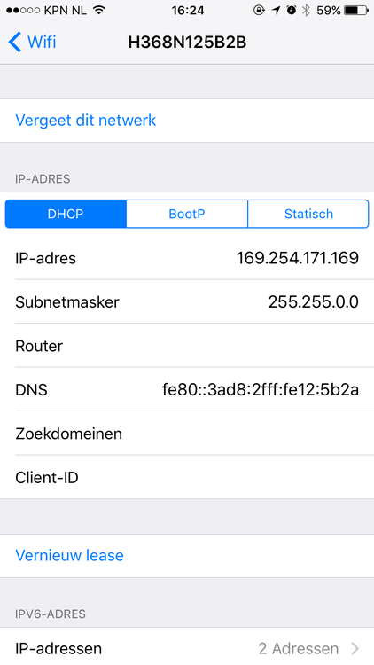

Hey,
Ik heb een gek probleempje met mijn Unifi AP's icm KPN Experiabox, maar weet niet waar ik het probleem moet zoeken.
Ik merk regelmatig dat mijn telefoon ineens, tijdens het gebruik geen IP adres meer heeft. Het ene moment alles prima, de volgende pagina die ik wil openen blijft oneindig laden.
Als ik dan de wifi details controleer, zie ik daar een 169.254.x.x ip-adres, ipv het verwachtte 192.168.2.x adres
Ik heb het met bijvoorbeled mijn laptops, ipads en andere wifi devices nog nooit gemerkt.
Telefoon is een iPhone 6 op iOS 10.3.3.
AP's zijn Unifi AP AC Lites (2 stuks), op v3.8.3.6587
Controller v5.4.16
KPN Experiabox v9

Ik ben een poging aan het doen om iptv werkend te krijgen echter lukt het mij niet, het tv kastje kan geen verbinding maken met het iptv netwerk.
Ik heb de volgende config gebruikt echter met een ander subnet (10.100.10.0):
tyfoon_2 in "\[Ervaringen/discussie] Ubiquiti-apparatuur - Deel 2"
Heeft iemand misschien tips waar ik kan zoeken voor oplossing? Het tvroute script is aangemaakt en ook executable gemaakt. Is er wellicht iets van logging of test die ik kan uitvoeren?
Kan je jouw config posten.
Dan kunnen we zien of er iets mist of wat er verkeerd is.

  • xbeam
xbeam
Kan je iets meer duiding geven Over wat de S inhoud.
Lesdictische is mijn hash#

xbeam schreef op donderdag 10 augustus 2017 @ 21:03:
Dit is momenteel mijn json file, er is verder nog 1 regel anders dan de config hier, dat was ik even vergeten:
de 'use-dnsmasq": "disable"' werd niet geaccepteerd, dit gaf de volgende foutmelding:
Configuration commit error. Error message: { "DELETE" : { "failure" : "0" , "success" : "1"} , "SESSION_ID" : "931883a08236ce958510068e17" , "SET" : { "error" : { "service dhcp-server use-dnsmasq disable" : "The specified configuration node is not valid\n"} , "failure" : "1" , "success" : "1"}}

  • xbeam
xbeam
Blueone schreef op donderdag 10 augustus 2017 @ 21:17:
json:
Json code
kan je ook je config.boot posten dan kunnen we zien wat er in je config zit. nu kunnen we niet zien of je json correct en compleet wordt in geladen.
Zoals het nu uit ziet is je dhcp server niet compleet. En als dat het geval is, klopt het dat er geen ip adressen worden uitgegeven.
[ Voor 9% gewijzigd door xbeam op 10-08-2017 22:13 ]
  • Avvd
xbeam schreef op donderdag 10 augustus 2017 @ 22:07:
kan je ook je config.boot posten dan kunnen we zien wat er in je config zit. en zo zien of je json correct en compleet wordt in geladen.
want nu lijkt het net of je dhcp server niet compleet is en als dat het geval is klopt het dat er geen ip adressen worden uitgegeven.
Hierbij de volledige config, het lijkt inderdaad daar iets mee te maken te hebben maar het lukt mij niet om het precies te pinpointen:

Blueone schreef op donderdag 10 augustus 2017 @ 22:15:
knip...
/* Warning: Do not remove the following line. */
/* === vyatta-config-version: "config-management@1:conntrack@1:cron@1:dhcp-relay@1:dhcp-server@4:firewall@5:ipsec@4:nat@3:qos@1:quagga@2:system@4:ubnt-pptp@1:ubnt-util@1:vrrp@1:webgui@1:webproxy@1:zone-policy@1" === */
/* Release version: v4.3.20.4897149.160721.1646 */
[/code]
Is er ook een tag om de code in te klappen om het topic niet teveel te vervuilen? :X
Het enige verschil in de dhcp server die ik zo snel kan vinden in vergelijking met die van mij is;
authoritative deze heb heb jij enable en ik disable.
Theoretisch zou het niet uit moeten maken maar je weet het nooit met kpn.

xbeam schreef op donderdag 10 augustus 2017 @ 22:29:
24
25
26
27
28
29
service {
    dhcp-server {
        disabled false
        global-parameters "option vendor-class-identifier code 60 = string;"
        global-parameters "option broadcast-address code 28 = ip-address;"
        hostfile-update disable
        shared-network-name Backup_Network {
            authoritative disable
            subnet 172.16.0.0/20 {
                default-router 172.16.0.1
                dns-server 172.16.0.1
                lease 86400
                start 172.16.0.2 {
                    stop 172.16.0.254
        shared-network-name Lan Network {
            subnet 192.168.3.0/24 {
                default-router 192.168.3.1
                dns-server 192.168.3.1
                dns-server 8.8.8.8
                lease 86400
                start 192.168.3.2 {
                    stop 192.168.3.255
Dat was hem, na hem op disabled te zetten werkte iptv direct. Bedankt!
