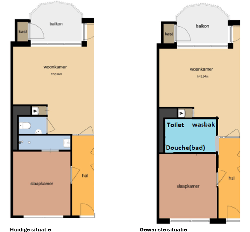

Hoi Tweakers,
Wij zijn voornemens om dit jaar een badkamer te (laten) bouwen. Het gaat om een compact appartement in Amsterdam. Onze huidige situatie is als volgt:
-Het toilet zit in de woonkamer/keuken :(
-Er is geen aparte badkamer, alleen een ensuite douche, die alleen via de slaapkamer bereikbaar is.
Wat we graag willen:
- badkamer met een toilet, douchebad en wastafel, bereikbaar via de hal.
Een nieuwe badkamer wordt gecreëerd, door het niet dragende muurtje tussen toilet en ensuitedouche weg te halen. De loopruimte richting toilet (in woonkamer) wordt bij de nieuwe badkamer getrokken waardoor er een badkamer ontstaat met ruimte voor een douchebad, wastafel en een toilet (circa 6m2). De oude ingang naar de ensuite douche wordt opgevuld (cellenbetonblokken) en de nieuwe ingang wordt gecreeerd op de gang (in een niet dragende muur)
We willen zoveel mogelijk gebruik van de bestaande afvoeren om ingrijpende werkzaamheden te beperken. Frezen in beton mag bijvoorbeeld maar beperkt van de VVE zonder eerst akkoord te moeten vragen via een ALV. De toilet blijft dus op dezelfde locatie en hetzelfde geldt voor het douche(bad).
We zijn zelf geen vaklui dus zullen alles moeten uitbesteden. De volgende vragen schieten o.a. door mijn hoofd. Wellicht hebben jullie hier ideeen over:
- Moet alles eerst volledig gesloopt worden en vervolgens weer worden opgebouwd (we willen graag cellenbetonmuren) of kun je simpelweg de bestaande (cellenbeton) muren deels opvullen bij de oude deuropening, slopen bij de nieuwe deuropening en verder uitbouwen in de woonkamer?
-Er zit nu een afvoer voor de douche. Kan hier een badafvoer van worden gemaakt (nadat de drain eruit is gesloopt) of moet een badafvoer groter zijn?
-Bij de huidige douche is de vloer opgehoogd. De constructievloer bestaat uit beton, vervolgens lijkt het alsof er cellenbeton op zijn kant is gebruikt met daarboven weer 2 lagen tegels. Kunnen we hier gewoon weer een laag overheen tegelen of is het noodzakelijk om alles eruit te slopen en opnieuw de vloer op te bouwen? Wij vinden het niet erg als er een opstap is.
- Wat is wijsheid bij de vloer in de woonkamer? Hoe kan deze het beste worden opgehoogd om tot dezelfde hoogte te komen als de douche?
- is max 20k all in (materialen, montage etc) enigzins realistisch. We hoeven geen top kwaliteit en hebben geen dure smaak qua tegels. Daarnaast willen we het zo simpel mogelijk houden. Ik begrijp dat opnieuw opbouwen zonder opstap beter en fijner is, maar als het makkelijker en sneller kan waarbij over de bestaande vloer heentegelen gewoon werkt dan geniet dat wat ons betreft de voorkeur.
- zijn er nog tips of suggesties waar we wellicht nog niet aan hebben gedacht?
Alvast super bedankt voor jullie input!

Met wat hulp van ai om het beter te verwoorden ;)
1. Bestaande constructie en vloeropbouw
Vloerhoogte / constructievloer: Omdat de huidige vloer uit beton lijkt te bestaan (met daarboven een eventuele afwerk- of dekvloer), is het goed om te weten hoe dik deze vloerlagen zijn en of de VvE restricties oplegt (bijv. bij infrezen of zware opbouwen).
Hoogteverschil beperken: Als de bestaande vloer in de woon- of slaapkamer veel lager is dan de badkamer, kun je kiezen voor:
Een opbouw met lichtgewicht vulmateriaal (bijv. schuimbeton, of cellenbetonblokken) om niet alles eruit te slopen. Je plaatst daar bovenop je nieuwe afschotvloer en afwerking.
Een dunnere constructie (bv. vervangen van de huidige opbouw) als je zoveel mogelijk de drempel wilt beperken. Dan moet je wel meer slopen of wegbreken.
2. Afvoeren en leidingen
Hergebruik van bestaande afvoer: Kijk of de standleiding en afvoer van het oude toilet/douche gunstig liggen. Hoe minder (horizontale) leidingen je hoeft te verleggen, hoe eenvoudiger en goedkoper.
Verleggen of verdikken van afvoeren: Bedenk dat voor een nieuwe douche(bak) en toilet de afvoer soms op andere plekken komt. Ga na of er voldoende afschot is. Soms is een klein platform (verhoging) nodig, maar in een appartement kan dat effect hebben op de plafondhoogte eronder.
Infrezen of niet: Als de VvE erg streng is, kun je leidingen (indien mogelijk) iets opbouwen in plaats van infrezen. Eventueel maak je een iets verhoogde douchevloer.
3. Muurindeling: slopen of aanvullen?
Tussenvraag: “Moet alles eerst volledig gesloopt worden, of kunnen we bestaande (cellen)betonmuren deels oplappen?”
Als de nieuwe wand op (ongeveer) dezelfde plek komt, kun je vaak het bestaande binnenspouwblad handhaven en slechts een opening bijplaatsen.
Wil je echt een andere indeling, dan is slopen en opnieuw opbouwen met lichtgewicht blokken (cellenbeton) gebruikelijk.
Stabiliteit: Let op draagkracht en dragende muren. Als de muur niet-dragend is, is slopen en opnieuw met cellenbeton opbouwen vaak prima. Mocht er enige dragende functie zijn, dan eerst checken (constructieadvies).
4. Badkamer vergroten of niet?
Ligbad / douchecombinatie?: Met ±6 m² kun je een inloopdouche en toilet inplannen. Als je graag een ligbad wilt, houd er rekening mee dat je bewegingsruimte krapper wordt.
Drain of douchegoot: Bij een nieuwe douche is een inloopdouche fraai, maar vergt afschot en voldoende vloerhoogte. Een doucherand of lage bak is wat eenvoudiger te realiseren (minder streng op afschot).
5. Water- en ventilatie-aansluitingen
Ventilatie: Zeker in een compacte badkamer is (mechanische) ventilatie cruciaal, misschien in overleg met VvE (doorvoer door gevel of schacht).
Warm/koud water: Check of de leidingen gemakkelijk verlegd kunnen worden. Het verplaatsen van toilet, douche en wastafel brengt extra leidingen met zich mee. Soms kun je bestaande aan- en afvoer hergebruiken, mits op de juiste plek.
6. Kostenindicatie
Budget €20k (materiaal + montage) is niet onrealistisch als je alles professioneel laat doen: sloop, bouw, nieuwe tegelvloer, toilet, douche, wastafel, afwerking.
Besparen: Zo min mogelijk hak- en breekwerk kan geld besparen, maar let op dat bij een écht andere indeling soms toch de hele vloer eruit moet om alles goed en waterdicht te maken.
7. Praktische volgorde
Inventarisatie & ontwerp: Tekening maken van de gewenste indeling, checken of je de benodigde breedte/lengte hebt voor toilet, douche, wastafel.
Slopen / demonteren: Verwijderen van oude voorzieningen of wand(-gedeeltes).
Vloeropbouw / leidingen: Plaatsen van nieuwe of verlegde afvoeren, aanvoerleidingen en (eventueel) elektra (wandcontactdoos, lichtpunten).
Nieuwe wanden: Optrekken van cellenbetonblokken (of een andere lichte constructie) voor de nieuwe scheidingswand.
Waterdicht maken: Egaliseren, afschot regelen, kimband/afdichting en vloertype bepalen.
Afwerking: Tegelen, voegen, sanitair plaatsen, kitten.
Conclusie
Een compacte nieuwe badkamer in een bestaand appartement vraagt om een slim plan:
Hergebruik waar kan (afvoer, standleiding),
Lichtgewicht opbouw met cellenbeton of egaline als dekvloer,
Volwaardige afdichting (denk aan kimbanden, waterkerende lagen, goede ventilatie).
Bepaal of de bestaande vloerconstructie genoeg draagvermogen heeft en of de VvE akkoord gaat met evt. hak/freeswerk.
Met ±6 m² is een toilet, wastafel en douche(bad) mogelijk, maar bekijk kritisch je loopruimte.
Houd rekening met de ventilatie, droogtijden en waterdichte uitvoering om later ellende te voorkomen.
Ik hoop dat je heirmee iets kan?

@Builder0411 Super bedankt voor de uitvoerige reactie! Hier kan ik zeker wat mee ;)
- Dus we kunnen het beste in de woonkamer ook eerst cellenbeton op de vloer leggen en dit vervolgens verder afwerken met een afschotvloer met daarboven weer tegels.
- Muren dus gewoon aanvullen waar mogelijk met cellenbeton.
- Qua afvoeren blijft de toilet op dezelfde plek. Waar nu de douchedrain zit, willen we graag een douchebad (er helaas onvoldoende ruimte voor een aparte douche en bad) Onder ons zit een parkeergarage dus we hebben geen onderburen ofzo.
- We hebben momenteel mechanische ventilatie, dus die willen we gewoon behouden.
Wij gaan weer verder met het ontwerp!
PS, de cellenbetonmuren willen we aan de binnenkant van de badkamer laten betegelen, ik neem aan dit direct kan toch, zonder eerst te moeten stucen?

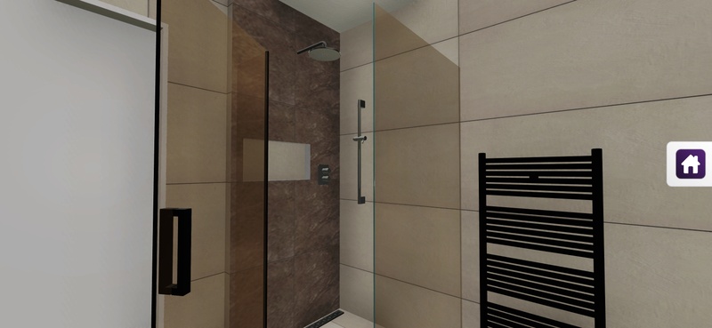

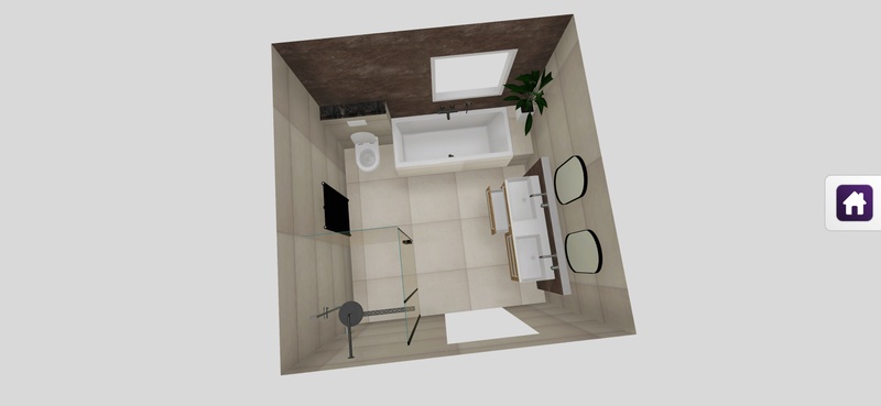

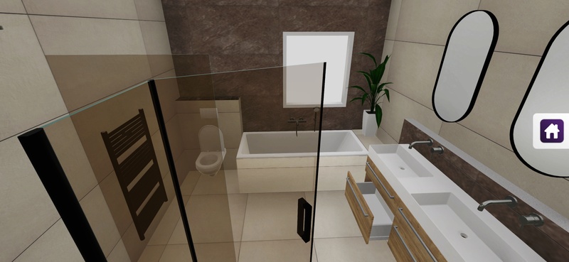

hallo klus helden. ik laat mijn nieuwbouwwoning casco opleveren. voor mijn badkamer en aparte toilet heb ik bij een aannemer een offerte gekregen voor de werkzaamheden:
- badkamer (2.5x2.3)
- zandcementvloer
- verlaagd plafond (inbouw spotjes, stucen, sauzen)
- loodgieterswerk
- tegelwerk (veel kleine tegels)
- elektra
- timmerwerk
- plaatsen sanitair
- toilet (1.2x0.95)
precies hetzelfde werkzaamheden alleen zonder de zandcementvloer.
aannemer gaf een globale prijs van €20K. wat vinden jullie ervan?

Een prijs zegt weinig zonder specificaties van de gebruikte spullen. Heb je de duurste tegels en merken kranen dan valt de prijs mee, heb je overal de goedkoopste van dan betaal je teveel.
€20K alleen voor de installatie. sanitair en tegels koop ik apart voor rond 10K

Het is iig niet goedkoop, maar voor een projectaannemer is het ook weer niet absurd duur.
Ligt denk ik ook erg aan de regio waar je woont en de beschikbaarheid van aannemers.
Zelf (noorden van het land) was ik 1,5 jaar geleden voor installatie van een badkamer (2,5x2,5) en toilet (1x1) om en nabij de 16k kwijt. Dat was echter zonder verlaagd plafond.

20K voor alleen installatie klinkt mij als hoog, maar grootste kostenpost naast tegelen zal het verlaagde plafond zijn en de muur plaatsen.
Mijn casco badkamer (ongeveer zelfde maat) en aparte WC worden bij elkaar voor 5.000,- betegeld. sanitair ophangen en elektra klein stukje verplaatsen en timmerwerk doe ik zelf. Vind ik niet ingewikkeld en wel leuk om te doen!

Ik vindt het ook best prijzig .
De eerste offertes (wooning en sanidirect) was het 17k voor montage badkamer (inbouwdouche,vrijstaand bad en glazen wand ) en 2 wc’s (casco nieuwbouw)

Best een pittige prijs.
Zeker omdat het nieuwbouw is, dus niks slopen of afvoeren.
Ook qua installatiewerk een stuk makkelijker, hoop leidingen kunnen in de zandcementvloer en zijn al van een gangbare diameter.
Ik zou zo'n 10-12K rekenen voor de badkamer en zo'n 2-3K voor het toilet.
Dat zijn ook wel een beetje gangbare prijzen voor hier in de Randstad

Goedenavond,
ik wil mijn nieuwbouw badkamer laten plaatsen door een klusjesman. De materialen enzo zijn al besteld. Enkel de lijm en het monteren moet de klusjesman doen. Hij vraagt 9200,- ex de btw. Dit is voor een 3x3 badkamer. De leidingen zitten waar ze moeten, natuurlijk wel de drain in de vloer en afsmeren.
Is dit een beetje gangbare prijs? :? wanden zijn 60x120 en vloer 80x80.
Alvast bedankt voor de moeite om te reageren _/-\o_

@kroeb
Inclusief verlaagd plafond gestuct, spotjes ed?
Zie wat voorzetwanden en inbouwkranen.
Geen gekke prijs denk ik.
Hier in de randstad begint het zo'n beetje vanaf 8-9K inc. BTW voor een 2x2 badkamer waar alles al op ongeveer de goede plek zit en zonder verlaagd plafond.

Dit dus :)
En 9200 is geen gekke prijs denk ik idd..

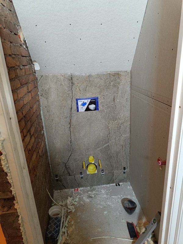

Bedenk me net dat ik de laatste update nog niet geplaatst heb.
Afbeeldingslocatie: https://tweakers.net/i/084tEv7ldQc0s6FH9c_eb5gXb64=/x800/filters:strip_icc():strip_exif()/f/image/iNsH0Kit8Uu7juXfeiZO4dwt.jpg?f=fotoalbum_large
Laatste tegel die te kort kwam in het toilet zit erin.

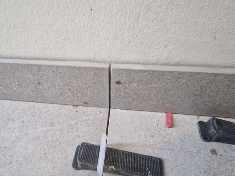

Hal ook betegeld met 3 grote 120x120 Porcelanosa Durango tegels en tegel plintjes van 7cm.

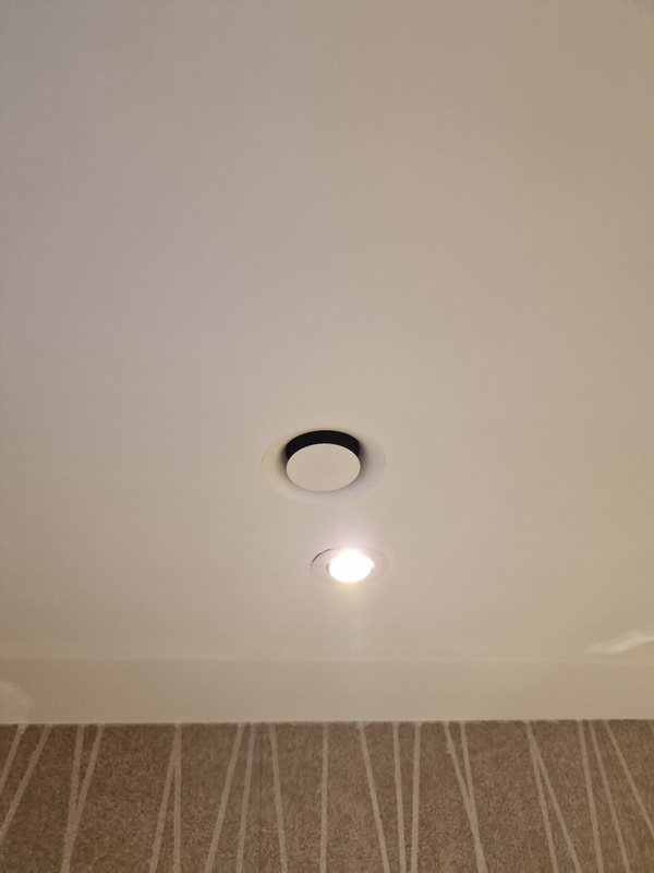

Plafonds gestuct en geschilderd en perfect gedaan!
Super strak en de Prado vents passen perfect!

Hier vlot de badkamer gestaag. Langzamer dan ik zou willen 😁
Vrijdag alle spullen geleverd. Vandaag de 120x120 tegels geplakt. Geen tegels reserve dus 3x meten 1x zagen 😁 resultaat mag er zijn al zeg ik het zelf.
Afbeeldingslocatie: https://tweakers.net/i/Nytno3HUsmmM7r7UGJdNUR83-rI=/x800/filters:strip_icc():strip_exif()/f/image/6F0sz40iQjd8T7Eq45RrRpfb.jpg?f=fotoalbum_large
Afbeeldingslocatie: https://tweakers.net/i/Gz-fqpQyylQa2uyzYnmcBKMCmSo=/x800/filters:strip_icc():strip_exif()/f/image/4K8h7MwjkihqlLRwgqxOjVII.jpg?f=fotoalbum_large

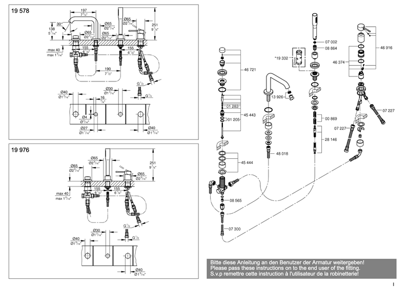

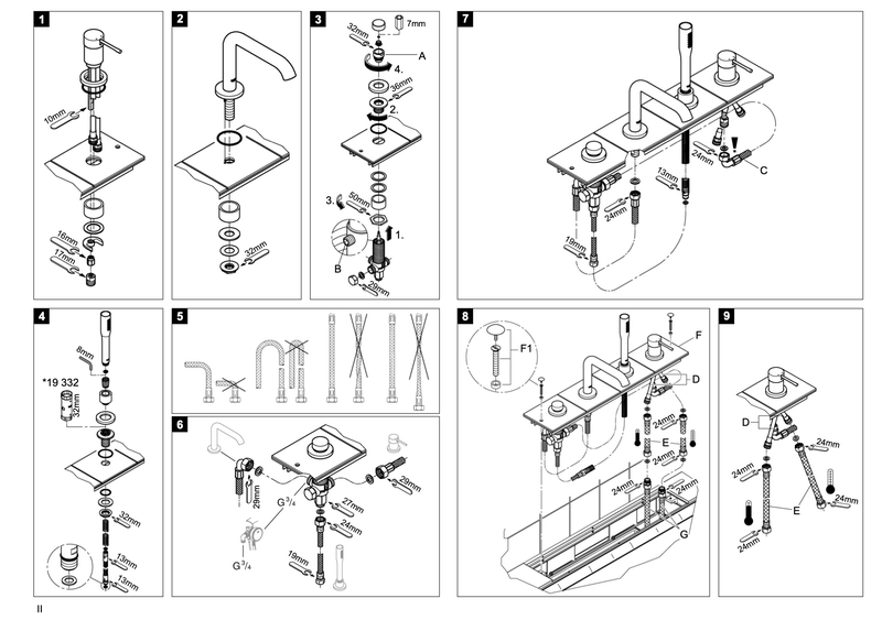

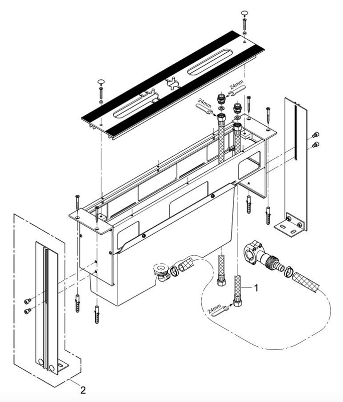

Hi!
Ik heb een vraag met betrekking tot de montage van een badrandkraan.
Wij willen de onderstaande badrandkraan monteren in de badrand (niet in een tegelrand). Nu is de vraag of het inbouwonderdeel van Grohe moet worden gebruikt in deze situatie. Grohe zegt van wel maar een badkamermonteur zegt van niet. Hieronder type kraan, bad en inbouwdeel.
Ik zou graag willen weten of het inbouwdeel noodzakelijk is en als dit zo is of het toegepast kan worden bij dit bad aangezien de diepte van het inbouwdeel 15cm is en de badrand 9 cm.
Bij voorbaat dank voor jullie support, dit wordt zeer gewaardeerd! :)
- Badrandkraan: Grohe Essence - Badrandcombinatie, 4-gats, 19578GL1Afbeeldingslocatie: https://tweakers.net/i/xU-0PqPaBekSwgUEjNQzOcKS4tw=/800x/filters:strip_exif()/f/image/CgbLKQ8yKWUJskrW9y1WzuW8.png?f=fotoalbum_large
Afbeeldingslocatie: https://tweakers.net/i/MVlsv1esYd6MxpHXDeFEGMMEGz4=/800x/filters:strip_exif()/f/image/aT8ujGsGVDrL9aKKSspXV8E6.png?f=fotoalbum_large
- Bad: Villeroy & Boch Loop & Friends rectangular bath Square 1800x800 white Alpine UBA180LSF2V01
Afbeeldingslocatie: https://tweakers.net/i/pql_HmxF4_WRV3wHg-6nUlXpU9k=/800x/filters:strip_exif()/f/image/IxbKQASsI2xDO7raNN5jOSZZ.png?f=fotoalbum_large
- Inbouwdeel: Inbouwdeel voor badrandcombinatie, 4/5-gats basisframe 29037000
Afbeeldingslocatie: https://tweakers.net/i/WclQsD-TrATJdDZry9eUjzFbmgk=/x800/filters:strip_exif()/f/image/BjqXoybuTYZymbBANFNEKUUe.png?f=fotoalbum_large

Ik heb precies dezelfde vraag. Waar hebben jullie uiteindelijk voor gekozen?
  • Richh
  • Laatst online: 21:15
Richh
MPMPMP schreef op zondag 26 januari 2025 @ 12:22:
@Richh
We hebben er uiteindelijk geen bak onder geschroefd. En dat wil meer dan prima :)

Na een poos mee te hebben gekeken in dit topic hebben wij ook een ontwerp laten maken bij de aangesloten badkamerleverancier. En staan we op het punt deze akkoord te geven voor ons nieuwbouwhuis.

Kimixi schreef op maandag 27 januari 2025 @ 18:19:
***members only***
Wij hebben exact dezelfde indeling. We hebben er inderdaad voor gekozen de douchekraan een kwartslag te draaien zodat je een douchenis in de wand kan plaatsen. Geen spijt van.
Aan die lange zijde hebben we bij de muur boven het bad een koof door laten trekken met ook wat nisjes. De radiator zit nu bij ons naast het bad aan de kant van het wasmeubel, maar achteraf zou ik die nu gewoon boven het bad laten plaatsen.
[ Voor 14% gewijzigd door Arwen. op 27-01-2025 19:16 ]
***members only***
Mooie ruimte!
Mijn 2 centen:
Ik zou de douche een kwartslag draaien naar de lange wand.
Mijn mening is dat een doucheruimte liever iets breder is dan langer. Dat geeft mij een ruimtelijker gevoel tijdens het douchen iig. Kun je voor jezelf testen door een stuk tape op de grond te plakken en er in te gaan staan.
Tevens zou ik persoonlijk balen van zo'n kleine wastafel. Kan de radiator niet verder opzij (richting de deur) geplaatst worden of desnoods verplaatst naar de linker wand (dus schuin naast/voor de toilet)?
Dan heb je de ruimte om een dubbele wastafel te plaatsen.

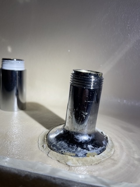

Hallo! Ik installeer een nieuwe waterkraan in de badkuip en moet de kraan zelf een beetje verhogen. Ik gebruik deze 3/4 maat verlengstukken, maar elke keer als ik ze aansluit beginnen ze een beetje te lekken. Ik gebruik ook Schroefdraadtape. Draai ik niet hard genoeg of zie ik iets anders over het hoofd?
Afbeeldingslocatie: https://tweakers.net/i/woXO89j_qVLA0LRqPBjnm0WUqs4=/fit-in/4920x3264/filters:max_bytes(3145728):no_upscale():strip_icc():strip_exif()/f/image/VCeUsbXcFBIDTPzU5KqzpPvS.jpg?f=user_large
Ik heb ook van die oude 90 graden 3/4 pijpen voor mijn badwaterkraan, kan ik die gewoon hergebruiken om geen nieuwe te hoeven kopen, of is het aan te raden om ze te vervangen of misschien op een andere manier schoon te maken?
Afbeeldingslocatie: https://tweakers.net/i/VSrYUUJvHakZgFZPNg86ILXbL9U=/fit-in/4920x3264/filters:max_bytes(3145728):no_upscale():strip_icc():strip_exif()/f/image/yNmMDBYfIipnFpoDOcpsncc3.jpg?f=user_large

carefree7 schreef op donderdag 30 januari 2025 @ 08:44:
Je draait de teflontape er op de juiste manier omheen? (tegen de draad in dus)

t14wo schreef op donderdag 30 januari 2025 @ 09:36:
Ja, dus ik breng de tape met de klok mee aan en dan begin ik met het vastschroeven van de pijp, die mooi blijft zitten omdat hij in dezelfde richting draait als de tape is aangebracht. Misschien moet ik het gewoon strakker aandraaien.

carefree7 schreef op donderdag 30 januari 2025 @ 10:10:
teflon tape tegengesteld aan de draairichting. Voor mij is dat tegen de klok in omdat ik het artikel waar het schroefdraad opzit juist van mij af houdt.
Het teflon tape oprollen en een soort draadje/touwtje van maken. Dat mooi in de groeven van het schroefdraad draaien. Daarna nog een paar laagjes normaal doen.
  • vanderwolf
  • Laatst online: 24-09 13:55
Loctite 55 draadpakking gebruiken. Dicht goed en je kunt t ook nog wat verstellen zonder dat het gaat lekken. Je moet t alleen niet weer los willen draaien..
  • Makrolon
  • Registratie: September 2019
  • Laatst online: 22:52
vanderwolf schreef op donderdag 30 januari 2025 @ 19:52:
Dit inderdaad. Lekt nooit eigenlijk. Maar je krijgt t nog gewoon los hoor, het is geen draad borging.

Bedankt iedereen, ik zal morgen inderdaad Loctite 55 proberen.
Met de teflon tape lukt het gewoon niet, ik heb het vele malen geprobeerd, van 4 tot 7 keer, netjes aanbrengen, juiste richting, leidingen zo strak mogelijk, maar het blijft lekken..
