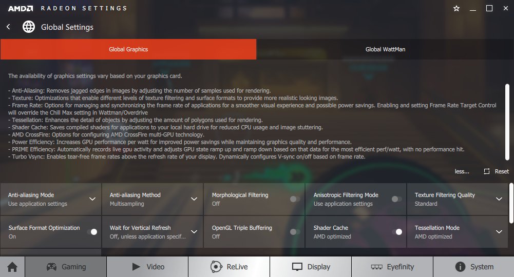

Afbeeldingslocatie: https://pbs.twimg.com/media/C9c3VfsXUAAgakf.jpg:large
Nieuwe functionaliteit gevonden in de drivers.
Turbo V-sync: dynamische V-sync gebaseerd op de frame rates.
Prime Efficiency: nieuwe efficiency methode gebaseerd op live data.

polli_ schreef op donderdag 4 mei 2017 @ 00:19:
Erg interessant. Ik zie het in Radeon Settings niet staan, welke driverversie heb je?

Verwijderd schreef op donderdag 4 mei 2017 @ 15:06:
Wat doet die global switch? Zet dat Wattman/Chill aan voor alle spellen?
Ja, maar niet veel game hebben er support voor
Afbeeldingslocatie: https://i.imgur.com/9JAVJJz.png
