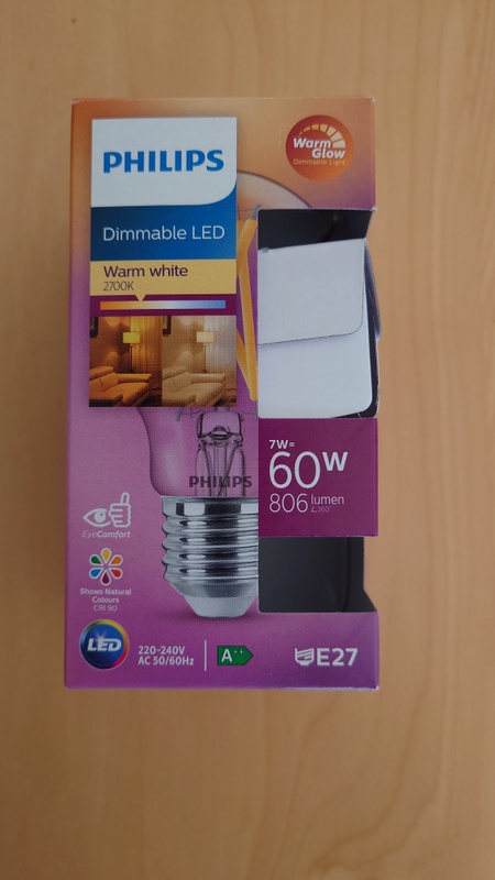

Ik heb ik de keuken en woonkamer vooral Philips Master. Spotjes (SKU:70791300) en DT bulbs (SKU: 70711100 en 70709800). Deze zitten er ondertussen 3 jaar in. Ondertussen is het aanbod van lampen met hoge CRI gelukkig wel wat gegroeid en is zelf CRI >95 meer beschikbaar.
Ik ben ook nog steeds erg tevreden met m'n keuze eerder dit jaar, voor CRI >90 lampen van Philips in de keuken en boven de eettafel. Stukken aangenamer licht dan van gewone Philips Hue lampen of de oude Ikea-spotjes in de keuken.
Ik heb ongeveer de zelfde als @Septillion , dus de matte master bulbs (met dim to warm) boven de eettafel. In de keuken heb ik echter Dim To Warm spots met 36D stralingshoek en ook Dim To Warm. Ik realiseerde me toen niet dat er ook al 60D spots waren, anders had ik mogelijk daar voor gekozen.
Verder is de rest van de woonkamer wel Hue (combi van Hue Filament, Bloom, Lightscrip en Play lampen achter de TV). Maar voor keuken en eettafel kan ik allen nog maar >90 CRI lampen aanraden (die bovendien ook geen voor mijn ogen zichtbare PWM-flicker geven)
De lamp boven de eettafel hangt achter een Zigbee wand-inbouwdimmer van Robbshop. De lampen in de keuken wil ik ook nog achter een Zigbee dimmer gaan plaatsen.

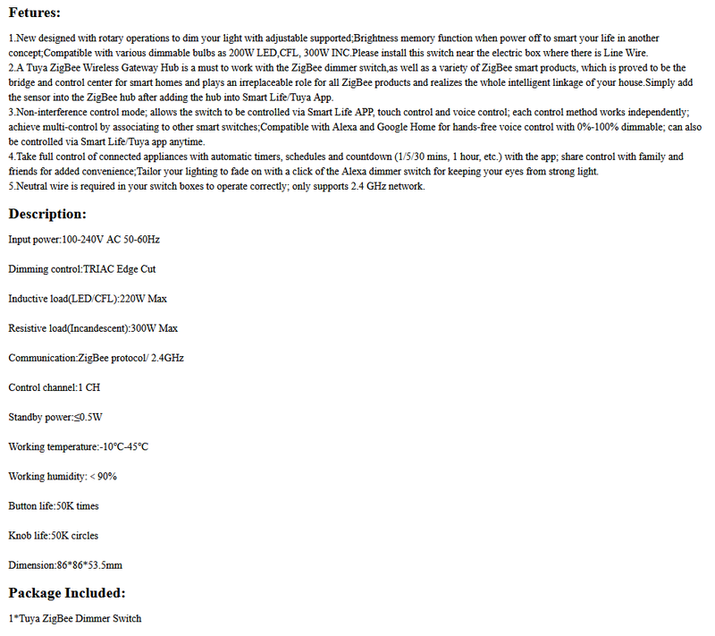

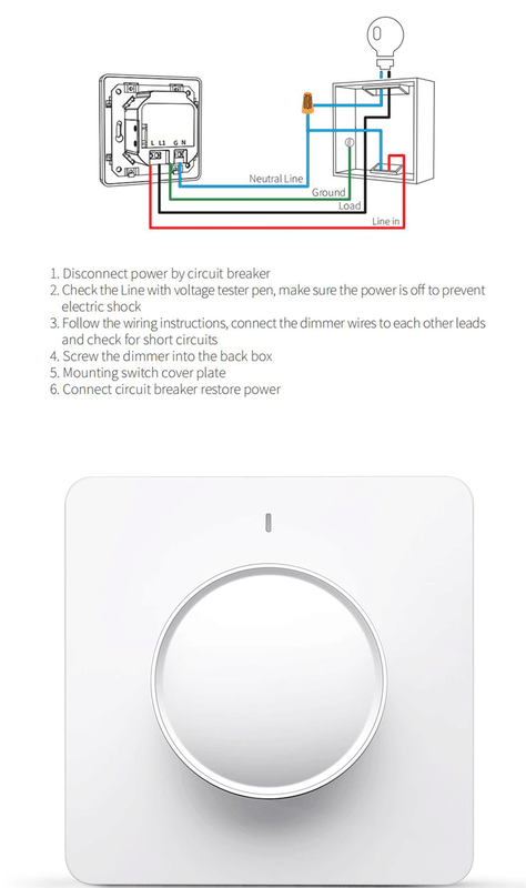

Over welke Zigbee dimmer heb je het dan?eymey schreef op dinsdag 20 april 2021 @ 10:25:
Ik wil het liefst een Zigbee draaidimmer, zoals de EcoDim, maar die zijn niet compatibel met de WarmGlow / Dim to Warm lampen van Philips. Die dingen gaan flikkeren.
En eigenlijk wil ik geen druk dimmer (omhoog/omlaag), maar ik vrees dat ik icm die lampen geen keus heb
Material 3 Thema's | Swiss Army Knife card | Flex Horseshoe Card
https://www.robbshop.nl/z...rt?sqr=draaidimmer%20hue&Mars Warrior schreef op dinsdag 20 april 2021 @ 14:18:
Deze. Liet zich zeer makkelijk als lamp aan de Hue bridge toevoegen (hoefde, in tegenstelling tot veel niet-hue producten, nieteens dichtbij te houden voor Touch Link).
Hij is niet 100% perfect. HIj heeft vooral tussen de 0-50% het meest effect op de Dim To Warm lampen. En heeeel af en toe komt het voor dat de 3 lampen die eraan hangen knipperen, maar dat komt minder dan 1x per week voor (misschien net één of andere 'goldylocks percentage' waarop dat gebeurt). Ik gebruik hem met de bulbs.
Ik heb hem verder ingebouwd zitten achter een 3-voudig Berker S1 frame en bijbehorende knop.

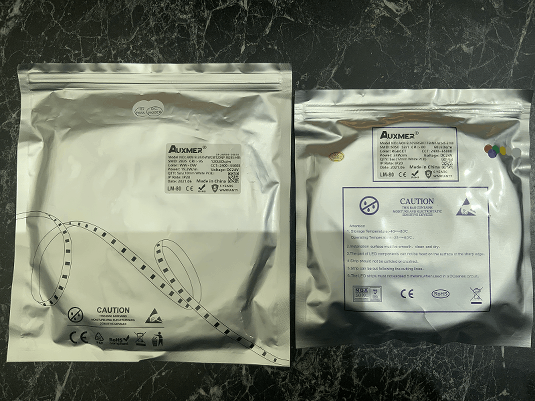

@Septillion Yesh, Quindor is inderdaad ook de eerste aan wie ik denk als "go to" voor informatie m.b.t. ledstrips
Helaas is zijn QuinLED oplossing bouwen nog net een brug te ver voor me (soldeerskills nagenoeg afwezig, en alleen van zijn "Dig Uno" adresseerbare led controllers laat hij voor-geässembleerde versies bouwen, zo ver ik weet). Wel met PWM-frequentie instelbaar (dat is zijn "USP" ).
Welke CCT strip heb jij precies gekocht?
Eventueel kan ik ook nog even bij de huidige oplossingen van Ikea kijken. De werkbladverlichting die ze nu verkopen is weliswaar allemaal Tradfri (en met hun zigbee-driver dus mogelijk ook weer die vervelende PWM). Maar volgens de specs van de lichtbronnen wel allemaal CRI >90

Nope, de WarmGlow / DimTone lampen zijn niet compatibel. Staat inmiddels ook op de site van EcoBrightSeptillion schreef op woensdag 21 april 2021 @ 10:08:
@Mars Warrior Niet gewoon te lage last (of TF signaal)? Mijn ervaring is dat die Philips lampen zich extreem makkelijk laten dimmen.
Het schijnt echt iets te zijn met de specifieke driver die in deze Philips lampen zit die afwijkt van de overige lampen van Philips die het wel goed doen met de ecobright zigbee draaidimmers.

Ik heb bij de Hornbach nog wat GlowDim spul van Philips gehaald om wat halogeen verlichting in E14 vatting te vervangen. Dat was vroeger lekker energiezuinig, maar nu niet meer
Het gaat om design armaturen die je door aanraking op 3 standen kunt dimmen.
Dus met een normale lamp: uit - laag - midden - hoog - uit.
Kan niet simpeler.
En nu met een GlowDim 40W lampje: uit - laag - midden - hoog lager - uit.
Jawel, de GlowDim lamp doet het weer eens anders: ipv hoog is de laatste stand net een nachtlampje
Daarnaast knippert de GlowDim op elke stand: hij gaat ff feller, en dimt dan weer iets. En dat herhaalt zich om de zoveel seconden. Echt rustgevend hoor
Dus die gaan er weer uit. Het is geen star wars of kermis hier namelijk
Met normale (tronic) muurdimmers van Berker overigens geen probleem, anders dan dat de GlowDim halverwege al op volle sterkte is, maar ik zie verder geen geknipper of andere gekke dingen.

Het is deze: https://www.robbshop.nl/zigbee-draaidimmer-robb-smarrtMars Warrior schreef op dinsdag 25 mei 2021 @ 22:23:
Ik bedoel inderdaad de warmglow types. Was ff in de war met al die naamgevingen![]()
En welke Robbshop dimmer heb jij dan?
Als dat alles is, dan boeit me dt niet zo. Tikkie erbij of af en het is weer goed begrijp ik van jou.
Dan veranderd er dus niks vwb de gebruikers ervaring. Het is nu al niet echt storend, behalve dat je ziet bij draaien dt de lamp niet helderder wordt. En dus stop je vanzelf met draaien![]()
Ik heb weliswaar berker dimmers, maar Gira e2 schakelmateriaal. Dat past gelukkig op elkaar. Dus als het asje van de Robbshop dimmer past op Gira, dan is het een kwestie van inbouwen en klaar.
Mogen de berker dimmers een paar verdiepingen hoger hun werk gaan doen.
Volgens de info op de website moet deze zonder adapter met Gira schakelmateriaal passen
Ik heb hem overigens met eigen nuldraad aangesloten (vind ik toch een 'netter' oplossing dan 2-draads met een bypass en extra blauwe draad was zo getrokken
En inderdaad, áls het knipperen al optreedt, dan is het meestal met een kleine verandering in de helderheid weer opgelost (maar geen garantie uiteraard, want elke combi kan weer anders werken).
Koppeling met Hue bridge was trouwens ook bizar makkelijk. Was van de meeste third party Zigbee hardware wel gewend dat je echt met touch link (dichtbij de bridge) aan de slag moest, maar hier was het gewoon spanning op de dimmer, 'normaal' zoeken naar een lamp en hij stond erin.

Na 6 dagen wachten zijn mijn Auxmer strips ook netjes en ruim voor 1 juli binnengekomen.
Alleen al de verpakking laat zien dat dit kwaliteitsspul is, toch?
:fill(white):strip_exif()/f/image/RoB1Cu8DQcixfQElAqR1Lhyb.png?f=user_large)
Links een CCT strip (2400-5500K) en rechts een RGBCCT strip (2400-6500K voor CCT deel).
Netjes in één envelop met een aangegeven waarde van $19,97. Valt best mee
In ieder geval een stuk dikker dan de 15 jaar oude ledstrips die er nu zitten en waarvan de kleuren beginnen te verlopen over de stripSeptillion schreef op vrijdag 18 juni 2021 @ 20:17:
Dan heb je de kabels en PCB dikte nog niet gezien
CRI waardes coor de CCT strips zijn ook stuk hoger (>95) en dat is ook duidelijk te zien, dus ik ben blij.
De oude ledstrips waren destijds nog geen €20, dus echt het goedkope chinese spul. Toch 15 jaar uitgehouden. Auxmer is paar factoren duurder, dus ik neem aan dat deze de 15 jaar ook wel halen
Hier staat ook nog wat info / tests van de betere Ali ledstrips: https://budgetlightforum.com/node/70010

Ik heb een vraag over led lampen die ik heb gekocht en een nieuwe LED dimmer want ik krijg het niet aan de praat en vraag me nu af of ik niet gewoon het verkeerde heb gekocht.
Heb een lamp met 6x 2W dimbare E14 filament lampjes.
Ook heb ik een Tuya/Zigbee smart dimmer switch gekocht bij ome Ali.
Ik heb een bruine fase draad op de L aangesloten en de schakeldraad die uit de muur komt in de L1.
Andersom had ik ook al geprobeer want zo zag het er uit op het plaatje, maar zelfde effect.
Nu branden de lampjes op hmm 15% van hun kunnen, schakelen doet het apparaat niet en dimmen ook niet.
Ik doe dus iets fout, maar wat weet ik dus niet.
Iemand met dezelfde schakelaar die m iets verder kan helpen?

Zijn de lampen geadverteerd als dimbaar?Bad Brains schreef op zaterdag 19 juni 2021 @ 17:55:
Yep, dat zijn ze.

Heb je ook de blauwe nul draad aangesloten? Achter een schakelaar is die niet altijd aanwezig, dan zul je die vanuit de centraaldoos erbij moeten trekken.Bad Brains schreef op zaterdag 19 juni 2021 @ 17:55:

Het is een duo blok, met een schakelaar en een stopcontact.tsjoender schreef op zaterdag 19 juni 2021 @ 19:10:
De fase is vanaf het stopcontact door gelust naar de schakelaar, of dat zo hoort weet ik niet maar ik heb het niet aangelegd (huurwoning)
Ik zou hetzelfde kunnen doen met de N en die dan op de nieuwe dimmer aansluiten, zou dat ook echt het probleem zijn?

Smartswitches en dimmers zijn actieve apparaten die zelf ook stroom nodig hebben. Vandaar dat de nul ook aangesloten moet worden. In het plaatje wat je gedeeld hebt staat dat de aarde ook aangesloten kan worden, dus als die draad vanuit de wandcontactdoos ook doorgetrokken kan worden, zou ik dat ook doen.Bad Brains schreef op zaterdag 19 juni 2021 @ 20:29:

Ja, die dimmers werken niet zonder N. Staat niet voor niets niet zo in de handleidingBad Brains schreef op zaterdag 19 juni 2021 @ 20:29:

Heb je die ervaring al bij enkel het aanraken met die schroevendraaier? Zo ja, dan betekent dit een zeer kleine capacitieve stroom naar de aarde. Te vergelijken met het geringe stroompje naar de aarde dat optreedt bij gebruik van een spanningszoeker. Misschien zou je dit kunnen nabootsen. door een kleine condensator van een paar pF parallel aan die dimmer. Eigenlijk zou dit tussen lampaansluiting en aarde (of nul) moeten zijn, maar doorgaans heb je die op zo'n plek niet beschikbaar. Ik beweer niet dat dit de oplossing is, maar het is volgens mij het proberen waard.nikovermeer schreef op donderdag 2 september 2021 @ 10:53:
Situatie: Als ik echter met een schroevendraaier de min of max aan het instellen ben dan flikkeren ze niet. Voor mij betekent het dat de dimmer het dus wel kán, maar er waarschijnlijk iets in de aansturing zit dat niet klopt?
Iemand een vergelijkbare ervaring? Moet ik iets aanpassingen in de Zigbee aansturing via de ICS-2000? Of andere dingen die ik kan proberen?
Dankzij jouw opmerkingen ben ik wat gaan experimenteren met de aansluiting van de dimmer op de spots / verbeteren. In veel gevallen zat daar bijvoorbeeld verf op.
Uiteindelijke conclusie (vanavond laatste tests) is dat er eigenlijk maar twee dimmers (van de negen) waren die echt problemen opleverden. De andere zes (b)lijken uiteindelijk gewoon stabiel te zijn. Het lijkt er zelfs op dat met het aansluiten van een van de defecte dimmers, de anderen ook knipperden. Geen idee hoe dat kan.

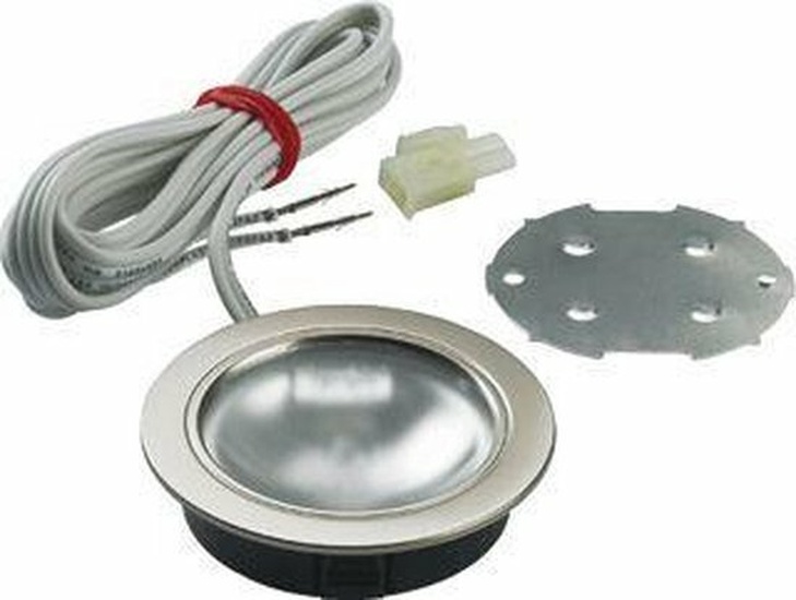

Volgende projectje zijn de meubelspots aan de onderkant van mijn keukenkasten. Dat zijn kleine 12v G4 halogeenlampjes in een klein armatuurtje. zie afbeelding.:no_upscale():strip_icc():fill(white):strip_exif()/f/image/pCz3bXFth6pBnrBkRKBvOq4M.jpg?f=user_large)
Helaas zijn zelfs de Osram LEDpin micro lampjes nog te dik om hier in te passen, zodat ik nu kijk naar platte G4 led's zoals op onderstaande foto:
:strip_exif()/f/image/y3UOvcj9428NsgmoT0FF8EJl.png?f=user_large)
Heeft iemand hier goede ervaring mee? Welke zijn aan te raden (2700K , dimbaar)?

Ik moest vorige week bij de Praxis in Almere Stad zijn om een wel erg snel defect gegane Philips "Sceneswitch" E27 lamp (de filament versie) om te ruilen. Heeft denk ik nog geen jaar in een plafonniere boven de WC beneden gezeten. Plafonniere is niet eens helemaal 'gesloten'. Maar het ene filamentje dat grotendeels verantwoordelijk is voor de meest heldere stand (2700K 60W equivalent, lumen weet ik even niet direct uit m'n hoofd) was ermee opgehouden.
Een 'gewone' (opaal-witte) E27 Sceneswitch die al jaren in een totaal gesloten armatuur in de badkamer zit en op een dag meer minuten brandt doet het nog steeds perfect, overigens.
Toen ik in het schap met lichtbronnen aan het zoeken was naar een vervangende Sceneswitch viel mijn oog ook op een (voor mij in ieder geval) nieuwste generatie 'gewone' dimbare consumentenlampen van Signify/Philips:
:strip_exif()/f/image/TSzqnItfRbInR9FKd9A6Vo5U.jpg?f=fotoalbum_large)
Het logo van "EyeComfort" had ik al wel eerder gezien. Het moet blijkbaar inhouden dat je bij filamentlampen niet accuut verblind wordt als je erin kijkt en ook zichtbare flicker en stroboscoopeffecten tegen gaan. Dat klopt overigens ook wel, want op lampen met dat logo ervaar ik 0,0 flicker (terwijl ik daar gevoelig voor ben) en zelfs met camera of smartphone kan ik op de beschikbare sluitertijden niets van flicker waarnemen.
Maar nu is het het 'kleurenbloemetje' met daaronder melding van CRI >90 erbij gekomen! En tot mijn vreugde is dat bloemetje niet alleen zichtbaare op E27 lampen, maar ook al op sommige andere lampen met bv. E14 of GU10.
Ik kon het (wederom) niet laten om een exemplaar ervan mee naar huis te nemen (ookal liggen er onderhand haast meer oudere ledlampen in een la te verstoffen dan dat er in gebruik zijn
). In de Ikea PS 2014 lamp boven de zithoek zat een Hue Filament lamp en over het licht daarvan waren we toch niet meer zo tevreden.
In combinatie met een eveneens nieuw aangeschafte dubbele Zigbee-dimmer van Ecodim (https://www.robbshop.nl/ecodim-dubbele-dimmer-zigbee-2x100w) werkt de boven vermelde lamp echt subliem!
De CRI van 90 lijkt voor zo ver ik kan beoordelen niet gelogen: Het licht ervan is echt heel fijn. Net zo fijn als de Philips "master" E27 lampen boven de eettafel en "master" Gu10 spots, allen met CRI >90. En zelfs op de meest heldere stand doet het licht uit de filamenten niet direct pijn aan de ogen. En: 0,0 flicker, op alle standen!
Ik ben dus weer dubbel blij:
* Eindelijk uberhaupt een fatsoenlijke dubbele dimmer (2 lichtpunten achter voorheen een dubbele schakelaar) voor ledlampen, en dan ook nog eens met Zigbee
* Eindelijk lijkt de CRI van 90 ook door te dringen naar het consumentensegment en kan je dergelijke lampen zowel bij Praxis als Gamma scoren
Als ze nou ook echt eens de lampen gaan uitrusten met meer filamenten zodat het beperkte aantal filamenten van nu niet constant op maximaal slopend vermogen hoeft te opereren, dan zou het helemaal feest worden.

Ik was zojuist aan het kijken naar nieuwe lampen voor de woonkamer en kwam ineens een heel herkenbaar ontwerp tegen. Schijnbaar heeft Philips zijn Dubai lampen beschikbaar gesteld (al dan niet in aangepaste vorm) voor de Europese markt.
Ze waren hier al voorbij gekomen:
Overspeed in "Ervaringen met LED-verlichting - deel III"
Heeft iemand er al ervaring mee?
3000K zit niet zo ver van 2700K lijkt mij, maar mogelijk is 840 lumen wel wat te fel. 485 lumen is weer net wat te weinig (in mijn situatie). Ik heb 2 lichtbronnen die een woonkamer van 30m2 moeten verlichten.
