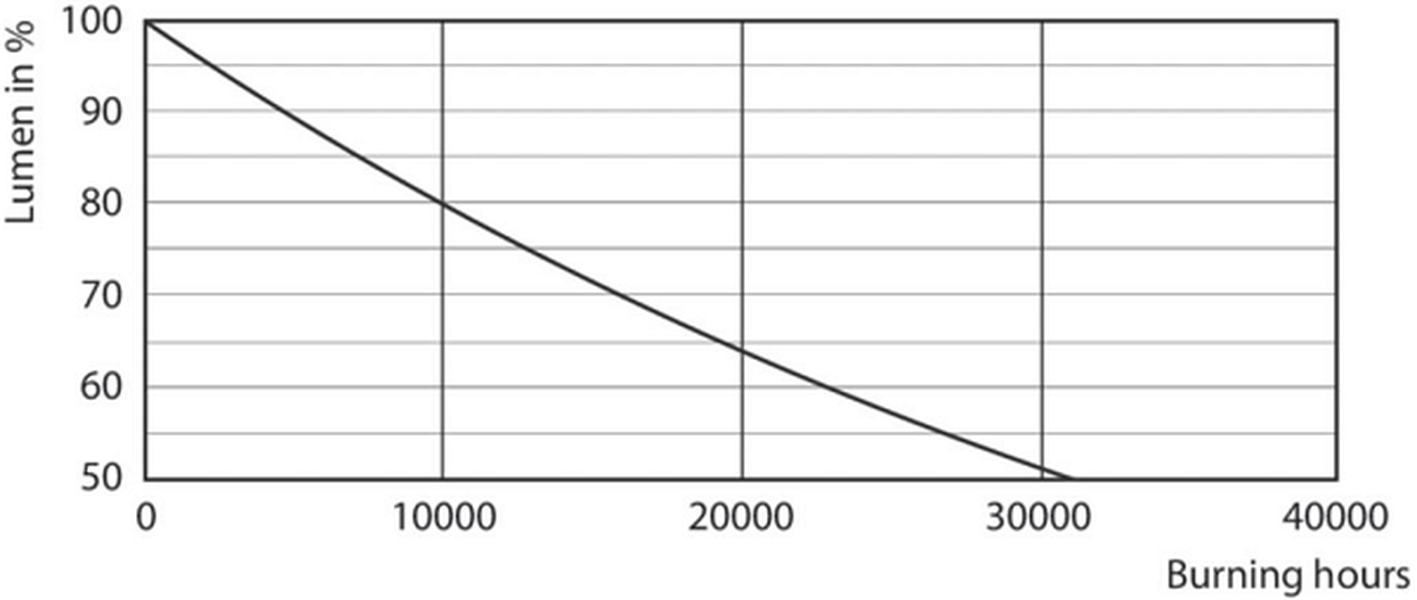

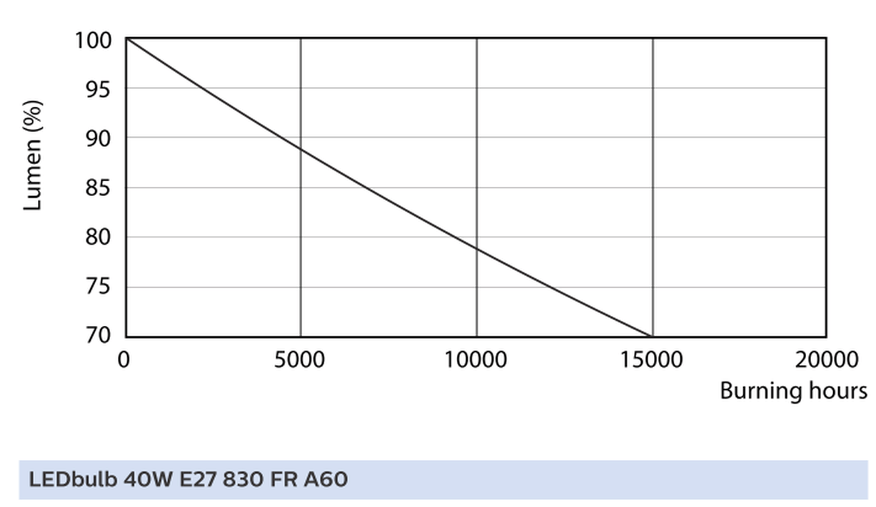

Het wordt niet heel vaak genoemd hier, maar LED lampen hebben een bepaalde mate van degradatie. De lichtopbrengst neemt af. Als voorbeeld kun je de professionele lampen bekijken, zoals deze Philips CorePro:
Afbeeldingslocatie: https://tweakers.net/i/P4tgh7_yFEfjmJxllWNV1AVc78c=/full-fit-in/4000x4000/filters:no_upscale():fill(white):strip_exif()/f/image/fU6R6nR2acUYUwNUWT2zuwdt.png?f=user_large
Met 40W zullen ze Wattage-equivalent bedoelen. In het algemeen geldt, hoe minder een lamp moet opbrengen, hoe langer de levensduur kan zijn.
Ik heb een geval van 2 keer consumenten Philips LED lampen frosted A60 E27 7W 806 lm 2700K 220-240V FR* die plotseling beide tegelijk weinig licht gingen geven na een paar jaar gebruik (circa 4 branduren per dag, 20 keer per dag aan/uit). Ze werkten dus nog wel, maar de lichtopbrengst is in korte tijd slecht geworden, ik denk dat het nog maar de helft van het aantal lumen oplevert. De lampen zijn gekoppeld via een bewegingssensor, die vervolgens het licht aan/uit schakelt. De ruimte heeft geen lichtschakelaar. Ook bij aansluiting van de lamp in een andere fitting, rechtstreeks aangesloten, blijft de lichtopbrengst hetzelfde. De spanning in de meterkast is 230V.
Wat zou de oorzaak kunnen zijn van de achteruitgang? En hoe kan het probleem worden opgelost?
(*) barcode 8 718696 576632 gemaakt in Polen
De degradatie van deze lamp is:
Afbeeldingslocatie: https://tweakers.net/i/YMtJwykNGu-FekxDmt0KZgyWmuA=/full-fit-in/4000x4000/filters:no_upscale():fill(white):strip_exif()/f/image/IEE4XYqyEMYfV91hyKPhDpYw.png?f=user_large
Ik denk dat deze lampen al na 3000 tot 5000 branduren op <50% zitten. De lamp zou 30.000 switching cycles en 15.000 uur mee gaan volgens de spec sheet. Opvallend is ook dat ze beide evenveel degradatie hebben. Een nieuw exemplaar van de lamp is veel feller.
[ Voor 20% gewijzigd door mrmrmr op 11-02-2021 03:25 ]

mrmrmr schreef op donderdag 11 februari 2021 @ 02:09:
Beter een laat antwoord dan geen antwoord...
Bovenstaande is de reden waarom ik gestopt ben met het gebruik van retrofit ledlampen op plekken waar de lampen veel aaneengesloten branduren maken. Denk bijv. aan de portiekverlichting die ik in ons gebouw onderhoud.
Spaarlampen deden in die opzet 2-3 jaar voordat ze aan vervanging toe waren. Retrofit ledlampen t/m 470 lm deden het wel ok, maar hoe meer daarboven hoe korter het werd. Gloeilampen hadden het nog wel beter gedaan.
Ik heb natuurlijk autopsies uitgevoerd en in de meeste gevallen was hitte de oorzaak van vroegtijdig overlijden. Meest extreme was wel een 1050 lm (75 W equivalent) lamp van Philips die nog geen half jaar haalde. De leds hadden de BSOD (black spot of death), met, idd, een sterk verminderde lichtopbrengst.
In 2015 en 2016 zijn de armaturen vervangen door geïntegreerde ledarmaturen. Op papier is een niet-verwisselbare lichtbron natuurlijk niet zo mooi. Maar in de praktijk hebben die dingen één groot voordeel: ze worden niet heet omdat de leds alle ruimte hebben. Ik heb afgelopen 4 à 5 jaar niet meer hoeven omkijken naar de verlichting. Dat betekent ruwweg dat de lampen nu zo'n 20.000 à 25.000 u hebben gedaan en eerlijk gezegd verwacht ik toch zeker nog zo'n aantal branduren erbij.
Diezelfde armaturen zouden in eenn huiselijke situatie waarschijnlijk praktisch eindeloos meegaan.
Het kàn dus wel, ledllmpen die erg lang meegaan.
