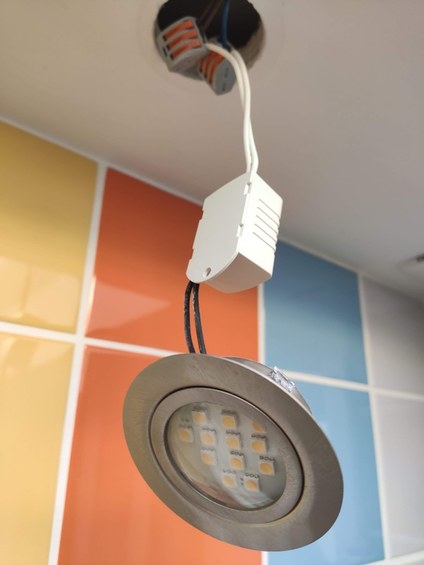

Vraag over het vervangen van een defecte inbouwspot uit een set van spotjes.
Het betreft LED inbouw spot 55mm Warm Wit inbouw 2.2 Watt. In de ene badkamer heb ik er twee, in de andere 3. Beide zitten achter een TRIAC LED Wand dimmer 230V.
De webwinkel waar ik ze gekocht heb, bestaat niet meer.
Afbeeldingslocatie: https://tweakers.net/i/8qvc4fICfBGEC9THUKYxn2OVie0=/x800/filters:strip_icc():strip_exif()/f/image/Pkwmcrnj6nujOb58QiJ3ZEgq.jpg?f=fotoalbum_large
Afbeeldingslocatie: https://tweakers.net/i/tfYA-srPp-NuTSHBJ3PYmCcEOxc=/x800/filters:strip_icc():strip_exif()/f/image/lBaHfoRtihXGGZOoCHxaJxHW.jpg?f=fotoalbum_large
Kan ik een spot kopen en plaatsen die ongeveer vergelijkbaar is, maar dus niet 100% identiek?

@Eternity_rules Ja, opzich wel. Je dimt ze gewoon aan de 230V kant. Wel zou het kunnen dat je kleurverschil hebt met een nieuwe. Ook kan deze anders reageren op de dimmer.
Twee dingen die ik zou proberen:
Is de driver of de led stuk? Zijn de driver en led los te koppelen? Anders zou ik eens een spotje wisselen. Als het de driver is zou het nog iets simpels kunnen zijn als een zekeringetje.
Lost dat het niet op zou ik gewoon gaan voor het geluk bij het ongeluk. Zou de badkamer met twee spots gewoon voorzien van twee nieuwe en de laatste als reserve houden. Zelf zou ik dan gaan voor iets beter meer standaards en er twee spotjes met kwaliteits GU10 lampen (wel 60 graden of meer, bijvoorbeeld Philips Master 60D) pakken.

Septillion schreef op zaterdag 2 januari 2021 @ 16:34:
@Eternity_rules Zou de badkamer met twee spots gewoon voorzien van twee nieuwe en de laatste als reserve houden. Zelf zou ik dan gaan voor iets beter meer standaards en er twee spotjes met kwaliteits GU10 lampen (wel 60 graden of meer, bijvoorbeeld Philips Master 60D) pakken.
Dank je wel @Septillion !
Daar heb je een punt en ik dacht zelf ook aan het vervangen van de dubbele set. Reserve is dan ook inderdaad geregeld. Ik zal achter diePhilips Master 60D aan gaan.

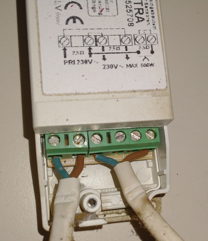

Een vraag over het vervangen van een setje halogeen spotjes door led variant. In mijn keuken is deze set ingebouwd:
Afbeeldingslocatie: https://tweakers.net/i/Ggdn3eTwu3u7JttyJP2LgDq6mnU=/full-fit-in/4920x3264/filters:max_bytes(3145728):no_upscale():strip_icc():fill(white):strip_exif()/f/image/iGRQDCdIr0XdtV7lRd29h7fG.jpg?f=user_large
De stekker van de transformator en de draad van de schakelaar zijn weggewerkt achter mijn keukenblok, en kan ik niet bereiken zonder breekwerk. De bedrading aan de 230 volt kant (= schakelaar en stekker) wil ik dus graag behouden. De transformator wil ik wel vervangen, evenals de spotjes. Welk type transformator heb ik dan nodig? Wat ik in veel webshops zie is dit type transformator, maar die heeft maar 1 ingang en 1 uitgang, terwijl ik denk 2 ingangen nodig te hebben. Of maak ik het mezelf onnodig moeilijk?

@Arrim moeten we nou op basis van een minuscuul plaatje gaan raden wat voor transformator je hebt en hoe die werkt?
  • Septillion
  • Laatst online: 13:32
Septillion
@Arrim 2 ingangen? Hoe denk je dat dat zou moeten werken? :?
Buiten dat, is de huidige niet gewoon al geschikt? Wat meer details / echte foto zou al veel verduidelijken.

Het huidige systeem ligt er zo bij, zie hieronder twee foto's. Het huidige systeem moet sowieso vervangen worden, omdat het defect is. De halogeenlampen deden het namelijk ook niet meer. Zelf heb ik weinig kennis van (kleine) elektronica, dus het is wellicht een beetje een merkwaardige vraag.

  • mcDavid
  • Laatst online: 10-11 20:40
Arrim schreef op zondag 3 januari 2021 @ 15:45:
Ok duidelijk. Het gaat hier om een trafo met ingebouwde dimmer die via een afstandsbediening te regelen is. Als je dat wilt blijven kunnen doen moet je dus opnieuw op zoek naar een led-voeding met dimmer. Het is mij niet helemaal duidelijk uit het plaatje hoe de huidige afstandsbediening werkt, maar waarschijnlijk is het gewoon een potmeter en kunnen de meeste led-dimmers daar gewoon mee overweg. Of als je toch bezig bent kun je natuurlijk ook iets nemen met een draadloze afstandsbediening of ZigBee compatible oid

@Arrim Sorry, post gemist. Snap ik het goed dat één van de twee rechter kabels de stekker is en de ander naar een schakelaartje loopt? Volgens mij is namelijk de rechter kant van de voeding niets anders dan een handige doorverbindstrip. Je kan de schakelaar altijd wel weer in serie zetten met de schakelaar dmv een wago klem ofzo.
En @mcDavid noemt nog de dimmogelijkheid van de huidige voeding. Maar volgens mij is dit zo'n voeding waar je eventueel een aanraak-sensor/behuizing kunt gebruiken. Maar deze lijkt in de huidige opstelling al niet aangesloten. Ofwel, alleen aan/uit, correct?
  • Arrim
  • Laatst online: 14:11
@Septillion klopt helemaal. Rechts op de 1e foto zie je twee snoeren, een is een stekker, de andere loopt naar een aan/uit knop. Het linker snoer is een verbindstrip naar 3 spotjes.
Mijn doel is om de trafo te vervangen door een led-compatible variant, maar wel met behoud van een aan/uit schakelaar op de muur. Ik had dit soort setjes gevonden, maar dan zit de schakelaar in het stekkersnoer.
Als ik het goed begrijp, kan ik de bestaande schakelaar in serie zetten met een nieuwe transformator. Dat kan aan elkaar verbonden worden met een klemmetje of kroonsteentje ofzo. Dan kan ik gebruik blijven maken van de huidige bedrading en hoeft de muur dus niet open.
  • Septillion
Septillion
@Arrim Zou beginnen met gewoon lampen uitzoeken. Voeding komt daarna wel. Enorm veel keuze in. Maar goed licht is belangrijk, kan je daarna kijken wat voor voeding (AC/DC of constant current) je nodig hebt.
Wat betreft de schakelaar, volgens mij is eht enige wat de voeding nu doet dat de doorlus van stekker naar schakelaar in de voeding gebeurd. Maar dat is zo extern op te lossen. Kan je eens een foto maken met het rechter kapje van de kabel invoer van de voeding eraf?
  • Arrim
