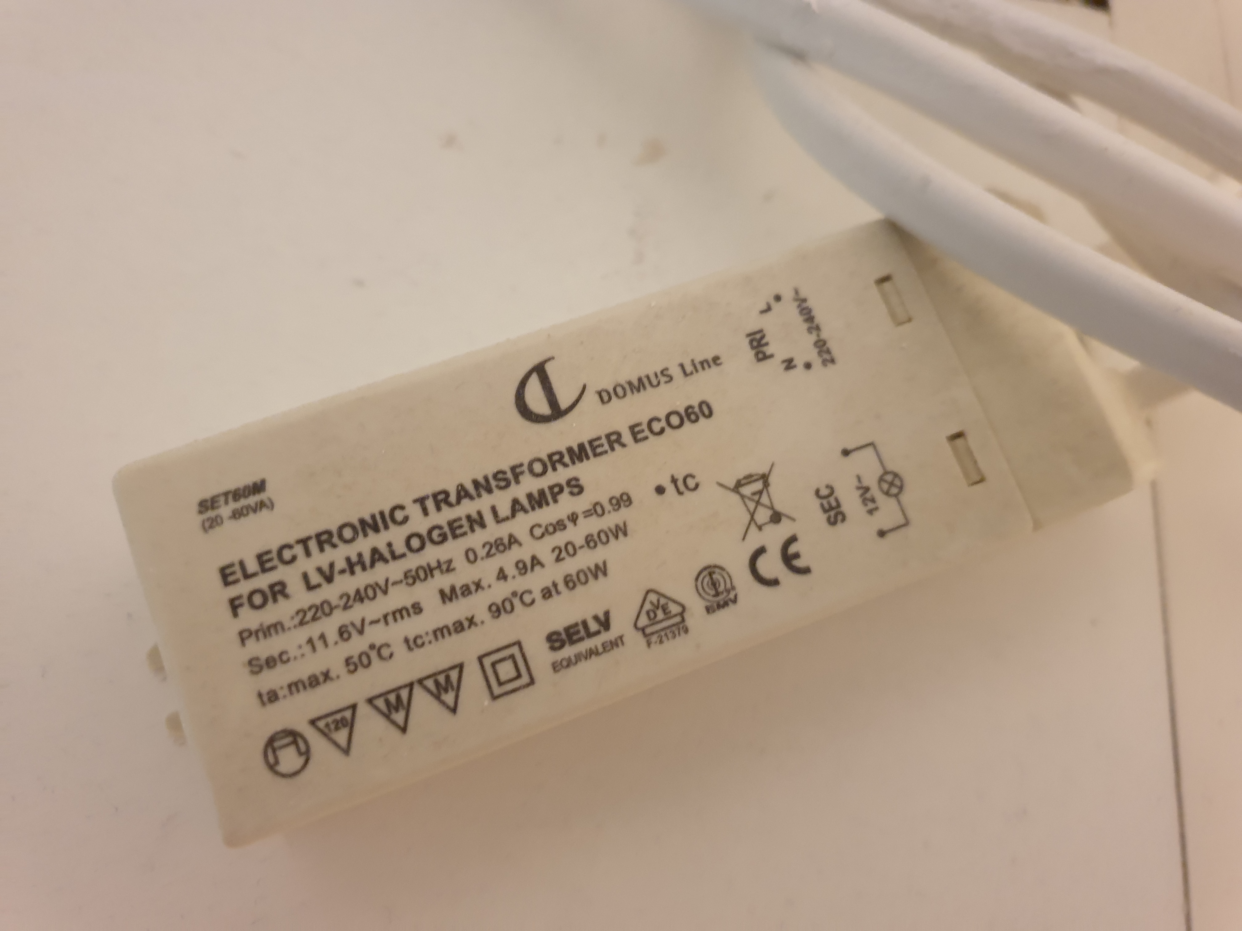

Ik ben op zoek naar een zuinige voeding voor 2 x 5W GU5.3 MR16 345 lm Philips LED spots (EAN 8718696710494).
Afbeeldingslocatie: https://tweakers.net/ext/f/QebQs1K0cvMZthSB0uLjpdkL/thumb.jpg
De oude 50W (Erea E12 SC 50 SA) halogeen transformator doet het prima zonder knipperen, maar het is niet zo zuinig. Het verbruik is 13,7W tot 14,0W AC. Meestal is het verbruik van LED lampen lager dan de fabrieksopgave, dus ik denk dat het verbruik van de lampen op zichzelf minder is dan 10W. Ongeveer 70% efficiënt dus. Het verbruik onbelast is 4,4W (13V startspanning), als dat onder belasting ook zo zu zijn, dan is de efficiëntie maar 68%. Als ik een andere voeding een constante 12V DC laat leveren aan de lampen is de stroom 0,845A na starten, langzaam dalend naar 0,786A (pf niet gemeten).
Ik zou liever een voeding willen die 90% efficiënt is, of het best haalbare. De voeding zou tussen 10 en 15W vermogen moeten kunnen leveren op 12V. Maar die is moeilijk te vinden.
Osram OT 15/220…240/12 P heeft 3W eigenverbruik.
Goobay (Wentronic) SET LED 30005 15W heeft 0,5W "verbruik". Maar dat is waarschijnlijk standby verbruik.
Mean Well GSC18E 18W AC/DC adapter heeft 0,15W standby verbruik en 89,5% efficient bij 50% belasting.
Vandaar deze vraag: wat is het verbruik van jouw LED driver c.q. transformator?

mrmrmr schreef op maandag 10 juni 2019 @ 00:09:
Gerelateerde links:
http://www.ledbenchmark.c...ut-and-Compatibility.html
Interessante vraag, maar geen waar ik een direct antwoord op heb.
Indirect zou ik zeggen dat een driver die je op ongeveer 70% load belast de hoogste efficiency haalt. Dat is ook een mooie belasting voor een lange levensduur van de driver, èn je hebt wat ruimte voor als de ledlampjes koud wat meer stroom trekken dan als ze opgewarmd zijn.
Maarrr... reken eens even uit hoe lang het duurt voor je je € 15-20 investering voor de Mean Well hebt terugverdiend...
Met 20% hogere efficiency ga je mss 2,5 W vooruit op de oude trafo. Stel je lampen staan 24/7 aan, dan scheelt dat 21,9 kWh per jaar (nog geen € 5, dus 3-4 jaar terugverdientijd). Doe je maar 1000 u per jaar (ong. 3 u per dag) je lampjes aan, dan bespaar je ruim € 0,52 per jaar en wordt je terugverdientijd een slordige 30 jaar (of langer)...
P.S. De Mean Well waar je naar linkt is een CC-driver, terwijl het lampje dat je gebruikt een 12 V CV-driver nodig heeft.

Wat is wijsheid qua ombouw van g4 halogeen naar g4 led? Er zit nu 4x10 watt op deze trafo, dus die dient sowieso vervangen te worden lijkt me gezien het lagere wattage bij leds.

  • wodkabuikje
  • Laatst online: 07:27
Officieel dien je idd minimaal 20w aan te sluiten. Ik zou het wel gewoon eerst proberen, wellicht heb je mazzel.

  • TommyGun
  • Laatst online: 23-11 17:43
TommyGun
Stik er maar in!
Okay, het viel me enkel op dat 'ie nu al behoorlijk piept (met of zonder belasting), dus dat wil ik niet verergeren. Dan vervang ik 'm liever.
Is dit bijv. iets? https://www.ecobright.nl/led-spot-mr16/led-trafo-12v-0-30w/

Ik heb een hanglamp gekregen voor boven de eettafel met 6 4g 20w halogeen lampjes. Van die 6halogeen lampjes doen het er nog maar 2 dus ik dacht bestel ff nieuwe en dan gelijk in led en dan iets minder fel namelijk deze.
Alleen ik zou het liefst de trafo lekker laten zitten dat is deze.
Staat specifiek bij dat het niet voor led bulbs is... Bereik is 50-160 watt.
Nu dacht ik de trafo werkt ook bij 20 watt (1 lampje) dus misschien werkt ie ook wel met 5,4 watt (6*0,9) maar werkt het in de praktijk ook zo? Of kan ik beter direct een led trafo erbij nemen?
Of is het niet te zeggen?
  • blissard
  • Laatst online: 08:52
Een led laat stroom maar in 1 richting door. Een trafo werkt op en met wisselspanning. Het is daarom erg waarschijnlijk dat de trafo niet werkt met LED’s.
  • HereIsTom
  • Laatst online: 04-02-2023
@DefLite Gewoon proberen, als het niet werkt kun je altijd nog andere trafo kopen.
Heb hier ook halogeen met trafo vervangen door LED en werkt prima.

  • teaser
  • Laatst online: 07:58
DefLite schreef op vrijdag 1 november 2019 @ 22:46:
Kans is miniem dat het gaat werken. Dat de transfo nog werkt op 20W is waarschijnlijk puur geluk (of je hebt toch een lichter model) maar die 6W gaat niet genoeg belasting zijn.

  • DefLite
  • Laatst online: 21-11 00:16
DefLite
Why so serious?
Heb de lampjes in de armatuur gedaan, het werkt maar de trafo vindt het duidelijk niet leuk... Hij zoemt namelijk best luid, 1 ledje eruit gehaald en daar halogeen in en dan is er niks aan de hand.
Nu maar kijken naar een trafo die wel met 5.4 watt kan omgaan.

DefLite schreef op woensdag 6 november 2019 @ 10:53:
Tip: kies dan geen trafo die voor halogeentoepassingen werd ontworpen, maar een LED-driver met een vaste 12 V uitgangsspanning van voldoende vermogen. 12 V / 1 A (bijv.) kan zonder problemen van 0,0 t/m 12 W belast worden.

Wat Osram betreft - en relevant voor deze thread - ik heb laatst bij iemand een viertal 5,5 W GU10 Parathom spotjes van dit merk vervangen. Van de vier deed er nog maar eentje het en ze waren één voor één aan het uitvallen.
De drie die reeds defect waren hebben allemaal hetzelfde symptoom: als je de lamp aanzet zie je in drie van de vier leds eventjes een klein flitsje waarna de lamp uit blijft. Eén led is gesneuveld en omdat ze in serie staan verhindert dat de werking van de rest.
Of de lampen hun beloofde uren gemaakt hebben weet ik niet. Het is zeker niet de nieuwste versie van de Parathom, printplaten en onderdelen dragen datecodes van de tweede helft van 2015, maar geen idee wanneer ze werkelijk waren geïnstalleerd. Opvallend detail: op de voet staat "Made in Ukraine".
Op de foto zie je verkleuring van de printplaat en dat van één elco de sleeve verdwenen is. Deze was door de hitte bros geworden en eraf gevallen. Daarnaast is de thermische lijm of koelpasta tussen printje en aluminium koelblok helemaal uitgedroogd, en dit zal wel een rol hebben gespeeld in het defect gaan van de led.
Hitte lijkt me bij deze lamp de bepalende factor geweest, en dat is iets wat ik wel bij meer retrofit lampen van meer dan pakweg 4 à 5 W zie bij langdurig gebruik. Ze zaten op een schemerschakelaar en deden de hele nacht dienst. Al met al denk ik toch dat dit best OK lampjes waren, zeker als ze op een meer normale manier in huis gebruikt zouden zijn geweest.
Afbeeldingslocatie: https://i.imgur.com/GHKVjFQ.jpg?1
[ Voor 3% gewijzigd door jitter op 05-04-2020 11:21 ]
