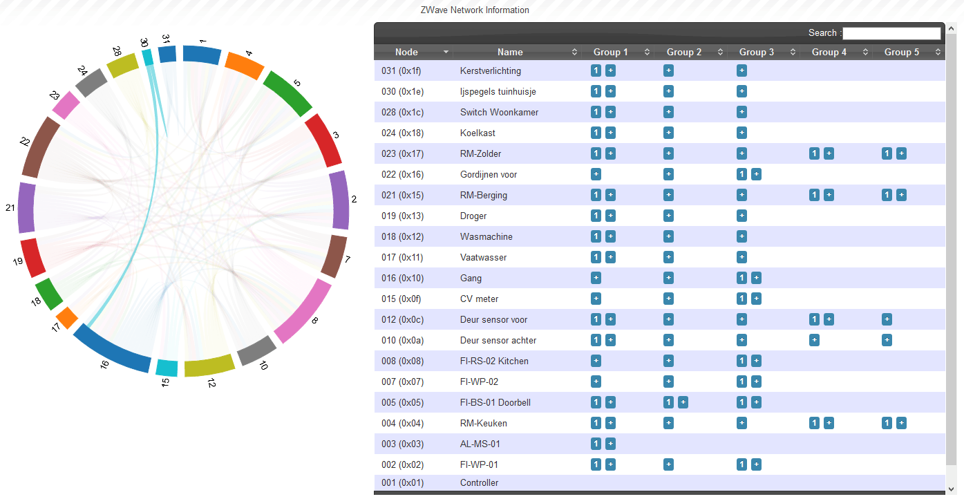

Ik heb momenteel problemen met het schakelen van een Neo Coolcam tussenstekker die in het tuinhuisje zit. Soms gaat dit goed, soms helemaal niet en krijg ik een error (OpenZWave: Received timeout notification from HomeID: 4082280474, NodeID: 30 (0x1e))
Wat ik vreemd vind is dat er meerdere modules aanwezig zijn om het 'mesh netwerk' te creëren, maar de module alleen de unit in de gang zit. Die zit zo'n beetje naast de Pi controller. Maar bijvoorbeeld de buitenverlichting achter heeft een module, maar ook de vaatwasser. Hoe kan ik dit netwerk opnieuw laten zoeken en het mesh netwerk verbeteren?
Iemand een idee? Heal network of heal node heb ik al geprobeerd zonder succes.

Die neo coolcam is toch geen repeater?Witlof schreef op maandag 27 november 2017 @ 15:33:
Een paar fibaro tussenstekkers aanschaffen, die wel als repeater werken?
Anyway, ik zou ze maar zo snel mogelijk wegdoen...

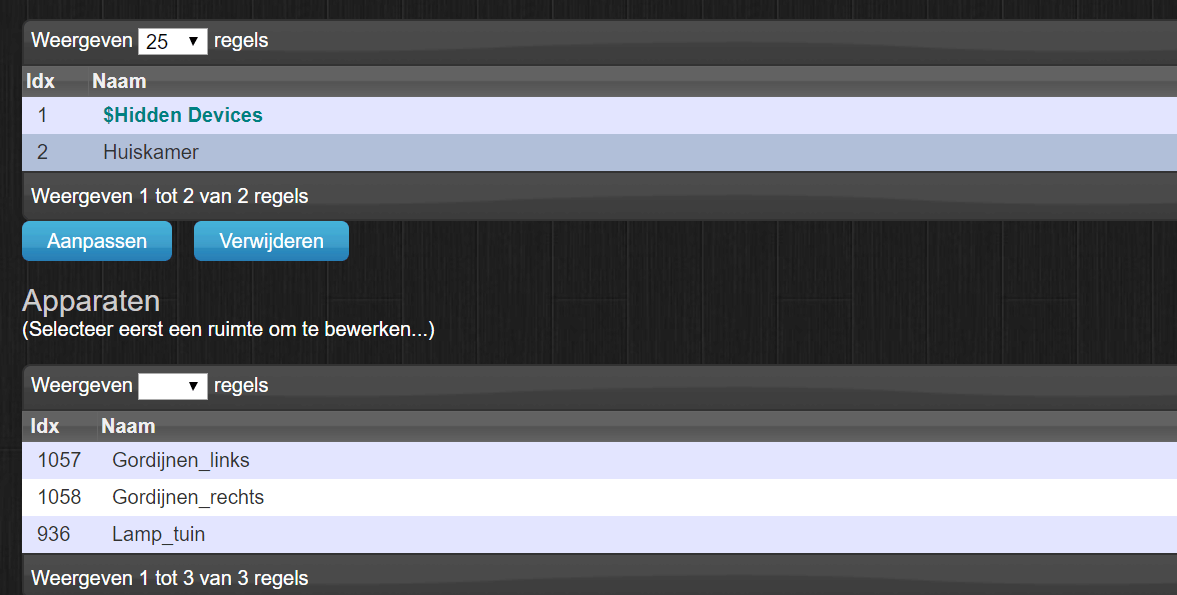

Ik heb homebridge met succes geïnstalleerd en conform handleiding een RoomID aangemaakt en deze in de config.json ingevuld. Aan dit RoomID verschillende schakelaars gekoppeld.
Echter in de Woning app kijk krijg ik alleen de homebridge te zien als accessoire. Als ik de handleidingen goed begrijp zou ik de schakelaars vanzelf ook in de app erbij moeten krijgen.
Of mis ik iets?
ps. Ik heb de Nest en Harmony plugin wel goed werkend
Dit is mijn config.json
Of mis ik iets?

Ik heb het probleem opgelost. Heb de modules volledig gereset en opnieuw ingeleerd. Ik weet ook wat ik fout gedaan heb. Heb de module in het stopcontact gestoken en gelijk de stekker erin gestoken van de lamp (dus tijdens het inleren).tycho28 schreef op maandag 27 november 2017 @ 15:10:

Hello, raak even helemaal de weg kwijt, ik heb 2 nieuwe wandschakelaars zwave geplaatst, tot voor kort kon ik met de 1e mijn kaku stopcontacten via Domoticz schakelen, nu moest de boel op de schop en ik heb geen idee meer hoe ik dat toen voor elkaar heb gekregen wie help me even op weg weer ? thx
Update, al gelukt, via een group is dit te realiseren heb ik uitgevonden voor andere die hetzelfde zoeken !

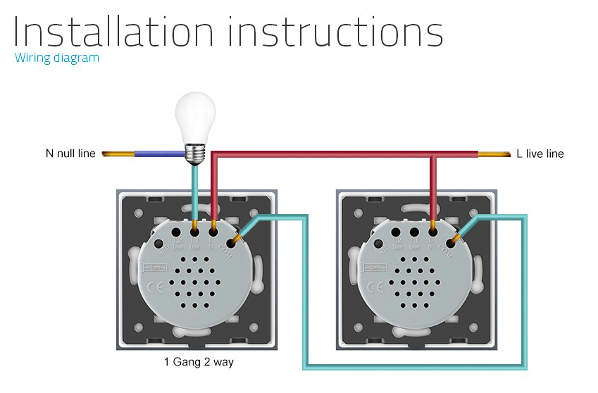

Ik ben bezig om de verlichting in de keuken op te nemen in Domoticz. Op dit moment heb ik daar 4x 20 watt halogeen verlichting, dit zit aan een dimbare trafo met een pulsdrukker. Ik wil toe naar 4x dimbare LED, maar als eerste stap wil ik de halogeen lampjes behouden. De trafo moet vervangen, aangezien de pulsdrukker aan de trafo zit en zonder die drukker doet de trafo niks.
Nu zat ik aan de volgende oplossing te denken, aanschouw mijn Paint skills
Is dit zo correct aangesloten?
Uiteraard is de LED driver dimbaar, op faseaansnijding. De LEDs die komen zullen ook dimbaar zijn, de huidige halogeen is al dimbaar.
Voor meer info:
Driver: https://www.ledlampendire...2v-9-1a-max-105-watt.html
Dimmer: https://www.robbshop.nl/fibaro-dimmer-2-module-250w
Voor meer info:
[ Voor 12% gewijzigd door Verwijderd op 30-11-2017 11:25 ]

maar bij een hotel schakelaar heb je toch 3 draden? die van jouw eerste link heeft maar twee aansluitingen?

Thanks!luigi87 schreef op donderdag 30 november 2017 @ 16:10:
Ik zie hier geen gekke dingen in, dus dit kan je zo aansluiten. heb het zelf ook zo zitten ongeveer.
Denk dat je het niet helemaal volgt. Zie hier onder een screenshot van de AliExpress website.vwtune schreef op donderdag 30 november 2017 @ 15:16:
Ik heb dit thuis ook en het werkt met het aangegeven schema.

Ik volg je wel, maar toevalligerwijs heb ik thuis 1 zo een zelfde touchknop, ik kan er maar 2 draden in doen aangezien de gaten er wel zijn, maar com geen schroefdraad en schroefje heeft, alleen L1 en L. Of moet ik die zelf erop solderen en werkt het dan?renedis schreef op donderdag 30 november 2017 @ 18:45:
Livolo maakt verschillende soorten schakelaars. Je moet dus specifiek die versie kopen van mijn link.vwtune schreef op donderdag 30 november 2017 @ 21:47:
Die ik thuis heb heeft dan ook een schroefdraad bij COM. Daarom zit er ook prijsverschil in de schakelaars
[ Voor 6% gewijzigd door renedis op 30-11-2017 22:14 ]
Aha! oke... ik dacht dat er maar 1 soort was en die chinezen zijn niet echt duidelijk in hun omschrijvingenrenedis schreef op donderdag 30 november 2017 @ 22:13:
