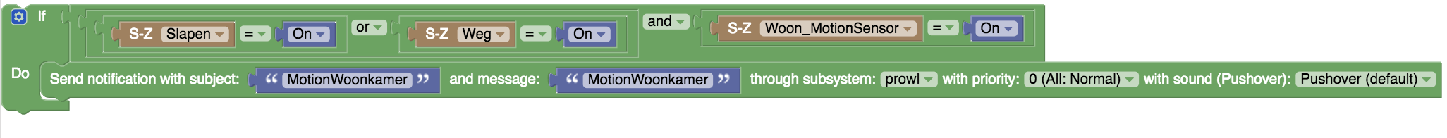

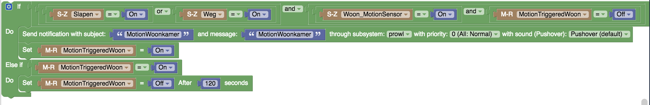

Heeft iemand een idee waartom de onderste wel een bericht uitstuurt via Prowl en de bovenste niet?
Motion Sensor is een Aqara Human Body Sensor.

Volgens mij zou je die 4 blocky's ook wel kunnen samenvoegen dan lijkt me.Beefhead schreef op maandag 6 november 2017 @ 17:10:
Ja, heb nog een blocky die Alarmloop_1 en Alarmloop_2 allebei op "Off" zet als ik de "Alarm Status" switch op "Off" zet.
Bij de bovenste moet je niet het If-block hebben met het blauwe icoontje maar het andere.TerrorSource schreef op maandag 6 november 2017 @ 17:02:
Als je maar 1 If-statement hebt, moet je die zonder blauwe icoontje gebruiken
