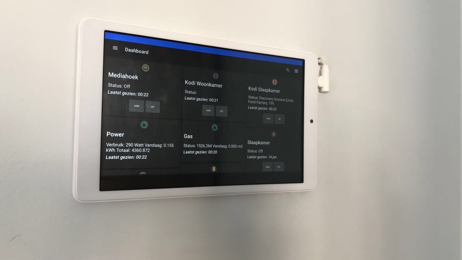

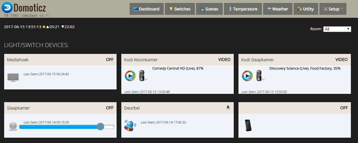

  • renedis
  • Laatst online: 28-09 08:55
Darkfreak schreef op donderdag 15 juni 2017 @ 13:00:
Heeft iemand hier toevallig een iPad of Android Tablet (of dedicated bordje+scherm) aan de muur hangen waar b.v. Domotix (iOS) of Domoticz (Android) op draait?
Dus een 7~10 inch dedicated scherm voor centrale data/weergave/beheer?
Zie hier:
Domoticz dashboard
Achterkant verwijderd door een mes er tussen te zetten en vervolgens de achterkant aan de muur geschroefd. Daarna de tablet weer in de achterkant geklikt. Gaatje er naast geboord voor USB kabel (stroomtoevoer). USB kabel doorgeknipt en aan de andere kant van de muur weer verbonden.
- Op basis van Android en Domoticz app (betaald)
- Tool geïnstalleerd om bovenste en onderste Android balk te verwijderen
- Instelling in Domoticz app aangezet dan scherm altijd aan staat (maar wel local dimming bij inactiviteit)
Opmerkingen:
- Scherm refreshed niet automatisch jammer genoeg. Via een webpagina dashboard kan dat wel (nog niet verder in verdiept)
- Automatische bewegingsdetectie op basis van frontcamera werkt niet (nog geen aandacht aan besteed)
- Tablet is een Teclast P80H. Destijds besteld in de aanbieding met Germany shipping voor 40,- euro (ex power/USB kabel etc)
  • Darkfreak
  • Laatst online: 24-12-2025
Darkfreak
www.n1ntendo.nl
Dat is inderdaad wat ik bedoelde!
Ziet er top uit :D.
Ben dus niet de enige die hier een mogelijke meerwaarde in ziet (al is het maar het show-off en gadget-gehalte dat eraan zit als die mooi afgewerkt op een centraal plekje hangt :P)
Al valt me de default dashboard/stijl van de UI wel tegen.

Ik ben aan het stoeien met OsiDark als webpagina/dashboard view. Het is een responsive theme.
OsiDark
Het jammere is dat Domoticz nooit is ontwikkeld met als doel om een frontpage/dashboard te hebben. De gedachtegang is altijd geweest dat het een "automatisering" tool is en dat je alleen hoeft te configureren. Daarna zou alles automagisch moeten zijn. Praktijk wijst eerlijk gezegd anders uit.

renedis schreef op donderdag 15 juni 2017 @ 13:42:
Zie hier:
Opmerkingen:
Hoe schroef je de achterkant dan tegen de muur? Of bedoel je de back-cover tegen de muur schroeven?

  • renedis
Inderdaad gewoon de achterkant van de behuizing losgehaald. Is een gewoon een gipswandje er achter en het gaatje voor de USB kabel moest ik toch al boren.
Tablet is daardoor niet meer verkoopbaar. Maar goed, die 40,- euro is geen ramp geweest. Avondje stappen kost meer.

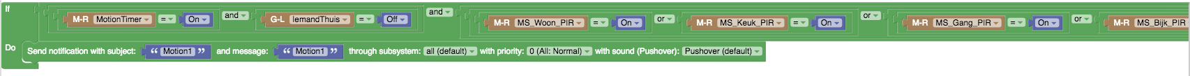

Volgende vraag, hoe kan ik het beste een blocky maken om een berichtje te krijgen wanneer 1 van de 4 motion sensors beweging ziet terwijl we niet thuis zijn? :9
Iemand hier een oplossing voor toevallig?
Blocky komt van de Domoticz wiki af. Kan op het forum ook niet vinden waarom hij zoveel logs maakt...
Opmerkingen:
Is Dashticz dan niks voor je scherm?
https://www.domoticz.com/wiki/Dashticz_V2Afbeeldingslocatie: https://www.domoticz.com/wiki/images/5/51/Dashticzv2.jpg
Deze refreshed namelijk wel en heeft behoorlijk wat aan boord om standaard te tonen.
Verder heb ik een Nexus 9 van HTC aan de muur hangen met deze mount:
https://www.dockem.com/Koala-iPad-Wall-Mount-p/ko-adh.htm

Die wall-mount is handig zeg. Heb je ook een oplossing voor het aanzetten van de tablet? Dus zonder de knop in te drukken? Of druk je gewoon de knop in?

Hoe doe je dat met opladen eigenlijk? Had het er met een maatje van me over en die wees me er op dat als je de tablet constant onder stroom hebt staan er op een gegeven moment het punt komt dat mogelijk de accu plof doet.
Of schakel je de wall plug waarin de adapter zit om de zoveel x tijd oid?
Baja, een plug ertussen en met een script battery level uitlezen.
If batterylevel < 50 power on
elseif battylevel > 80 power off
  • stuffer

RoJan schreef op vrijdag 16 juni 2017 @ 10:42:
Dashticz is inderdaad ook een leuk alternatief.
Moet eerlijk zijn dat ie altijd aanstaat. Dashticz heeft ook een screensavermode waardoor scherm zwart wordt met custom knoppen.

Hoe kan ik het beste meerdere OR's in een blocky gebruiken?
Wil 4 motion sensors in 1 blocky zetten en wanneer er 1 triggerd dan een berichtje sturen.
Moet zoiets als dit hebben denk ik, alleen hoe krijg ik dat netjes in een blocky.
IF (Motion1 = ON) OR (Motion2 = ON) OR (Motion3 = ON) OR (Motion4 = ON)
DO SendNotification
TWEAKERS EREDIVISIE VOETBALPOULE!

  • makooy
  • Laatst online: 22:09
H0ppie schreef op vrijdag 16 juni 2017 @ 21:37:
Ik zou het zo oplossen, weet niet of dit werkt. Zoveel werk ik ook niet blocky... :X
EDIT:
Mocht iemand een beter idee hebben, laat het aub weten! Ik ben namelijk dan ook wel benieuwd of het efficiënter kan :D
Is wel heel erg dirty eigenlijk...
Probleem is dat ik ook nog 2 andere switches ervoor moet uitlezen eigenlijk
IF (SomeoneHome=On) AND (MotionTimer=On) AND [ Motion1=On OR Motion2=On OR Motion3=On OR Motion4=On ]
DO SendNotification

  • Ethirty
  • Laatst online: 19:27
Ethirty
Who...me?
TerrorSource schreef op vrijdag 16 juni 2017 @ 21:06:
DO SendNotification
Meerdere or's nesten: (A or B ) or (C or D)
  • makooy
Ethirty schreef op vrijdag 16 juni 2017 @ 22:59:
Dat was inderdaad de oplossing!
Dit is hem nu:
Afbeeldingslocatie: https://tweakers.net/ext/f/1k4WM8P4GtwaAYaofXk5LCb4/thumb.png
De MotionTimer kan ik gebruiken om een rooster te maken wanneer hij moet checken, dus niet alleen wanneer iemand niet thuis is maar bijv ook tijdens de nacht.

  • H0ppie
  • Laatst online: 07-07 21:27
Dat ziet er inderdaad wat netter uit, thnx! Is het alleen esthetisch mooier of werkt dit ook efficiënter?
  • Ethirty
Ethirty
Who...me?
Voor zover ik je afbeelding kon lezen gaat jouw optie niet eens werken, dus ja. :)

Dan kan ik toch beter losse scripts voor elke motion sensor maken?
Zit alleen nog met het probleem dat hij moet triggeren wanneer MotionTrigger OR NiemandThuis aan staat alleen ging dat gisteren niet helemaal goed. Kreeg 300+ push berichtjes |:(
Bij mij lukt dat ook nog niet helemaal, de deursensor zit er nog niet goed in. Ik denk dat ik naar de verkeerde sensor kijk, als ik het juist heb is er een sensor om status te bepalen (open of dicht) en 1 die even afgaat bij veranderende status (bij open of dichtgaan). Dus dat wordt nog even puzzelen.
Wel valt me op dat we nu die AND/OR voorwaardes naast elkaar hebben staan. Ik heb ook Blockly voorbeelden gezien waar ze onder elkaar stonden, iemand een idee hoe je dat moet doen?
En ook valt het op dat je 2 IF/THEN opties hebt in Blockly. De tweede kan je uitbreiden met ELSE, wat handig is. Maar als je die ELSE's weghaalt en dus een pure IF/THEN overhoudt, dan werkt het niet. Dan MOET je de eerste variant gebruiken. Heel onvriendelijk, maar gewoon optie 2 de standaard en laat die altijd werken.
[ Voor 16% gewijzigd door Verwijderd op 19-06-2017 10:48 ]

  • maomanna
  • Laatst online: 23:09
TerrorSource schreef op maandag 19 juni 2017 @ 10:30:
Dat is op zich wel een goede ja.
zo heb ik het:
Afbeeldingslocatie: https://i.imgur.com/qH7gcUw.png
https://pvoutput.org/intraday.jsp?id=102416&sid=90116
