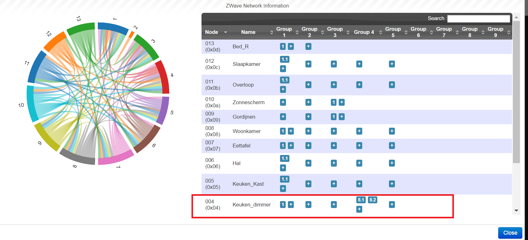

Rare vraag misschien hoor (en een hoog RTFM gehalte), maar kan iemand me uitleggen hoe ik dat Devices overzicht nu precies moet lezen? Voor iedere node die ik toevoeg krijg ik daarin allerlei entries afhankelijk van het type apparaat. En die kun je dan vervolgens weer een naam geven (om nog maar een niveautje abstractie toe te voegen?). Hoe weet je nou welke entries bij welke node horen? Hebben er mensen goede best practices om met naamgevings conventies de boel een beetje uit elkaar te kunnen houden?
Ik vind Domoticz qua mogelijkheden echt geweldig, maar die UI... daar zou nog wel eens een goeie UI/UX expert naar mogen kijken wat mij betreft.
btw: een linkje naar waar dit allemaal al uitgelegd staat (wel gezocht, niet gevonden) is ook best natuurlijk.

jsiegmund schreef op dinsdag 6 juni 2017 @ 18:37:
Ja, dat is voor mij als beginner ook nog wat verwarrend af en toe. Het kan veel, maar de UX is gewoon beroerd en de documentatie zit, zeker voor een beginner, vol met gaten.
Zoals ik het nu begrijp:
- je voegt hardware toe, bijv de Philips Hue bridge, je Z-Wave stick, etc.
- elk uniek object vind je terug in de devices lijst, dit is niet een lijst van fysieke objecten. Een Hue bewegingsmelder (fysiek) bestaat bijv uit oa een bewegingsmelder, een thermometer en een lichtmeter (devices in Domoticz) met een default naam
- elk 'device' heeft direct allerlei logging over de status: aan/uit, temp, etc
- om iets te doen met een device voeg je deze toe aan een pagina, je kan ze nu een zinniger naam geven, bijv: Hue temp badkamer
- je kan de "tegeltjes" op de diverse tabbladen verslepen om ze nuttiger te sorteren, maar het blijft - zeker bij wat uitgebreidere setups - een lange lijst
- toegevoegde devices kan je groeperen of je kan met scenes aan de slag. Dat laatste is mij nog wat wazig
- nu kan je aan de gang met timers, blockly of lua om dingen te automatiseren.

Ethirty schreef op dinsdag 6 juni 2017 @ 19:15:
Thanks. Dat gedeelte was me op zich ook wel redelijk duidelijk. Wat ik raar vind is dat je niet per toegevoegde node een overzichtje kunt krijgen van de parameters die bij die node horen. Zelfs in het devices scherm zelf kun je dat niet / nauwelijks afleiden zo lijkt het. Lijst van devices begint steeds langer te worden dus dan is het wel handig om wat conventies aan te houden. Zo identificeer ik nu alle dimmers met DIM01, DIM02, etc. Relay REL01, REL02, en zo heeft ieder device z'n eigen code van 3 karakters. Voor de parameters kun je dan DIM01_LEVEL DIM01_TEMP, etc. gebruiken.
Maar goed, dit is nu mijn eerste opzet en dus ook eerste idee, ik hoor het liever van iemand die het al een paar jaar heeft draaien en hier goed over nagedacht heeft :)

Dim01 t/m 10 lijkt me nou ook niet een hele handige naamgeving. Was Dim07 nou van de keuken of de slaapkamer?

Ethirty schreef op dinsdag 6 juni 2017 @ 21:50:
Helemaal mee eens!
Ik gebruik het volgende format:
Typesensor_Kamer_naamsensor
MS_Woonk_PIR (Motion Sensor_Woonkamer_PIR sensor)
WP_Zolder_Printer (spreekt voor zich neem ik aan)
Eigenlijk best eenvoudig:
Het ID van een device bevat het hex-id van de node. Op die manier vind je ze makkelijk terug.

Verwijderd schreef op dinsdag 6 juni 2017 @ 22:15:
Het is te vinden, maar makkelijk wil ik het niet noemen. Zou erg handig zijn als je gewoon op apparaat kan filteren.
Dat is wel heel intuitief ja, hoe heb ik dat nu over het hoofd kunnen zien. :+ Zonder dollen: thanks voor de tip! Dat zou een weergave gebaseerd op node heel makkelijk maken: button bij iedere node die je naar het devices overzicht stuurt, maar dan gefilterd op ID. Wie maakt er even een PR? :)

Ik heb domoticz met aardig wat kaku, sinds tijdje ook wat Zwave. Heb nu een fibaro dimmer 2, aangsloten met 3 draads. S1 werkt prima.
Mijn probleem is dat er bij drukken op pulsschakelaar S2 alleen on signaal binnen komt. Deze wil ik graag gebruiken om andere lamp met Z-wave schakelaar te schakelen (niet dimbaar).
Wat heb ik geprobeerd:
-S1 en S2 softwarematig omgeruilt. En dan is het probleem er nog steeds maar dan met de andere knop. Conclusie is dat hardware juist aangesloten is.
-Natuurlijk gegoogled. Niet gevonden :(
-Script proberen te maken, eerst met blocky en toen met lua. Echter werkte nog niet foutloos. Heb nu wel idee hoe ik dat zou kunnen doen met losse teller. Echter lijkt dit me nogal omslachtig. Heb het idee dat ik gewoon andere fout maak.
Bij parameter [25. Command frames sent in 4th and 5th association groups] staat dit iig juist ingesteld (heb dimmen uitgezet dus waarde is nu 4+8 en 0 ook geprobeerd). Dus dat is niet het probleem lijkt het.
Parameter [28. Scene activation functionality] staat bij mij op 1. Maar op 0 zie ik niets verschijnen in Domoticz.
Iemand een idee wat ik verkeerd doe?

Ik gebruik hier gewoon een group association voor, mijn keuken dimmer is een Fibaro met twee schakelaars, S2 gebruik ik via group association om twee andere lampen gelijktijdig te schakelen:
Afbeeldingslocatie: https://tweakers.net/ext/f/9XwBfcJSsukU6eSEdjX9jEj7/full.png
  • japser84
  • Laatst online: 05-11 16:53
Dat ziet er makkelijker uit!
Ik heb het erin gezet. Kan het niet proberen. Hij zit in kamer van de kleine...... zzzzzzz
  • maomanna
  • Laatst online: 07:24
japser84 schreef op woensdag 7 juni 2017 @ 22:45:
zo doe ik dat ook.
soort alles uit knop van gemaakt. werkt prima!
alleen nog even uitzoeken hoe ik daarmee een virtuele knop mee kan schakelen.
