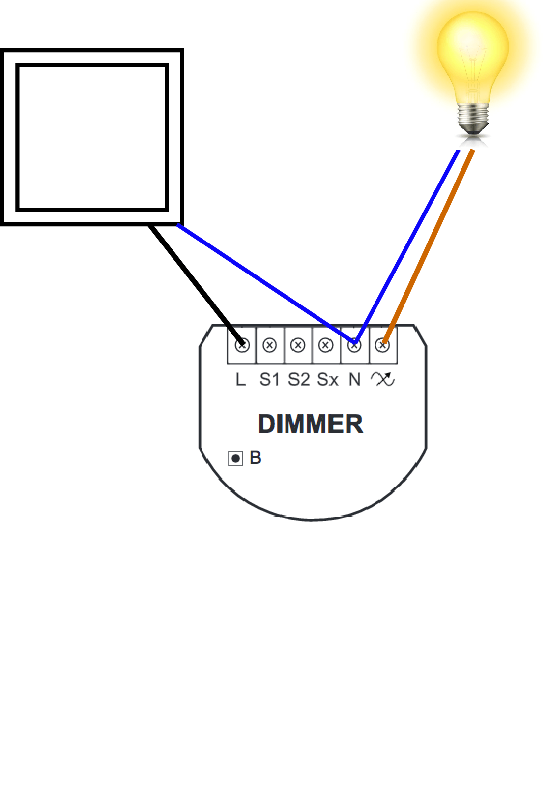

Ik heb eens een vraagje. Bij het aanleggen van de tuin wou ik toch wat domotica beginnen gebruiken.
(Ik heb geen zin om 5 schakelaars te moeten zetten, en het zou mooi zijn dat de lampen op bepaalde tijdstippen vanzelf aan/uit gaan)
Nu heb ik nog een raspberry en een Linux(Ubuntu) NAS dus kwam ik al snel bij een "zelfbouw" Domoticz systeem uit. Ik zat zelf te denken om een Aeon Z Stick te gebruiken.
Dit in combinatie met "Fibaro Double Switch 2" En een "Fibaro Dimmer 2"
De Double switch stuurt 2 muur spots aan, en de Dimmer de terras verlichting (220v met led) rond het terras.
Nu zou ik de Fibaro switches in een waterdichte doos willen steken onder de vlonders, of tegen een muur om vandaar uit te kunnen vertakken. Ik zag dat KAKU ook zo'n doos had, dus het lijkt me mogelijk.
Is dit een beetje een goeie setup, of zijn er beter andere schakelaars die ik kan gebruiken.
De reden dat ik z-wave wil gebruiken en niet 433 is de terugkoppeling.

RobbertDs1 schreef op dinsdag 11 september 2018 @ 10:17:
Let op met de KAKUdoos, die is toch niet zo spatwaterdicht als ze zeggen ;)
Je kunt dit prima doen in zo'n https://www.karwei.nl/ass...t-3-wartels-m20/p/B410376 doos. Daar heb ik er ook in zitten.
  • Cr0kie
  • Laatst online: 02-09 15:08
commentator schreef op dinsdag 11 september 2018 @ 10:33:
Tnx voor de tip, ik heb nog een doos of 3 van Attema liggen. Passen er meerdere schakelaars in?
En weet iemand of die dimmer goed is voor 220V Led lampen?

RobbertDs1 schreef op dinsdag 11 september 2018 @ 10:54:
Hangt ook een beetje af van hoeveel kabels je erin hebt :+ Maar ja 2 zeker
Weet je met die dimmers nooit. Hangt er vanaf of de ledlampen voldoende trekken of niet. Anders moet je zo'n bypass erop zetten.
Waarom zo moeilijk doen met switches en dimmers.
Kun je prima oplossen met Yeelight (mits je een goede Wifi dekking in je tuin hebt.)
  • Dylantje2
  • Laatst online: 31-10 16:52
Dylantje2
sorry Bricklayere here :-)
Verwijderd schreef op dinsdag 11 september 2018 @ 17:47:
Ander een fritz repeater ergens ophangen..

Als je een Fibaro Dimmer 2 aansluit en je wilt de wandschakelaar verder niet gebruiken (want motion sensoren) is dit dan de juiste manier van aansluiten? :9
aansluitschema fibaro dimmer 2
Wandschakelaar staat aan en er zit stroom op de zwarte draad
Zwarte draad vd schakelaar naar L op de module
Blauwe draad vd schakelaar naar N
Blauwe draad lamp naar N
Bruine draad lamp naar ~

Riessie85 schreef op vrijdag 14 september 2018 @ 16:48:
Lijkt mij prima, al zou ik niet 2x een blauwe draad in de dimmer proberen te proppen, maar hem iets daarvoor al aftakken.

Pimmeh schreef op zaterdag 15 september 2018 @ 16:49:
Ik heb sinds vanochtend een Fibaro Double Switch 2 waar ik mijn mechanische ventilatie wil laten schakelen. Ik heb hem zo aangesloten, (rechter plaatje) de twee lampen in onderstaande schema zijn de twee schakeldraden naar de motor:
De schakelaar op S1 en S2 is nu niet aanwezig, wel heb ik die af en toe gesimuleerd door L en S1 of L en S2 kort te sluiten.
Het volgende probleem dient zich nu aan. Q2 kan ik netjes schakelen met zowel S1 als in Domoticz via Zwave. Je hoort dan ook het interne relais klikken en de ventilatie gaat aan. Echter, uitgang Q1 is niet te schakelen via Domoticz via Zwave. Volgens mij zijn er maar twee switches die ik aan en uit kan zetten bij devices op deze Fibaro-module dus ik weet redelijk zeker dat ik de juiste switch heb. De switch is ook 'aan' in Domoticz. Ik hoor echter geen relais klikken. Wél kan ik het relais en dus uitgang Q1 schakelen door S1 kort te sluiten en dan werkt alles zoals het hoort.
Iemand een idee voor een oplossingsrichting? Komt het Zwave-bericht oid niet goed aan? Mis ik nog een switch in het devices-tabblad oid?
is bug in Domoticz. Even Domoticz herstarten en het werkt wel

  • Pimmeh
  • Laatst online: 13:34
commentator schreef op zondag 16 september 2018 @ 08:10:
Krijg nou wat, je hebt gelijk! 8)7 Dank je wel! _/-\o_
