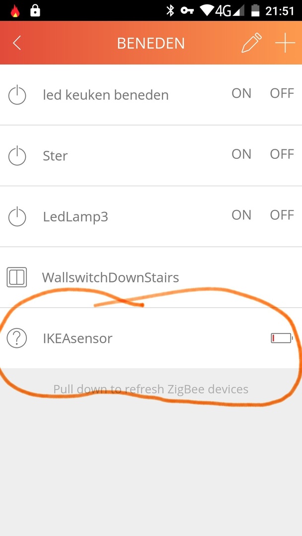

Zojuist geprobeerd de Ikea Tradfri bewegingssensor te koppelen aan de ICS-2000(via de Zigbee - Trust -sensor). Nadat ik de sensor eerst gereset had(5x connect ingedrukt) en vervolgens ingedrukt hield, gaf de kaku app(na klik op connect) een connected Succesfull melding en kwam met de vraag of ik een notificatie wilde. Na klik op ja kwam een scherm voor titel en message vd notificatie, maar dit laat resulteerde steeds in 'controlstation error'(ben de code helaas vergeten op te schrijven).
Nu heb ik onderstaande (zie screenshot) device er bij!? Ik kan t helaas niet terug vinden onder triggers als ik een nieuwe rule wil aanmaken. Dus helemaal geslaagd is t nog niet.
Ook vraag ik me af wat het 'batterij' icoontje moet voorstellen.(er zitten net nieuwe batterijen in de sensor)
Iemand anders dit al geprobeerd met succes?

floriszz schreef op donderdag 16 november 2017 @ 22:02:
Op dit moment worden alleen de sensoren van Kaku zelf ondersteund.
Bij andere merken staan ook alleen maar lampen. Dat zal de reden zijn.
https://www.klikaanklikui...zigbee-lijn/sensoren.html
Die sensoren werken prima overigens.

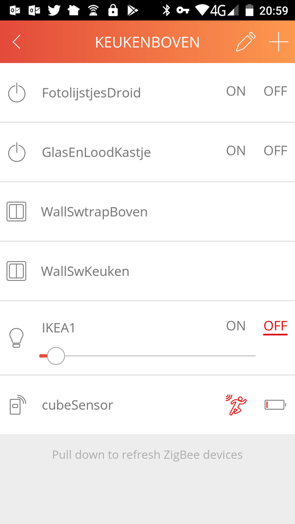

  • floriszz
  • Laatst online: 17-10 14:46
waterstof schreef op zondag 26 november 2017 @ 15:46:
Hoe heb je deze toegevoegd? Als ZigBee (Trust Smart Home)? Welke triggers krijg je als deze gekoppeld is?
Zou dit betekenen dat andere Aqara producten ook werken?
Ik heb de Aqara via Zigbee(Trust smart home)-Zigbee Sensor gekoppeld. Gewoon het knopje indrukken op de Aqara. Blauwe ledje op de Aqara begint te knipperen en dan in de kaku app op 'connect' drukken.
De triggers die je krijgt zijn;
'Motion detected' en 'Motion no longer detected'.
Ik heb besloten nog geen andere/extra Xiaomi/Aqara/zigbee er bij te kopen. De Aqara die ik nu heb ziet er weliswaar kwalitatief echt heel goed uit. Solide! Maar t werkt wel op 1 knoopcelletje. Kijken hoe lang dat mee gaat...
De drukschakelaars van Kaku doen t echt heel lang(+2 jaar) op 2 knoopcelletjes, maar de bewegingssensors(AWST-6000)(2xAAA per stuk), gaan bij ons vrij snel. Ik doe er eneloop oplaadbare in, maar moet ze elk jaar wel n x opladen.
Ik vraag me dus echt af hoe lang t knoopcelletje in de Aqara t gaat doen.(want zigbee is wel statefull, dus meer comm. en volgens mij snoept zigbee meer vermogen dan de 433mhz.
Zoals in de screenshot te zien, laat de Aqara in de kaku app altijd beweging(hollend mannetje) zien. Ook al is er geen beweging. Ook de batterij indicator klopt niet. Ik denk dat deze info niet goed door komt.
De beweging detectie is echter wel super snel!
Screenshot Kaku with Aqara homr and body sensor cube
[ Voor 3% gewijzigd door floriszz op 26-11-2017 21:30 ]

Zo is het Floriszz gelukt, hoop dat het helpt.
floriszz schreef op zondag 26 november 2017 @ 21:24:
Jouw sensor is er trouwens wel heel snel, volgens mij is de mijne nog ergens in China of net daar weg. Tenminste zo lijkt het als ik track and trace bekijk.
