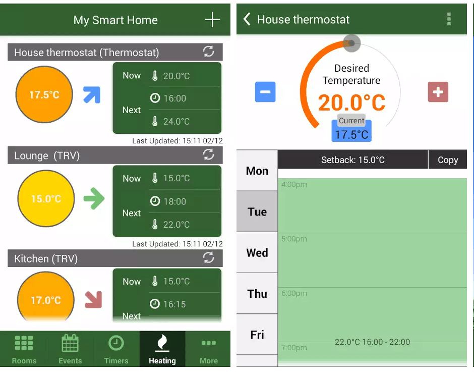

Vraag me af, zou zoiets ook werken ?
https://www.getqupit.com/product/radiatorkraan/
Werk op hetzelfde open ZigBee-standaard "Home Automation 1.2" (HA 1.2) ding als Kaku Zigbee volgens mij. Zie er geen ondersteuning voor in de app. Jammer.

Fatal Mind schreef op dinsdag 24 oktober 2017 @ 18:36:
Zou zeker een mooie toevoeging zijn. Toen ik nog de ics-1000 had, maakte ik gebruik vd LightwaveRF app en daar zat de functionaliteit al wel al in(zie screenshot).
Afbeeldingslocatie: https://tweakers.net/ext/f/Cigw3wklEcjfAwyltp2YFRH0/full.png
