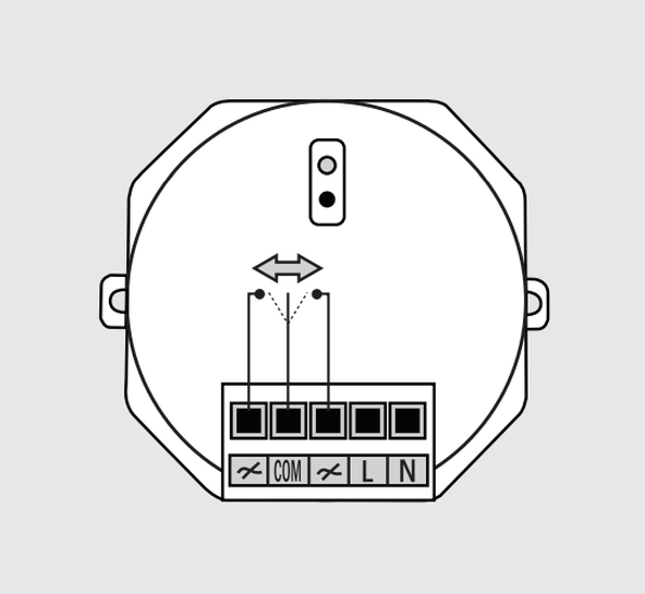

KaKu ACM-3500-3 (via ICS-2000) met Somfy Smoove Origin io wandzender verbinden (bedraad). Zonnescherm oplossing?
Ik zocht eigenlijk een"ACM-3500-3 discussion groep" maar kon deze niet vinden, als deze er wel is mij excuus. Wel veel zaken met ventilatie met een ACM-3500-3 gevonden maar ik heb een andere vraag. Onlangs Somfy IO zonnescherm gekocht. Mij werd verteld dat Somfy met domotica werkt en dat met een IO motor je de stand van het scherm kan zien, tweeweg dus net zoals Zigbee. Maar, ik heb dit uitgevonden nu het aan de muur hangt, je kan een RT motor kopen en deze werkt dus met KAKU maar dan weet je niet of deze in of uit is (dus een beetje 433 MHz systeem) of een IO motor en dan weet je het wel (soort Zigbee) maar dat werkt niet met KaKu! Lekker dan, had net wat meer moeten doorvragen. Oplossing een Somfy kastje kopen van 170 euro. Weer een kastje en weer 170 euro? De IO motor was ook al 100 euro duurder dan de standaard motor. Kortom beetje boos en een beetje Tweaker, dus dat moet anders kunnen. Ik heb een muurschakelaar bij het zonnescherm gekocht (Somfy Smoove Origin io wandzender) en er zitten 3 knoppen op. Ik dacht om de 3 uitgangen van de ACM-3500-3 hierop aan te sluiten en zo toch de 3 schakelaar vanaf mijn KAKU app te kunnen aansturen (zonder terugkoppeling natuurlijk). Nu is de vraag, zitten er op de uitgangen 3 relais en kunnen de drie 220 volt uitgangen worden omgebouwd naar schakel open / dicht outputs? Doorverbinding 220 doorknippen intern? Iemand dit al eerder gedaan? Kan natuurlijk ook voor andere zaken zijn geprobeerd, misschien een garagedeur o.i.d.? Toch nog een heel verhaal geworden. Alvast bedankt voor de tips!
P.S. De oplossing ligt voor de hand dus er zal best wel ooit iets over zo'n aanpassing zijn geschreven hier op Tweakers maar ik kan met de zoekfunctie hier niets over terug vinden.
[ Voor 5% gewijzigd door alex.b op 06-08-2020 23:05 ]
  • Strontvlieg
  • Laatst online: 10-10 22:54
alex.b schreef op donderdag 6 augustus 2020 @ 23:00:
Ik denk niet dat het kan met een ACM3500-3 en zou het al zeker niet adviseren om die te gaan modificeren. Het kan misschien wel met andere KAKU componenten gaan werken.
De ACM-3500-3 is niet potentiaal vrij op de uitgangen.
De schakel relais zit ook niet tussen de contacten van de uitgangen. Maar juist tussen de fase van de ingang en de fase van de uitgang.
De ingang moet sowieso op 220V aangeloten worden voor de eigen voeding.
Als je KAKU schakelrelais wilt kun je kijken naar een (of drie) AMU-500 schakelaars.
Verder kun je ook kijken naar een ASUN-650, daar zou je dan de OP en NEER knoppen op aan kunnen sluiten. De stop knop moet je dan nog op een aparte schakelaar AMU-500? zetten.
Je gebruikt de ASUN wel anders dan zoals die eigenlijk bedoeld is. De ASUN schakelt een A of B signaal in zolang de motor moet bewegen.
Aangezien je wandzender een stop knopt heeft werkt ie denk ik met een puls signaal ipv een continu signaal. Met je ICS-2000 moet je dan ook een puls simuleren door na een OP/NEER/AAN commando meteen een UIT commando te sturen.
Hetzelfde geld voor het STOP commando.
Wat mij betreft heeft het wel een hoog freubel gehalte. Je krijgt een aardig volumineuze control kast in je kamer te staan, maar het lijkt me wel te moeten kunnen werken.

Hoi! Ja daar was ik al bang voor, moet ik toch eerst iets gaan freubelen, intern de voeding doorknippen om ze potentiaalvrij te krijgen dan is een ASUN makkelijker (en veiliger) om te gebruiken, zelfde als AMU maar voor bijna hetzelfde geld heb je 2 uitgangen. En ja, 2 is ook wel voldoende, op en neer. Ik heb ook nog een paar AFR-060 in een laatje liggen (overbodig nu met smart lampen), dacht om er daar 3 van toe te passen maar er zitten hele speciale schroeven in. Niet los te krijgen. Ik ga een ASUN halen. Bedankt!

Ik bedenk me nog dat twee ontvangers in elkaars buurt (binnen 30cm?) zetten mogelijk tot interferentie problemen gaat leiden, Mocht je alsnog een 2e KAKU ontvanger overwegen voor de STOP functie, dan is het aan te raden om ze voldoende ver uit elkaar te zetten.

@clonedonkey Volgens mij is het geen bug maar net een simpel gevolg van de manier waarop de motor en de ASUN verbonden zijn.
Had de installateur van de motor of de ASUN de draadjes omgedraaid had het nu gewerkt zoals aangegeven.

clonedonkey schreef op maandag 17 augustus 2020 @ 20:24:
O top dat wist ik niet! Maar het is dus (nog steeds) wel een bekende bug dat deze omgedraaid zitten? Het is niet iets dat ik zelf fout heb aangesloten?
Afbeeldingslocatie: https://tweakers.net/i/dQqrp_3tX157y4Qgvgn_suoxaGQ=/full-fit-in/4000x4000/filters:no_upscale():fill(white):strip_exif()/f/image/ssbp6NG5I8dNSf6AuoaEKrl9.png?f=user_large
Het is geen bug, het is gewoonweg andersom aangesloten. De draden op het contact links van COM en het contact rechts van COM zitten omgewisseld. Draai ze terug om en het zal prima werken. (Of gebruik de optie in de app, maar wederom: voor afstandsbedieningen die je direct koppelt zit het dan nog steeds verkeerd.)

Precies, het zijn gewoon 'contact 1' en 'contact 2'; de tijdschakelaars die we ermee vervangen hebben hadden wel een pijltje omhoog en een pijltje omlaag op de beschrifting van de terminals.

anders haal ik een zcc-3500op en dan heb ik direct een schakelaar (waar nu een kaku op zit).
Andre
  • Erwin_83
  • Laatst online: 18-10 19:28
Achter in de tuin heb ik 6 ikea lampen en bij de achtergevel nog 2 en die werken prima met de ICS, afstand denk 20 meter ofzo.
  • Andre-nl
  • Laatst online: 10-10-2025
Ik heb net een zcc3500 gehaald aangesloten
Maar de lamp 3 meter verderop met een trust lamp niet werken. Andere trust lamp erin (heb er 3) niet werken.
Zet ik de lamp 1.5 meter dichter bij de ics2000 werken
Maar ja daar word mijn vriendin niet blij mee en dat begrijp ik ook wel zo voor de deur is het best lastig ...
