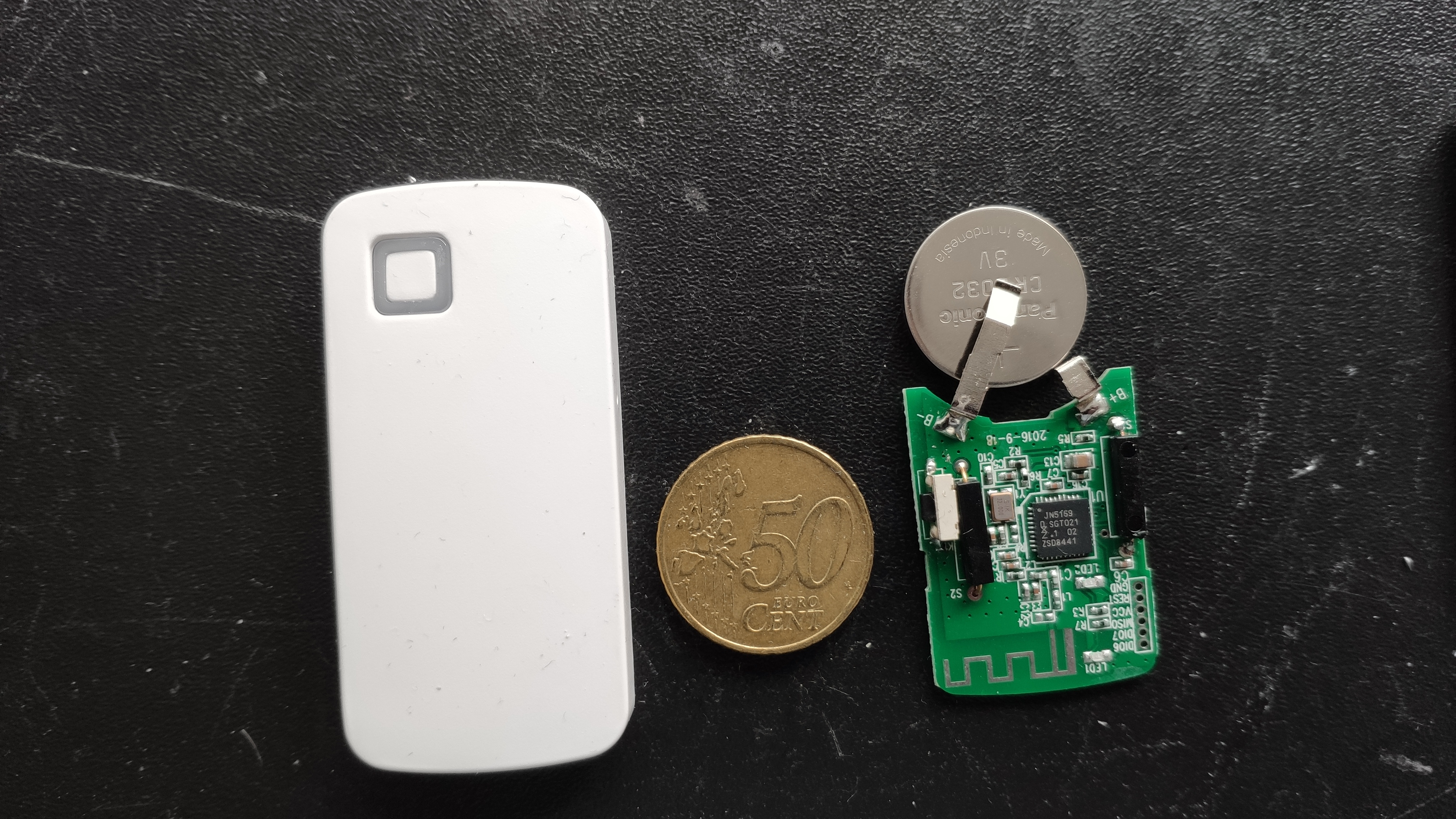

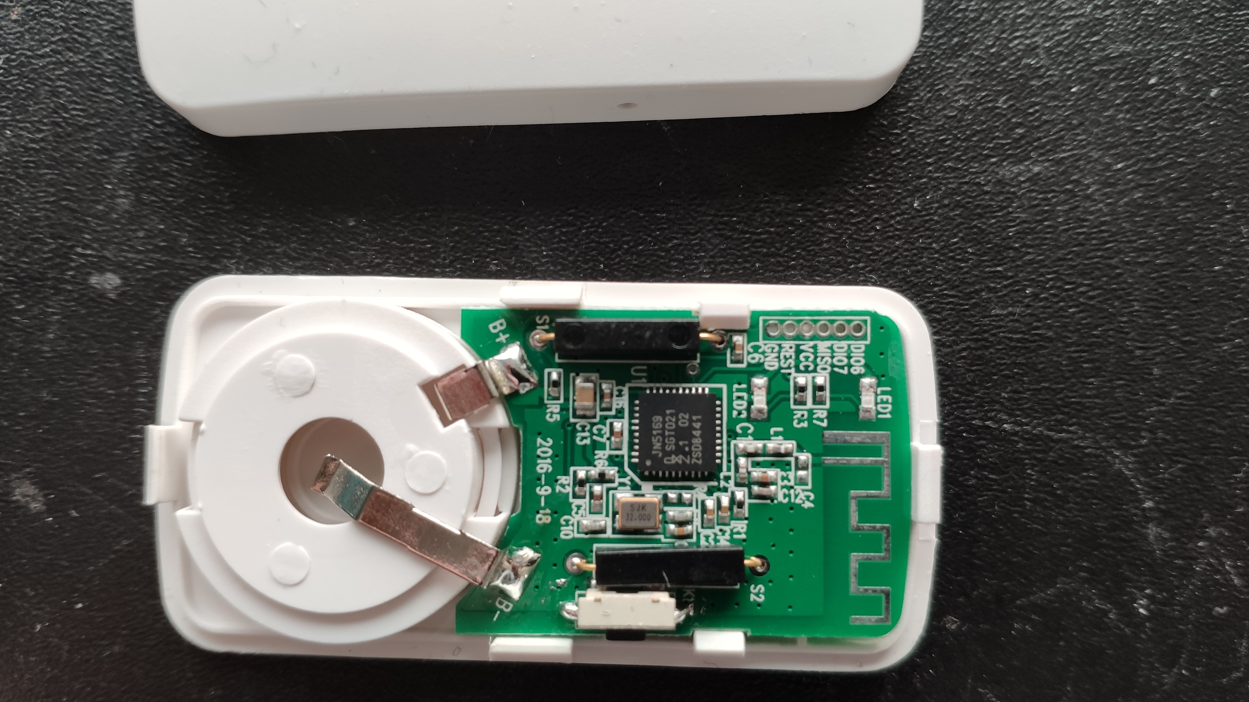

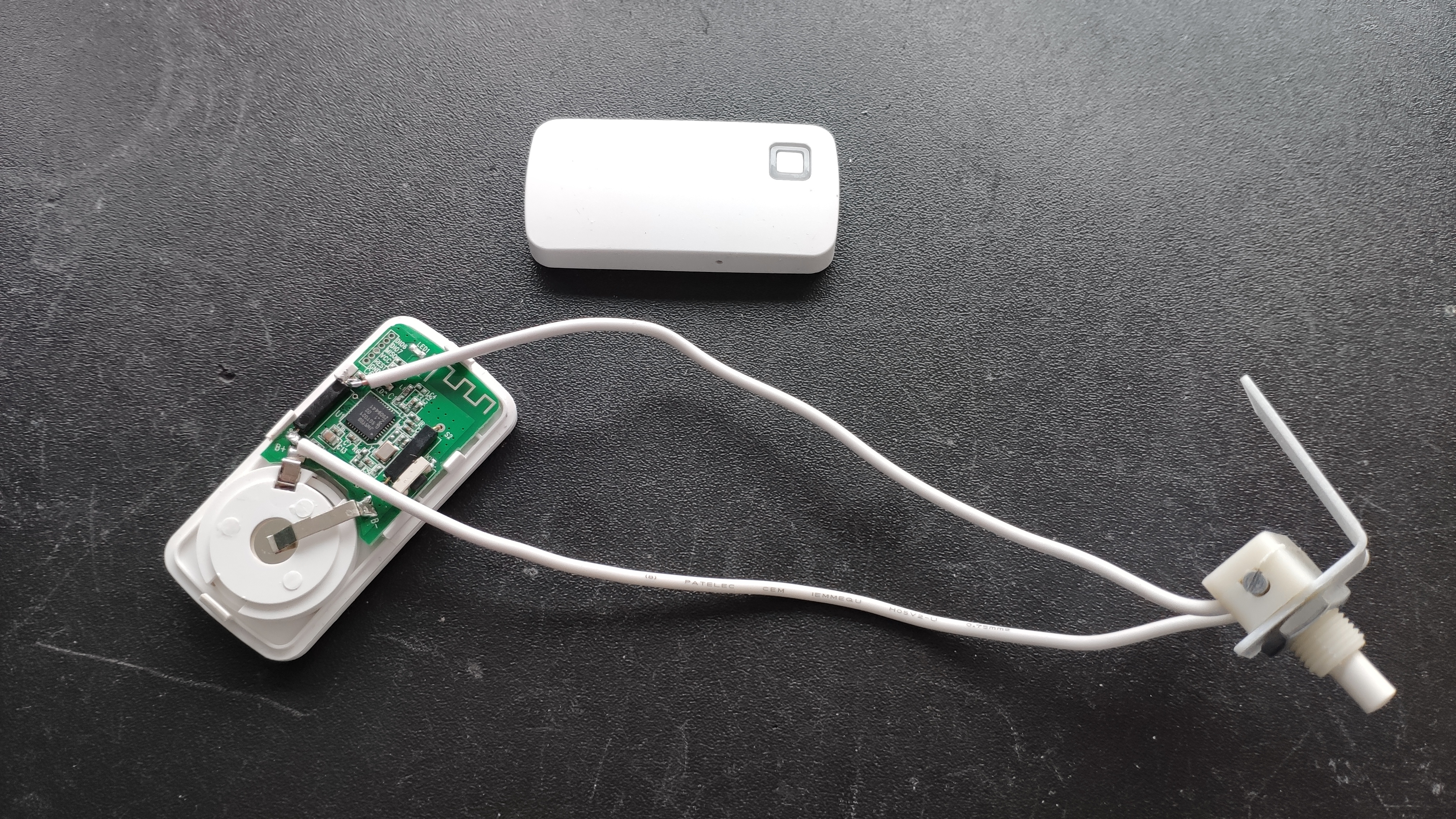

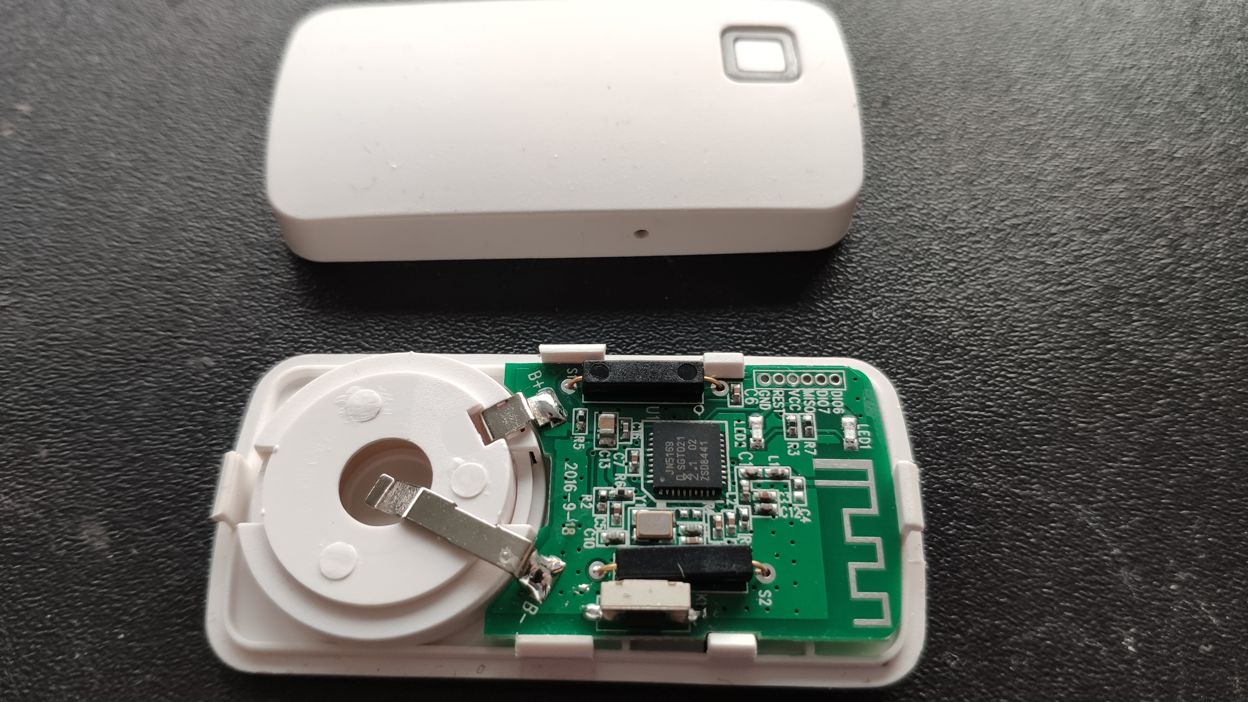

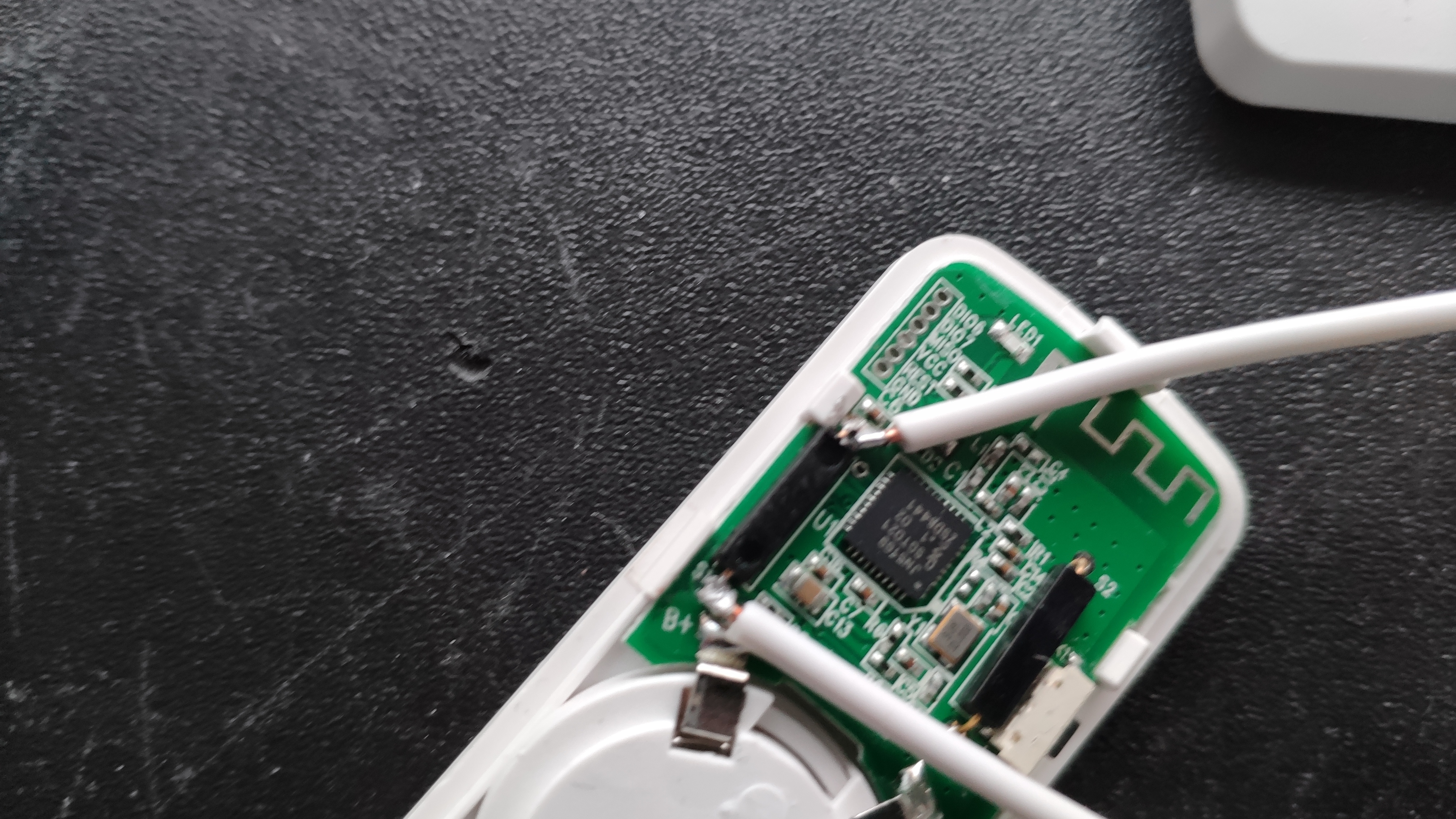

Een tijdje terug bij de Hornbach een paar Zigbee draadloze contactsensoren (ZCTS-808) gescoord voor € 12,- per stuk (laagste prijsgarantie via een website die ze volgens mij voor een verkeerde prijs op de website had staan).
Uit interesse heb ik er een open gemaakt. Onderaan een aantal foto's (klikbaar).
Het is mogelijk om deze sensor uit te breiden door er twee draadjes aan te solderen en die te verbinden met een schakelaar. Nu is de functie vergelijkbaar met de AWMT-003 maar dan met weergave in de app of de "schakelaar" open of dicht is.
Ook is de "uitgeklede" ZCTS-808 wat compacter dan de AWMT-003, dus in gevallen waar de inbouwruimte krap is wellicht beter weg te werken (maar dan moet er natuurlijk wel iets van bescherming omheen).
De magneet welke bij deze sensor geleverd wordt is parallel bruikbaar met de schakelaar.
Tot zover mijn getweak, nu nog een project vinden waar ik het in kan zetten. :p

Interssant @alesandro_46, maar ook ik kan me geen mogelijke toepassing voor de geest halen...
Maar ik snap het niet helemaal. Wat bedoel je met schakelaar? Een gewone wip-muurschakelaar waar je bv een lamp mee schakelt? Of een KaKu-ontvanger? En komt er als je deze hier parallel op zet, komt er dan niet 230V op te staan?

Patrick_6369 schreef op woensdag 1 april 2020 @ 08:19:
Met schakelaar bedoel ik inderdaad een gewone wip schakelaar. Op de derde (?) foto te zien, dat is ook een aan/uit schakelaar maar dan een keine uitvoering.
Deze sensor werkt op een knoopcel (3.3V) dus 230V komt er niet op te staan. Mocht je hem aan een muurschakelaar willen verbinden dan zal je de bestaande bedrading in je huis moeten doorverbinden en de schakelaar vervolgens alleen verbinden aan de "sensor/schakelaar". Dat is hetzelfde als bij de AWMT-003.

@alesandro_46 Ah ja, dan snap ik het! Je maakt dan inderdaad gewoon een standalone zender met eigen schakelmateriaal. Exact zoals de AWMT-003, maar dan met statusuitleesmogelijkheid.
Naar mijn mening heeft echter de status van de schakelaar uitlezen weinig zin als je ook via de App (of een tweede schakelaar of afstandsbediening) de betreffende lamp kunt schakelen. Want de schakelaar kan op aan staan, maar de lamp kan via de App weer uitgezet zijn. Toch?
