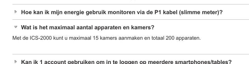

Hoi. Ik ben van plan te beginnen met kaku.
Echter nu kun je bij bauhaus een stopcontactschakelaar ACC-2300 kopen voor €18,95 of een set met een AB en 3 stopcontactschakelaars ACP3-2300R voor €17,95. Wat is nu het verschil? Ik neem aan dat niemand de enkele koopt als je voor minder 3 stuks met AB kunt kopen. Of zie ik iets over het hoofd. Overigens wil ik het gaan schakelen met de ICS-2000.

@Verwijderd : enige wat ik me kan voorstellen is dat ze dat startersetje goedkoop aanbieden zodat je in het KaKu systeem stapt en ze er een klant bij hebben die ook weer gaat uitbreiden. Zie verder inderdaad ook geen verschil.
Andere vraag: ik heb vanavond lopen testen met een ICS-2000. Alles werkt prima maar dat het apparaat internet nodig heeft om te werken is vrij absurd. Iemand ervaring met een ICS-2000 gebruiken in combinatie met hass.io? (Home Assistant) Ik kan er verder eigenlijk niks over vinden, misschien zitten hier nog experts?

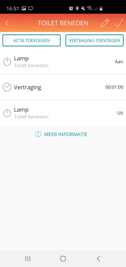

Is het mogelijk om mij eens uit te leggen hoe je een pauze inlast? Dank bij voorbaat!
  • Erwin_83
  • Laatst online: 21:35
Dat heet vertraging bij scènes, bij regels kan dit niet.
Je kan wel door een regel een scène laten starten.

Ik heb wat hulp nodig. Ik krijg mijn bewegingssensors nog steeds niet goed :(
Ik heb het probleem dat mijn bewegingssensors prima reageren op beweging, lampjes gaan netjes aan enzo. Maar ze gaan weer uit na (ingestelde) tijd, en dan duurt het 10 seconden voordat de sensor weer reageert.
Hier wat rondgezocht en het volgende gevonden:
sadhi in "KlikAanKlikUit ICS-2000 - Ervaringen en discussies"
sadhi schreef op dinsdag 7 november 2017 @ 08:31:
Ik heb thuis ook een bewegingssensor en hoe ik daar een vergelijkbaar probleem oplos is door via regels een scene te starten wanneer er bewegin gedetecteerd wordt.
Ik heb een scene waarin de lamp tot 75% gedimd wordt, dan start ik een timer van 5 minuten en dan zet ik de lamp weer uit.
Wanneer er beweging gedecteerd wordt, stop ik de scene en daarna start ik hem .
Dit zou ervoor moeten zorgen dat zolang er beweging is het licht aanblijft.
Misschien dat dit bij jou ook kan helpen?
Dus zo gezegd, zo gedaan en het volgende ingericht.
Afbeeldingslocatie: https://tweakers.net/ext/f/QBx5IzDpfHdgMWgs2xIgZxuE/thumb.jpg
Afbeeldingslocatie: https://tweakers.net/ext/f/mJh3THiRSrHeX1kerRv0U7ZI/thumb.jpg
En nog tig andere varianten, maar volgens het topic zou dit moeten werken (als ik het goed interpreteer).
Punt is, ik zit op het toilet.. en de lamp gaat gewoon uit na 1 minuut, ik beweeg gewoon (getest, een minuut lang blijven zwaaien naar dat ding :D ). Lamp dus uit.. 10 seconden wachten en de lamp springt weer aan.
Ik krijg het maar niet goed.. Toilet boven, beneden, gang, overloop..
Wie heeft de gouden tip?

Nou, ik heb het volgende aangemaakt:
Toilet boven beschikt over:
- AWST-6000 bewegingsensor
- ACM-2300-HC zodat de lamp ook met de knop te bedienen is.
SCENE: #1
Vertraging --> 02:00
Lamp --> Uit
Vertraging --> 00:02
Lamp --> Uit
10 minuten vind ik veel te lang in jouw voorbeeld. Lamp na 2 minuten uit als je van de wc af bent is lang genoeg :P De 'extra' uit lijkt me niet nodig, maar ik heb hem toegevoegd.
REGEL 1:
Trigger --> Beweging gedetecteerd
Actie --> Lamp --> Aan
Actie --> Scene #1 --> Stop
REGEL 2:
Trigger --> Geen beweging meer gedetecteerd
Actie: Scene #1 -> stop
Actie: Scene #1 -> start
Dan nog even in Jip en Janneke taal:
Ik open de deur van het toilet < beweging gedetecteerd> REGEL 1 treedt in werking. Lamp gaat aan. SCENE #1 wordt gestopt. Vervolgens kan de bewegingssensor 10 seconden geen nieuwe input ontvangen. Dus na 11 seconden ziet de AWST-6000 dat ik er ben en treedt regel 1 weer in werking. Dat gaat net zo lang door tot ik het toilet verlaat.
Er wordt geen beweging meer gedetecteerd. SCENE #1 wordt gestopt. <b>Waarom?</b> en vervolgens wordt SCENE #1 gestart. Na 2 minuten gaat de lamp uit. Vervolgens wordt na 2 seconden het uit-signaal nogmaals verstuurd.
Ik ga het testen vanavond.
En wellicht kunnen @sadhi @bvbal79 @alesandro_46 @dannyC604 hun licht ( :P ) hier nog over schijnen aangezien zij aangeven dat het hoort te werken :?
Edit @Strontvlieg , de lamp blijft nu aanstaan..

St@m schreef op maandag 9 maart 2020 @ 13:31:
Ik denk dat je Jip en Janneke interpretatie van de sensor niet helemaal klopt. De sensor zend een 'aan' signaal zodra er beweging wordt geregistreerd. Zolang er beweging is zend het niet opnieuw een aan-signaal. Regel 1 runt dus maar 1x.
Nadat de sensor geen beweging meer heeft geregistreerd voor een periode zolang als je hem ingesteld hebt (in jouw geval volgens mij 5 seconde). Dan stuurt de sensor het uit-sginaal.
Na het sturen van het uit-signaal, wordt regel 2 gestart,
Scene wordt gestopt. Dit zou niet nodig hoeven zijn omdat je ook een stop in regel 1 hebt staan, maar ik zou hem erin laten want het maakt het concept meer foolproof.
Vreemd dat de lamp aan blijft staan. Ik ben er wel eens via experimenten achtergekomen dat de ICS acties in regels in parallel uitvoert.
Scene 1 --> Start begint mogelijk al voordat Scene 1 --> Stop helemaal is afgerond.
Mogelijk wordt de gestarte scene dus alweer gestopt door de een fractie eerder gestarte stop commando. (beetje vreemd maar niet onwaarschijnlijk)
Dit zou je kunnen testen door de Scene #1 stop in regel 2 te verwijderen.
Alternatief kun je regel #2 ook een scene #2 laten starten.
In Scene #2 komt dan:
Scene #1 --> stop
Delay 2 seconde
Scene #1 --> Start

@ Your Service
Wel, het lijkt opgelost nu. Ik kijk het even aan. Mocht hoe ik het nu heb ingesteld zijn dan laat ik het weten, maar het lijkt erop dat ik inderdaad niet goed begreep wat er gebeurde :p

@K1LL3RB33 volgens de website van Kaku kunnen er 200 apparaten worden gekoppeld. Geen idee hoeveel lampen.

Die 200 apparaten geldt voor de start Line (433) producten. Zigbee is gelimiteerd tot max 50.
Ik meen ook ergens 50 lampen te hebben gelezen, maar kon dat zo snel niet vinden.
Dat van de 200 apparaten staat wel degelijk op hun website voor de ICS-2000.
Afbeeldingslocatie: https://tweakers.net/i/Em5tRVlEgCznZmXlacsn_a1aBS4=/800x/filters:strip_icc()/f/image/53toqHC8bJJfDTMKAKbv80Xl.jpg?f=fotoalbum_large
