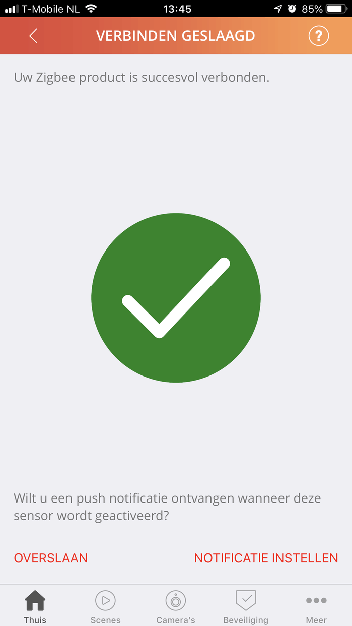

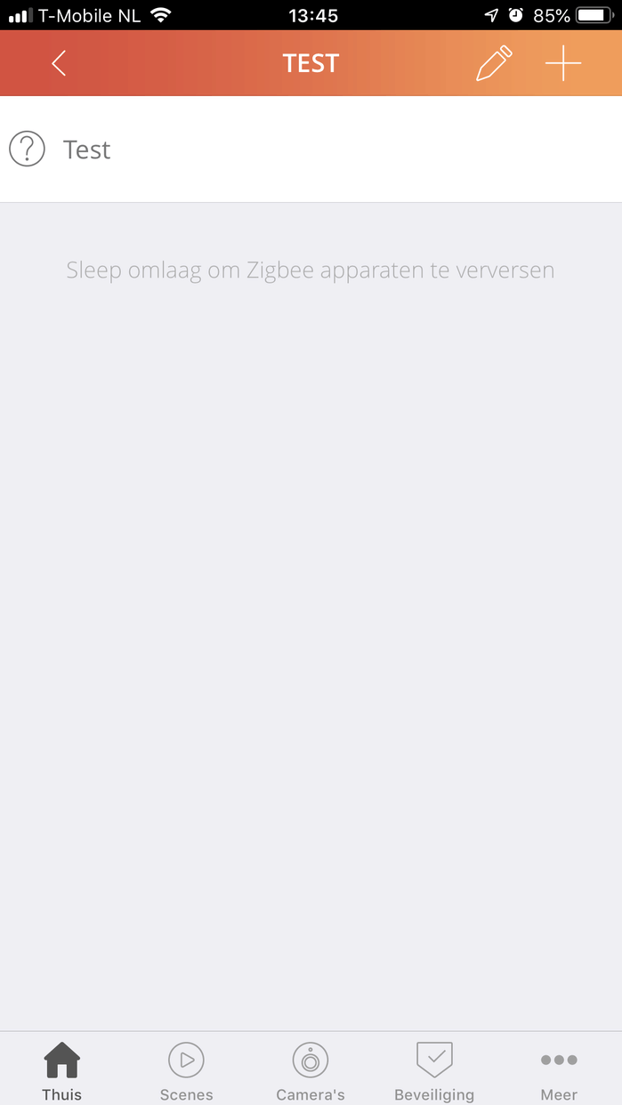

Ter info: gisteren het via Ali bestelde en ontvangen zigbee rookalarm binnen een minuut gekoppeld. De instructies in de app zijn volledig passend voor deze melder zoals instructie over het verwijderen van de batterij-bescherm-lip en het koppelen. Na koppelen wordt automatisch een rule aangemaakt voor de push melding.
Alarm en Push melding werkt vanuit test. Melder blijft tot nu toe gekoppeld met (juiste) batterijstatus.
Zelf rules aanmaken kan ook. Ik heb een zonnescherm bediening gekoppeld (Somfy) aan de ICS-2000 dus dat zou ook een rolluik kunnen zijn die je opent bij alarm. Niet uitgeprobeerd. Of je daarvan afhankelijk wil zijn, is natuurlijk een eigen afweging.
App versie 3.14.0; firmware ICS-2000 R32
Koppelen via KlikAanKlikUit/Premium Line/Zigbee smoke detector

NickH schreef op zaterdag 5 januari 2019 @ 13:55:
Zoals anderen voor mij in dit topic heb ik vol goede moed een Aqara contactsensor besteld vanuit China. Zou moeten werken met Zigbee, maar blijkbaar is Zigbee of de ICS-2000 nog niet zodanig gestandaardiseerd dat het zomaar werkt.
Ik heb deze sensor besteld: https://s.click.aliexpress.com/e/T3H66Lq
Instellen als sensor in de KaKu app kan wel, maar hij wordt daarna niet herkent als sensor:
[Afbeelding] [Afbeelding]
Affijn, dat is jammer. Alle andere contactsensoren in de app geprobeerd, maar dat bood geen soulaas.
Toen op aanraden van iemand uit dit topic hem toegevoegd als zigbee lamp aan/uit, en verhip: de sensor wordt toegevoegd en aan/uit is precies contact of geen contact:
https://imgur.com/a/2DKoaHC
Helaas is deze lamp nu niet te gebruiken als trigger voor regels... Wellicht dat dit allemaal met een Aqara/Zigbee bridge en een RPi of HomeAssisstant te koppelen is maar dat moet ik nog uitzoeken.
Heb je onlangs nog getest of er meer mogelijkheden zijn met de Aqara deur sensor i.c.m. de ICS-2000?
