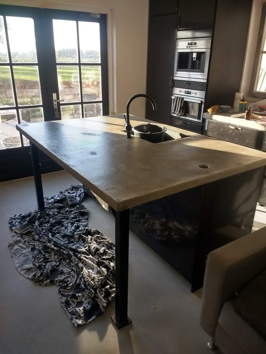

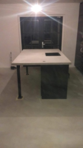

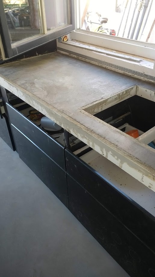

  • YaaD
  • Laatst online: 26-10 13:39
Harrie_ schreef op donderdag 18 oktober 2018 @ 13:17:
@YaaD We zijn inmiddels al weer even verder... Is de kist eraf? Hoe is het resultaat? Zijn de bladen inmiddels opgeschuurd en behandeld?
Foto's! :9~

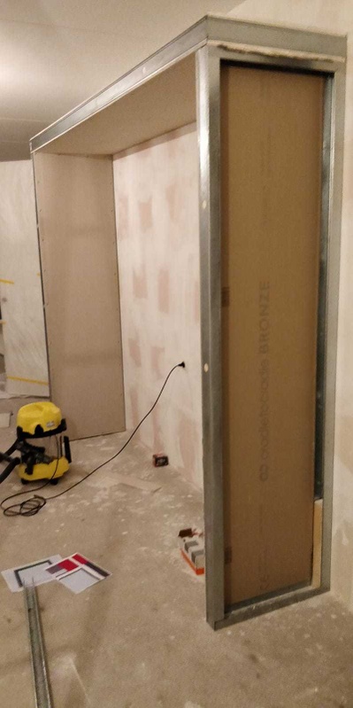

Haha, de zijkanten zijn er af. Ik vond het nog niet foto waardig maar omdat je zo aandringt :+
Vanavond komen de diamant schuurschijven binnen en dan ga ik eerst het geheel vlak maken. Hoop dan ook de eerste keer sealen aan te kunnen brengen.
Afbeeldingslocatie: https://tweakers.net/ext/f/KCwtBDX5LPIDizKaihxUDc1I/full.jpg
Met hippe kookplaat :+ Die kan er hopelijk aankomende week in.
Afbeeldingslocatie: https://tweakers.net/ext/f/YZF3Z1tHXWKpGurwzRkxeA8e/full.jpg
Beetje slechte avond foto maar goed. De randen hebben gelukkig weinig lucht in zich dus daar hoef ik niet veel aan te doen. Was al wel langzaam begonnen aan het opschuren van de randen. Daar ga ik vanavond ook mee verder.
Afbeeldingslocatie: https://tweakers.net/ext/f/ZrWP5GGW4KodCFNR71CYZD7O/full.jpg

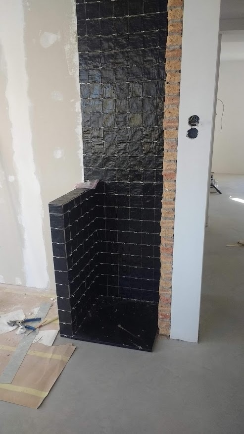

Ondertussen ook bezig met een schouw voor de open haard :) Leuk om een keer weer te tegelen.
Is de update zo naar tevredenheid? :> Hopelijk aankomende week meer en met betere foto's.

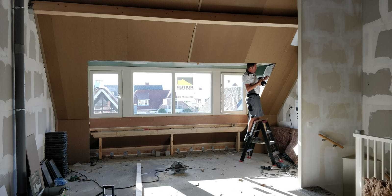

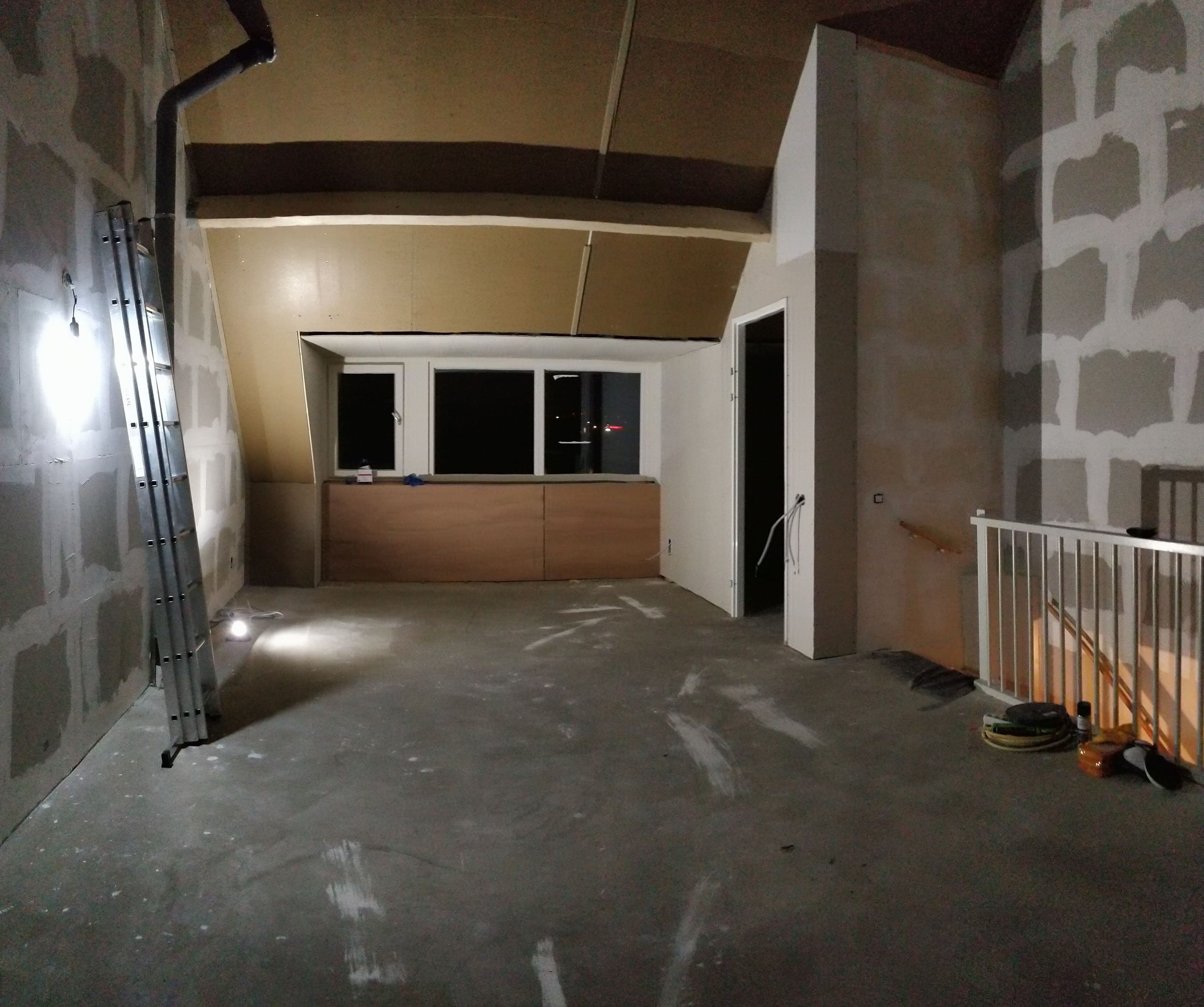

Mooi verhaal! En het resultaat mag er ook zijn, ziet er strak uit zo'n zolder!
Ik heb geen zin om met glaswol te klooien, dus was al voornemens om met PIR te werken. Iets betere R waarde en alsnog goedkoper dan wanneer ik het laat door iemand anders isoleren met wol.
erhm dat was een random example van een vergelijkbare zolder :) de mijne is nog niet "af"
Dit is de mijne (aannemer die een gat zaagt voor velux dakraam .. het gat heb ik een onscherpe closeup..
https://imgur.com/a/9jKSXUE (random order maar jullie zijn slim zat)
FYI ja ik heb dus 2 aparte MV boxen
O en ik adviseer zeker geen glaswol na mijn avontuur .. ;) ik zou achterafgezien beter voor alles behalve glas gaan. ik had in mijn optiek geen andere optie dan glas gezien het verlies van (of heel veel knip/plak werk met pir) maar achteraf misschien pir de moeite toch waard. we zullen het nooit weten.

YaaD schreef op zaterdag 13 oktober 2018 @ 20:20:
Poging 2 :P
We hadden afgelopen week een poging gedaan om het betonblad ondersteboven te storten, echter blak de opgedikte rand te dun en brak af toen we eenmaal de mal verwijdert hadden.
We hebben nu een 2e poging gedaan door de bladen op de plek zelf te storten en dat ging een stuk beter :)
Hier was het blad net gestort en klaar voor de eerste keer "vlinderen". dit hebben we met de hand gedaan totdat er geen beweging meer in te krijgen was.
Dit is het deel inclusief kookplaat na een dag uitharden.
Het kookeiland na een dag drogen. We hebben 2 poten gemaakt van kokerprofiel om het gewicht (want 130kg) op te kunnen vangen. De dikte van het blad is nu ca 4cm.
Vervolgstappen zijn nu het schuren van de bladen en dan vervolgens goed impregneren en waterafstotend maken.
Al met al een leuk leerproces en achteraf altijd nog goedkoper dan een granieten blad.
Volgende klusje wordt het tegelen achter de open haard :+
@Harrie_ Aankomende week de randen eraf en dan heb je een globaal idee van het blad :)

Ben zeer benieuwd naar de vorderingen. Zelf ook dergelijk werk op de planning staan.
Ik heb een tussenstandje. De vloer wordt 1 tegel van 100x100 die ik op maat slijp. De tegels zitten weer net zo in wildverband als ze zaten.
Afbeeldingslocatie: https://tweakers.net/ext/f/lK75J1FlJBNMEyRFKxi8R7d8/full.jpg

Afgelopen weekend het betonblad geïmpregneerd.
Afbeeldingslocatie: https://tweakers.net/ext/f/SYua706m4nfJFTE0gq2JE6tc/full.jpg
Dit proces bestond uit 2 stappen:
primer aanbrengen
sealer toepassen
We hebben gebruik gemaakt van "Buddy Rhodes" polyurethaan sealer.
Dutch design beton
Dit bestaat uit 3 componenten welke je samenbrengt en zo een substantie oplevert.
Het primen bestond uit 3 lagen waarbij je deel A en B met water vermengt
Het sealen is eigenlijk identiek maar dan zonder water.
Van beide breng je 3 lagen aan, waarbij je de primer opvolgend binnen een kwartier aanbrengt.
De sealer duurt wat langer en heeft een uur droogtijd tussen de lagen. Tijdens het aanbrengen moet je er vooral op letten dat je geen "schuim banen" achterlaat. Je brengt het aan met een foam roller. Goed uitsmeren en zie het resultaat :)
Vanmorgen het eindresultaat mogen aanschouwen en moet zeggen dat ik erg tevreden ben op de manier waarop het product is uitgewerkt op het beton. Het beton is er wel iets donkerder van geworden maar dat was van te voren bekend.

Yellowneck schreef op maandag 17 september 2018 @ 23:55:
Binnenkort is de oplevering van de woning. Voor de keukenkastwand wil ik een minimalistische ombouw maken, deze komt dan ook niet tot aan het plafond. Aangezien ik ook tussenwanden e.d. ga maken heb ik genoeg metalstuds en gipsplaten liggen. Gezien de gemakkelijke verwerking hiervan was ik van plan om deze ombouw ook van metalstuds te maken icm gipsplaten (wordt daarna met de gehele woning meegestuct)
Loop echter al een tijdje te dubben over het horizontale gedeelte: het (half)vrijhangend plafond van de ombouw zegmaar. Aangezien deze niet tot aan de plafond komt, heeft\is deze alleen maar ondersteuning\verankerd aan de achterwand. Nu was mijn idee om deze ook te laten ondersteunen door de twee (verticale) zijmuren van de ombouw kast. Maar aangezien het gaat om een ombouwkast van 2,40 m breed, ben ik toch huiverig voor wat doorzakking in het midden. Wat denken jullie?
Inmiddels is het huis opgeleverd (volledig casco) en heb ik al weer heel wat uren slaap ingewisseld voor het klussen. Het scheelt als de directe buren er allemaal nog niet wonen (losstaand blok van 4 woningen), dan kan je gewoon de hele nacht doorbikkelen. Afgelopen maandag is de stucadoor begonnen en zondagnacht de hele nacht doorgehaald om alles af te krijgen zodat de stucadoor alles in een keer kon meenemen.
Ombouw keukenkast
VoorNa
Afbeeldingslocatie: https://tweakers.net/ext/f/SpIFNJI6LXDBPaZK3EdzTPSR/medium.jpgAfbeeldingslocatie: https://tweakers.net/ext/f/MYMkWc7NbzOMb6E2Og17jrNi/medium.jpg
Koof keuken
VoorNa
Afbeeldingslocatie: https://tweakers.net/ext/f/bTRQpieOQLCWQAB1AqJTRGNW/medium.jpgAfbeeldingslocatie: https://tweakers.net/ext/f/SgfEp1r8i1MedJMc7fcNAN3X/medium.jpg

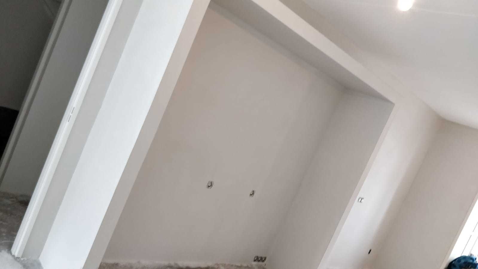

Tussenwand zolder
Voor"Na"(wordt nog gestuct)
Afbeeldingslocatie: https://tweakers.net/ext/f/U8J3DkdXl3Jq6liL6P6dNIE0/medium.jpgAfbeeldingslocatie: https://tweakers.net/ext/f/2xbcJplpXSj9PgeqNiE0iZrL/medium.jpg
Ombouw toilet
Afbeeldingslocatie: https://tweakers.net/ext/f/8cDGZs1YnKbUSaKNTpemXcnV/medium.jpgAfbeeldingslocatie: https://tweakers.net/ext/f/1eu2ePtjGdP6eLpym5VDh4ri/medium.jpg
Al met al het werk wel een beetje onderschat. Toch meer tijd in gaan zitten dan ik dacht, maar liep ook veelal in mijn eentje te klussen. Ook allemaal voor t eerst zelf gedaan, wel eens iemand het zien doen, maar metalstuds en gipsplaten zijn erg makkelijk verwerkbaar :). Geeft alleen zoveel rotzooi en afval.
Kwam ook net een paar platen tekort, maar gelukkig moesten de stukken niet langer dan 130cm zijn, dus gewoon in de bouwmarkt zelf de platen door midden gesneden :+ , dan past het wel in de auto.
[ Voor 6% gewijzigd door Yellowneck op 24-10-2018 15:02 ]

Yellowneck schreef op woensdag 24 oktober 2018 @ 14:43:
Ziet er strak uit, ik zie dat je werkt met metal stud profielen werkt vindt je dit makkelijker en sneller werken?
Tot nu toe altijd alles met hout gedaan, maar moet in de toekomst nog wat voorzetwanden plaatsen en twijfel wat makkelijker is om te gebruiken. Het ziet er altijd zo snel en eenvoudig uit met metal stud profielen maar vraag mij af of dat ook echt zo is.
  • KillaZ
  • Laatst online: 22:46
Andyk125 schreef op donderdag 25 oktober 2018 @ 11:22:
@Jellabie @FabianGTI Kom er maar in! :+ :D
K to the KillaZ
  • Jelte
Het is zo. Wandje zetten is zo gepiept. Metal stud op de grond en op het plafond. Profielen ertussen, gips aan één kant, isolatie ertussen en gips aan de andere kant.
  • Yellowneck
Yellowneck
Dure hobby....:\
Klopt, het is echt veel gemakkelijker. Zeker voor een beginneling. Met een goede knipschaar en eventueel een fixeertang is het echt heel erg makkelijk. Op maat snijden van zo'n metalstud is gewoon veel makkelijker. Lichte constructies, geen zwaar gereedschap voor nodig en altijd rechte balken (zelfs als je scheef knipt ;)). Ook elektra leggen in de muren zo was zo gedaan
Heb wel wat houten balken gebruikt (in de metalstud geschoven) om het hier en daar te verstevigen, maar toen merkte ik al de nadelen.
Op maat zagen moest weer met een decoupeerzaag op een werkbankje. Het was een stuk zwaarder (minimaal twee handen nodig). Daarnaast waren lang niet alle balken recht; ja ze kwamen van een bouwmarkt (Hornbach), maar als je snel een paar balken nodig hebt, is dat toch wel handig. Ook het schroeven ging een stuk zwaarder.
Hout heeft vast veel voordelen. Maar ik werk liever met MS. :)
