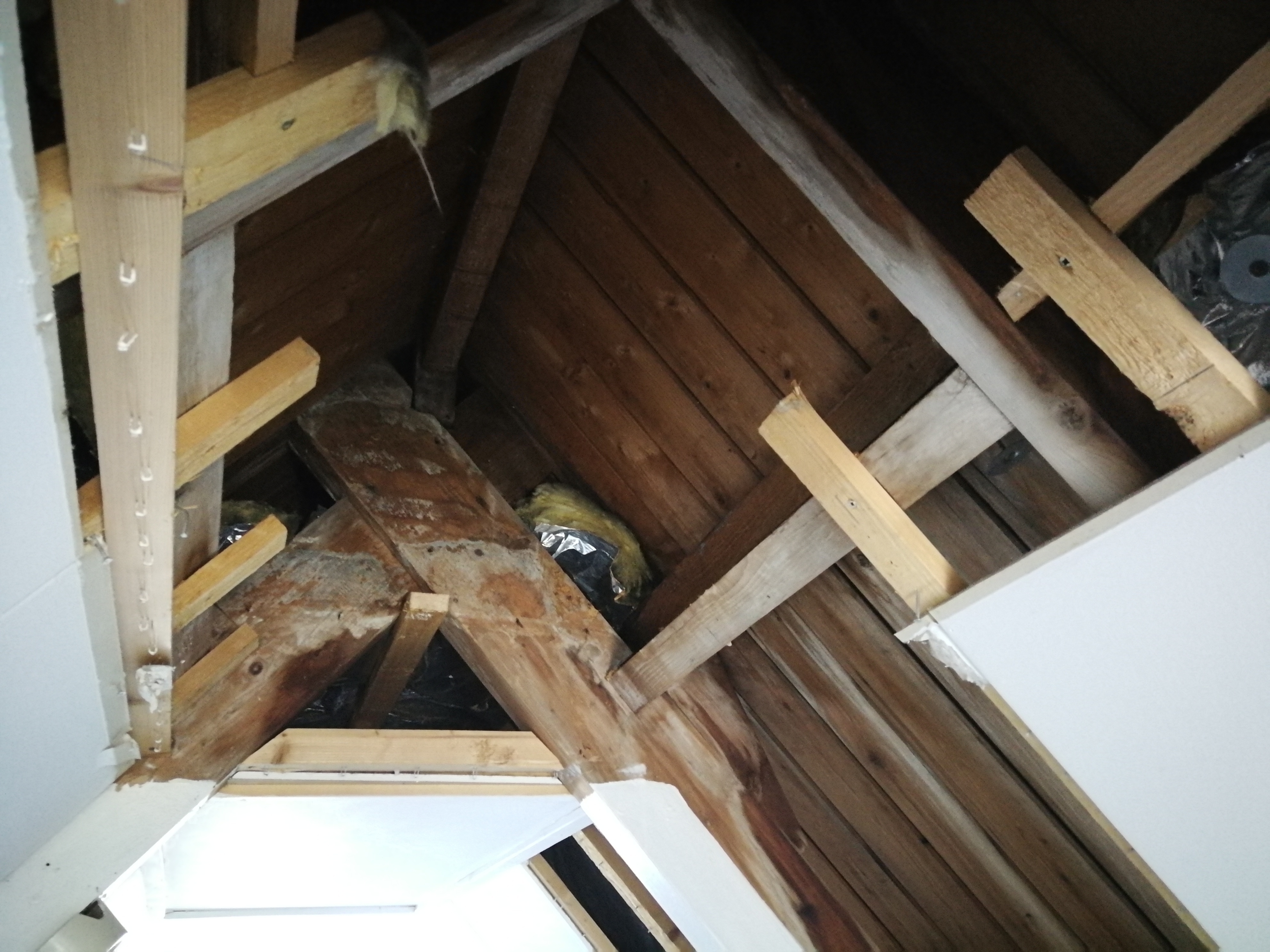

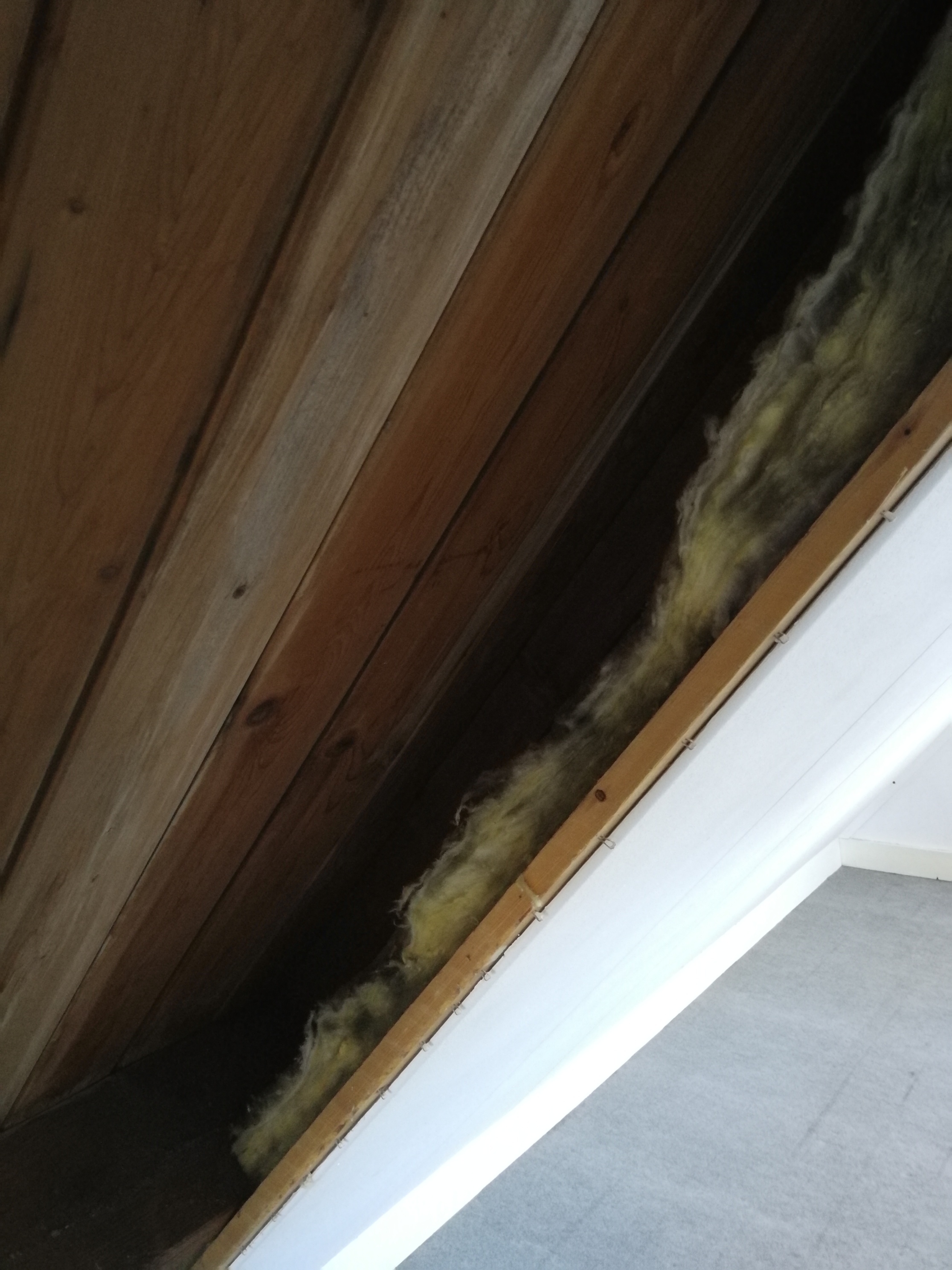

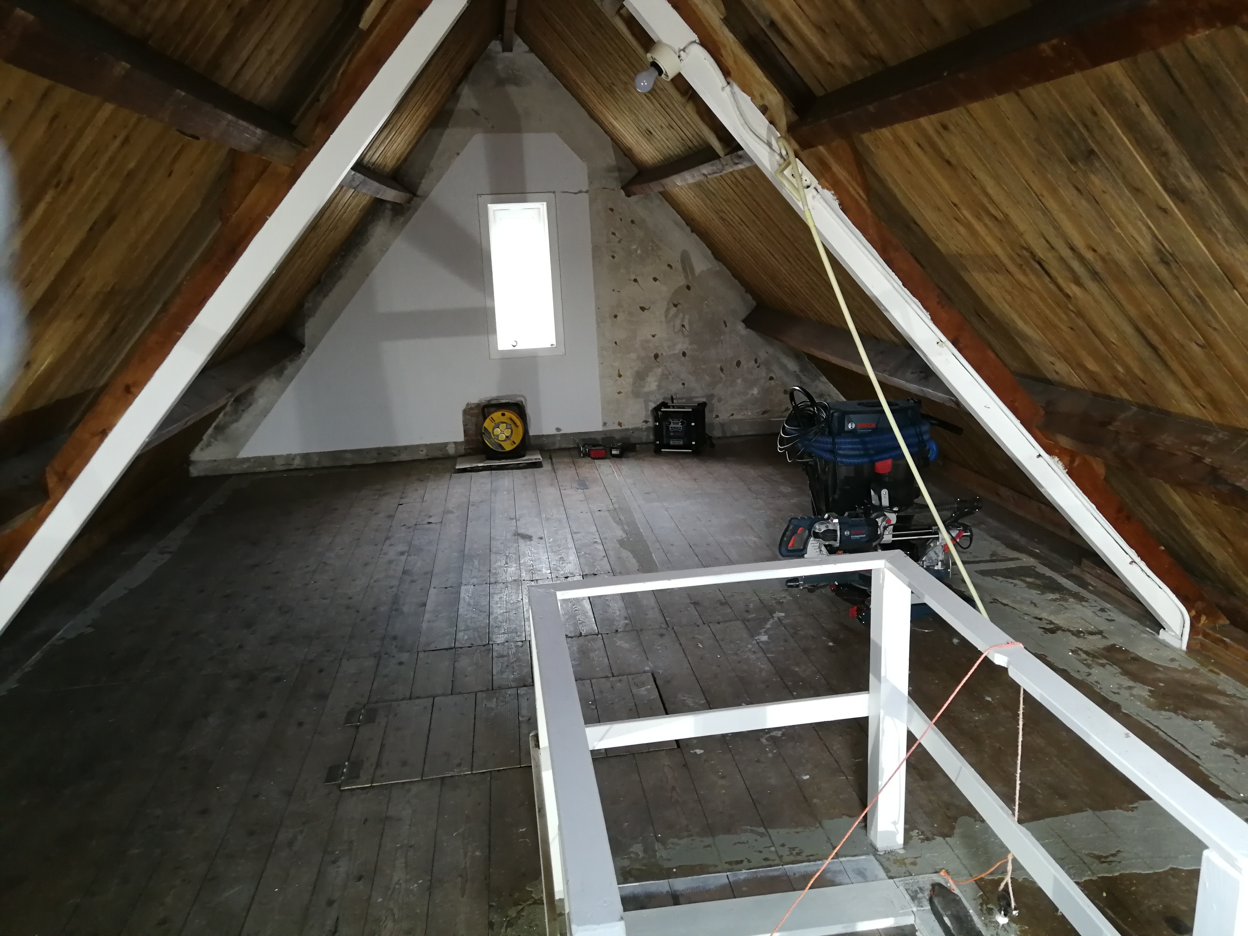

Inmiddels wonen wij alweer een tijdje in ons nieuwe (oude - 1935) huis (800m3). Om de immense gasrekening (+- 3500m3 per jaar) te reduceren hebben we afgelopen voorjaar de spouwmuur laten na-isoleren met parels. Daarmee zijn we uiteraard nog niet en nu willen we de woning aan de binnenkant gaan aanpakken, we werken daarmee van boven naar beneden, als eerst is dus de zolder aan de beurt.
Door de vorige bewoners is de zolder circa 30 jaar geleden geïsoleerd met 5cm glaswol. Deze glaswol zit los tussen het dakbeschot en de afwerking van gipsplaten. Er is geen vochtwering/regulering toegepast, ook niet aan de buitenkant. Het is een pannendak met een houten dakbeschot. Zie ook de foto hieronder.
Mijn idee is om het dak te gaan voorzien van een laag PIR (100mm), een vochtwerend folie en afwerklaag van gipsplaten. Nu is de vraag, hoe kan ik het beste deze PIR platen tegen het dakbeschot maken. Schroeven of lijmen? Direct er tegenaan, of met spouw?
Sommigen raden aan om eerst met panlatten een regelwerk te maken zodat er tussen de isolatie en het dakbeschot een spouw ontstaat waar ventilatie zijn gang kan gaan. Zelf denk ik dat het dakbeschot aan de buitenkant onder de pannen meer dan voldoende kan ventileren. Het scheelt weer twee cm die je wint in de hoogte.
Zelf lijkt het me een mooie oplossing om de pir platen tegen het dakbeschot te lijmen, vervolgens het geheel af te werken met een dampdicht (of vochtregulerend?) folie met daaroverheen gipsplaten, welke met lange schroeven in het dakbeschot geschroefd worden. Al kan ik me voorstellen dat in het dakbeschot schroeven niet de mooiste oplossing is en je daarvoor misschien juist wel de panlatten op het dakbeschot wil schroeven, waarmee je direct de spouw creëert.
Alvast bedankt voor de input. :)
Afbeeldingslocatie: https://tweakers.net/ext/f/f2VjtupcfuJWqXyXmjvOQTqy/thumb.jpg
Afbeeldingslocatie: https://tweakers.net/ext/f/oTnpT46XpXYR5M1oU06s2JnQ/thumb.jpg
Groetjes

Nhz schreef op dinsdag 18 september 2018 @ 13:57:
Dat lijkt bijna exact op hoe het in ons jaren '30 huis zat :)
Wij hebben dat met een houten frame gedaan waar je ook je gips op schroeft. Oftewel, eerst (verticale) dwarslatten. Daar PIR plaat achter duwen (of andersom). Daarna weer tussen de verticale dwarslatten horizintale latten waar je je gips aan vast maakt. Zo zit je niet met je dakbeschot te klooien, heb je geen koudebruggen van schroeven én heb je in één keer je frame voor zowel je PIR als je gips. En mocht er ook iets met je dakbeschot zijn, dan kan je nog eens een individueel plakje vervangen.
In dit topic (Woon)Zolder dak Isoleren, beste methodiek? heb ik een aantal bronnen aangehaald waarin ze zeggen dat je juist geen luchtspouw moet maken. Anderen zeggen weer van wel. Oftewel, het is aan jou wat je volgt.
Overigens is ALU PIR al dampremmend van zichzelf. Een vochtwering is dan niet nodig. Verder lees ik niks over de PUR langs de naden en tussen de platen (als ze geen mes en groef hebben). Dat is namelijk wel belangrijk,

CurlyMo schreef op dinsdag 18 september 2018 @ 14:06:
Goed punt om niet direct aan het dakbeschot te schroeven zodat je eventueel van buitenaf het dakbeschot nog kan vervangen, mocht dat om welke reden dan ook nodig zijn.
Afbeeldingslocatie: https://tweakers.net/ext/f/7xBoAMULAZQi494iNg2hcOlE/thumb.jpg

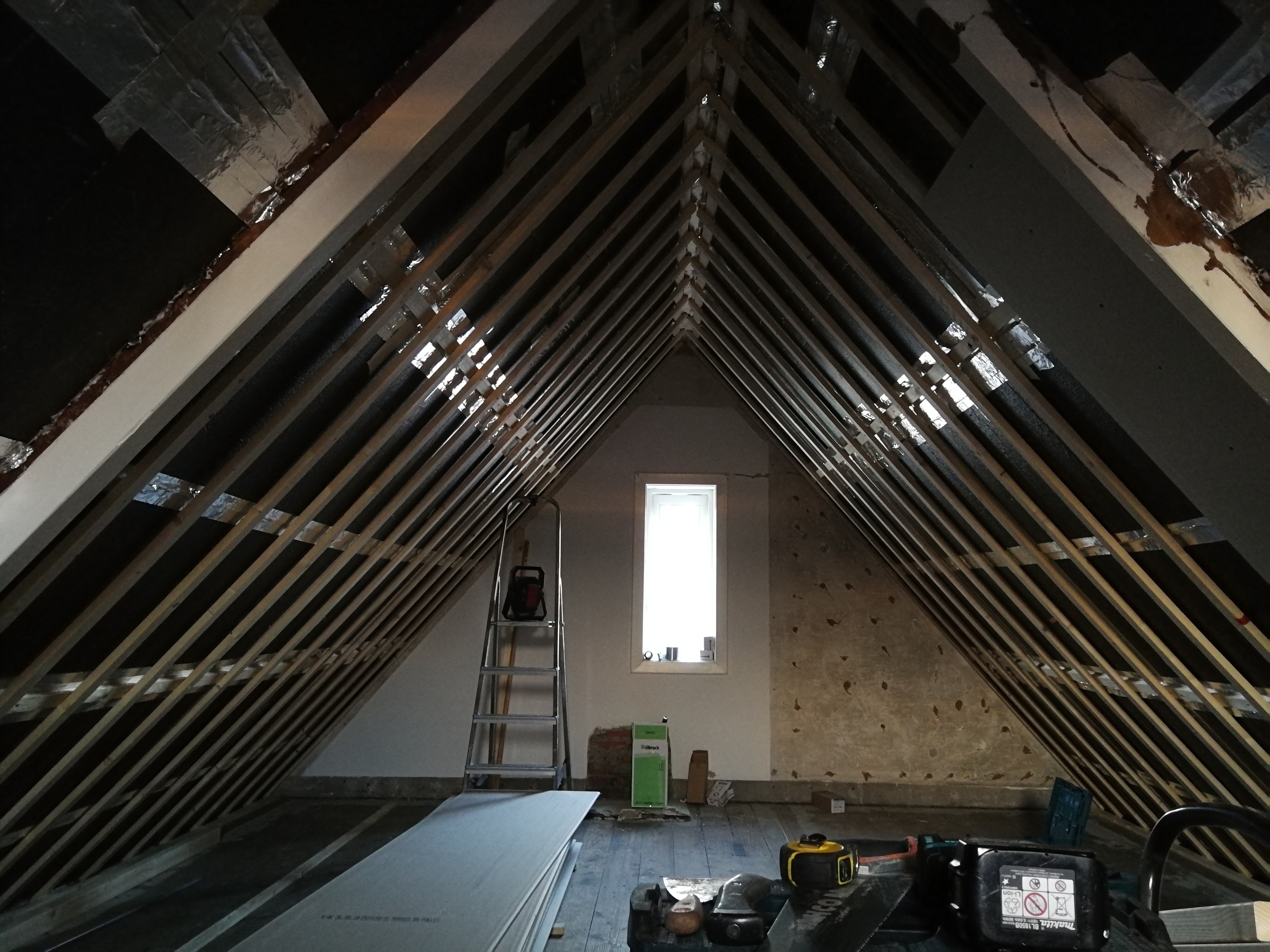

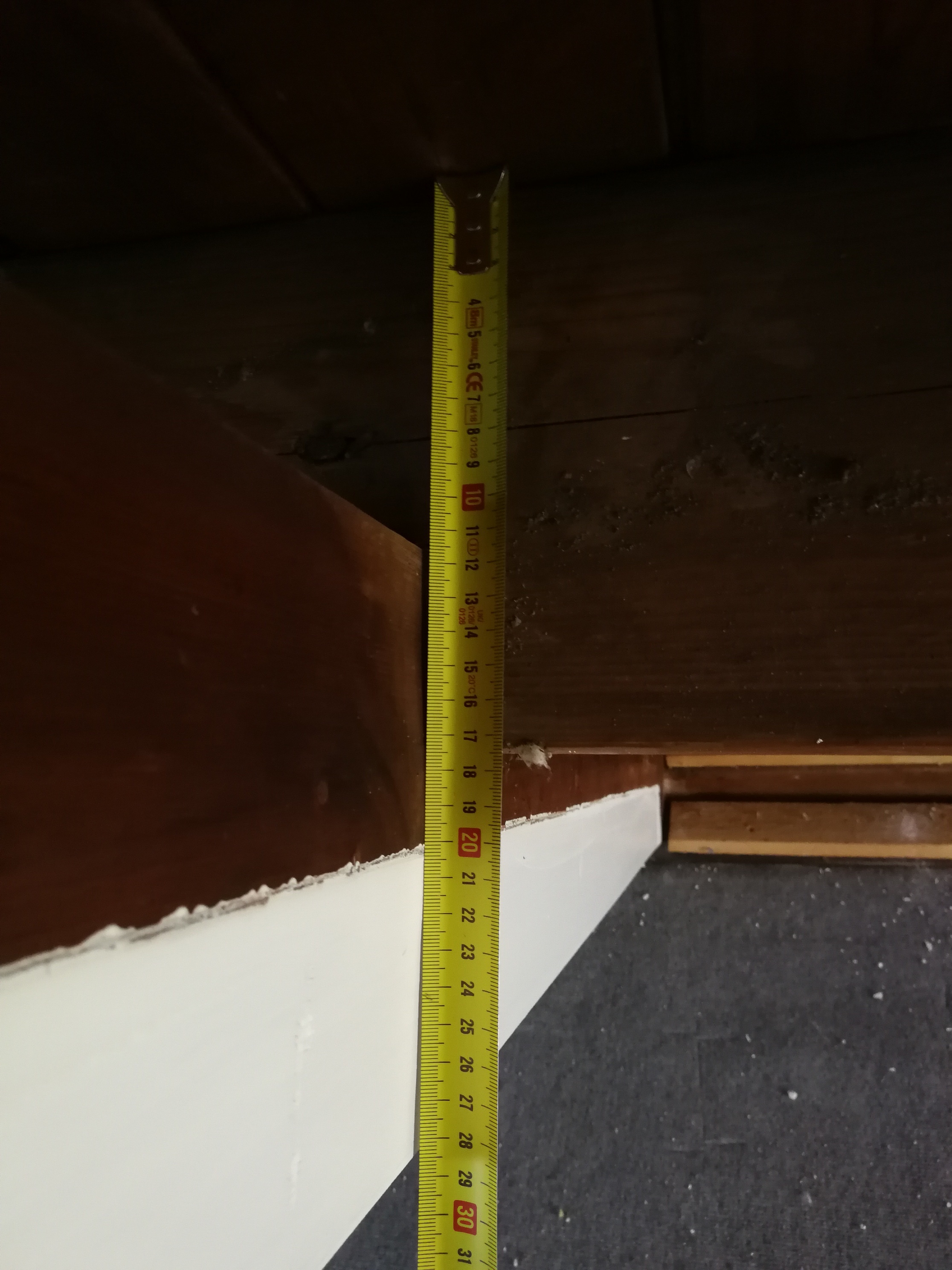

Denk dat ik het dan zo doe:
Pannen, dakbeschot, verticale latten (15mm dik), 120mm PIR, 40x40mm balkjes verticaal tussen de gordingen (30cm hoh, voorkant gelijk met gording), folie, gips
De PIR van 120mm past net niet tussen het spant en het dakbeschot met verticale latten, maar dat is wel op maat te maken verwacht ik.
Groetjes

Nhz schreef op dinsdag 18 september 2018 @ 15:03:
Bij mij zit het zo:
Pannen, dakbeschot, 100mm PIR, 35x40mm balkjes, 9mm gips. Mijn balk is 16cm waardoor ik nog net de balken zichtbaar heb kunnen houden, wat ik in een jaren '30 zolder wel mooi vond.

Weet je zeker dat het allemaal nog lekker gaat met het hout? Ziet er niet al te florissant uit en die zwarte meuk in je glaswol beloofd ook niet echt veel goeds.
Dat is denk ik gewoon stof dat door het dakbeschot heen waait na al die jaren. Dakbeschot is vaak niet luchtdicht
Zou zomaar kunnen, ik kan het niet echt goed beoordelen. Ik dacht vooral dat vorige constructie wel wat problemen toestaat en dan zou ik met name de donkere plekken in het hout eens goed bekijken. Het zou jammer zijn als de rot er lelijk in zit en de TS daar later nog problemen mee krijgt.

@leecher Dat zwarte spul is inderdaad stof dat door het dakbeschot gewaaid is. Als alles gestript is laat ik nog even iemand komen om het houtwerk te beoordelen.

We hebben besloten om voor 16cm PIR te gaan. We hebben een partij B-keus kunnen krijgen voor een goede prijs.
Afbeeldingslocatie: https://tweakers.net/ext/f/6B2eXXS23glN7ZElH1URkg2U/thumb.jpg
Afgelopen zaterdag alle oude gipsplaten en glaswol verwijderd. Aankomend weekend het nieuwe PIR er in maken.

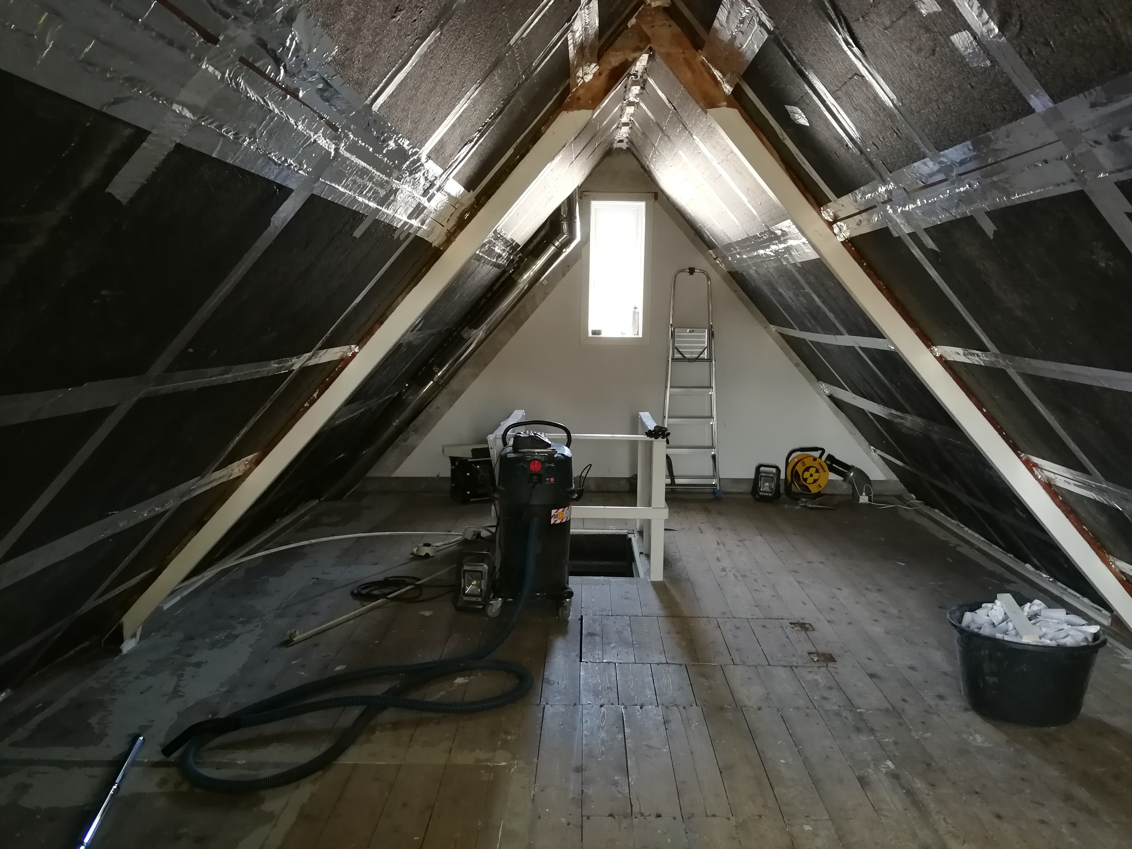

Inmiddels alle PIR aangebracht, aankomende week doorvoeren maken voor de WTW en de WPB en dan kan het gips er aan de binnenkant tegenaan. 8)
Afbeeldingslocatie: https://tweakers.net/ext/f/w34J7eJF5hE9pRyLDgiwhzJF/thumb.jpg
Afbeeldingslocatie: https://tweakers.net/ext/f/Ych1lnDchE4RuDJvY8hIUAYp/thumb.jpg
Mooi om te merken dat de isolatie direct zijn werk doet, het wordt nu niet meer heel snel heel warm als de zon er op staat te branden. :)

Klopt, het was een beste klus. Het op maat maken van de 160mm dikke platen viel vooral tegen, heel erg stoffig werk.
Van buiten naar binnen heb ik: pannen, 20mm houten dakbeschot, 15mm luchtspouw (dmv verticale tengels), 160mm PIR (2x alu), alles afgetaped, 20mm luchtspouw (dmv panlatten), gipsplaten.
Ik heb eerst verticale tengels tegen het dakbeschot getackt, daar tegenaan zitten de pir-platen. Deze combinatie is even dik als de gordingen dik zijn. De voorkant van de platen liggen dus vlak met de gordingen. Op de gordingen kan ik nu de panlatten bevestigen, waar tegen de gipsplaten komen. Waar nodig heb ik de PIR platen met flexibele pur-schuim (FM330) tegen de muren en houtenbalken afgewerkt.

Alles is zo pas gemaakt dat het exact tussen de gordingen past. Voor de zekerheid tijdelijk even een panlat verticaal over de gordingen geschroefd tot de flexibele pur opgedroogd was. Alles zit nu al heel erg vast en straks met het regelwerk voor de gipsplaten komt het helemaal niet meer van zijn plek. :)

Nhz schreef op woensdag 17 oktober 2018 @ 16:28:
En zo ziet het er dan uit met een laagje gips. :)
Wat is de max afstand tussen de gordingen? Welke maat heb je aangehouden voor de balkjes?
  • Nhz
  • Laatst online: 09-10 12:19
Rukapul schreef op donderdag 18 oktober 2018 @ 13:54:
Uit mijn hoofd 100cm.
Edit: @Rukapul bedoel je de hartafstand tussen de verticale panlatten? 30cm.
[ Voor 16% gewijzigd door Nhz op 18-10-2018 16:44 ]
Groetjes
  • Rukapul
  • Laatst online: 00:28
Nhz schreef op donderdag 18 oktober 2018 @ 14:29:
Een meter tussen de gordingen (grote balken die het dak dragen) lijkt me vrij weinig.
Die 30cm bedoelde ik niet. Dat is direct te zien ;)
Ik zou graag de balkmaat weten van de verticale balkjes waar je het gips op hebt geschroefd. Of heb je daar echt van die smalle/dunne panlatten voor gebruikt? :D
  • CurlyMo
  • Laatst online: 23:09
Rukapul schreef op donderdag 18 oktober 2018 @ 17:11:
Ik heb daar 32 x 50 vuren voor gebruikt met 25 x 25 stoelhoeken.
  • Nhz
Ja, dat zijn gewoon reguliere panlatten. 22x48mm vuren, deze hebben een hart-op-hart afstand van 30cm.
De afstand tussen vloer en eerste gording is 100cm, tussen gordingen 120cm en tussen gording en de nok ok 120cm.
Groetjes
  • Cyberpope
Cyberpope
When does the hurting stop??
Ik vind de latjes wat dun als het gaat om de afstand tussen de gordingen. Ben zeer benieuwd of dat niet binnen een aantal jaar gaat scheuren op de naden tussen de gipsplaten....
  • Nhz
Cyberpope schreef op donderdag 18 oktober 2018 @ 17:32:
Zo heeft het er 30+ jaar gezeten, met een hart-op-hart afstand van 30cm (ipv 40, 50 of zelfs 60) gaat dat ook prima.
Groetjes

Nhz schreef op donderdag 18 oktober 2018 @ 13:51:
Elke 'koude' verbinding (muren/vloer/balken) heb ik van een dun rilletje flexibele pur voorzien.
Heb je deze PUR op de muur ook nog afgeplakt met ALU tape, of alleen de naden tussen de PIR platen? Zo ja, hoe heb je dat gedaan?
  • Nhz
Ja, wel gedaan, maar is volgens mij niet echt nodig. Gewoon geplakt, stukje op de muur en stukje op de isolate. Vrij eenvoudig. :)
Groetjes
  • CurlyMo
Nhz schreef op donderdag 18 oktober 2018 @ 22:30:
Dat dacht ik dus ook van niet, want men zegt dat PUR ook dampdicht is. En aangezien ik ook tussen de PIR platen PUR heb aangebracht, heb ik ook dat niet afgeplakt met ALU tape. Want hetzelfde verhaal.
Een mes en groef was makkelijker geweest inderdaad :) Volgende PIR klus doe ik wel met mes en groef.
