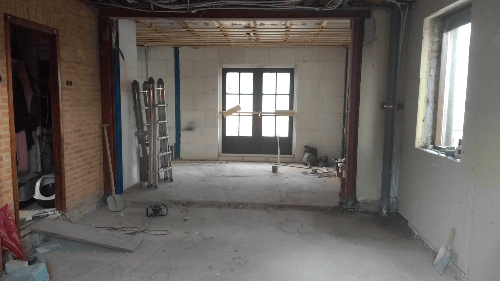

Kleine overwinning van mijn kant :)
Gisteravond eindelijk het puin uit de woning en de achtergevel is nu volledig verwijdert. Wat een ruimte zo! :+
Heeft me in totaal 4 dagen gekost om alle voorbereidingen zelf te treffen, maar het resultaat mag er zijn.

Keurig @YaaD, dat ziet er goed uit! Ik heb een vergelijkbare situatie gehad met uitbouw en dekvloer eruit en pas als het leeg is kun je zien wat een ruimte het is! Je gaat neem ik aan vloerverwarming leggen en dan opnieuw (laten) smeren?
Stalen balken netjes afwerken met gipsplaat neem ik aan ook? Volgens mij moet je bouwkundig gezien dubbele gipsplaat eromheen doen om te beschermen tegen brandgevaar.
Maar leuk hoor, je bent nu op het ergste punt, nu weer lekker beginnen met opbouwen. Dat is stiekem toch het leukere werk :).

Dank gozer. Stalen balken worden inderdaad netjes afgewerkt. Goed punt inderdaad want in alle eerlijkheid heb ik daar niet eens aan gedacht :? . Weet jij waarom het beschermd moet worden ivm brandveiligheid? Zulke temperaturen bereikt het toch niet dat het gaat smelten/vervormen?
En inderdaad vloerverwarming + betonvloer. Vrouwlief wil graag beton als afwerking. Scheelt weer tegels leggen :+

YaaD schreef op vrijdag 27 juli 2018 @ 10:10:
Staal smelt inderdaad niet zo snel, wel neemt de draagkracht erg snel af naarmate het warmer wordt;
https://www.brandveiligme...nstructies_bij_brand.html
Wat ook opvallend is, is dat als je een dikke kolom/balk hebt van hout dit juist wel veilig is, de buitenlaag brand snel op en vormt dan een isolerende koollaag die de rest beschermd. (denk aan een heel dik blok hout op de open haard, dit brand ook erg langzaam)

Paragon93 schreef op vrijdag 27 juli 2018 @ 10:40:
Goed punt. Dank voor de opheldering. Gewoon dubbel met gips en dan komt het dus allemaal goed _/-\o_

YaaD schreef op vrijdag 27 juli 2018 @ 10:47:
Een aannemer doet geen dubbel gips (als het goed is)...
Kijk maar een bij https://promat.nl
Bouwbesluit (onderdeel van BW) omschrijft een termijn waarin de draagconstructie brandveilig moet zijn.
Nieuwbouw is met een verblijfsvloer boven 13 meter meen ik 90 minuten brandwerend.
Je gipsplaatje is ca. 10-15 minuten per plaat

sbruynis schreef op vrijdag 27 juli 2018 @ 14:21:
Sorry, maar ik begrijp niet helemaal precies wat je duidelijk probeert te maken :+ Dat ligt vast aan mij.
Wil je zeggen dat enkele gipsplaat volstaat of dat ik het viervoudige ervan moet aanbrengen? O+
bl44t
En welk normaal woonhuis in Nederland heeft een verblijfsvloer boven de 13 meter?

YaaD schreef op vrijdag 27 juli 2018 @ 14:28:
Nee, speciale brandwerende platen ;)
