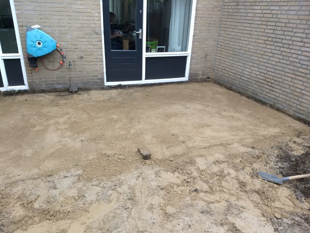

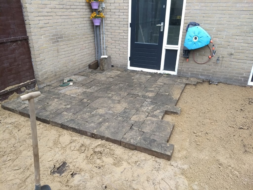

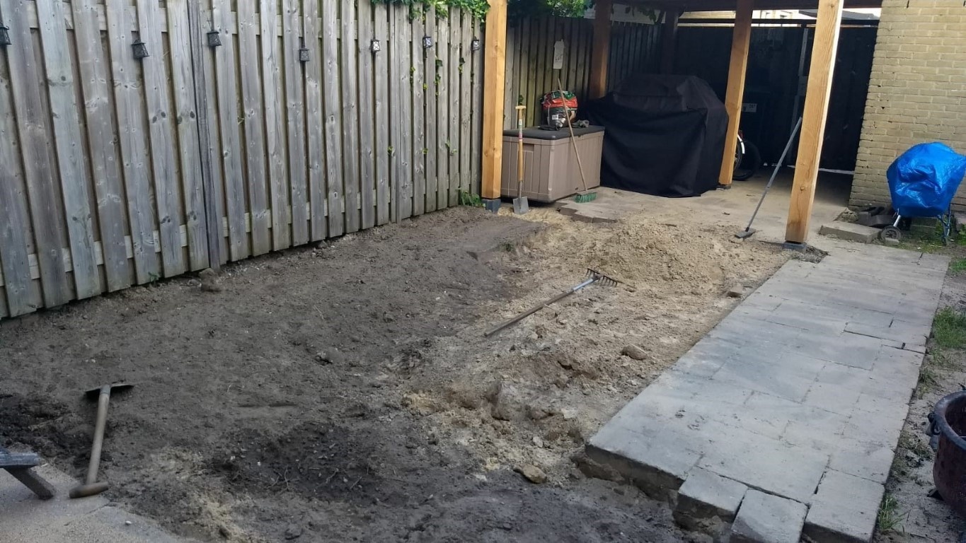

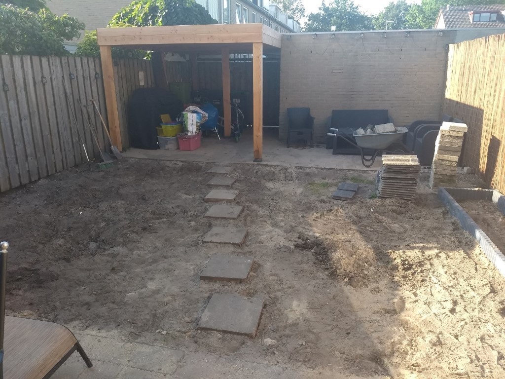

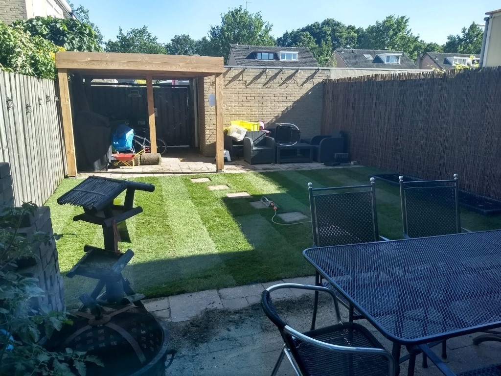

Na de bouw van onze overkapping een aantal weken terug, hebben we 2 weekenden terug weer een flink projectje klaar gekregen: het grondwerk met terrassen, looppad en graszoden. Ik post het maar in dit topic, omdat hier het project ook begonnen is met de overkapping. Pics, or it didn't happen:
Afbeeldingslocatie: https://tweakers.net/ext/f/zBqB0YZauQeUQbwDDQmaQKxr/medium.jpg Afbeeldingslocatie: https://tweakers.net/ext/f/5tLUE3IEZJGOwetmV3ves6SK/medium.jpg
Eerst het terras aan de huiszijde volledig opnieuw gelegd. Het was ondertussen op sommige plekken wat verzakt en het liep niet over de volledige breedte (borders), dus dat heb ik mooi rechtgelegd met een oom van de vrouw met 40 jaar stratenmaker achter de riem. Mooi hoe hij op het oog grondwerk kan doen...

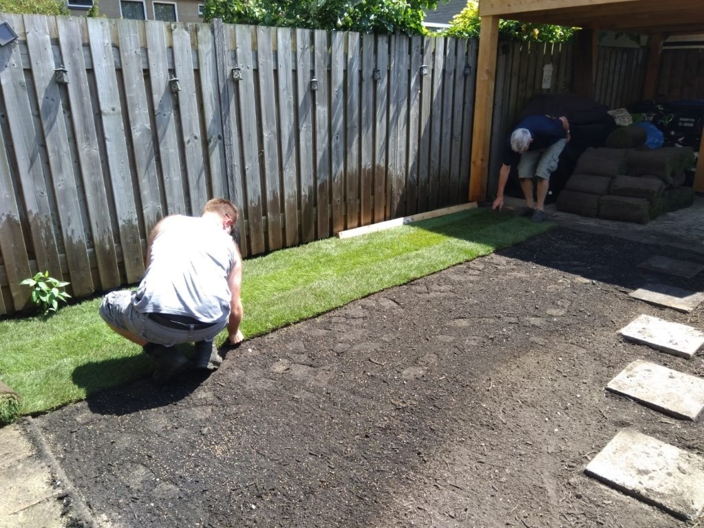

Afbeeldingslocatie: https://tweakers.net/ext/f/X1KkAxTucKUa275kVEbKFbZA/medium.jpg Afbeeldingslocatie: https://tweakers.net/ext/f/M2oqg8wUxS5CfuGH0TtHYJin/medium.jpg
Ook achter voor het schuurtje hebben we het terras opnieuw gelegd, het loopt nu onder de nieuwe overkapping door voor het schuurtje. De tegels en geel zand wat we daar voor nodig hadden kwam gedeeltelijk uit het middenstuk van de tuin. In deze kuil lagen dus geel zand en ook veel tegels, dit wordt later in dit verhaal een groene grasvlakte :+
Afbeeldingslocatie: https://tweakers.net/ext/f/927G2R1Dxke8NJeGWEWTSMvm/medium.jpg Afbeeldingslocatie: https://tweakers.net/ext/f/kFhrIbYAk2I9wadNJkJCxdcI/medium.jpg

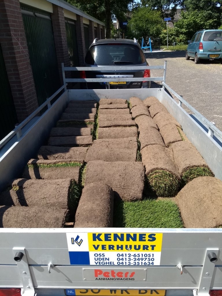

Maar eerst moest die kuil nog dichtgegooid worden. Bij de lokale grondboer een aanhangertje grond gehaald ("Hoeveel moet je hebben?" "Euh, die aanhanger vol?" "Ja, maar hoeveel m3 moet je hebben dan?" "Euh, nou, gewoon die aanhanger vol :+ "). Uiteindelijk zou het om en nabij de 2m3 zijn geweest, en het is er allemaal ingegaan :X Natuurlijk met wat goede, ouderwetse kinderarbeid. 8) Daarna egaliseren, aantrillen, egaliseren, aanwalsen, losharken, bemesten en bekalken en gaan met die graszoden:
Afbeeldingslocatie: https://tweakers.net/ext/f/2xX4u855CZZYv6sbcgrT0zUs/medium.jpg Afbeeldingslocatie: https://tweakers.net/ext/f/VqYdOZbhuzCQoQcGRMgCz1YK/medium.jpg
32 m2 graszoden = 32 rollen, dus die op de aanhanger en rijden maar. Het was bloedheet, dus de mevrouw van het zodenbedrijf bleef maar benadrukken dat we goed moesten sproeien - consider it done :) Het leggen van die zoden is natuurlijk zo gebeurd als de grond al klaar is. We hebben gezorgd dat de ondergrond vochtig was en meteen de zoden ook weer natgespoten - toen we klaar waren meteen de sproeier er weer op.

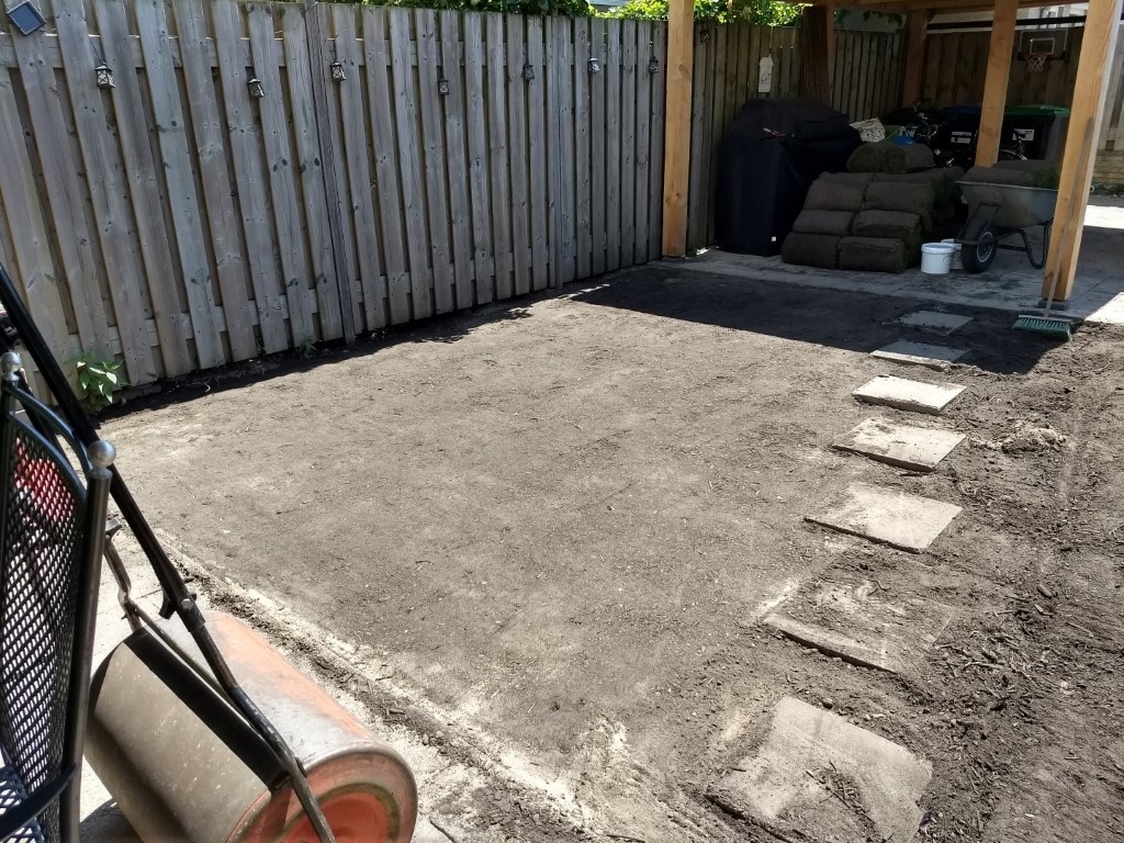

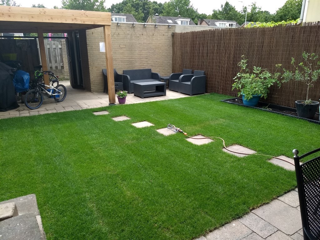

En het eindresultaat:
Afbeeldingslocatie: https://tweakers.net/ext/f/tGlbw2Tem33flhjNQPyXaDPN/medium.jpg Afbeeldingslocatie: https://tweakers.net/ext/f/jWtCwrMkbcwAupgmGBQ5H95l/medium.jpg
Foto 1 van meteen na aanleg, foto 2 is van vandaag - 9 dagen na aanleg dus. Op zaterdag gelegd, de woensdag erna lag het al redelijk vast en donderdag waren de zoden al niet meer zonder geweld los te krijgen van de ondergrond. Supergoed aangeslagen dus!

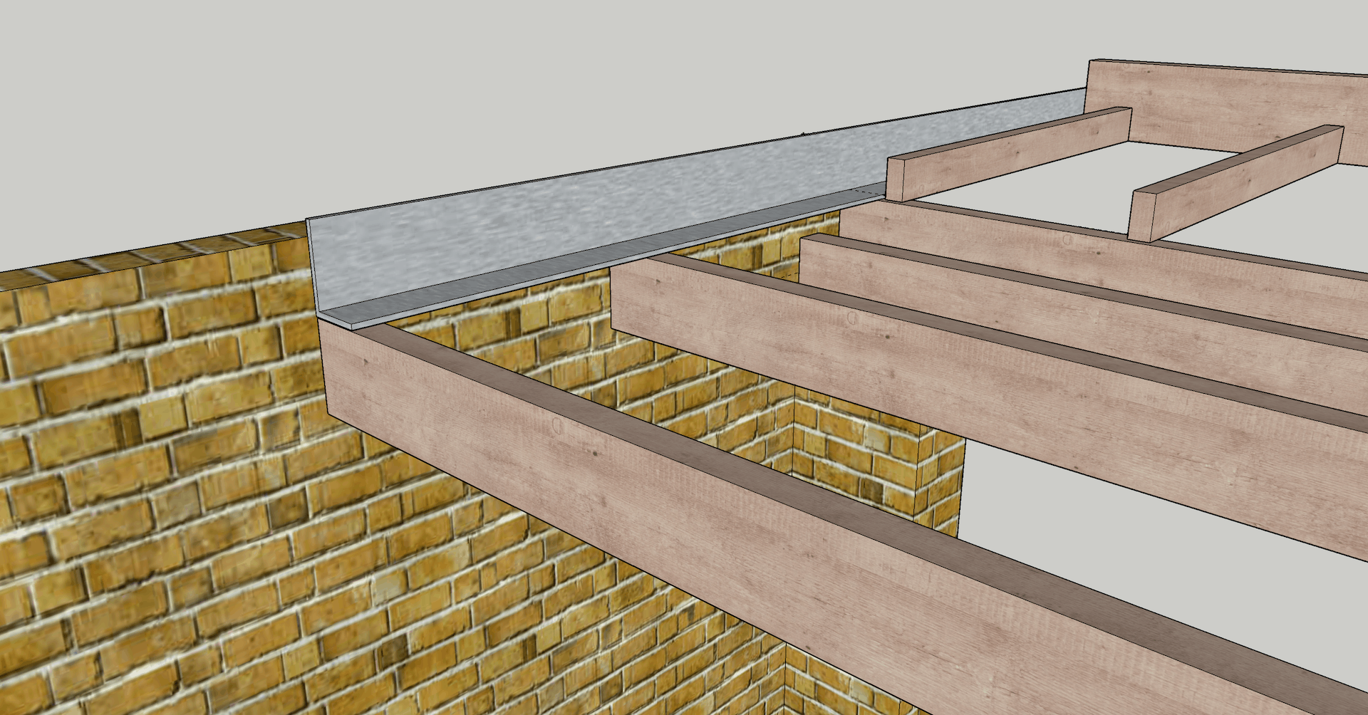

Ik wil het dak van mijn zolder van binnenuit isoleren om er slaapkamers te maken.
Afbeeldingslocatie: https://fileserver.imagebucket.net/i/00000/9u3iddnwsksi_t.jpg
De huidige situatie (huis uit 1950) is als volgt, van buiten naar binnen:
Dakpannen
Dakbeschot - houtwolcement platen
Balken
(ik heb geen folie aangetroffen in het dak)
Voor het isoleren wil ik gebruik maken van b keus PIR platen van 7 of 8cm met aan twee zijden aluminium folie.
Daarna wil ik het van binnen afwerken met gipsplaten. De balken wil ik het liefst een beetje zichtbaar laten (5cm).
Volgens mij is de nieuwe situatie dan als volgt:

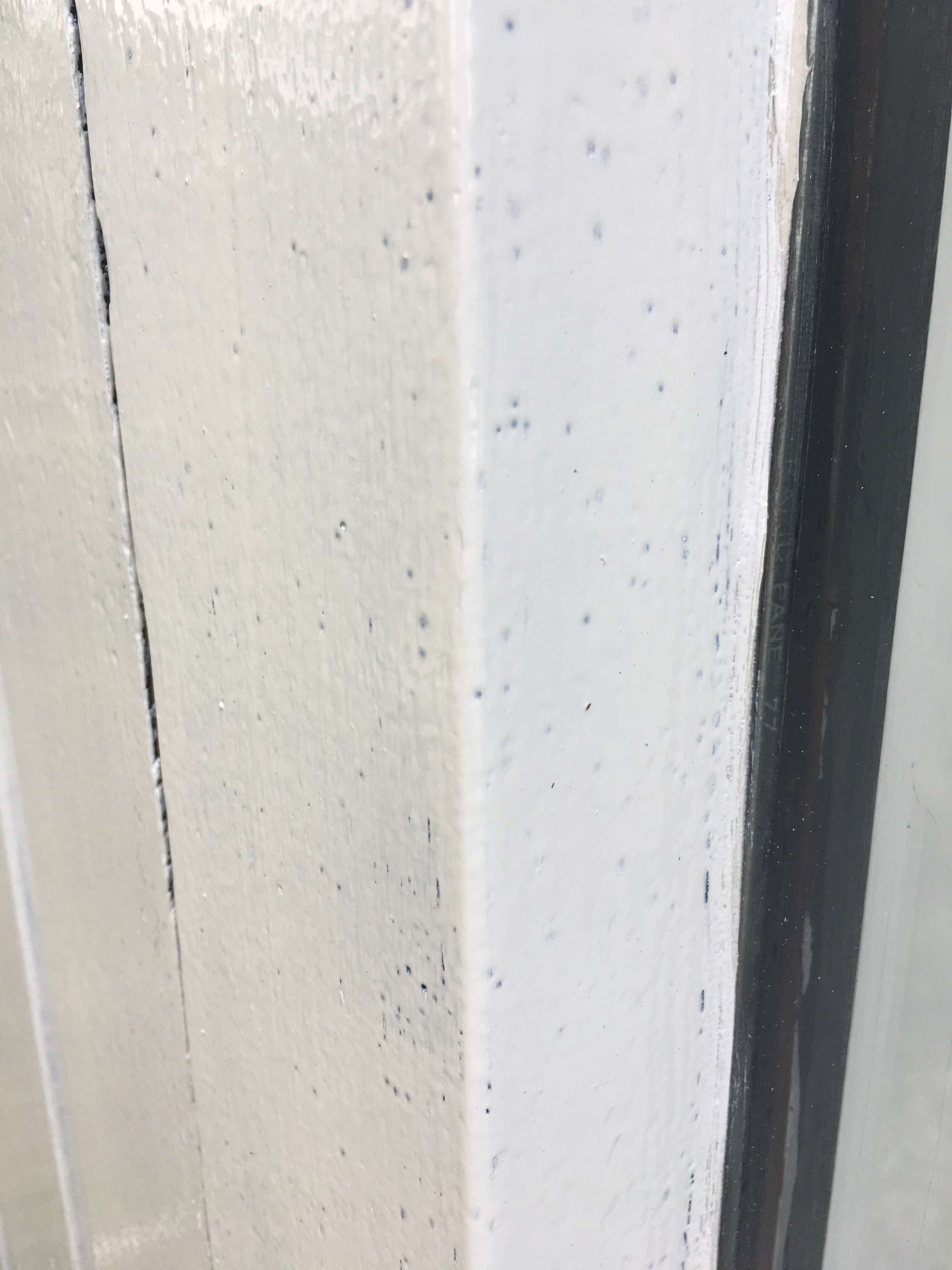

  • -DarkShadow-
Pff... schilderproblemen.
Dit is een stukje vers geschilderd kozijn. Er ontstaan dus enorm veel "putjes" in de verf. Wat kan dit zijn? Te dik aangebracht? Siliconenbesmetting?
Afbeeldingslocatie: https://tweakers.net/ext/f/UmQMaJ3HgrUa5vlf08oR3Dkq/medium.jpg
(klik voor groot)

-DarkShadow- schreef op woensdag 11 juli 2018 @ 21:37:
(klik voor groot)
Dit had ik ook bij mijn kozijnen (gebeitst hardhout). Na nog een keertje licht schuren en een 2e laag grondverf was het weg.

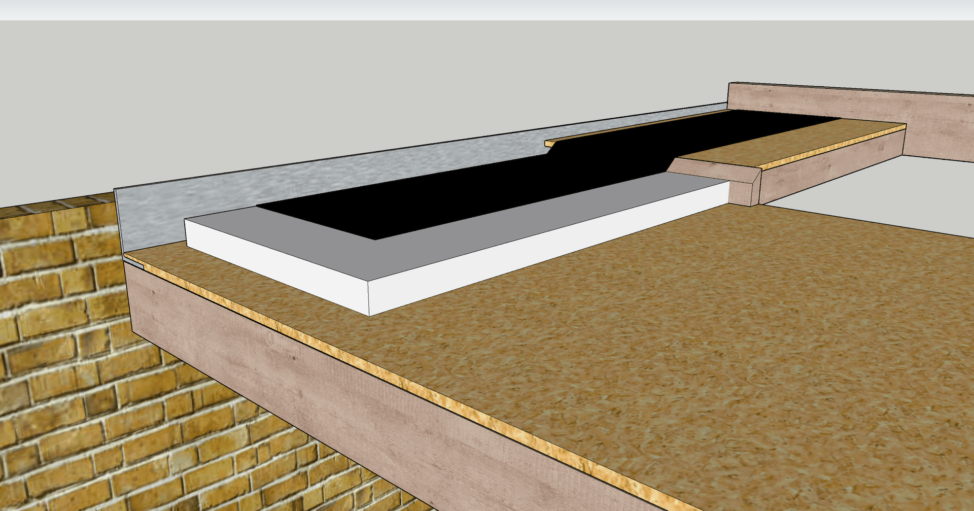

Beste Tweakers,
Ik ga eind dit jaar het dak van mijn garage vervangen en wil dan gelijk een luifel aan de voorkant maken zodat we droog van de voordeur naar de garage kunnen lopen:
Afbeeldingslocatie: https://tweakers.net/ext/f/GIpP4gi4RRCMO7P8vGhP7DPx/medium.png
Aangezien het niet de bedoeling is dat de boel bij de eerste storm wegwaait :+ ben ik al een tijdje aan het puzzelen hoe ik dit constructief gezien het beste kan doen. Ik ben nu hier op uitgekomen, en was benieuwd of jullie dit een goed idee lijkt:
Constructie luifel
Afbeeldingslocatie: https://tweakers.net/ext/f/NV7SJzUenj7FMTBLosIGZypM/medium.png
De dakbalken van de garage zijn 156x56, HoH60cm(zitten er al).
Daarop wil ik een 320cm lang 150x100x10 L-profiel leggen welke 120cm uitsteekt. Deze wordt dan vastgezet aan de balken en de muur. Ik wil het profiel niet alleen aan de muur vastzetten omdat ik dan bang ben dat de bakstenen los zullen komen als de luifel belast wordt.
De dakbalken voor de luifel zelf wilde ik van 94x44mm balken HoH40cm maken. De dikke balk vooraan (zie tekening) is 200mm hoog en wordt ook gelijk als dakrand gebruikt.
Dit geheel wil ik dan als volgt afwerken:
Afbeeldingslocatie: https://tweakers.net/ext/f/lOsd3WipLEf9o0l166ghIzZA/medium.png
18mm OSB3, 6-9CM PIR en daarover EPDM.
Ik ben heel benieuwd of jullie nog andere ideeën of op/aanmerkingen hebben!
(klik voor groot)
Dit is siliconen inderdaad. Visoogjes.
Echt goed ontvetten gaat je nu niet echt meer lukken omdat de siliconen nu in de verf zitten die je aangebracht hebt. Ik maak bij dit soort dingen wel eens gebruik van siliconendruppels. Hou er wel rekening mee dat je verf iets minder goed vloeit, al hoeft dat niet een heel groot probleem te zijn

Ethnocentrix schreef op woensdag 11 juli 2018 @ 22:17:
Waarom PIR?

Het isoleert goed, is drukvast en is goed te verlijmen met EPDM; Waarom zou ik geen PIR willen gebruiken?

Ik moest ook even twee keer kijken maar het deel waar de PIR ligt betreft het garagedak. De luifel is rechtsboven zichtbaar. Het aanzicht is vanaf het garagedak in plaats van vanaf de luifel zoals op de foto.

Bezig geweest met de garage. Het wordt niet zo fancy als die van @Jelte,89, gewoon vuren hout. Op elkaar, dikke schroef er doorheen, klaar. Dit stuk moet wel nog een keertje plat, er moet nog folie achter, maar ik zit te wachten op de latten waarmee dat vastgezet wordt. Bij de bestelling hout zaten deze niet bij. Navraag leerde dat ze in backorder waren "omdat de levering zo krom als een hoepel was". Ach ja.
Tussen de balken komt Hennep isolatie en daarvoor dan weer OSB. Maar dat doe ik pas als de wand definitief staat, anders wordt deze veel te zwaar.

Over buitenverf, ik heb gisteren de buitenkozijnen geschilderd, maar die waren vanmorgen nog niet droog. Is dat normaal? De verf staat wel al een paar jaar ongeopend in het tuinhuisje.
  • BCC
  • Laatst online: 21:27
BCC
Nee, zeker niet met dit weer.

zonoskar schreef op zondag 15 juli 2018 @ 19:50:
Dat is niet heel goed nee. De verf die ik gebruik(al jaren open notabene) is in een uurtje of 5 a 6 stofdroog en een 24 uur later goed droog. Alkydverf heeft sowieso heel wat weken nodig om compleet uit te dampen dus is en blijft heel erg zacht, maar niet droog is echt niet goed ;)
