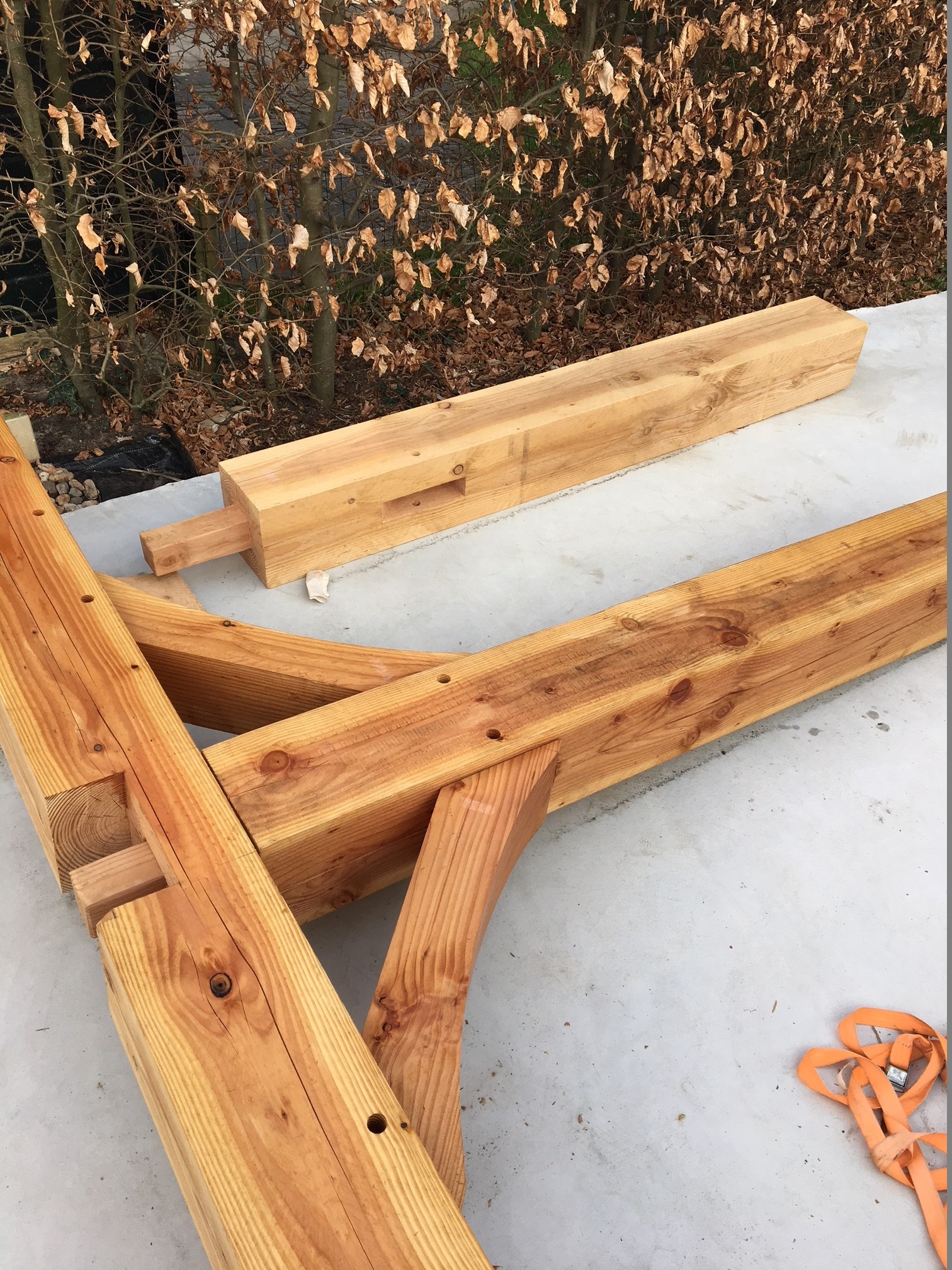

Afbeeldingslocatie: https://pj3plg.db.files.1drv.com/y4mq0qU_c7DP51PE1Z2zN4f43uviPzi3o2BJsE0PL6gyAe30beHTjrHMLgpVVFz1lOLiC-hZnQMWTMl83GGe2wxcV67Co09YHSsxYUnAbUYGyPiV4yT464BEN6WxEV-siVencji-R20wc5_iKYCb1BbCJs6U6ddFMEI6lwxiSQra3fqKhkr8lMRopogekdEvqtD-rw22ezymF5V-nmoOu6yMw?width=1024&height=768&cropmode=none
Ondertussen kwam er ook een pakketje binnen met wat hout:
Afbeeldingslocatie: https://cslcja.db.files.1drv.com/y4mRpI9IwZqV9J8X8KOfOFWBc2OOIX9omMsFxGce7MrMBiaUTyRc5c--nHCpoh7U0Yn4riPyOeFbNoIouFutmY2HHF5CDw2qSHnhkxehOeeOzmgxKqkqcKqz8E1QvS-o4-uyRc3j-cHfefkS-mzkoHk8wWOkUR9mR55lw8utfXsVx2tbmr0HUPrBCU1Rfq1H-9590P5R-Ctuh4vOCEhlQmD3Q?width=1024&height=768&cropmode=none
Het was een flink stuk goedkoper om een grote hoeveelheid van deze omheining te kopen, dus hebben we meteen maar de vorig jaar aangelegde rijbak wat aangekleed. Na een weekje aanpoten staat de boel er nu zo bij:
Afbeeldingslocatie: https://feimra.db.files.1drv.com/y4mqWIPIv9DKwgSvjyxquA2DsYspuRxrPxTLcTv0oD4hlUvBnksyflWZmiwdwQ-FaN_l3juBdRP70m0EcX5PYRNqI1JTNwneIsTtnCUb-R9q-uRO6SVsSN4PUUSjWxdiUu6plxD1Wky-sK3W9t8qpzKue89LJ-NDV5JzuB8UfsHjxvLUEifuacolO9XOGKPzJqxcuVDso5mAulStwy38JAu7Q?width=1024&height=591&cropmode=none
Afbeeldingslocatie: https://f7fn5g.db.files.1drv.com/y4meyS4DVPg-3GnCbNOLma8hImD8pQ6CNhpcFayLIhAzsfFFvsM4AGdPmD4XW57KmHjPDZv3Yao4sA24ZzR_IfaecdZpEw3WWNs0EytEyZST7yMOJFwDDPmIqvu54zKm3YGJsTOeMePDyHwuItxp62VKK1zF_UBqcymLSWYT1ZnQ8TWjUnEgaAvbNqbrXzYy5YoskQmDYuPutIW8HDhki3RNA?width=1024&height=768&cropmode=none
Dit weekend ga ik verder met het monteren van de omheining. Daarna maar eens een poging doen om de poorten netjes te monteren. De ronde palen hebben een spitse punt en heb ik met een kraan gewoon de grond in kunnen drukken zonder boren of graven. Die vierkante balken waar de poorten aan moeten hangen zijn helaas iets meer werk, want die wil ik graag in beton zetten. De poorten zijn behoorlijk zwaar en het moet natuurlijk wel recht blijven hangen 8)

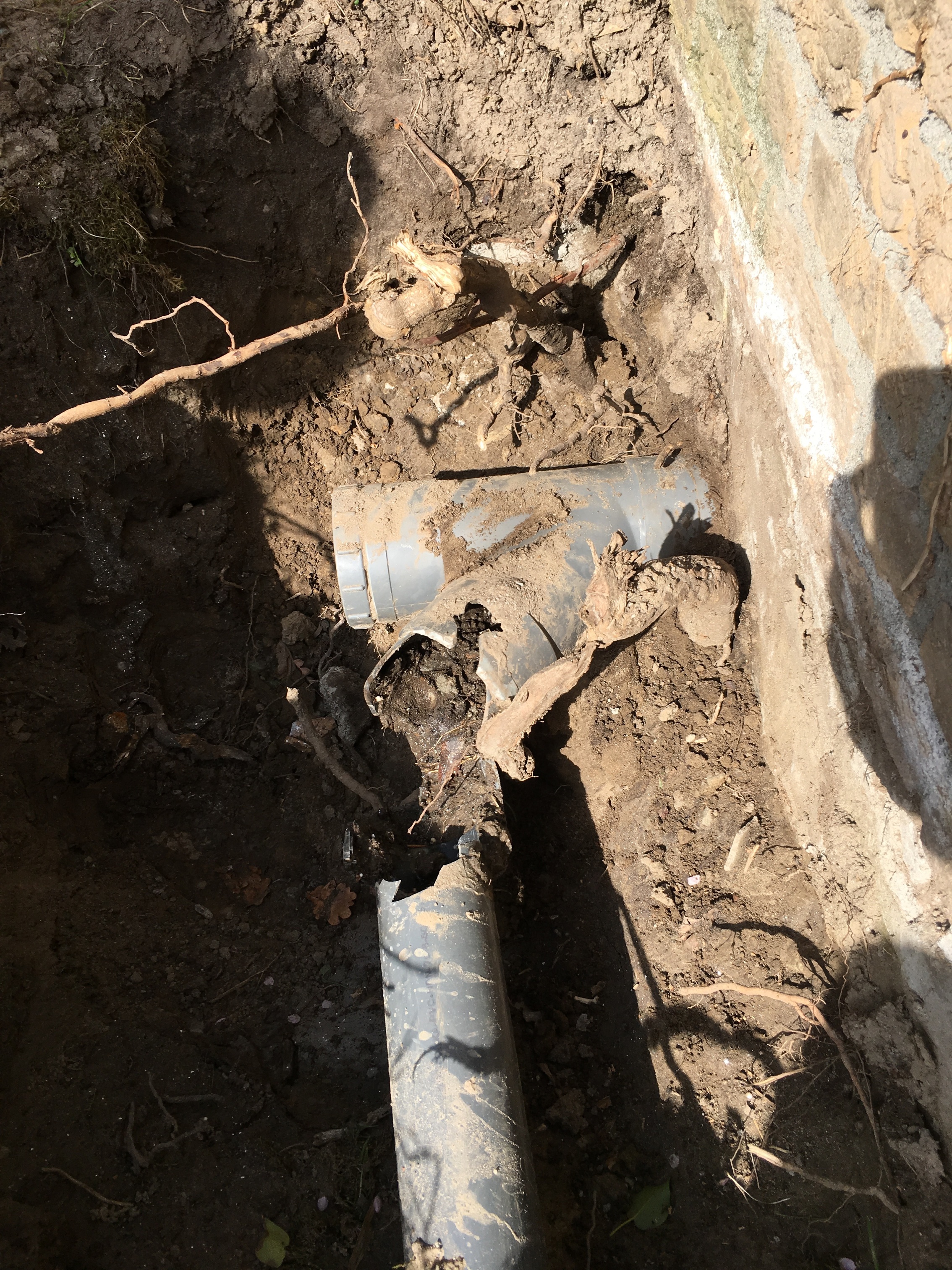

Ik heb een probleempje. De schop raakte ineens het riool. Onderstaande foto laat het resultaat zien.
Het bovenste deel is 110mm (riool het huis in). Het onderste deel is 90mm (regenwater afvoer). Het bovenste deel zal waarschijnlijk op een buis van 110mm schuiven. Bestaan er ook buizen die in 110mm passen? Dan kan ik het deel bij de gevel afzagen en er een nieuw stukje buis in schuiven.
Afbeeldingslocatie: https://tweakers.net/ext/f/RnE9ksInI91PytXs86E4WLgb/medium.jpg

PVC in de grond wordt meestal met rubber verbonden, niet geplakt. Geplakte PVC breekt nml zodra het gaat verzakken.
Grote kans dat je het T stuk er zo af kunt trekken, hoef je niks te zagen.

_JGC_ schreef op zondag 15 april 2018 @ 22:31:
Is gelijmd helaas.

Nou als het y-stuk geen schuifmof is dan zou ik hem toch vervangen:
- probeer eens te wrikken of de lijm toch los laat
- lukt dan niet dan y-stuk afzagen op het punt waar het begint over de hoofdriolering te schuiven, daarna resten van de mof er met een beitel af kappen.
Daarna kun je een nieuw y-stuk monteren

Als je het T-stuk net afzaagt waar de buis, van binnen, eindigt (de buis laat je heel) zou je theoretisch met een heteluchtföhn de mof van het T-stuk van de buis af kunnen stropen als je dat voorzichtig egaal verhit. (met een tang, pvc is heet en taai dan)
De lijmlaag is dan net iets zachter dan pvc, de buitenlaag pvc moet dus zacht/heet zijn en de buis "koud". Ga je te heet dan vervormd je buis en past niets meer. Voorzichtig verhitten dus.
Gebruik geen gasbrander, grote kans dat je het pvc (buis) verbrand, maar als je heel voorzichtig verwarmd kan dat ook als je geoefend bent, wel blijven bewegen met de vlam. Een föhn is failsafe.
Dit werkt alleen als de buizen niet geschuurd zijn voor het plakken, zijn ze geschuurd dan krijg je het met verhitten meestal toch niet los, de verbinding is dan homogeen en bij verhitten wordt ook de buis gelijk heet..
Dan de buis goed schuren en dan kan je er een nieuw T-stuk op plakken.
Er af bikken is een slecht idee, grote kans dat je buis barst of stuk spat, zelfs naar binnen toe, oud pvc doet dat zomaar want dat wordt hard.
Je zal wel genoeg ruimte moeten maken/graven om rondom goed erbij te komen.
Makkelijker en zeker is:
Je hebt een reparatiemof nodig, die gaat in de 110 buis, schuren/plakken, daar kan dan weer een 45 graden T-stuk mof/mof/spie in om vrijwel gelijke afstanden te houden. De oude buis zaag je los net onder het T-stuk, de reparatiemof vervangt de eerste mof van het T-stuk.
In het T-stuk kan je een 45 gradenbocht mof/spie plakken en daar een stukje buis in om je buislengte aan te vullen. De verbinding tussen buis en stukje buis maak je met een overschuifmof (daar zit geen rand in) met rubber manchetten. Dat kan je helemaal over de lange buis schuiven (tot de manchet die uiteindelijk over het korte verlengstukje moet). Insmeren met vaseline dat schuift lekker en even buiseinden "afbramen/afschuinen",
Je plakt eerst het T-stuk, bocht, stukje buis en schroefdop aan elkaar, plakt dit geheel vervolgens in de reparatiemof en schuift dan de overschuifmof terug om alles aan te sluiten.
Als je een T-stuk met manchetten neemt gebruik je een 45 gradenbocht mof/spie manchet.
Dan hoef je alleen de reparatiemof en het T-stuk te lijmen, de dop en bocht duw je er zo in, aanlengbuisje ook, werkvolgorde blijft gelijk.
Scheelt een pot lijm en je bent zeker dicht.
Die overschuifmof blijft in de grond wel op zijn plaats liggen, in een standpijp plak je er een stukje afgezaagde buis onder als stootrand/ring (ingeknipt anders krijg je hem er niet overheen) zodat het niet kan zakken maar dat hoeft hier niet.

Teijgetje schreef op maandag 16 april 2018 @ 02:00:

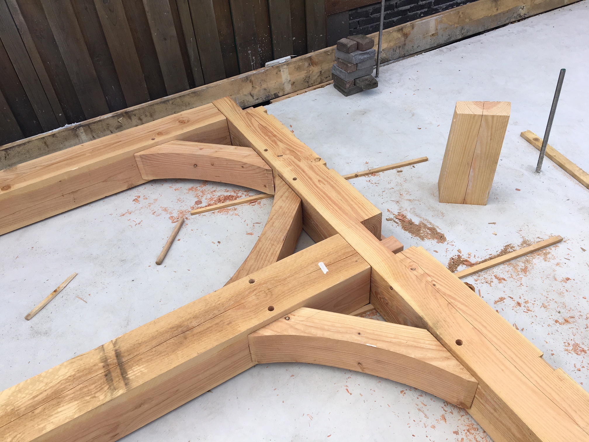

Gisteravond weer niet heel veel kunnen doen, (was alleen) en dus de balken maar behandeld.
Hoewel ik het toch niet heel goed kan voorkomen en het toch wel grijs zal worden zou ik graag zo lang mogelijk de originele kleur van het douglas willen behouden. Gekookte lijnolie vergeeld de boel een beetje dus de minerale olie van de Ikea maar eens een kans gegeven met dit als resultaat:
Afbeeldingslocatie: https://tweakers.net/ext/f/HvcGo3BhCYg6q5wlzVANTlog/full.jpg
(Achterste balkje expres nog niet gedaan voor de foto)
Ben er zeer tevreden over, maar deze (paraffine) olie is voor binnen en vermoedelijk heeft dit te maken met de hoeveelheid UV die het buiten te verduren krijgt.
Is er toevallig iemand bekend met een paraffine olie mét UV block? Ik ben bereid om het hout elk seizoen te behandelen.
Het zijn ook maar 4 staanders en 1 ligger die veel zonlicht krijgen

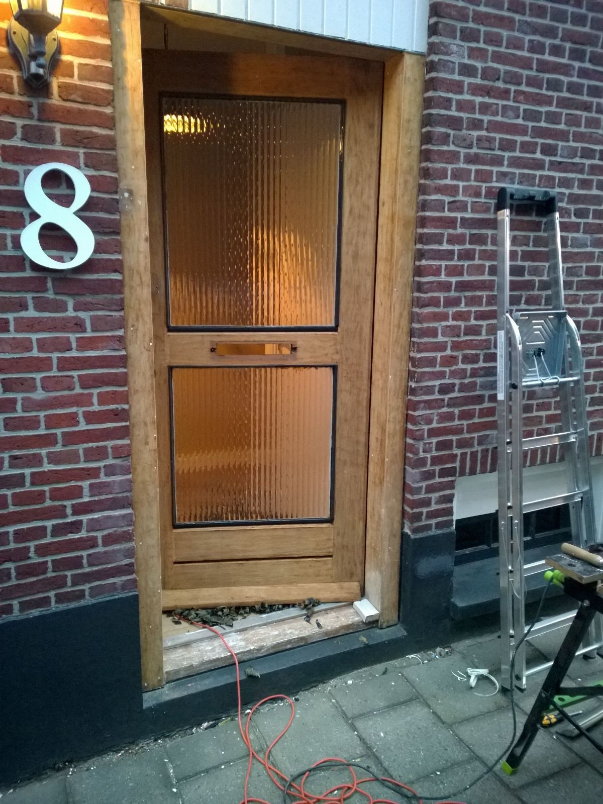

Ook nog een projectje tussendoor gedaan, zoals wel bekend is inmiddels bestond mijn huis aan je ratjetoe van onderdelen, binnendeuren met kattenluiken, achterdeuren met brievenbussen etc etc
Grotendeels komt dat omdat de vorige bewoner het huis had 'opgeknapt' met krijgertjes
De achterdeuren wil ik ooit vervangen voor nieuwe met dubbelglas, maar de meeste weten wel wat één achterdeur kost :'(
Dus in eerste instantie maar eens begonnen met opknappen, nu kan het nog makkelijk aangezien de vloer er nog niet in ligt beneden
Zo was de deur met brievenbus en behoorlijk diepe krassen in het hout van katten, soms wel 5mm diep!
Afbeeldingslocatie: https://tweakers.net/ext/f/C4uTiFUaAnDrwjgvEcUhudX8/full.jpg
Hier het gat van de brievenbus dichtgemaakt, meranti latje erin gelijmd met bruislijm en 2k plamuur gebruikt om het netjes te maken:
Afbeeldingslocatie: https://tweakers.net/ext/f/GEucLC0d1kQyjVQleOAs434o/full.jpg
En hier met de eerste laklaaf erop, nu laatste gaatjes dichtmaken en een laatje laklaag erop, kan de deur er weer even tegenaan :)
Afbeeldingslocatie: https://tweakers.net/ext/f/mZgqQKo5EgA0NPgw50fXKrRp/full.jpg
Gisteren ook nog 3 nieuwe deuren gehaald voor de benedenverdieping, 1 deur (voor de meterkast) staat nog in bestelling
Snel de nieuwe deuren erin zetten, verder afwerken en in de lak zetten, dan kan ein-de-lijk de vloer erin en is het huis zo goed als af na 2 en een half jaar verbouwen _/-\o_
Blijft veel werk een nieuwe deur erin hangen (scharnieren frezen etc), heb er wel foto's van gemaakt mocht ooit iemand een tutorial willen :P

Netjes geworden Fabian!
Zo op de foto te zien kan die deur nog wel een paar jaartjes mee! Maar waarom zet je hier geen dubbelglas in? zo te zien is de deur dik genoeg en anders kun je altijd nog werken met opdeklatten
Revive the guild!

Jelte,89 schreef op dinsdag 17 april 2018 @ 11:18:
Zou dan echt het minimale van het minimale aan dubbelglas (2x 4mm met 3mm spouw ofzo) zijn, dan wacht ik liever nog even en zet ik er over een tijdje een andere deur in ;)
Binnenkort wel even de ramen (HR++) bestellen voor de bijkeuken, dan is het hele huis, op de achterdeuren, en een raam boven de voordeur, geheel HR++ :+

FabianGTI schreef op dinsdag 17 april 2018 @ 12:46:

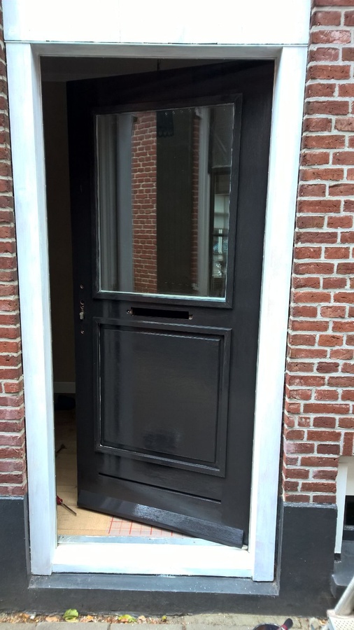

Tuurlijk is een nieuwe deur altijd fraaier, maar mijn voordeur ging van dit:
Afbeeldingslocatie: https://tweakers.net/ext/f/5zZGexG0Sz5o0lGF83ZjzNz3/medium.jpg
Naar dit:
Afbeeldingslocatie: https://tweakers.net/ext/f/Rj66WgAXoXWeGlHXQSmubkzn/medium.jpg
Denk dat ik 70 euro kwijt was aan materiaal, Voor glas en plaat meranti... uiteraard de verf niet meegerekend maar goed... dat scheelde me nogal een slok op een borrel en vind het niet veel lelijker dan een nieuwe deur.
Eigenlijk wilde ik een deur met zo'n deurrooster.. maar das helemaal niet te betalen
Revive the guild!

Jelte,89 schreef op zondag 15 april 2018 @ 02:36:
Helaas een dagje alleen, dus zware arbeid en niet al te veel kunnen doen,
2 van de 4 staanders zijn klaar :)
Mooi werk! Allemaal met handje?
  • Jelte,89
  • Laatst online: 15-10 23:16
Jelte,89
Woodworking
Harrie_ schreef op dinsdag 17 april 2018 @ 15:07:
@Jelte,89 petje af, deur ziet er supergoed uit, zeker in combinatie met het witte kozijn en de gevel
Dank ;)
baronruud schreef op dinsdag 17 april 2018 @ 15:42:
Meeste wel, gaten voor de pen wel met decoupeer en boormachine,
Rest met hamer en beitel.
Ronding in de korbeel eerst een stukje ingezaagd en dan weggehakt met hamer en beitel.. Glad gemaakt met een toogschaaf (schaaf waarmee je de zool hol/bol kunt zetten) en spookschaaf.
Moet ook eerlijk zeggen dat wanneer je zo'n project start, en je je daarin dan verdiept je soms wat onbekende gereedschappen tegenkomt, die beter werken dan andere machinale hulpmiddelen,
Een gat hakken voor een pen met een vermoorbeitel gaat heel snel. Ook een lip maken bijvoorbeeld ---> inzagen op de juiste lengte en dan een vermoorbeitel op de kopse kant en een paar klappen en je hakt een stuk van 10x20cm weg...

-DarkShadow- schreef op maandag 16 april 2018 @ 23:23:
Hartstikke bedankt :) Ik ga ermee aan de slag!
Wat ik vanmiddag nog dacht....waarom een reparatiestuk geadviseerd?
Nu is daar niets mis mee en waarschijnlijk kwam het door je vraag. :z
Maar mits je buis uit de muur meer dan 8 cm uitsteekt als je hem afgezaagd
hebt dan kun je ook gewoon een mof 110 met manchetten nemen, in een mof zit wel een aanslag itt een overschuifmof.
Die gaat over de buis, insteek is ca 7 cm geloof ik zo uit mijn hoofd,, je buis moet dan wel onbeschadigd zijn rondom.
Afstanden blijven ca gelijk en je hebt helemaal geen lijm nodig.
Voordeel van alles manchetten is dat de buis mee kan bewegen als je grond iets beweegt, bv door inklinken.
Je foto nog even bekeken en daar heb je inderdaad geen ruimte voor. De buis moet je onderhand vlak met de gevel afzagen.
Dan is zoals ik aangaf ongeveer de enige manier, zonder onder je huis te moeten.
Ik had nog kunnen meegeven om nastelbare lijm te gebruiken, dan kan je het T-stuk nog een paar mm draaien als het niet gelijk goed in lijn staat.
Maar als je eerst alles gepast hebt en T, dop en buis verlijmd dan moet dat in lijn inlijmen met de buis (in de reparatiesok) ook niet echt een probleem zijn met gewone lijm.
Ontvet wel goed de binnenkant van de buis uit de muur met bv wasbenzine, de rest ook wat je lijmt maar die binnenkant is meestal vies.
zonoskar schreef op dinsdag 17 april 2018 @ 09:53:
Zo'n ding. Dat zit bij mijn huis ook bij de aansluiting van de regenpijp op de buis in de grond. Dus ik dacht dat doe ik bij de garage ook.
Kan prima, let wel op dat hij onder de vorstgrens zit anders kan de sifon stukvriezen.
