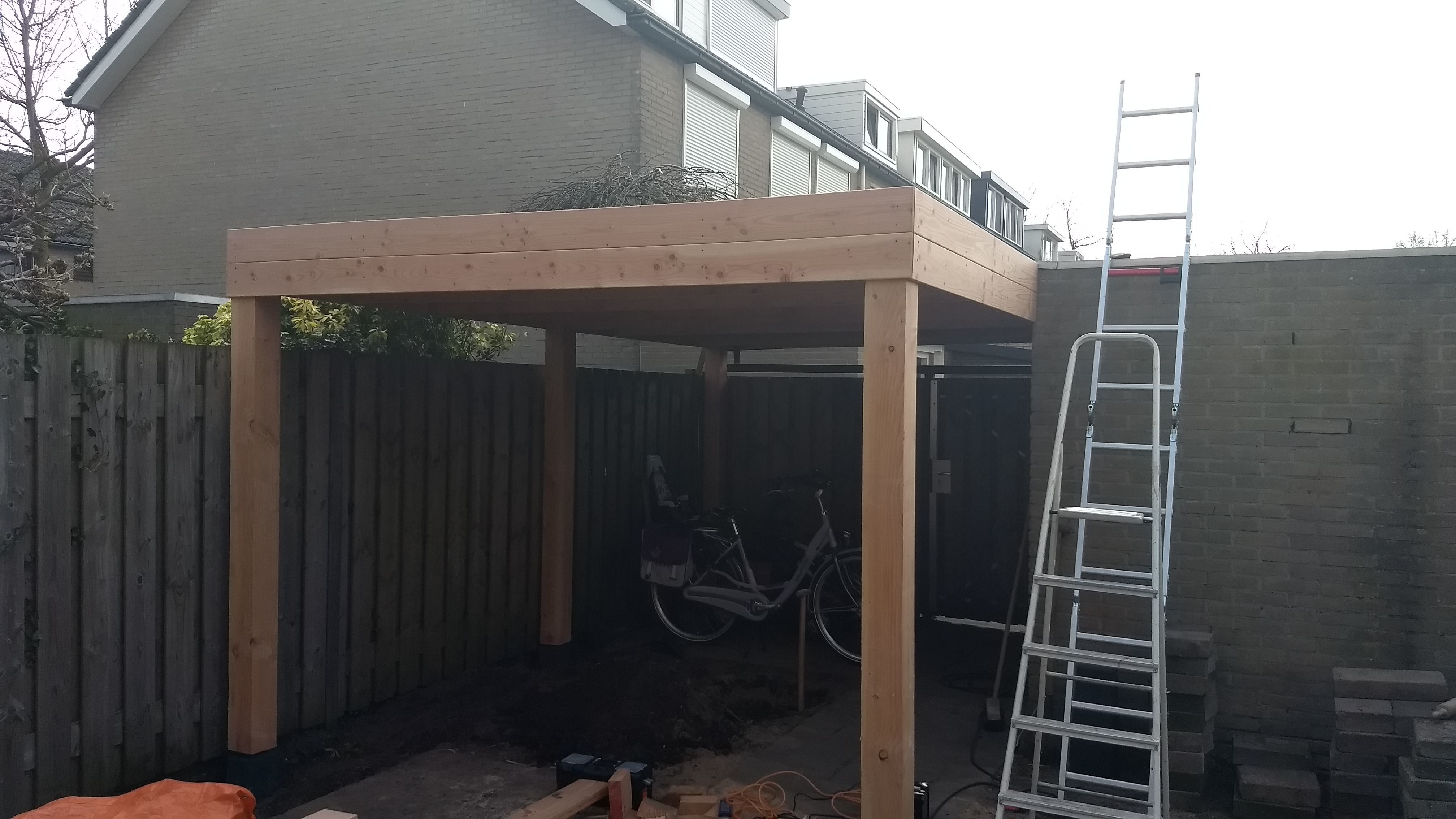

Ok, ik had beloofd een post te schrijven over mijn klusweekend: het bouwen van een Douglas overkapping van 5x3m in onze achtertuin. Gaande het proces heb ik wat foto's geschoten en ik zal bij iedere foto wat overwegingen zetten. Ik ben iets handiger met de computer dan ik ben met dit soort praktische zaken, maar m'n pa is z'n hele leven al timmerman en die wilde wel een handje helpen. Het blijft DHZ en ben er zelf wel een beetje trots op :P Let's get started:

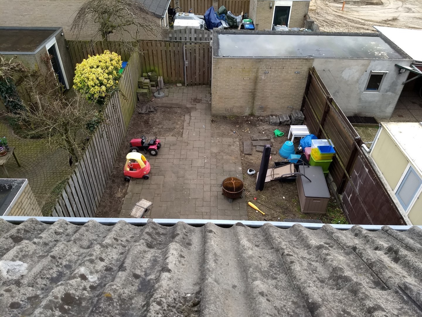

Situatie voor:
Situatie voor
Wij hebben 3 jaar in Amerika gewoond en in die tijd is er niet bijzonder veel met onze tuin in Nederland gedaan. Ondertussen waren onze kinderen alweer zoveel ouder dat we het speelhuisje verkocht hebben (stond tegen de schuur), een klein boompje overleden was (stond links naast de schuur) en de rest van de tuin (na het afvoeren van grind en oude rubber tegels van rond het speelhuisje) er met alle losliggende rommel maar troosteloos uit zag. In Amerika zijn we echter meer dan ooit van de BBQ gaan houden, dus die moest een plaatsje buiten krijgen. Ook de fietsjes van de kinderen moeten een plekje buiten krijgen, net als de kliko's die we graag uit het zicht willen hebben. Dus: een overkapping. Inspiratie kwam van een filmpje van Eigen Huis en Tuin, materialen shoppen heb ik makkelijk op de website van Gadero gedaan. Daarna pas een prijsvergelijking gedaan en alles ergens anders besteld natuurlijk :+

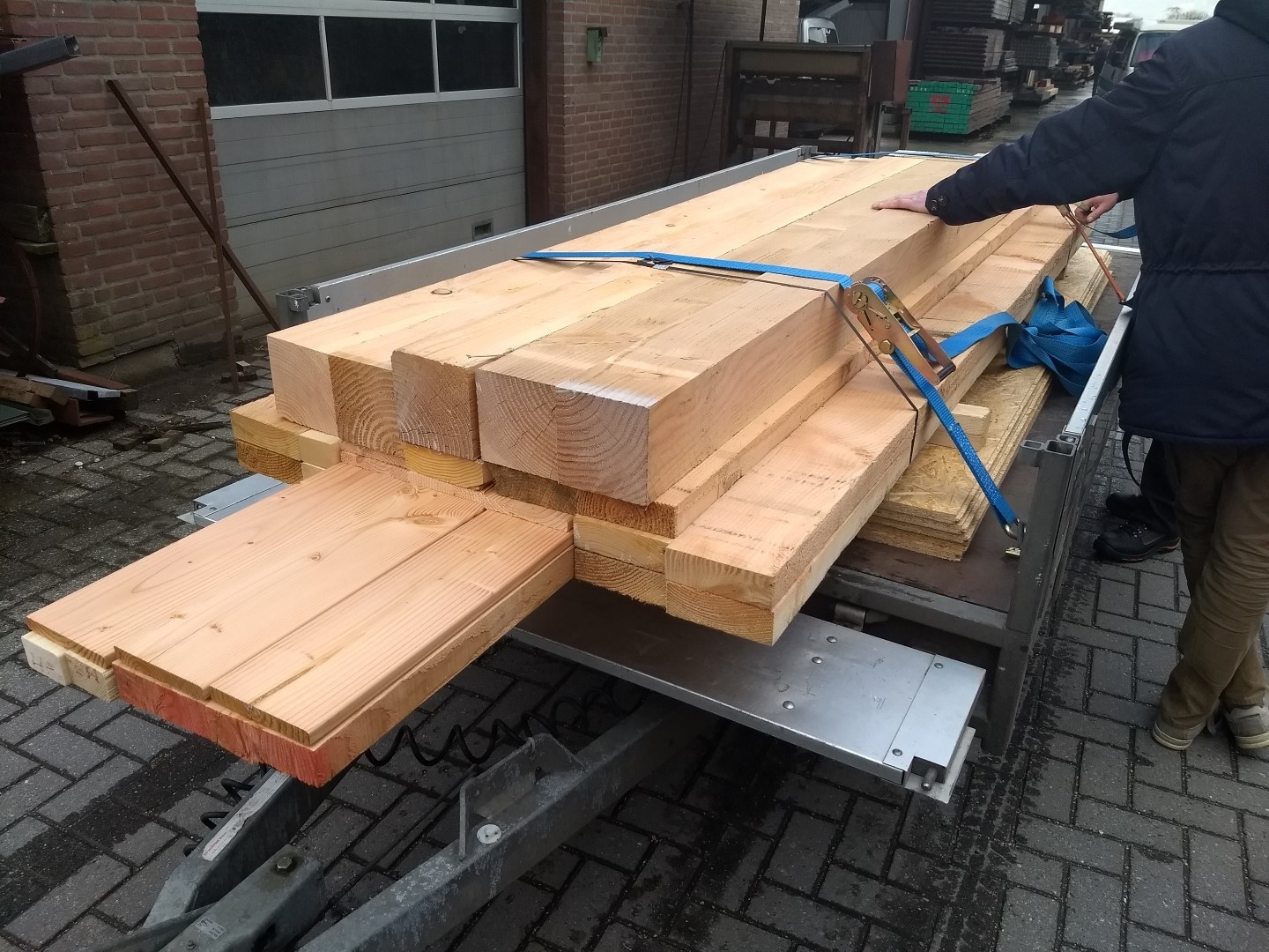

Hout halen en dakbedekking laten komen
Hout halen Dakbedekking online besteld
Ik heb veel websites van houtleveranciers vergeleken, maar uiteindelijk was een lokale houthandel "in de buurt" nog steeds fors goedkoper. Als in: enkele 100-en € op de hele partij. Mocht je in het oosten van Brabant wonen: Van Engeland - de Groot in Volkel heeft al het hout wat je nodig hebt.
Geinspireerd door het makkelijke verwerken van de EPDM dakbedekking in het filmpje van Eigen Huis en Tuin hebben wij ook gekozen voor EPDM. Daarbij loont het nadrukkelijk de moeite om prijzen te vergelijken: prijsverschillen van 50% op dezelfde oppervlakte is veel! Mijn EPDM is per DHL van Interexpress gekomen (25kg gedragen door een iel meisje.... >:) )

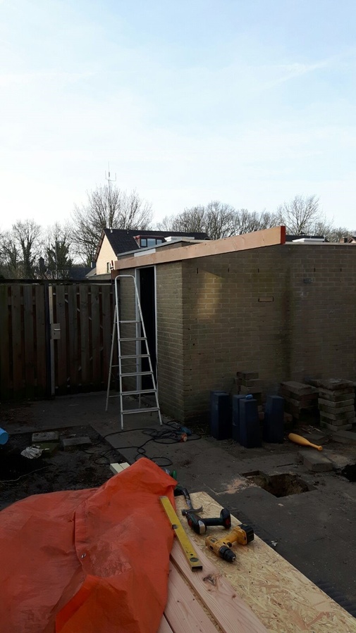

Het begin
Eerste balk tegen de muur
Het was onze wens om de overkapping bij de poort en aan de schuur te maken. Dit scheelt natuurlijk een staander, maar het scheelt ook nog meer in de stevigheid. Ook als hij los had gestaan, had hij niet meer weggewaaid, maar nu zeker niet meer: met kozijnpluggen zit hij vast in de bakstenen. Uiteindelijk is de 'lange kant' niet 5m geworden, maar 4,88m - exact de afmeting van 2 OSB plaatlengtes.... Die 12cm gaan we niet merken in het gebruik maar maakt het bouwen wel wat makkelijker.

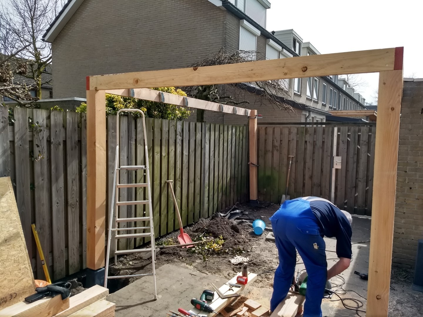

Palen inkepen
Palen inkepen Ingekeepte dragers

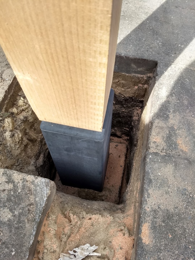

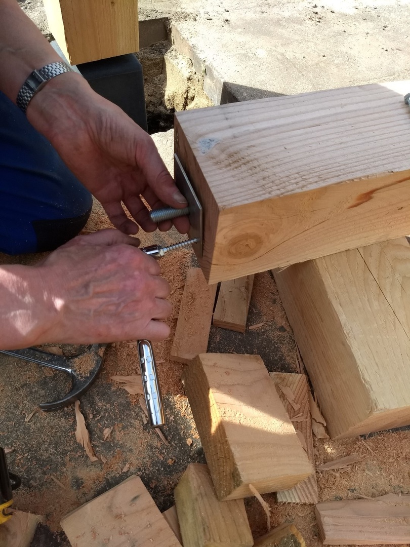

Je kan er voor kiezen om de 5x15 balken tegen de buitenzijde van de 15x15 paal aan te schroeven. Wij vonden het echter mooier om de palen juist in te kepen, zodat de balken vlak op de paal liggen. Handcirkelzaag, beitels en een multitool zorgen voor een mooie, gladde keep. Bij deze 'lange zijde' hebben we de balkdragers erop geslagen toen de balk nog op de grond lag - dat is toch net effe wat makkelijker ;)
Onderkant paal Draagplaat monteren
Om het uitstekende draadeind van de poer kwijt te kunnen hebben we een gat onderin de paal gemaakt. Eerst een grotere speedboor, zodat ook de moer van de draagplaat goed verzonken weg kan vallen. Daarna een kleinere speedboor om het draadeind diep genoeg kwijt te kunnen. Daarna het draagplaatje erop - dit zat bijgeleverd bij de poeren die we gebruikten. Kwam mijn doppenset ook nog eens van pas ;)
Plaatsen op poer
Douglas is een vrij harde, Europese houtsoort maar kan er niet tegen om rechtstreeks in de grond gezet te worden. Daarom hebben we deze antraciet grijze (we hebben/krijgen meer elementen in de tuin met deze kleur) poeren (bovenmaat 15x15, onder 25x25, 50cm hoog) gebruikt. Gat van ongeveer 50 diep, met de laser alle tegels op de juiste hoogte/diepte gelegd en daarop de poer. Het vastzetten van de poer / dicht gooien van het gat hebben we pas gedaan toen de hele constructie af was, zo konden we de palen beter stellen. De kop van de poer blijft zo'n 5 cm boven het terras straks

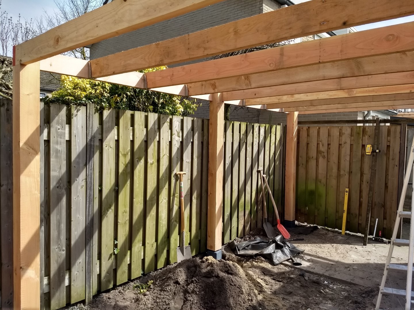

De rest van de constructie
Constructie verder rond

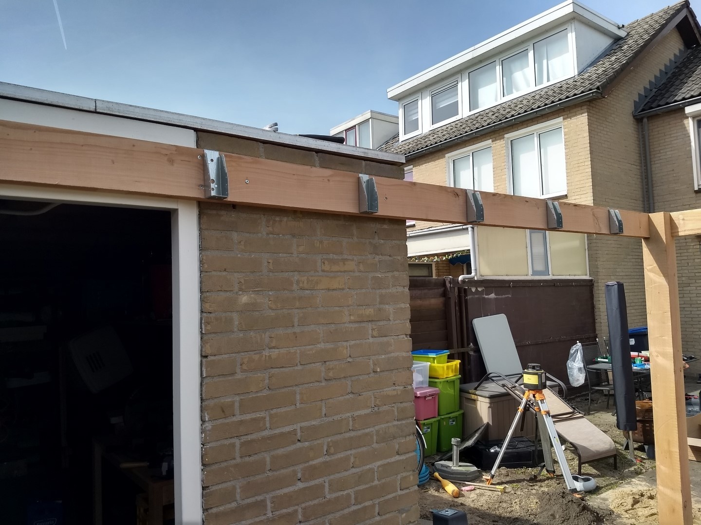

Vanaf het begin (de balk aan de schuur) hebben we eerst de mooiste paal in het zicht gezet, vanaf daar de breedte overgestoken en die staander geplaatst, toen de andere lange zijde geplaatst op de laatste drager, die bijna helemaal in de hoek staat. Hij kan niet helemaal in de hoek omdat daar de schuttingpaal al staan, maar op deze manier kan ik mijn regenpijp mooi wegwerken (zie verderop).
Balkdragers Dakliggers erin
Balkdragers eraan, dakbalken erin. Ook hiervoor hebben we Douglas gebruikt, 5x15. De balken zet je vast in de balkdragers met ankernagels - die zijn iets gedraaid waardoor ze zichzelf nog beter vastzetten. Tot een paar dagen terug wist ik niet eens van hun bestaan af, maar het werkt prima :P
Dakplaten en -bedekking
Platen erop EPDM vastkitten
Als dakplaten hebben we standaard OSB-platen van 18mm gebruikt. Deze kun je makkerlijk in elkaar schuiven en vastschroeven op de dragers. Tip: zet effe een hulplijntje waar de onderliggende balk zit - dat maakt het schroeven een stuk makkelijker. Daarna hebben we vuren balkjes van 5x8 op de randen geschroefd om een opstaande rand te krijgen. Als de platen en balkjes vast zitten kan de EPDM op het dak uitgerold worden - deze moet een uur rusten. Dit uur werd onze diner-tijd, waarna we de boel vastgekit hebben. EPDM kan je op 3 manieren 'vast' leggen: los liggend met grind erop, volledig verlijmen, of zoals wij gedaan hebben: rillen kit iedere 50 cm. We hebben hiervoor Den Braven Folievix SPUR gebruikt: dat verwerk je heel makkelijk maar heeft wel een afgrijselijk groene kleur. Voor de onderkant van de folie is dat geen ramp maar bij het kitten van de regendoorvoer is dat niet zo handig gebleken; je drukt de kit er namelijk iets onderuit om een goede waterdichte seal te krijgen maar nu heb ik dus een groen cirkeltje op mijn dakje. Ach, het zit helemaal ver weg in de hoek dus ik ga het toch niet zien :+ (tip voor de volgende keer: zeker stellen dat je zwarte kit hebt). De overlengte van de folie hebben we over de dakrand naar beneden laten hangen en verwerken we onder de randafwerking:
Randafwerking en extra staander
Randafwerking Extra paal tbv wandje
Om de rand met overhangende EPDM netjes af te werken, hebben we 2x geschaafde Douglas planken op lengte boven elkaar gemonteerd. Het overhangende EPDM zit hier onder vast, naast de ril kit op de bovenzijde van de opstaande rand. De planken zijn samen iets breder dan de hoogte van de dakbalken en de opstaande rand, dus ze steken er iets boven en onder uit - dat geeft ook een mooie luxe afwerking.

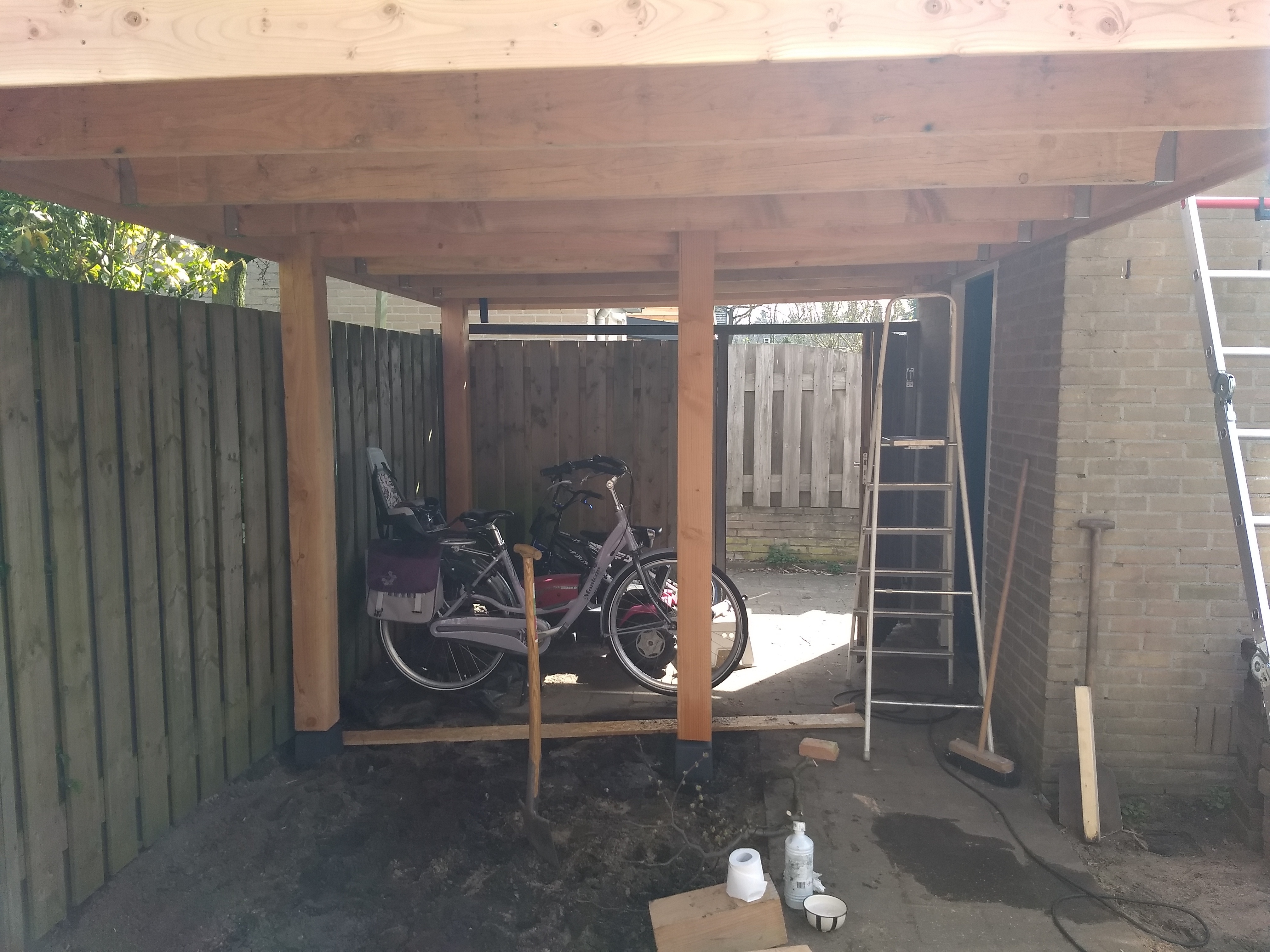

Omdat we de kliko's en fietsen onder de overkapping uit het zicht willen hebben, hebben we een extra staander geplaatst waar we later nog nette planken tegenaan zetten. Dit wilden we nu niet doen omdat we nog willen bekijken wat we precies willen: dit wordt immers je 'zichtzijde' waar de BBQ zijn plekje krijgt samen met een zithoekje oid. Deze staander draagt de constructie (nog) niet echt en is er als laatste ondergeschoven. Uiteraard is deze ook weer gekeept.

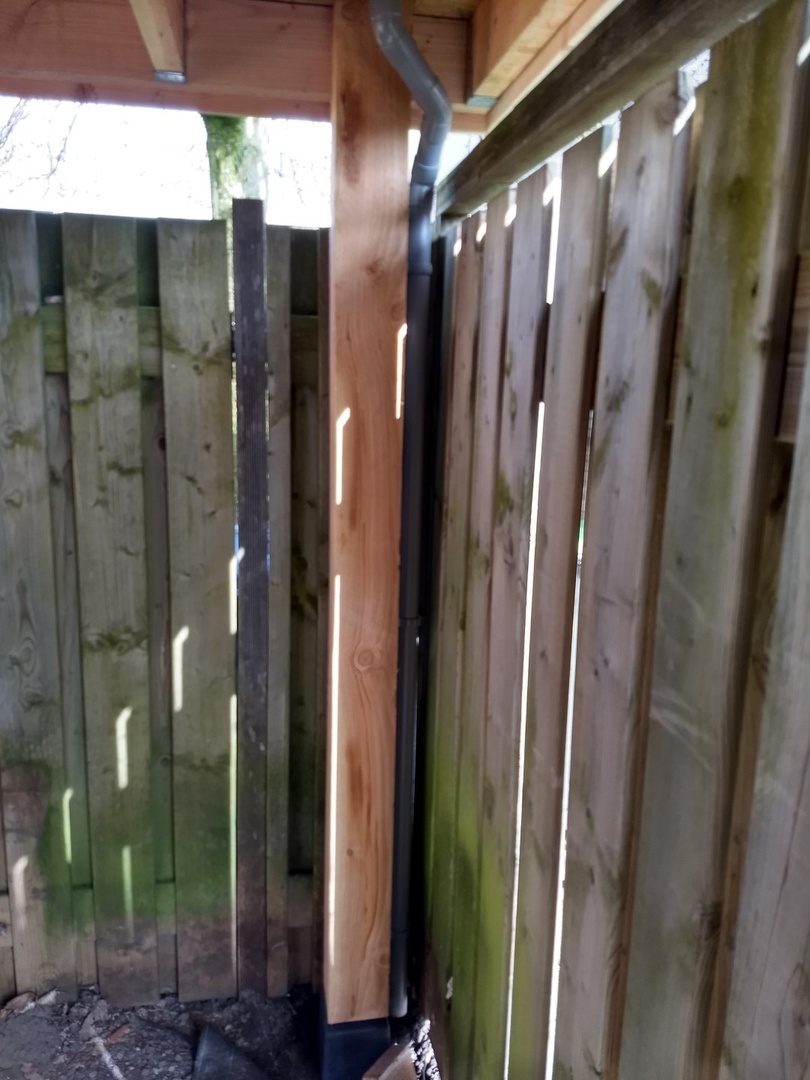

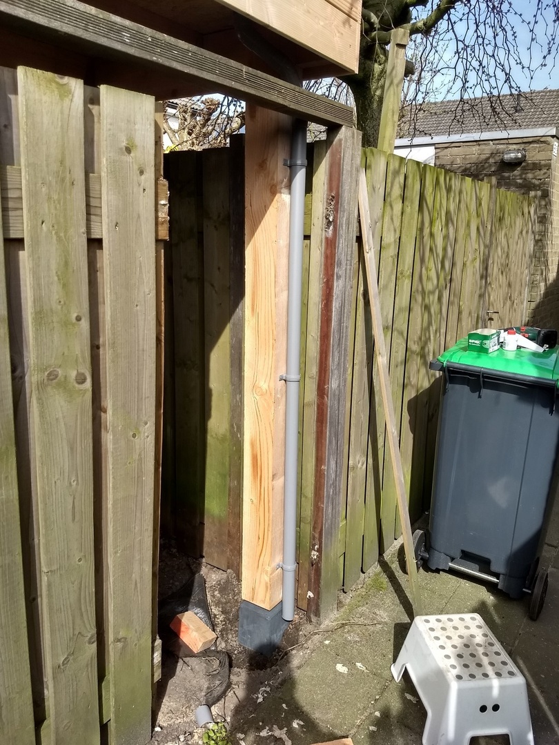

Regenpijpje
Regenpijpje erinRegenpijpje klaar
Ik schreef al dat de paal in "de verre hoek" niet helemaal in de hoek kon. Maar daar zit ook de regenafvoer (en deze paal is 2cm korter dan de anderen voor het afschot), dus dat overgebleven hoekje kan ik dan mooi gebruiken om het regenwater af te voeren. Alleen.... daar kom je dus niet meer fatsoenlijk bij om de beugels vast te zetten. Dan schroeven de de schutting er maar effe uit :+ Het water komt nu nog naast de poer uit, maar wordt straks naar buiten afgevoerd.
Conclusie
Eindresultaat Eindresultaat
Bouwtijd: 2 dagen
Euro's: rond de 800
Spierpijn: ja
Tevreden: ja
WAF: oh ja!

Hmmbob schreef op zondag 8 april 2018 @ 22:13:
Bedankt voor de uitgebreide beschrijving, dat geeft de klusser moed _/-\o_
Is dat EPDM ook gemakkelijk te verwerken in de hoeken? En OSB als dakbeschot direct met EPDM verlijmd kende ik zelf nog niet, is er geen kans voor schimmelvorming aan de onderzijde (of is dat alleen als er niet genoeg ventilatie is) ?
Edit) Zie net dat er nog een EPDM primer op het hout moet worden gesmeerd voor je kan verlijmen, heb je dat ook gebruikt?
[ Voor 14% gewijzigd door Wolly op 09-04-2018 08:04 ]
  • Hmmbob
  • Laatst online: 12:19
Nee, de kit hecht ook gewoon op hout aldus de tube. En volgens zelf proberen - het doek ligt echt vast.
[ Voor 33% gewijzigd door Hmmbob op 09-04-2018 08:19 ]

Wow, netjes werk. Ik ben zelf een veranda aan het uittekenen die ook volledig van hout gemaakt moet worden (behalve de poeren en ik zie dat jij de 'liggers' veel verder uit elkaar hebt liggen dan dat ik in gedachten had. Hoeveel ruimte heb je daar tussen aangehouden?
Betonpoeren heb je zelf gegoten of ergens besteld/gekocht?

sorted.bits schreef op maandag 9 april 2018 @ 08:43:
Ik heb poeren wel zelf gegoten. 1.5 zak beton bij de Hornbach per poer en 33cm draadstaal bij vdwinkel en een paaldrager van houtweb.nl. Betonwapening had ik nog liggen. Beton was 4 euro en de M20 draadeind van 8.8 staal was 6 euro (18 euro p/m), de paaldrager was 5.66 euro. Dus voor ca 16 euro per poer klaar (60cm hoog). Goedkoopste poeren die ik kon vinden waren ca 27 euro.
Maar als je antraciet wilt, dan zou ik ze kopen.

Ah ja, ik vroeg me al af hoe hoog de poeren waren. Ik denk alleen dat ik ze een iets bredere 'voet' geef, Dit zodat ze voor mijn gevoel iets meer kracht kunnen hebben (is gewoon een gevoel ;) ).
De veranda die ik wil bouwen is ongeveer 10x4m.De manier waarop jij de liggers op de palen hebt liggen is wel heel mooi, dat ga ik van je overnemen ;).

Ik heb mijn poeren inderdaad op een tegel gezet en daarna nog een zak beton erbij gestort (dus bij mijn prijs moet eigenlijk nog 2.65 bijgeteld worden) zodat ze een bredere voet hebben. Probleem met een poer maken die al een bredere voet heeft is dat ze heel snel heel zwaar worden. 1.5 zak beton is al ca 40 Kg. Als je dan nog een brede voet maakt, wordt het snel >50 Kg.
  • HyperTrophy
Hmmbob schreef op maandag 9 april 2018 @ 07:14:
Timmerman met 40+ jaar ervaring scheelt een boel :+
Waarom heb je niet voor een klein overstekje gekozen? Vind t nu net wat 'vlak' staan die rand.
Is dat om praktische redenen gedaan?
En had je niet liever planken gehad als dakbeschot, lijkt onderaf net wat luxer?
Heb je de palen zelf nog volledig ingekort? en hoe heb je dit gedaan?

@Hmmbob Ziet er goed uit die overkapping en mooie beschrijving heb je geplaatst :D
Wat ik me nog wel afvraag.. je wilt je containters in het (vanaf boven gezien) in het linkerhoekje weg drukken toch?
Waarom heb je b.v. niet de overkapping door getrokken naar rechts (dus om/voor je schuurtje heen/langs) om daar je containers te plaatsen? Dan zou die hoek die je nu helemaal hebt lekker zijn/worden om relax te zitten en te bbq'en e.d. :)

Voor de poeren heb ik gaten geboord met zo'n 2 takt grondboor tot een meter diep (vaste grond) en daarin draadeind m20 van 1 meter met onderaan een gelaste lip (zodat ie ook nooit meer uit het beton kan) en vast gemaakt aan de wapeningskorf en dat volgeblubberd met beton toen ik ook de plaat heb gestort.
Maar goed... ik ben meer een beetje van better safe than sorry.

  • virtualJac
  • Laatst online: 02-11 08:14
Goed gelukt! Bewust gekozen om niet nog laagje isolatie tussen je dakbeschot en epdm te stoppen?
Had mijn verslagje ook al eens gedeeld op ander forum. In chronologische volgorde:
Afbeeldingslocatie: https://i.imgur.com/cEzYt7A.jpg
Afbeeldingslocatie: https://i.imgur.com/w7tNjYw.jpg
Afbeeldingslocatie: https://i.imgur.com/QcApUkJ.jpg
Afbeeldingslocatie: https://i.imgur.com/UtR8k7L.jpg
Afbeeldingslocatie: https://i.imgur.com/yXzil0E.jpg
Afbeeldingslocatie: https://i.imgur.com/tV361Ip.jpg
Afbeeldingslocatie: https://i.imgur.com/EXoWDoj.jpg?1
Ook zelf een ontwerp gemaakt. Hout besteld, een hele dag aan het zagen geweest en daarna een hele dag opbouwen. Maar goed, wel eer van je werk. Bovenop de isolatie is EPDM gelijmd.
Afgelopen storm was een oude schutting omgewaaid. Deze afgelopen weekend maar eens vervangen voor hetzelfde hekwerk wat aan de achterkant staat. Tot de Hedera geklommen is, tijdelijk wat matten er tegenaan voor de privacy:
Afbeeldingslocatie: https://i.imgur.com/JOZiMUj.jpg
[ Voor 4% gewijzigd door virtualJac op 09-04-2018 14:53 ]
[afbeelding] [afbeelding]
Super, en dat in 2 dagen!
Alleen, een vraag, je hebt met een speedboor een groter gat gemaakt zodat de moer in het draagplaatje kan wegvallen. Is dat de bedoeling? Moet die moer niet juist eronder zitten?
Op die gadero film 'hoe plaats ik betonpoeren' ( YouTube: #22 Betonpoer plaatsen - Tips betonpoeren bevestigen en stellen , +- 3 min 40 ) doen ze dat wel.
Doe jij het verkeerd? Doen zij het verkeerd? Of maakt het niet uit? :)

  • Laatst online: 12:13
BCC
Het is mooier als hij wegvalt, maar er komt wel meer kracht op de las te staan met de kans dat hij ooit afbreekt en losschiet... Keuzes keuzes :)
[ Voor 4% gewijzigd door BCC op 09-04-2018 15:14 ]

Meningen zijn er over verdeeld. Feit is wel dat het hout van een collega ontzettend schimmelt na een jaar al. Zou ik erg zonde vinden en voor die paar euro extra voor 3cm plaatjes weet ik bijna zeker dat ik geen druppel op m'n kop krijg. Twijfel nog om de kant van de schutting dicht te maken en dan kan de wind er ook weer minder goed doorheen. Je blijft toch een aanzienlijk temperatuurverschil houden, vooral met dat zwarte epdm.

BCC schreef op maandag 9 april 2018 @ 15:14:
crap, daar niet eens aan gedacht, begin nu wel te twijfelen om dit toch niet te gaan doen ( ben nog op tijd )

  • Hmmbob
Thanks all! Veel leuke reacties!
Balken liggen 60cm hart-op-hart. Betonpoeren hebben we zo gekocht.
zonoskar schreef op maandag 9 april 2018 @ 09:51:
Ja, daar hebben wij ook nog over gedacht maar eigenlijk vonden we dat wat veel werk en gedoe worden voor maar 5 stuks. Uiteindelijk kwamen we ook uit op antraciet, dat was maar 3€ duurder/stuk dan saai grijs.
zonoskar schreef op maandag 9 april 2018 @ 10:38:
Ik heb er geen beton omheen gestort. Sowieso zit de constructie ook vast aan de schuur, maar zo’n poer zelf is ook al zwaar zat. We hebben wel het zand goed aangestampt en ingewaterd rondom.
HyperTrophy schreef op maandag 9 april 2018 @ 11:01:
Ik begrijp niet helemaal welk overstekte je bedoeld: de planken die we aan de zijkant hebben gemaakt komen al iets hoger en lager uit dan de balken van het dak. We hebben nagedacht over planken als dak, maar het is vooral een opberg-overkapping die mede dienst doet als BBQ hoek en mogelijk zitje. Voor het prijsverschil vonden we dat het voor de fietsen en kliko’s prima was als ze OSB plaat zouden bekijken. Afkorten hebben we met een hand-cirkelzaag gedaan.
Annuk schreef op maandag 9 april 2018 @ 11:02:
Klopt, de containers komen links achter, meteen naast de poort. We hebben overwogen om de overkapping door te trekken, maar daar komt ons tweede terras zoals ik al schreef. Dat wilden we niet overkappen want daar zit je toch al vaak in de schaduw (de schuur vangt veel af). Ook de kosten speelden mee. We hebben daarnaast ook een prima terras met luifel aan de huiskant. We kunnen straks dus kiezen waar we gaan zitten :+
sorted.bits schreef op maandag 9 april 2018 @ 11:11:
Hmmm, je hebt gelijk, de kans dat je ze dan nog mooi waterpas en op de juiste plek in de grond krijgt is inderdaad een probleem. Ook de gaten die je daarvoor nodig hebt om ze goed uit te lijnen zijn dan ineens veel groter natuurlijk.
:? Je zet ze toch eerst helemaal goed en waterpas, en als je helemaal klaar bent stort je het beton eromheen?
virtualJac schreef op maandag 9 april 2018 @ 14:49:
Voor een overkapping zie ik de meerwaarde niet helemaal? Jouw overkapping ziet er ook netjes uit!
4pp3l schreef op maandag 9 april 2018 @ 15:03:
Tja, onze keuze was puur cosmetisch. Het verstelplaatje was dusdanig robuust dat ik eigenlijk niet denk dat een en ander af zal breken. En als dat dan gebeurt.... Dan kan hij nog 1cm zakken ofzo - de ruimte van het gat voor het draadeind. Het is niet zo dat de overkapping dan wegwandeld. Maar, nogmaals: het is vrij robuust spul.
Wel grappig dat die 2 dagen al een aantal keer genoemd is: ik wilde het eigenlijk in 1 dag afhebben :D :+ :X

virtualJac schreef op maandag 9 april 2018 @ 15:21:
Antwoord is al gegeven door @virtualJac. Ik beveel het ook altijd aan. Te vaak gezien dat er schimmel ontstaat in het dakbeschot. Puur doordat je vanaf boven af snel veel warmte hebt (zwarte bedekking, trekt warmte aan) en onder het dakbeschot een lagere temperatuur hebt. En je zo een condens probleem kunt krijgen. Waardoor je schimmel krijgt.
Wil niet zeggen dat het altijd gebeurt. Maar wel vaak. :)

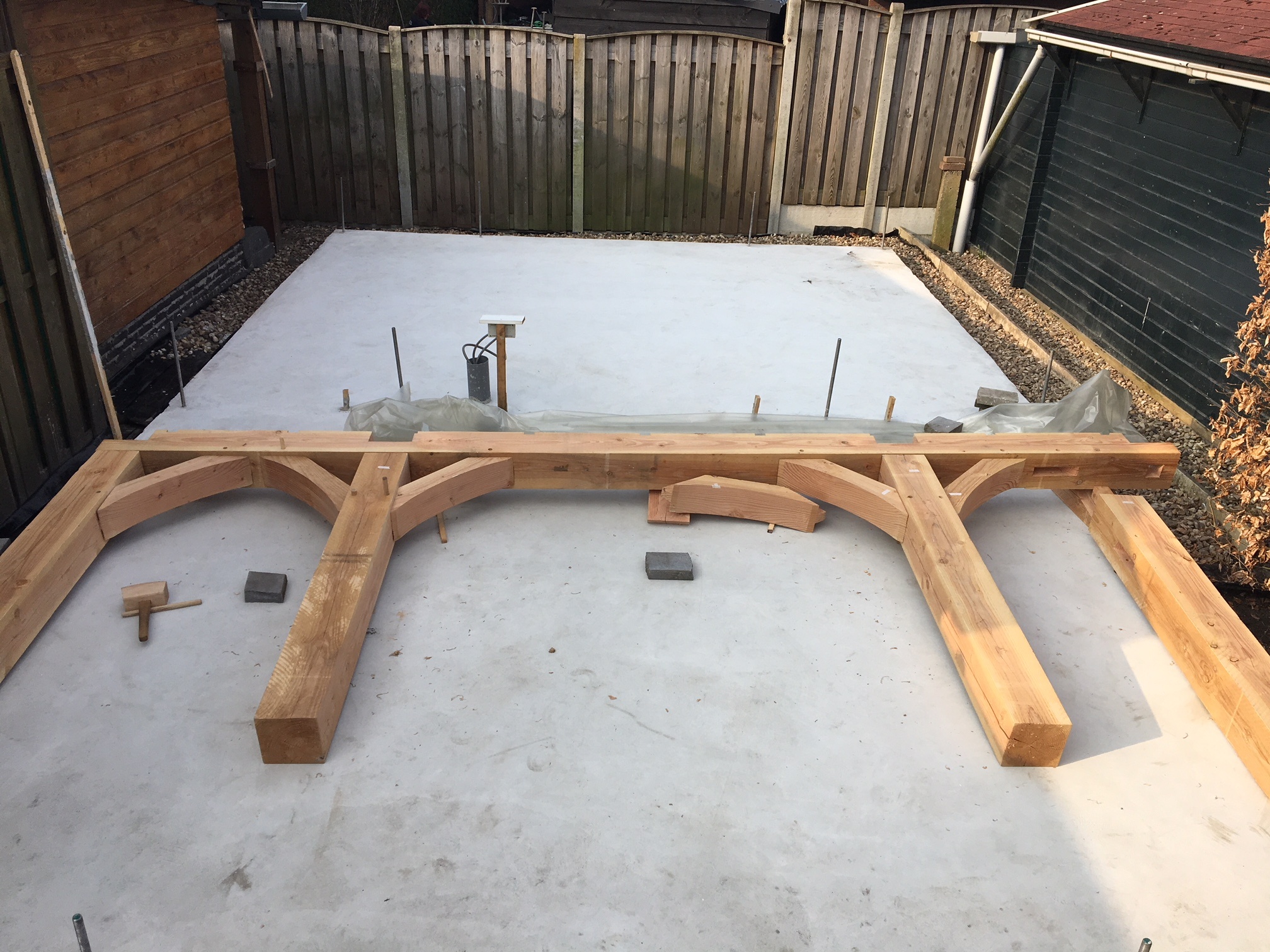

Vanavond begonnen met de opbouw van 'sectie 1' helaas sluit de 2e staander (nog) niet netjes aan, dus deze moet weer even uit elkaar... Ben al wel mega trots dat so far alles nog wel meezit en alles ook past en ik nog geen dure fouten of veel arbeid heb verknooid...
Anyway! Pics!
Eerst de boel maar eens op de plaat gegooid!
Afbeeldingslocatie: https://tweakers.net/ext/f/hqJoMlo5GpOG2c2qhX68fQDY/full.jpg
En dan in elkaar... Helaas hebben de avonden niet meer uren...
Afbeeldingslocatie: https://tweakers.net/ext/f/OPyzD1sJAJdNZAl0jo2LgDGP/full.jpg
Afbeeldingslocatie: https://tweakers.net/ext/f/qxTE9S8860J3NTo37RvmYwAk/full.jpg

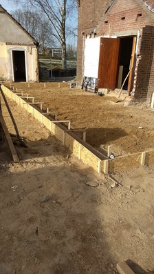

Afgelopen weekend begonnen aan het maken van de bekisting voor de fundering.
Nog een vraag voor de kenners: De diepte van de bekisting is nu ca. 60 cm. Is dat afdoende of wordt 80 aangeraden vanwege de vorstrand?

YaaD schreef op dinsdag 10 april 2018 @ 07:41:
Kan ik niet achterblijven :P
Niet druk over maken, mijn vorstrand is slechts 30cm diep. 60cm is echt wel voldoende!
De vorstgrens ligt op 60cm dus je zou net goed moeten zitten. Meestal wordt 70cm aangehouden als veiligheidsmarge. Ondieper dan 60cm zou ik niet gaan maar dan zou je technisch gezien ook niet meer echt spreken van een vorstrand
