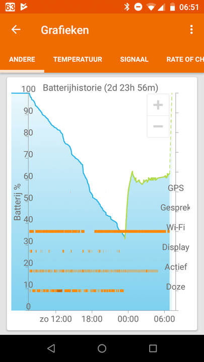

LocK_Out schreef op donderdag 19 juli 2018 @ 10:54:
You've got mail!
EDIT: Was deze vergeten te mailen, maar hier zie je het wakelock probleem duidelijk
Interessante metric, dat... maar die vind ik niet terug in mijn GSam?

Dryhte schreef op donderdag 19 juli 2018 @ 21:33:
Even tikken op "Actief" dan kom je bij dat scherm uit. Sommige zaken zitten een beetje verstopt. Pro & light hebben in de basis dezelfde functies.

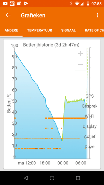

Ik zie dit ook.
Plus de batterijduur is ongeveer gehalveerd vergeleken met voor de update (zelfs na reset to factory)
Ik had 's avonds normaal gezien tussen de 60 en 40% batterij over, nu heb ik op 10% batterij nog een serieus stuk avond over (= de telefoon moet aan de lader voor de avond om is)
EDIT: zoals de batterijduur voor de update doet vermoeden, is dit bij zeer bescheiden gebruik (beetje surfen, een paar minuutjes Duolingo, één of twee telefoontjes, BT/4G/Wifi voortdurend aan)

Ik heb ook behoorlijk last van batterydrain. Als ik 's avonds de telefoon om 22:00 aan de kant leg met nog 40% resterende acculading, is 'ie de volgende morgen leeg als ik om 6:00 beneden kom.

Ben ik de enige met het probleem dat de Wileyfox Swift 2 + tijdens het laden plots ophoudt? De telefoon blijft stroom hebben maar laadt niet meer (zie screenshots).
Afbeeldingslocatie: https://tweakers.net/ext/f/eakRu9RrAQDeLG3BF06BS0Oy/thumb.png Afbeeldingslocatie: https://tweakers.net/ext/f/K7AAsGFXV5FNrdJ7768qxU2L/thumb.png
Ik heb het reeds met verschillende laders gehad, met verschillende kabels, en het doet zich maar ééns om de paar dagen voor.
Mijn kabels zijn ok qua kwaliteit (Anker & originele Wileyfox kabel)

Ik loop met mijn WF tegen het volgende aan, zijn er meer van jullie die dit bekend voor komt?
De accu loopt tegenwoordig snel leeg, grotendeels is dat denk ik te verklaren toen de software zo slecht was en is de accu na twee jaar gebruik ook wel verder versleten.
Wat ik alleen raar vind is het moment dat de accu leeg is. Bij 0% gaat de telefoon vanzelf uit. Vervolgens leg ik deze aan een (QC 3.0) lader. Het scherm gaat vervolgens aan en komt in een soort basic batterij niveau/oplaadscherm. Het vreemde is dat die al direct een veel hoger percentage van de accu weergeeft. Soms al 50 %. Wanneer ik de telefoon aan zet wordt ook daar een flink percentage aangegeven, maar soms wel aanzienlijk afwijkend tov het eerdere opstartscherm.
Met goed geluk kan ik dan na 1 minuut "laden" alweer 50% accu hebben, ook als ik daarna de stekker weer los haal. Ik geloof niet dat een QC 3.0 telefoon dit zo snel voor elkaar zou kunnen krijgen.
Ik vraag mij echt af of de accu dan echt zo slecht is zoals nu wordt aangegeven, of dat hier meer aan de hand is. Herkennen jullie dit probleem ook? Is de accu niet te kalibreren ofzo?

Heel herkenbaar. Merk dat ook al als ik de telefoon herstart, zelden geeft deze daarna ongeveer hetzelfde percentage aan. Soms veel minder, soms ook veel meer.
