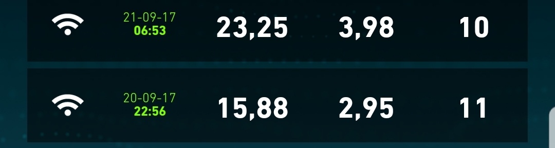

Vannacht is het profiel overgegaan van 8b naar 17a.
Afbeeldingslocatie: https://tweakers.net/ext/f/XbPNDtsAnOQJkGF6IaPFpRjN/full.jpg
De snelheid is nog niet echt optimaal. Hopelijk stijgt deze nu wel wat harder.
Afbeeldingslocatie: https://tweakers.net/ext/f/hiJZ4Gd93F3bpEdrlZS0o6VG/full.jpg
Vanavond weer testen met een bedraad netwerk. :)
[ Voor 3% gewijzigd door Ryan_ op 21-09-2017 09:53 ]

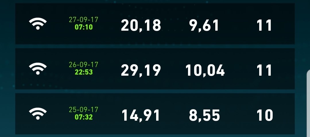

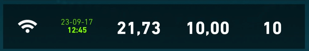

  • Ryan_
  • Laatst online: 27-11 13:48
Mwah, naar mijn idee nog steeds niet optimaal.

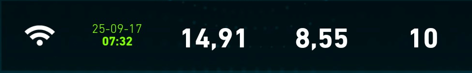

Afgelopen zaterdag:
Afbeeldingslocatie: https://tweakers.net/ext/f/4jK8qkEMNRApjy5yRiCcN4aQ/full.png
Vanochtend:
Afbeeldingslocatie: https://tweakers.net/ext/f/Nl6S4i0MvfW2JnanvWSOMlLx/full.png
Bekabeld kreeg ik zaterdag ongeveer hetzelfde resultaat. Mijn ervaring is dat deze niet heel erg verschild dan met WiFi. De upload is wel enorm hoog, positief verrast :)

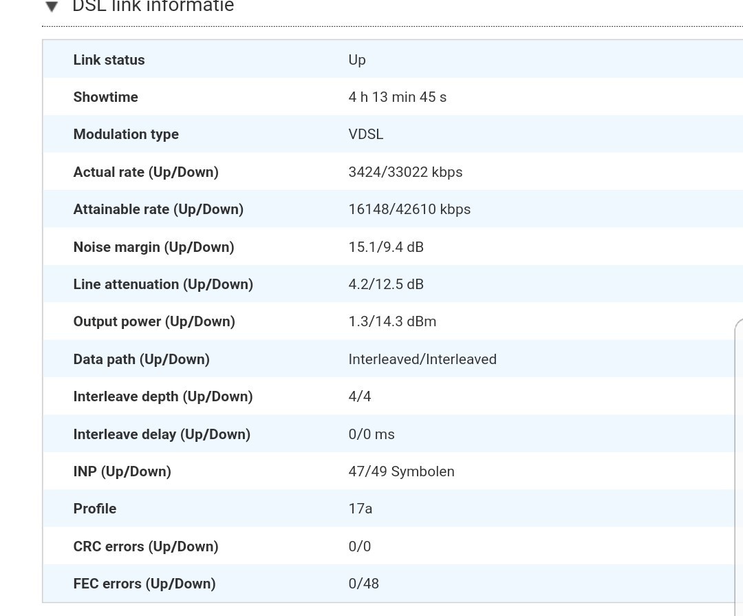

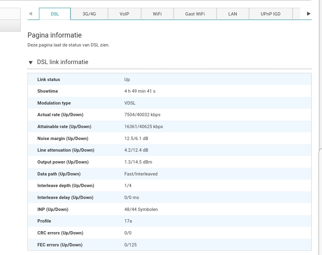

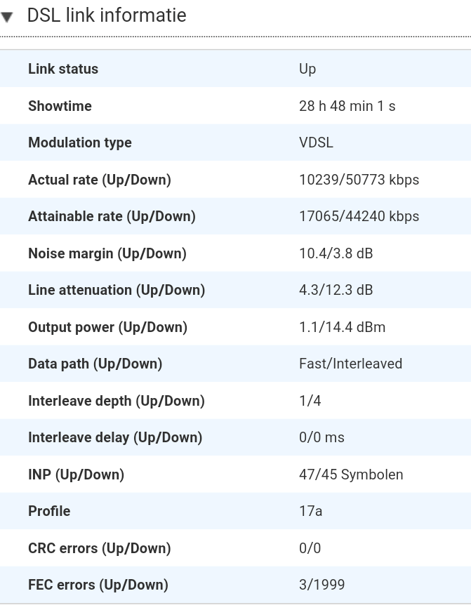

Als ik in de experiabox kijk krijg ik de volgende waardes te zien:
Afbeeldingslocatie: https://tweakers.net/ext/f/bq8htZ8OM5QdGpvPSr5JkgEb/full.jpg
Nog even afwachten of toch contact opnemen met NLE?
[ Voor 3% gewijzigd door Ryan_ op 25-09-2017 09:58 ]
  • Prolution
  • Laatst online: 21:58
Ryan_ schreef op maandag 25 september 2017 @ 09:58:
Afgelopen zaterdag:
Vanochtend:
Herstart je de modem vaak? Want bij showtime staat maar 4 uur uptime van je DSL lijn, en bij je vorige post van 21 september ook maar 4 uur uptime.
