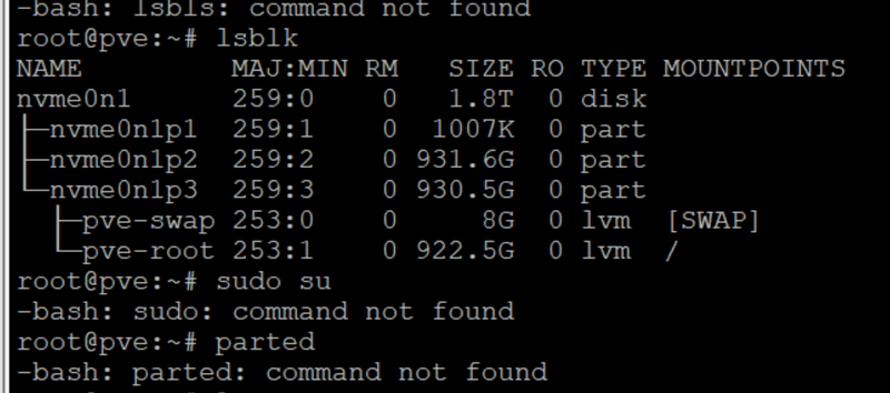

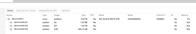

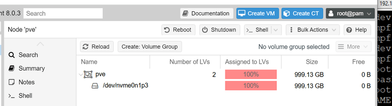

Ik heb mijn proxmox server gecloned van een 1TB M2 disk naar 2TB M2 disk. Het is alweer een tijd geleden en ik ben er helemaal uit. Als ik in dit topic of op google ga zoeken naar Proxmox en Resize disk dan komt ik er niet uit. Kan iemand mij op weg helpen of mij uitleggen in welke situatie ik mij bevind?

@Aziona apt install parted
parted /dev/nvme0n1
resizepart 3
100%
quit
Daarna met pvresize en vgresize aan de slag om LVM te vergroten.
