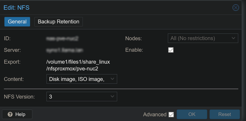

  • rachez
  • Laatst online: 20:21
Backup naar synology kan op meerdere manieren, maar ik gebruiken een nfs share op de synology, met de volgende entry in mijn fstab op de proxmox host:
servernaam.lan:/volume1/files1/share_linux /mnt/mymount/share_linux   nfs      rw,sync,hard,intr  0     0
en onder datacenter > storage > add kan je hem dan toevoegen:
Afbeeldingslocatie: https://tweakers.net/i/GMOMcesLTNm-ZRcVlWAXvo2PH_A=/800x/filters:strip_exif()/f/image/UKAYqGNSuKdDIz9L80Xvt3VE.png?f=fotoalbum_large

Waarom mount je hem eerst zelf in fstab om hem dan vervolgens in de GUI toe te voegen? Dat is helemaal niet nodig :P

fstab: Ah ok kan ongetwijfeld, ik denk dat dat komt omdat ik veel op de command line doe van mijn proxmox host en ook daar de share naar mijn synology nodig had.

  • smeerbartje
  • Laatst online: 10:55
rachez schreef op vrijdag 20 augustus 2021 @ 17:48:
Vraag: waarom voeg je de NFS share niet toe via de GUI? (never mind, je had elders al een antwoord gegeven)
[ Voor 3% gewijzigd door smeerbartje op 26-08-2021 19:52 ]
