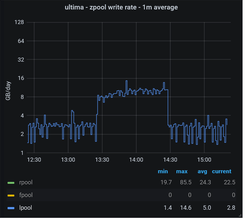

Ik redirect op dit moment alle log files naar een aparte pool: lpool. Het valt me op dat zodra ik op het Proxmox dashboard inlog, de write rate van 2.4 naar 10.4 GB/dag toeneemt; een toename van 8GB/dag. Heeft iemand hier een verklaring voor?
Afbeeldingslocatie: https://tweakers.net/i/heaqmAjpq1g133mO4UH3bOdlPKA=/800x/filters:strip_exif()/f/image/dQnrGDxLPKoOXeNtkQ1Dgcwd.png?f=fotoalbum_large
