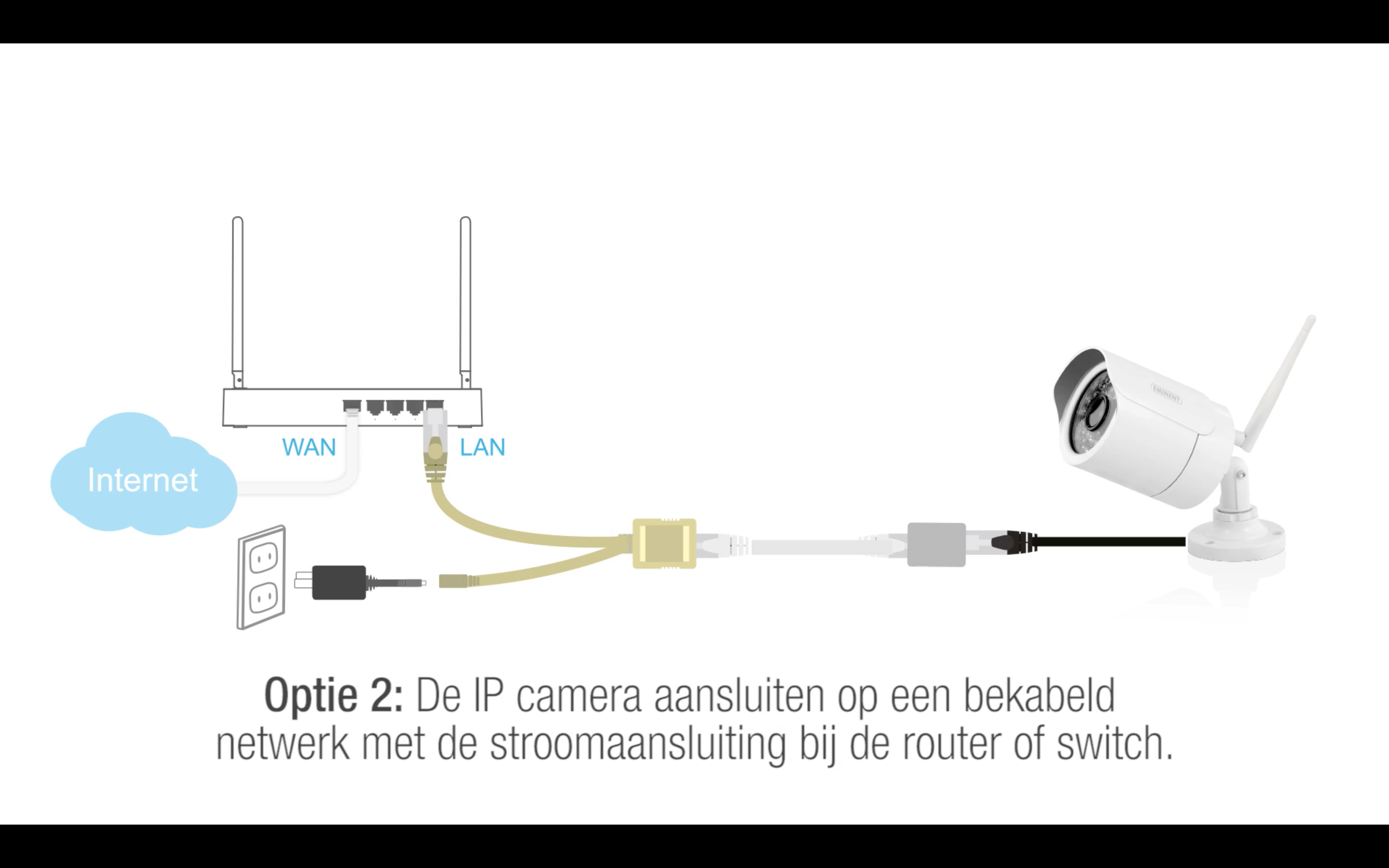

Zijn er ook camera’s met een dunne kabel? Liefst plat, zodat je hem gewoon door je gesloten raam kunt doen?
Zie dat er evt. voor Arlo’s een dunne voeding is, maar zou het liever met een Foscam ofzo kunnen, want via Nas laten lopen. Iemand tips?
edit: POE-splitter besteld, eens testen of dat werkt met zo'n platte ethernetkabel.

Platte kabels bestaan en POE werkt dan ook.
Kijk bv hier:
https://www.netwerkkabel....min=0&filter%5B%5D=103364

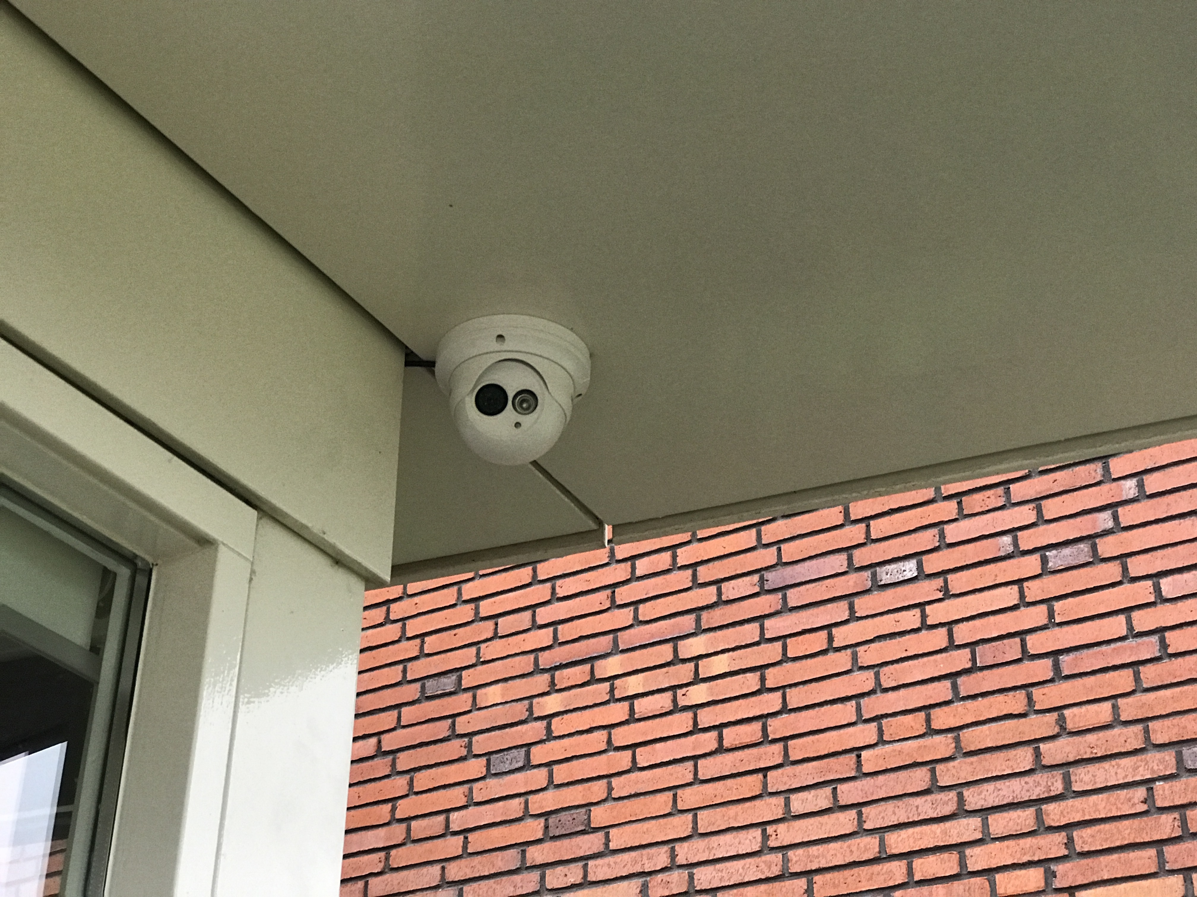

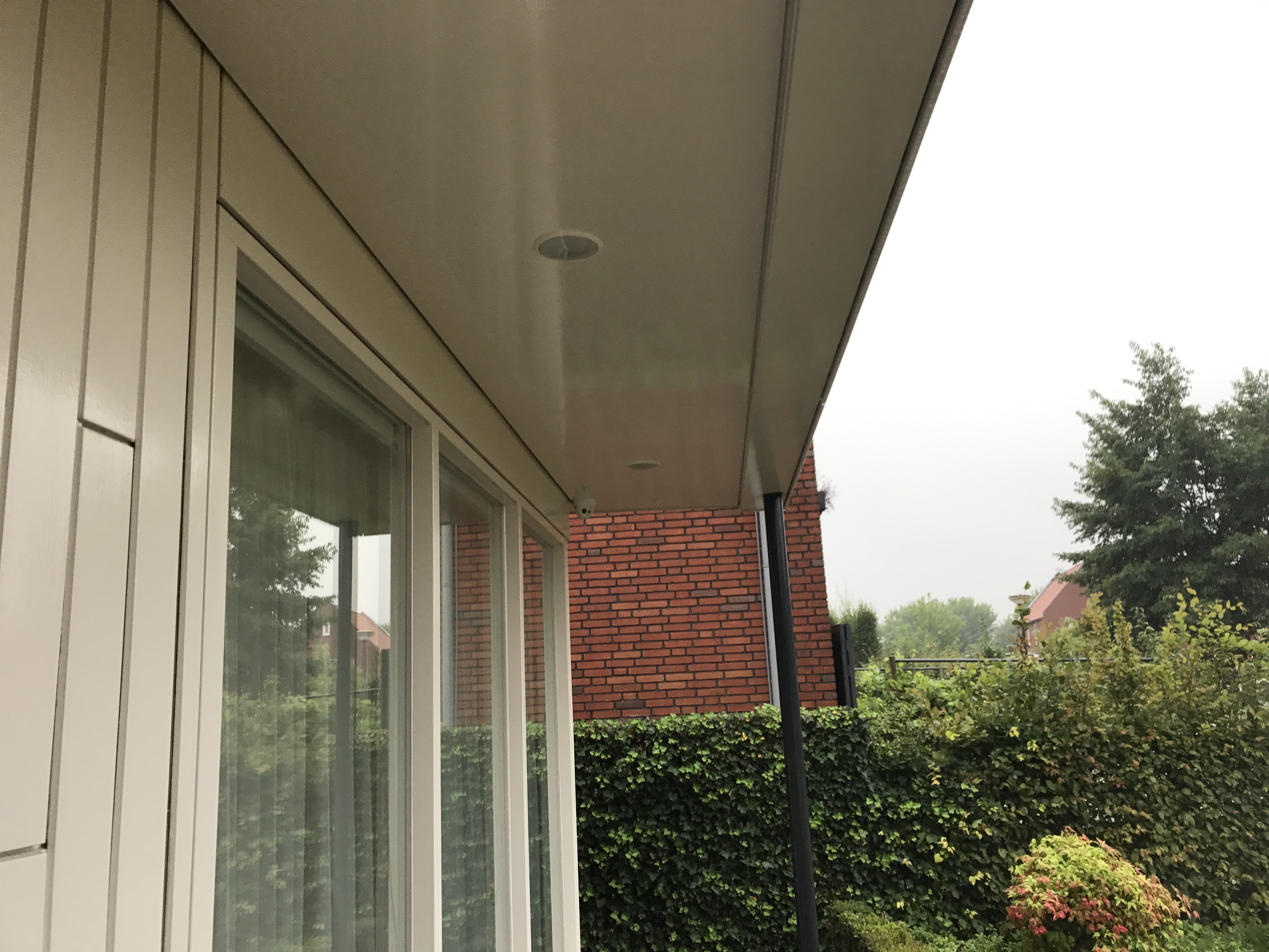

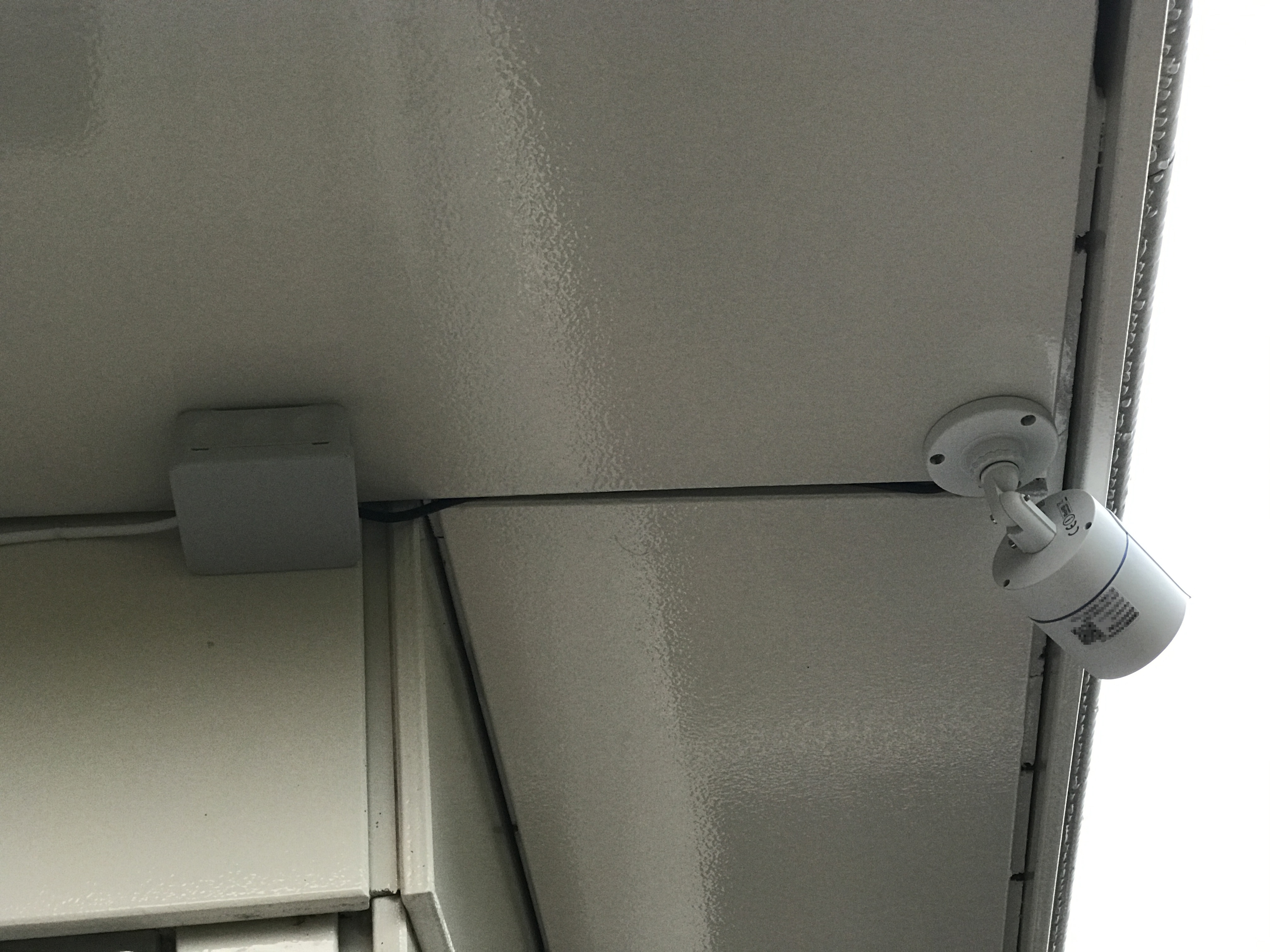

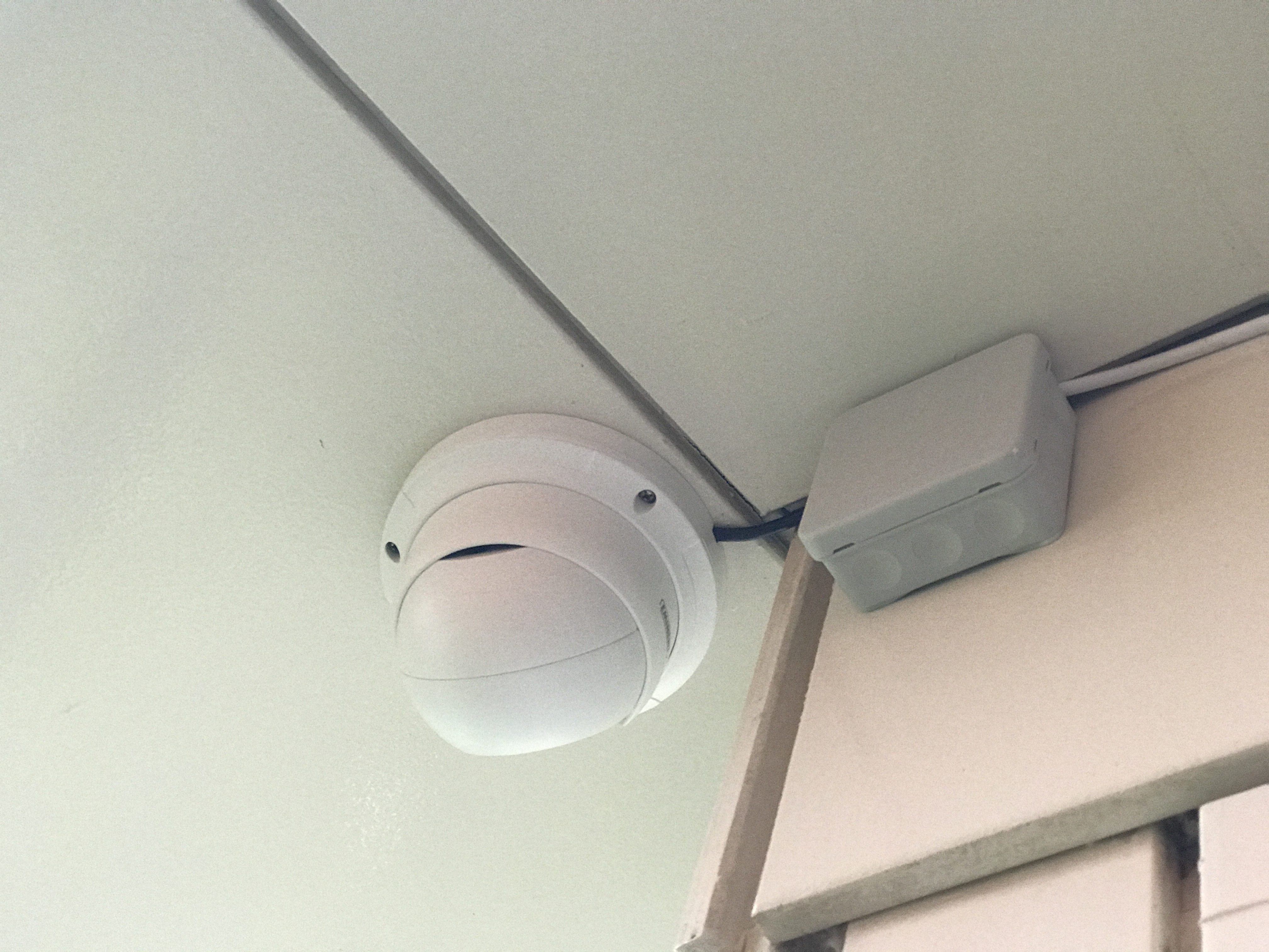

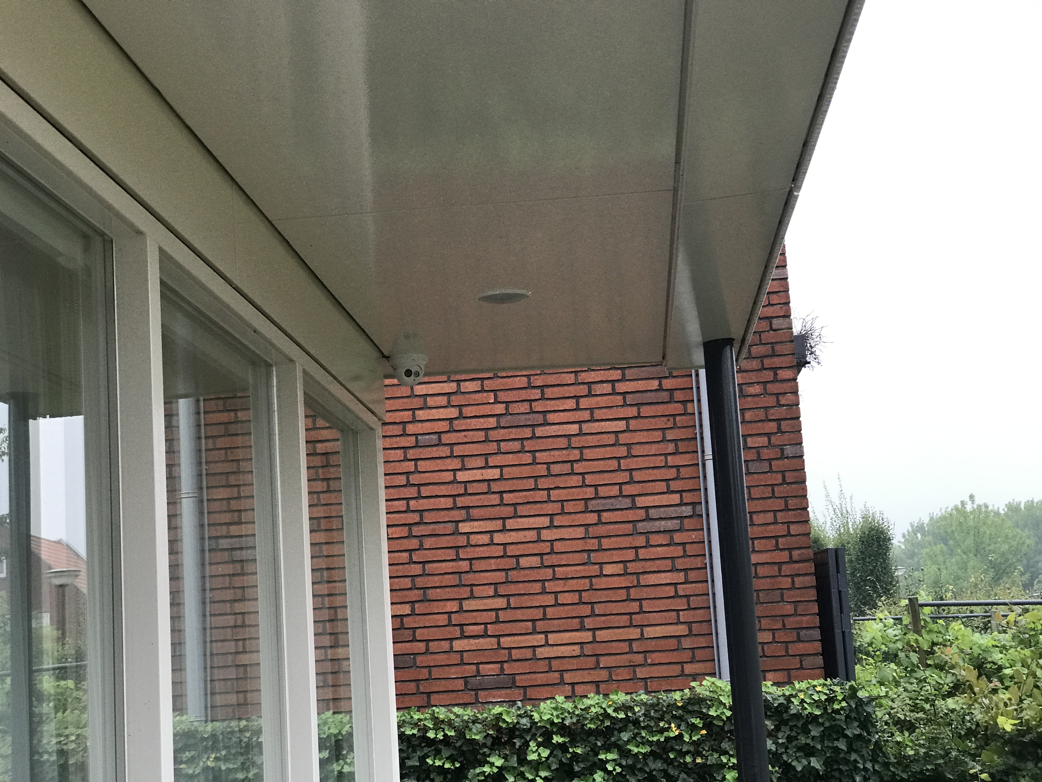

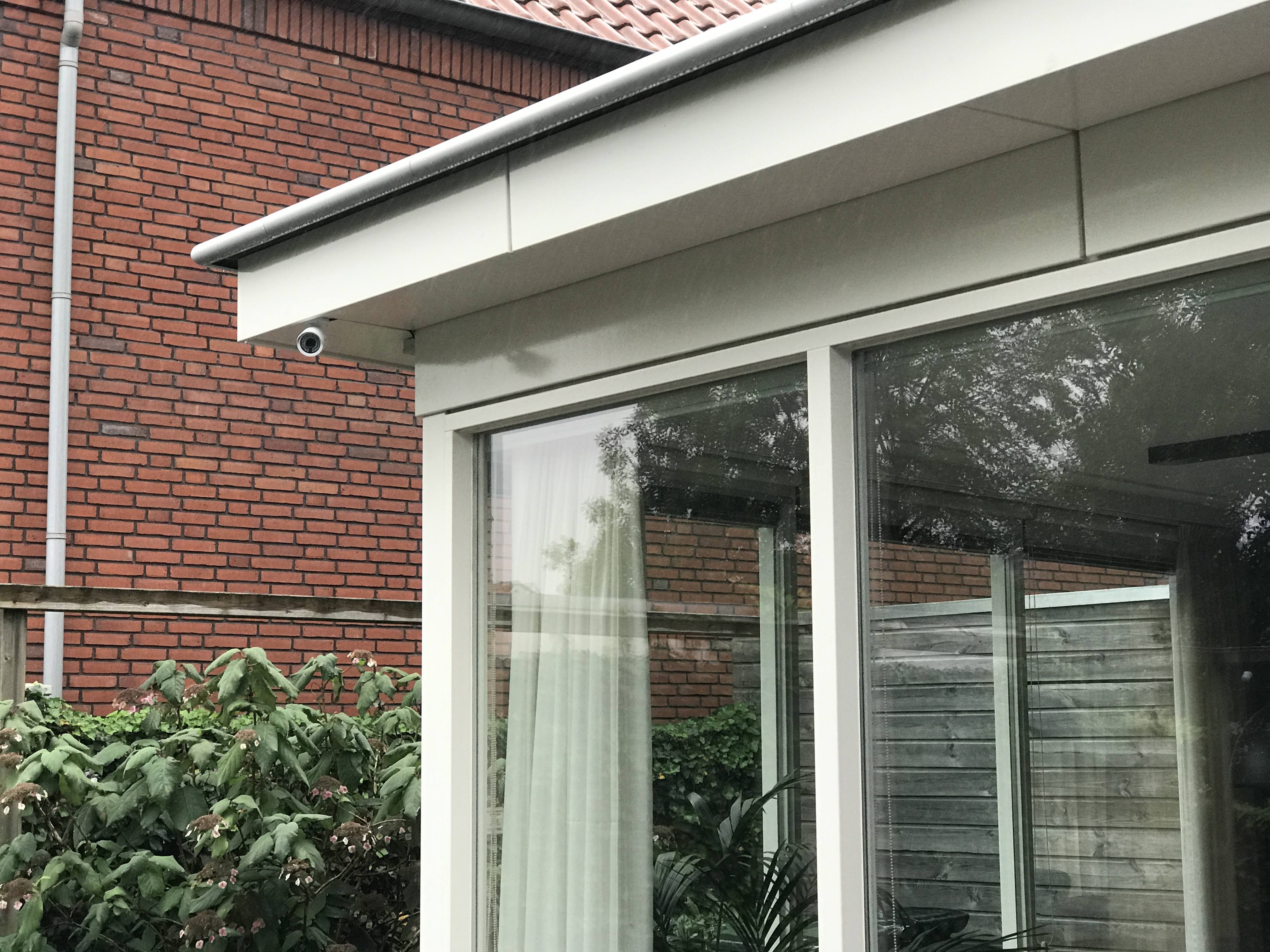

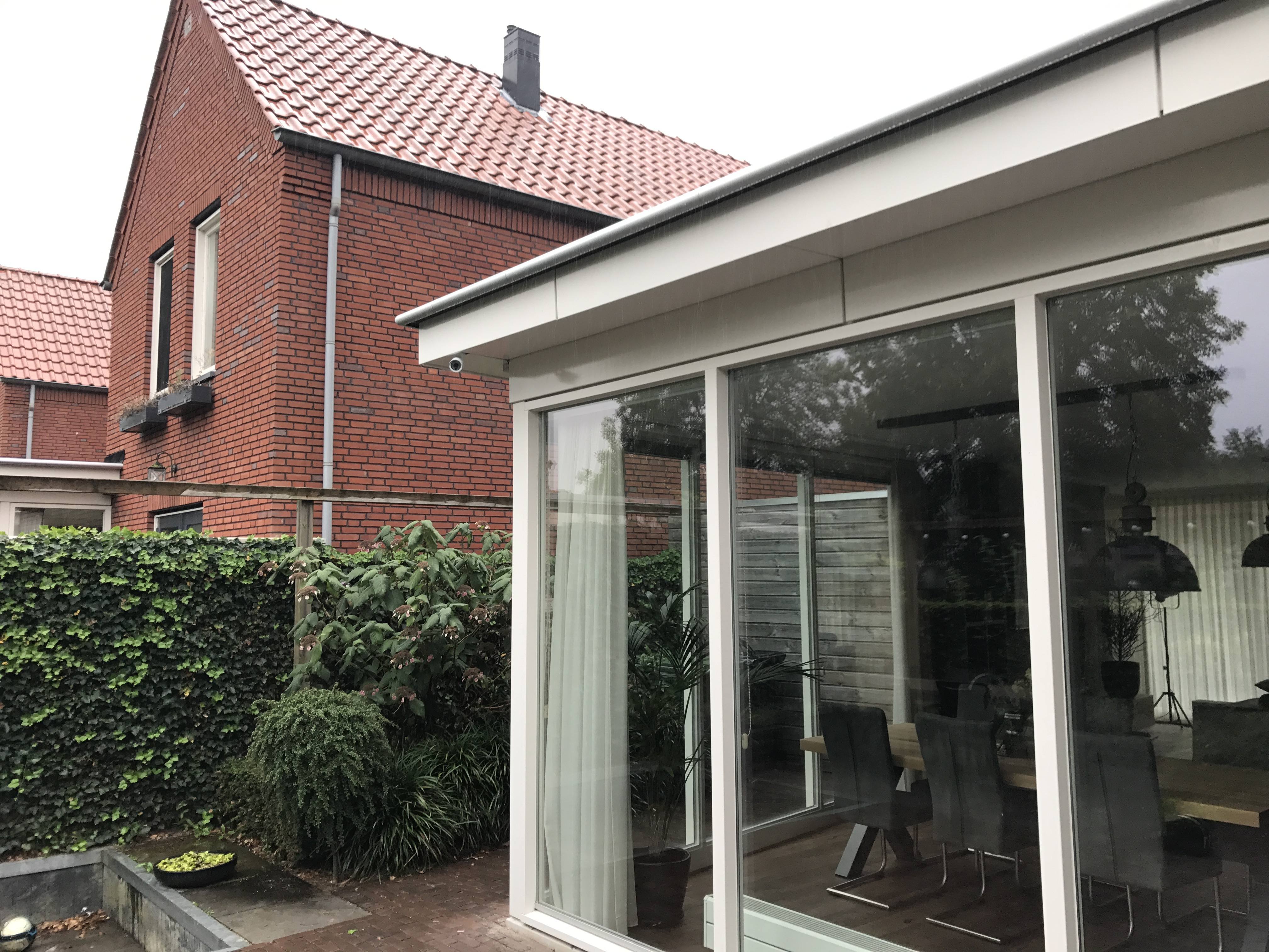

Ik heb inmiddels 4 Hikvision camera's (3 types, 2 domes en 2 mini-domes, 3x4MP en 1x8MP). Ik ben super tevreden over dit merk. Ze zijn ook erg goedkoop uit China te halen. Ik heb alle camera's via PoE aangesloten en mijn Synology NAS managed alles. Beelden worden opgeslagen op SD kaart en op de NAS.
2 camera's hangen aan een PoE switch op zolder, 1 camera aan een PeO injector in de meterkast en 1 camera aan een PoE injector (via een Devolo Powerline adapter) in de garage).
Afbeeldingslocatie: https://tweakers.net/ext/f/DEQzKUMRXMEgLOLUt0zWqNsw/full.jpg
Afbeeldingslocatie: https://tweakers.net/ext/f/1Wf9grY5iwFMSgWytBlKmVVc/full.jpg
Afbeeldingslocatie: https://tweakers.net/ext/f/nIiWaTpYAJWWpMpOXtGbXii4/full.jpg

SpeedingWilly schreef op vrijdag 11 augustus 2017 @ 10:33:
Al met al een tevreden gebruiker!

De Hikvision DS-2CD2142FWD-IS (4e foto), 2x de Hikvision DS-2CD2542FWD-IS (2e en 3e foto) en de Hikvision DS-2CD2185FWD-IS (1e foto).
De DS-2CD2542FWD-IS mini dome camera is echt compact en valt niet erg op. Ideaal als je weinig plaats hebt of onopvallende montage belangrijk is.
Ik heb ook op diverse plaatsen stickers geplakt om aan te geven dat er camera's hangen. De camera bij mijn voordeur en de oprit hebben ook een (klein) gedeelte van de straat in beeld.

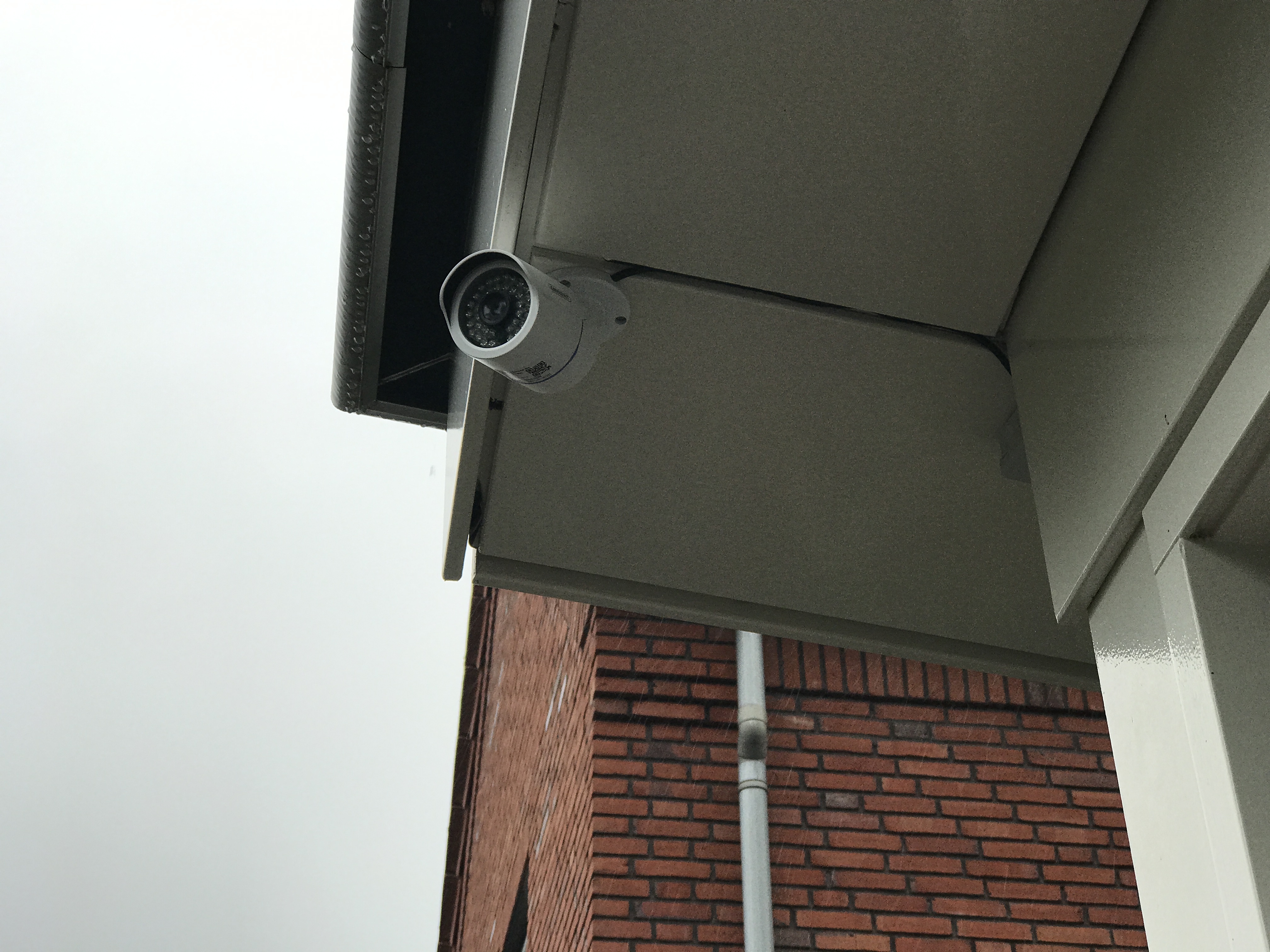

Ik heb sinds +/- een weekje een Eminent EM6360 en een EM6350 opgehangen. Na wat lezen van reviews e.d. was ik er wel van overtuigd dat deze cams afdoende zouden zijn. Ik had dolgraag een PTZ dome gehad maar die krengen zijn (voor buitengebruik) te duur.
Ik wou graag cams die compatible waren met mijn Synology DS1513+, die buiten gebruikt konden worden en niet al te opvallend. Helaas is de dome "maar" 720P maar voor het doel (vrij dichtbij) prima. De bullet is wel 1080P. Beiden prima nachtzicht.
Dit is de bullet aan de achtergevel:
Afbeeldingslocatie: https://tweakers.net/ext/f/Sm7VL01QNpfT1nXY4s4gmJTR/thumb.jpgAfbeeldingslocatie: https://tweakers.net/ext/f/BVQhh25xFdNNMwoHKKoHH3SE/thumb.jpgAfbeeldingslocatie: https://tweakers.net/ext/f/lSZCbiRiIndVb8RCE0Km0xmg/thumb.jpgAfbeeldingslocatie: https://tweakers.net/ext/f/DKrD1I7lhAZOugLDzZGaGVTu/thumb.jpg
En de dome aan de voorgevel:
Afbeeldingslocatie: https://tweakers.net/ext/f/J1KPuJP7U26arguJPVsBhmtm/thumb.jpgAfbeeldingslocatie: https://tweakers.net/ext/f/xNnIw41O3PvRD90NlkZmEMhN/thumb.jpgAfbeeldingslocatie: https://tweakers.net/ext/f/LESoWJFjgGOkg6JGwlqMLNAu/thumb.jpgAfbeeldingslocatie: https://tweakers.net/ext/f/ROTZk8eHsVdfcX3mRReI02kD/thumb.jpg
Enige echte jammere is dat er een zwarte kabel aan de verder compleet witte cams zit. Maar die kabel is inmiddels overal netjes weggewerkt. De kabeldoos is ook helaas nodig omdat de cams niet op een plek zitten waar de kabels meteen de muur in gaan; dus daar is het UTP koppelstukje in gestopt en loopt de (witte) kabel verder richting de bestemming. Helaas (maar logisch i.v.m. waterdichtheid) kun je niet gewoon een RJ45 stekker in de cam duwen en dus moet je klooien met koppelstukjes of de cam openen, eigen UTP eraan zetten en je garantie gedag zeggen. De bijgeleverde PoE injectors zijn daarbij dan wel handig; scheelt een voedingskabel. Ik heb er bij beide een stuk of 7 tot 10 meter Cat6 kabel tussen zitten en dat werkt prima.
Inmiddels heb ik een 3e cam (nog een EM6350) gekocht die ik morgen aan de andere kant van de voorgevel ga monteren en waarvoor de extra licentie meteen binnen was (wou niet gaan zitten wachten op snailmail; na navraag bij Synology bleek deze toko 'legit' dus besteld, afgerekend via PayPal en geen minuut later de licentie binnen). Foto's van deze derde cam volgen zodra 'ie hangt ;)
Alle cams ingesteld op max. resolutie, max. framerate en max. bandwidth (want toch bekabeld, gigabit netwerk door hele huis) en Surveilance Station doet de rest. Ik doe (nog) niet aan motion detection maar neem gewoon 24/7 op en Surveilance Station gooit bestanden ouder dan 7 dagen weg of de oudste bestanden wanneer max. X GB in beslag zijn genomen; whichever comes first. Terugkijken gaat prima.
De CamLine Pro app (iOS in mijn geval) van Eminent is prima op wat kleine bugjes na (zoals dat de framerate/bandwidth en keyframe interval terug gaan naar default zodra je de cam middels die app bekijkt). Dat is inmiddels aangekaart bij Eminent (evenals dat ik liever witte kabels had gezien). Ik gebruik de app echter niet; daarvoor gebruik in Synology's "DS Cam". Daarmee hoef ik niet mijn streams langs Eminents' servers te laten lopen (ondanks dat men beweert dat de streams encrypted zijn etc., dat heb ik nog niet gevalideerd) en kan ik ze gewoon benaderen middels mijn VPN.
