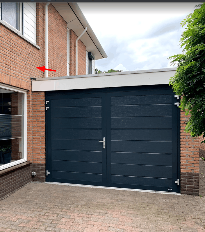

Ik ben sinds kort op zoek naar een camera die mijn oprit + voordeur kan filmen. Hieronder een foto:
Afbeeldingslocatie: https://tweakers.net/i/Hl5Ev1K0DgzQvieSuZjBhLBIm7Y=/800x/filters:strip_icc():strip_exif()/f/image/ogTSrvz95WkZcArnKgILPSVd.jpg?f=fotoalbum_large
  • Waar zouden jullie de camera ophangen? Ik dacht eerst op de plaats van het rode kruis maar ben eigenlijk niet zeker van die keuze
  • Welk type van camera? Dome, turret of bullet?

Voordelen van het kruisje:
- mooi overzicht naar inrit (+straat)
- makkelijk om kabel (van binnenuit) naar de camera te schieten
- hufter proof als ie "hoog" genoeg hangt
Nadelen van het kruisje:
- voor 'details' moet de camera naar beneden kijken, en zie je vaak het petje/hoodie/kale kruin van de inbrekerd. Facial recognition = waardeloos bij naar beneden kijken
- flinke trade-off tussen de beeldhoek versus details dus
Persoonlijk zou ik kijken voor een "deurbel" alike (aan de linkerachtermuur waar denk ik de voordeur zit): deze ziet zowel voor de deur als de hoek met de poort.
Geheel a-typisch, zou ik (via de grond) een kabel trekken naar de witte lamp rechtsvooraan. Als je dààr een sneaky camera zet die richting het huis kijkt, heb je wél een mooi overzicht van wat er allemaal speelt. Het grootste voordeel is dat je dan van "laag" de weglopende mensen kan filmen, en letten ze niet zozeer meer op "verbergen" achter de hoodie. Dit wordt vaak (achterin) een brievenbus gestoken (vandaar de term: mailboxcam).
Wat helpen kan: teken jouw huis in bovenaanzicht. En teken dan de POV's die jij "wilt", dat bepaalt al direct of een dome al dan niet een turret of een bullet het beste uitkomt. Wil je langs de muren afkijken heb je namelijk iets anders nodig dan 1 raam/deur van 2 meter. Wil je dit op een moderne manier doen, dan kan je zelfs hier dit online doen, met basis van een hele berg voorbeeld camera's.
En leg ook op voorhand jouw budget vast 8)

@Minitrooper Bedankt voor je uitgebreide antwoord. Dat van die positie is wel een belangrijke voor mij, ik zou graag frigate NVR gebruiken voor object detectie.Ik heb ook al gedacht aan een slimme deurbel maar ik heb geen stroomvoorziening aan mijn voordeur. De bel zou dus op een batterij moeten werken en ik vraag me af of dat niet teveel nadelen met zich zou meebrengen.

Je hebt NVR's met AI (object detectie) maar er zijn ook camera's die dat voor jou kunnen. Waar je op zoeken moet is, zijn merkspecifieke termen: bv bij Dahua heeft het ding IVS, en kan je zelfs specifiëren of het line breach, intrusion detection (rond een doos/box), met minimum&maximum object size. Tot zelfs face recognition (in de duurdere prijsklasse). Als in: als de (bekende) kuisvrouw langskomt: geen alarm.
Welke kabels zitten er momenteel aan jouw deur geïnstalleerd bij de deurbel? Indien er een 2-draads systeem zit, zou je zelfs kunnen opteren voor een VT2000A-2-wire. Hierachter zit (natuurlijk) een "speciale" POE systeem dat de camera voedt. Gezien dit ding wel al een dikke 5 jaar oud is, verwacht er geen rocket-science van (zoals ontbrekende IVS), maar als "backup" systeem (met continue 24/7 recording naar jouw NVR) kan dat wél interessant zijn. Voorbeeldje: YouTube: Dahua 2 wire intercom VTH1550CHW-2 VTO2000A-2 VTNC300A
Op batterij is voor mij een no-go, want nét als je 'm nodig hebt, hangt ie aan de oplader en/of issie leeg en mis je footage ;)

Je een overweegt een deurbel op batterijen? Ik zou zeker voor een camera PoE gaan. Een Reolink rlc 811a geeft ook snachts erg mooi beeld in kleur. De app is erg overzichtelijk en ipv jouw idee van een NVR zou het ook via een Synology of andere NAS kunnen.

Ik wil met een camera mijn oprit in de gaten kunnen houden. Ik zat te denken aan het volgende type/model camera:
Afbeeldingslocatie: https://tweakers.net/i/5LC7viZPDkICslfX9aaekPZVlwM=/full-fit-in/4000x4000/filters:no_upscale():fill(white):strip_exif()/f/image/AcigK6u1EibwUns38tHCkQiA.png?f=user_large
Alleen vraag ik me af of deze wel goed te richten is wanneer ik deze op de muur van mijn huis bevestig. Kan ik deze camera 90 graden draaien zodat hij naar mijn oprit wijst/richt? Op de afbeeldingen zie ik dit soort cameras alleen maar recht vooruit gericht.
Ik wil hem na net boven mijn garage bevestigen op de muur zoals hieronder op de foto:

M.i. Moet dat kunnen.

Ik heb zo'n camera hangen en hoewel ik niet zo'n hoek nodig heb kan het wel. Zowel de voet als de de camera behuizing zelf kunnen onafhankelijk gedraaid worden naar elke hoek die je nodig hebt. De knie zelf kan tot 90 graden gedraaid worden dus al met al kun je die combinatie prima maken
Ik ziet niet precies welke type/model het is!.
Reolink heeft veel model die NIET ONVIF zijn. Beter is een IP camera te nemen die ONVIF ondersteunt. Hikvison en Dahua doen dat bijna allemaal.
Ik hou ook niet van camera's die alleen P2P ondersteunen. Door P2P is buitenhuis "makkelijk" de verbinding op te gezet naar jou camera via de fabrikant zijn server. Daarom koop ik alleen camera's met ook DDNS (zelf kiezen hoe je extern de verbinding opzet). Veel Dahua en Hikvision hebben DDNS en bij Reolink is het vaak geen DDNS. Zie wat algemene uitleg op (ook hoofdstuk met "camera's" en bijlage03):

mede schreef op vrijdag 13 januari 2023 @ 11:20:
Als je hem goed monteert met de 90 graden sleuf aan de goede kant moet dat geen probleem zijn. Wat misschien een mooiere oplossing is, is een turret camera met een muurbeugel. Dat is iets flexibeler qua ophangen en ik vind het er persoonlijk ook wat fraaier uit zien (iets minder in your face dan zo'n bullet camera). Een turret is ook minder gevoelig voor ongedierte (spinnen e.d.) op je camera, dat is vooral bij IR camera's wel handig (IR trekt insecten aan).
Dan krijg je zoiets bij Reolink: https://reolink.com/product/rlc-520a/
En dan gecombineerd met zo'n muurbeugel: https://store.reolink.com/accessories/#bracket-422-series
Overigens zou ik ook serieus naar de door @vuurvreter63 genoemde Hikvision ColorVu kijken. Die heeft een grotere sensor en veel lichtsterkere lens, waardoor het beeld 's nachts veel beter zal zijn. Reolink heeft als nadeel dat ze een relatief hoge resolutie (aantal MP) gebruiken, maar een kleine sensor. Dat ziet er overdag mooi scherp uit, maar werkt 's nachts juist tegen je (meer MP's op dezelfde sensor = minder lichtgevoelig in het donker). De gelinkte Reolink heeft 5MP op een sensor van 1/2,7", terwijl de hierboven gelinkte Hikvision 4MP heeft op een 1/1,8" sensor. Je hebt dus minder pixels op een sensor die 50% groter is. En dan heeft Reolink ook nog modellen met 8MP (4K)op hetzelfde formaat sensor. Dat is een wereld van verschil in het donker en dan hebben we het nog niet eens over de lichtsterkte van de lens gehad. E.e.a. is overigens ook afhankelijk van de hoeveelheid licht die je 's nachts op je oprit hebt.

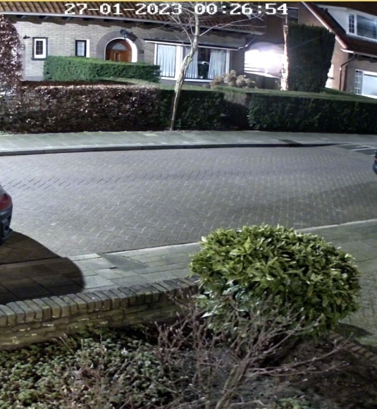

Ik gebruik beide idd met een NVR, maar voorzien van een SD kaart en bij de instelling alleen op nemen bij beweging zou dit al voldoende moeten zijn. Tevens heeft Hikvision onlangs een update uitgebracht waarmee SD kaartjes een capaciteit hebben van max 512 Gb ipv 256 Gb.
De nacht opnames zijn van beide camera's goed en de 8 Mp heeft wel meer detail.
Het hangt van je situatie af, of je kiest voor 8 of 4 Mp, dit heeft meer te maken met de afstand die de camera bestrijkt.
Voorbeeld, staat de camera op 3 meter afstand gericht op je voordeur, dan is de 4 Mp meer dan voldoende.
Neemt de camera een grotere oppervlakte op, stuk straat/tuin o.i.d dan doet de 8 Mp het wel iets beter.
Ik merk aan de reactie's van mijn buren, wanneer ze de nachtelijke beelden zien na een gebeurtenis, dat ze vaak het idee hebben dat het overdag lijkt te zijn.
Ik heb recht tegenover ons huis een lantarenpaal staan en die geeft voor de 8 Mp camera meer dan voldoende licht, dat alle objecten in beeld goed zijn te zien.
Zie stukje opname van vannacht, beeld van camera is scherper, waarschijnlijk wordt de afbeelding gecomprimeerd.
Afbeeldingslocatie: https://tweakers.net/i/n765i2eTFH931tCqwAPx1bR64Ls=/full-fit-in/4920x3264/filters:max_bytes(3145728):no_upscale():strip_icc():fill(white):strip_exif()/f/image/DvzJtvZoyASJlnFWGZpNfqzG.jpg?f=user_large

Thanks! Ziet er goed uit :) Ik heb ook een lantaarnpaal vrij dicht bij het huis staan, dus dan wordt het de 8Mp.
