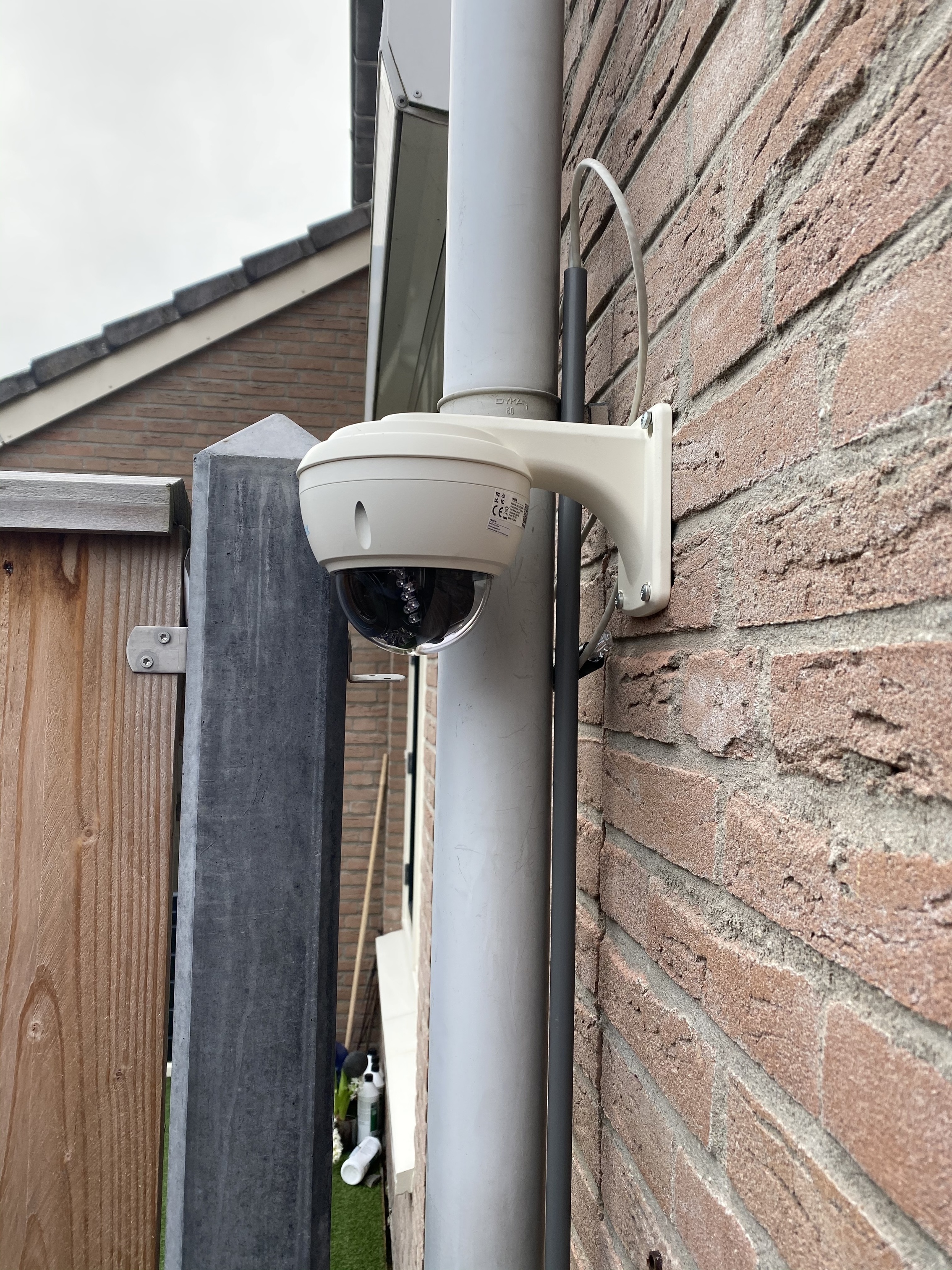

Op de eerste foto zie je nog een 5mm stukje UTP kabel, dat is prima zo. Even de gevel afwerken met wat Sikaflex en klaar. Achter heeft het nog iets meer voeten in de aarde omdat ik binnen alle kabelgoten weer moet loshalen om de kabel naar binnen te krijgen.

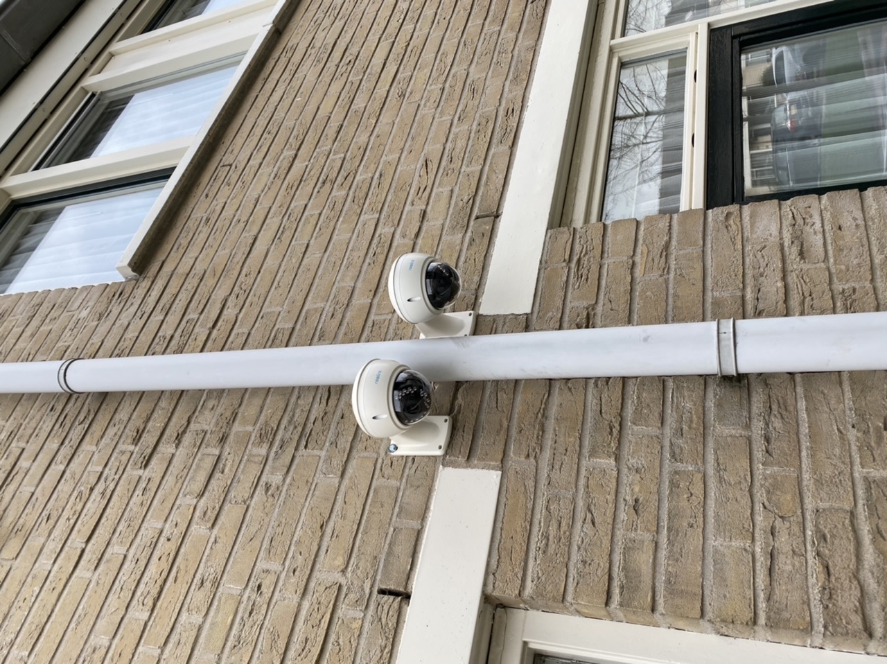

Ik heb al dik een jaar een Reolink RLC-511W boven de voordeur hangen. Niet veel later een RLC-422W bij de buurman opgehangen. Die mensen zijn 80+ en vooral de buurman hangt het liefst wat verdedigingsmateriaal op en van de week hebben we het er even over gehad om extra camera's op te hangen. Voor hun vooral uit veiligheid, voor mij vooral voor de lol. Idee was 2 camera's voor en 2 camera's achter. Echter wil ik wel graag de regie houden (uiteraard in samenspraak) zodat bij een eventuele storing ik snel kan schakelen dus vandaar ook het idee om de NVR aan mijn kant te zetten en alle nieuwe camera's daar op aan te sluiten. Dit was akkoord.
Ik heb bewust voor de RLC-422 gekozen vanwege de lens (2.8mm) om voldoende beeld te krijgen. Tevens is dit een dome model dus redelijk hufter proof. Helemaal met de montage beugel krijg je een strak geheel.
Installatie ging redelijk vanzelf. Heb eerst twee gaten naar buiten geboord (achterzijde woning laag bij de grond, voorzijde woning tegen het plafond aan) en de boor iets scheef gehouden zodat we achter de regenpijp uitkomen. Achter zou hij een millimeter of 4 verder naar het midden mogen. Aan de voorkant was het een voltreffer.
Bij de camera's zit een mooie waterdichte wartel die je om de UTP kabel heen schuift voordat je hem aanknijpt. Gek genoeg had ik 4 verschillende rubber ringen, maakt verder niet uit maar beetje vreemd is het wel.
De montage van de muurbeugel is eenvoudig al kom je er niet makkelijk bij als je op een trap staat. Achter is gemonteerd met een bolkop en voor heb ik gebruik gemaakt van een houtdraadbout. Het meegeleverde materiaal is ronduit waardeloos. De schroeven vallen dwars door de bovenste montage gaten heen. Pluggen is van nog slechtere kwaliteit. Ik heb van Fischer de Duopower gebruikt.
De camera op de beugel monteren is nog wel een dingetje. De kabel die aan de camera vast zit is vrij lang en je moet hem dan ook "oprollen" in de behuizing. Als je de handigheid hebt gevonden dan past het prima (de UTP connector is lomp maar die past prima in de "arm" van de beugel). De camera wordt aan de hand van schroefjes met een rubberring vast geschroefd.
Over het richten van de camera kan ik snel zijn: Dit doe je volledig met de hand en nadat je klaar bent duurt het even voordat je beeld hebt. De camera lijkt zichzelf opnieuw op te starten. Ook de auto focus duurt even. Als je dit eenmaal gedaan hebt dan werkt de camera zoals je mag verwachten.

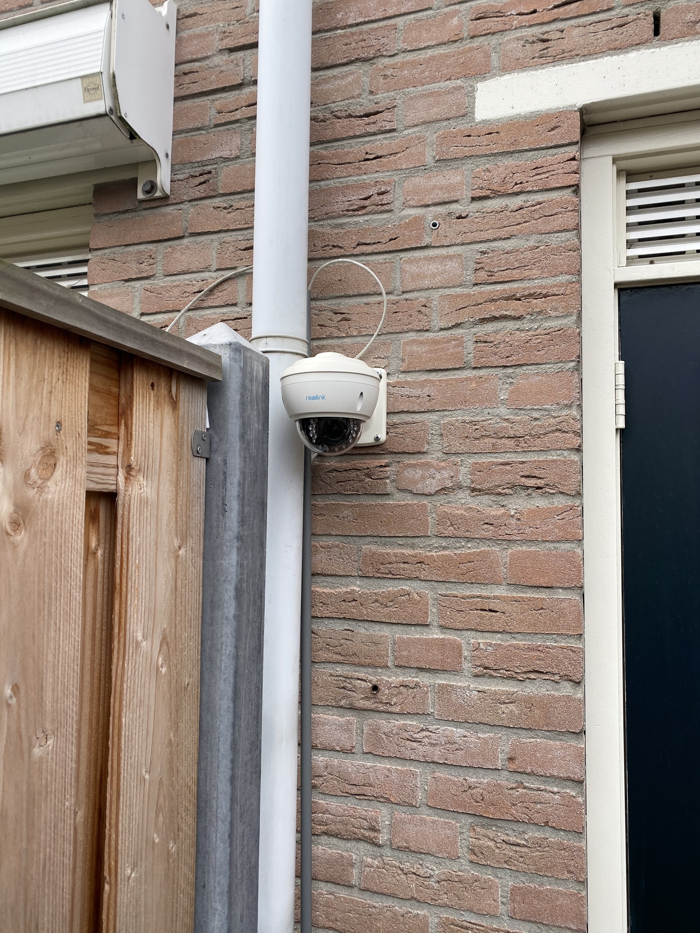

Zijn er hier mensen die last hebben van condens in hun dome camera?
Ik heb nu 4 nieuwe domes opgehangen en twee daarvan (beide achterkant woning) hebben last van condens vorming aan de binnenkant.
Ondertussen verschillende pogingen ondernomen om het vocht te doen verdwijnen maar dit heeft nog niet geleidt tot het gewenste resultaat.
Op internet vindt ik wel een aantal vergelijkbare situaties en die blijken uiteindelijk allemaal DOA te zijn. Voor de goede orde: De camera is met 4 schroeven inclusief rubber gemonteerd tegen de beugel. De dome zelf is voorzien van een rubber ring en die is ook gemonteerd zoals gewenst, er zit ook niets tussen.
Gekke is dat beide modellen er dus last van hebben. Één modelletje is opgehangen tijdens was lichte regen en die vindt ik dus niet zo gek, de ander is opgehangen terwijl het droog was.

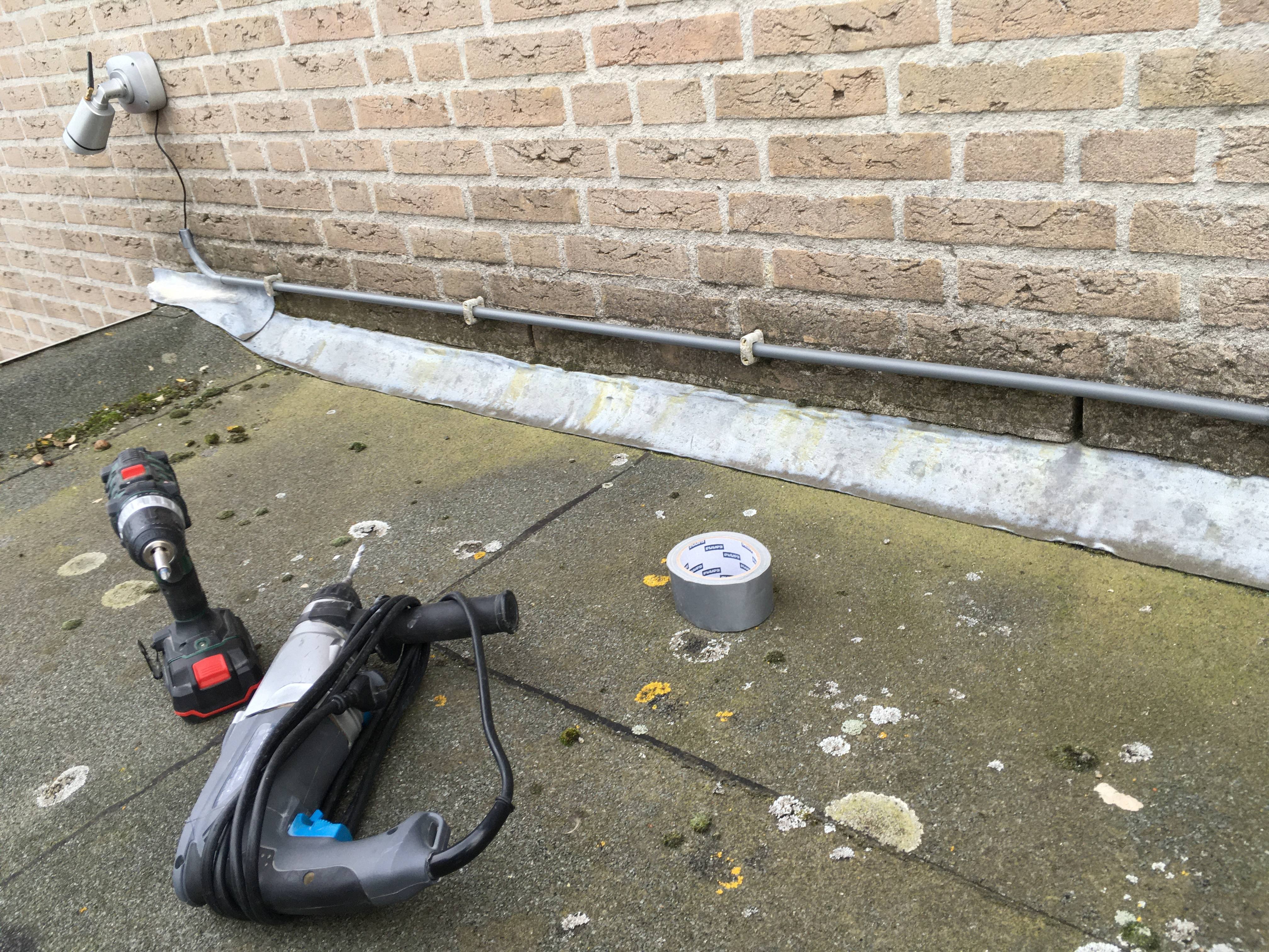

Weet iemand of het aansluitsnoer van een Foscam buitencamera ook 'bloot' buiten kan liggen?
Wij zijn verhuisd, in het oude huis kwam de kabel door de muur waar de camera direct achter zat, netjes in de mount dus.
Nu echter zit er een bestaand gat in het huis, echter de camera komt 2,5 meter aan de gevel, dat zou betekenen dat het snoer zo'n 2,5 meter 'bloot' in weer en wind ligt.
Ik zit zelf te denken om het in een pvc buis aan de muur te laten lopen, echter het laatste stukje zou dan toch weer 'bloot' zijn (50cm) naar de camera mount.
Edit: zo'n verlengkabel zit er dus tussen, de koppeling wil ik sowieso niet bloot buiten leggen, dus daar gaat sowieso een stuk buis om, echter vraag ik mij toch af of het laatste stukje bloot kwaad kan?
Probleem opgelost :) kabel loopt door een pvc buis langs de gevel naar voren de camera in (ja ik moet nog Klein stukje pvc buis halen ;))
Afbeeldingslocatie: https://tweakers.net/ext/f/wtnxNj4qnAoZA9jVg9q3tsew/medium.jpg
Kortom hij hangt weer en heb goed beeld op de oprit :Y

Net al even contact gehad met Reolink en die geven aan dat de camera probleemloos moet werken tussen de -10 en +40 met een maximale luchtvochtigheid van 90% en dat haal ik niet.
Ze vragen om een foto en die zal ik vanmiddag maken en naar ze toe sturen. Ik verwacht dat beide modellen gewoon RMA mogen ivm lekkage.
Gek is het wel, want de rubber seal die om de dome zit is in orde. Zeker niet uitgedroogd en ook niet plat. De rubbers om de schroeven die de dome op de beugel houden heb ik al vervangen uit voorzorg. Ik zou niet weten waar dan nog meer vocht vandaan zou moeten komen...
Gister middag de dome zelf even uit elkaar gehad (de plastic kap) en daar zaten drie druppels water in de rand. Als dat het probleem zou zijn dan kit ik die even af en klaar.
Hoe dan ook: Het is alleen bij beide camera's aan de achtergevel.

MeltedForest schreef op maandag 2 maart 2020 @ 10:27:
Je had dat bochtje er beter ook nog even af kunnen laten, nu komt er water in je buis.
Buis is afgeplakt met tape voor de tussentijd ;)

Geen silicagel gezien met het openen.
De camera heeft een IP66 certificering er opzitten:
De IP66 classificatie geeft aan dat de camera volledig beschermd is tegen stof en waterdicht is tot regen en golven van water. Een camera met IP66 is bestand tegen zware weersomstandigheden, zoals stortregen. Een camera met IP67 bescherming is stofdicht en dompeldicht.
Ik mag er dus gewoon vanuit gaan dat deze camera's geschikt zijn om in de regen op te hangen. Afgelopen weekend heeft het vaker geregend waarbij 2 camera's kurk droog blijven en twee andere modelletjes wél last hebben van vocht.
Er is nog een derde 422 in het spel, deze hangt wel eens waar onder een afdak waardoor er geen op kan komen maar als de luchtvochtigheid hoog is maakt het weinig uit waar ze hangen.
Voor nu ga ik er vanuit dat deze gewoon lek zijn.
Contact gehad met de verkopende partij en die geven aan dit probleem momenteel vaker voorkomt ivm het slechte weer van de laatste tijd. Hun oplossing is het afsturen van zakjes silicagel waarmee het probleem opgelost zou moeten zijn. Als we er over vier weken nog last van hebben dan gaan ze het op een andere manier oplossen. Ben benieuwd.

Vanmiddag de camera los gehaald en even binnen gelegd en even droog gemaakt met de föhn. Daarna z’n zakje er in gestopt (normaal vindt je die dingen overal, nu nergens te vinden...) en uurtje geleden opgehangen. Tot nu toe nergens last van :)

Kleine update: één camera is vochtvrij en de tweede bijna. Waarschijnlijk een dag flinke zon en we zijn er vanaf.

Voor zover ik nu kan zien is het probleem weg dus dat is mooi.
Wat betreft de retour periode: meermaals aangegeven dat ik geen zin heb in ellende buiten de retour periode en verkoper blijft aangeven het probleem op te gaan lossen, ook buiten een retour periode. In dat opzicht toch wel lof voor de manier van handelen vanuit de verkopende partij.
De camera’s voor heb ik opgehangen met een strak blauwe lucht met zon, achter niet dus wellicht is de luchtvochtigheid op dat moment al hoger.
Hoe dan ook: probleem lijkt nu te zijn opgelost. Mijn camera is al bijna een week condensatie vrij.

  • ThinkPad
  • Laatst online: 00:17
Ik zou het PVC-bochtje naar beneden laten wijzen. Die ductape blijft niet eeuwig goed, het is wachten tot er water in de buis komt dan.
  • Martinusz
  • Laatst online: 22:35
ThinkPadd schreef op vrijdag 20 maart 2020 @ 11:29:
Is inmiddels al gefixt, buis loopt nu tot aan de mount ;)

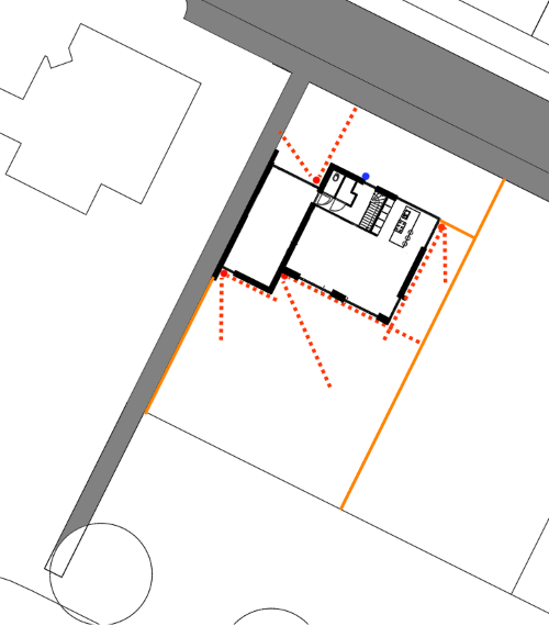

Voor ons huis in aanbouw ben ik ook aan het bedenken waar we camera's gaan hangen.
De camera's zelf komen nog wel maar het belangrijkste nu is de plaats waar we ze gaan / willen hangen.
Het betreft een vrijstaand huis waarbij het grijze gedeelte de weg en een gemeenschappelijk paadje is.
In eerste instantie zat ik te denken aan de rode punten als camera en de blauwe punt als deurbel / voordeurcamera.
Waar ik echter nog mee zit is de garage, het linker gedeelte. Als je hier op zou klimmen vanaf het paadje, dan ben je buiten de camera's gebleven en op de 1e verdieping hebben we 2 grote draai/kiep ramen. Mijn gevoel is dat we hier dus ook nog een camera op moeten hangen.
Aansluitend twijfel ik nog over een extra camera aan de voorzijde waarbij ik denk aan een die van links naar rechts kijkt.
Heeft er iemand tips over de plaatsing van de camera's? Ik heb er nu 4 (+ 1 deurbel) ingetekend maar ik ga uit van een camera of 6 tot 8.

@DarkFire1985 Een eerste opzet wat mijn eerst te binnen schiet:
Afbeeldingslocatie: https://i.imgur.com/pXpblqy.png
Camera 1 dekt de oprit. Heb je altijd een (grotere) auto op de oprit staan, dan zou je ook nog aan de andere kant van de garagedeur een camera plaatsen (in spiegelbeeld dus). Dit voor eventuele personen die met je auto bezig gaan.
Camera 2 en 3 op richting elkaar laten kijken. Idem met camera 5 en 6.
Camera 4 voor de achterdeur van de garage.
En camera 7 voor het pad lang huis (ik gok dat je daar een deur/hek in die schutting komt).
Die camera laat je ver genoeg 'inzoomen' dat deze de breedte van die schutting in beeld heeft.
En alles natuurlijk niet hoger dan 2-2,5m hoogte ophangen.

Bedankt, dan zitten we qua gedachte in ieder geval niet heel ver van elkaar af.
Zou je echter niet ook nog 1 toevoegen op de garage? Als je vanuit de wijk erachter komt kun je alle camera's ontwijken, je klimt de garage op; zorgt ervoor dat het raam open gaat en je bent binnen zonder ook maar 1 blik weggegeven te hebben. Gevoelsmatig zou daar de 8e bij moeten komen.
  • Piet91
@DarkFire1985 Dat zou je evt. kunnen doen.
Echter zou ik ook/eerder gaan kijken hoe je inbraakgevoelige open ramen daar kunt vermijden/oplossen.
Want een camera houd geen inbrekers tegen; je hebt hoogstens kans dat je wat beelden hebt.

Uiteraard heb je daar een goed punt echter het design van het huis kent nu eenmaal deze ramen.
Ze zullen praktisch altijd dicht staan en met de huidige normen gebouwd dus echt makkelijk zul je er niet inkomen. Daarnaast kunnen we ze binnen natuurlijk nog additioneel vergrendelen met een extra steekslot of iets dergelijks.
