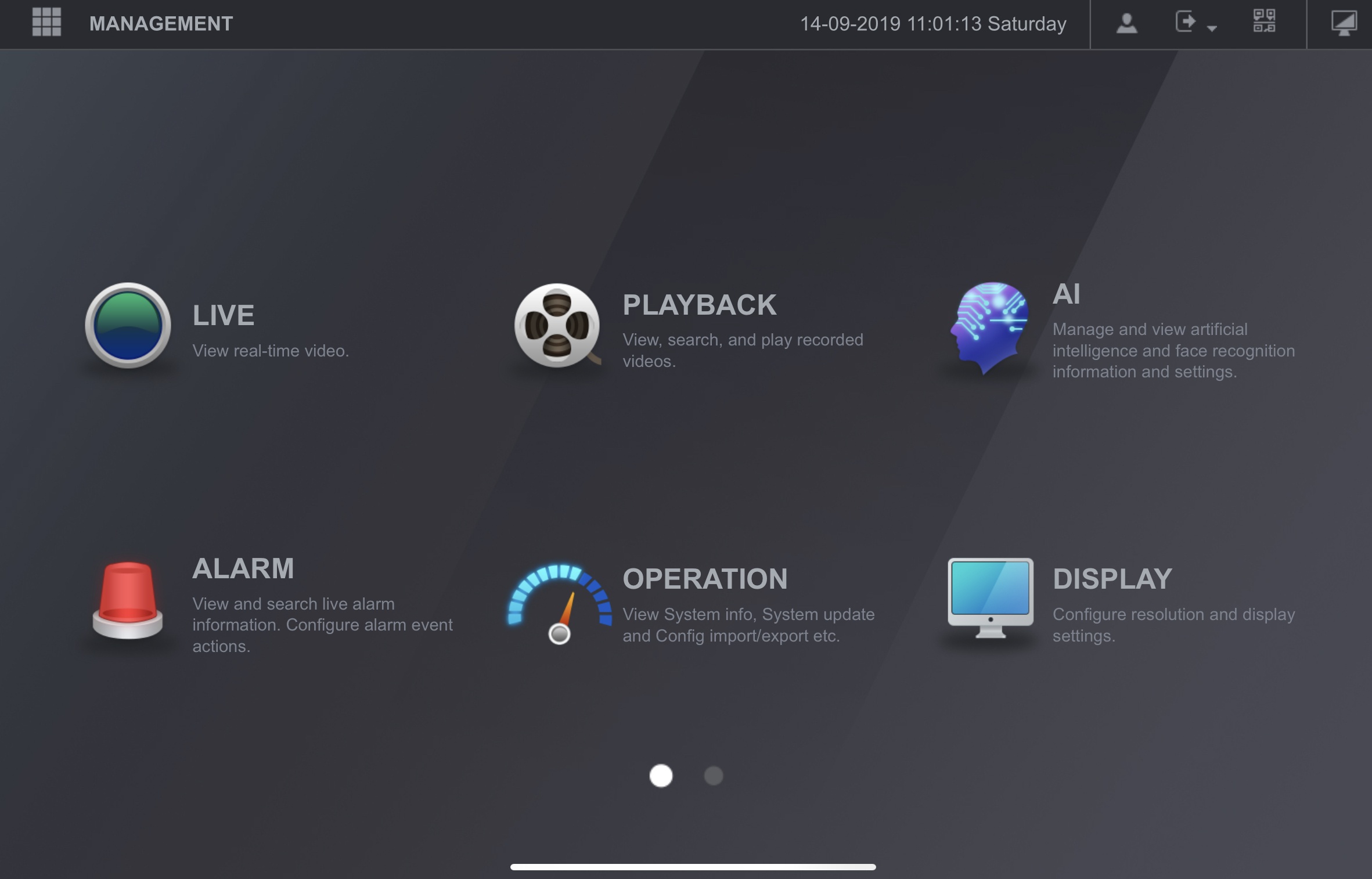

Vraag.
Ik zie dat er nieuwe Dahua NVR firmware beschikbaar is.
https://www.dahuasecurity...firmware?child=171&page=1
Ik heb de NVR4108HS-4KS2 met deze versie: System Version:V3.216.0000003.0, Build Date: 2019-05-21
Als ik vanuit de NVR de software probeer te updaten kom ik niet verder dan versie 3.216.
Dit is volgens de auto update check de laatste versie.
Probeer ik de ZIP file handmatig te updaten dan zegt de NVR dat deze file niet geldig is.
(ik neem aan dat ik de ZIP file niet eerst zelf uit hoef te pakken).
DH_NVR4XXX-4KS2_MultiLang_NP_V4.000.0000000.1.R.190809.zip
Wie heeft versie 4.0 al draaien?
Deze NVR’s zijn hiervoor geschikt:
NVR4816/4832-16P-4KS2NVR4816/4832-4KS2NVR4416/4432-16P-4KS2NVR4416/4432-4KS2NVR4216/4232-16P-4KS2NVR4208-8P-4KS2NVR4208/4216/4232-4KS2NVR4204-P-4KS2NVR4108/4116HS-8P-4KS2NVR4108/4116-8P-4KS2NVR4104/4108-P-4KS2NVR4104/4108HS-P-4KS2NVR4104/4108/4116HS-4KS2NVR4104/4108/4116-4KS2

Updaten van firmware is nogal niet eenvoudig omdat idd vaak de type nummers niet overeenkomen. Ik heb de DHI-NVR4104HS-P-4KS2 dus zou ook geupdate moeten kunnen worden. Ik ga eens testen of het lukt.
Is er ook een changelog ?
>> Signature?
  • HoppyF
  • Laatst online: 04-11 16:46
ChiLLeR schreef op dinsdag 10 september 2019 @ 17:12:
Changelog niet gezien maar het is wel een major upgrade van versie 3 naar 4.
Je hebt bijna dezelfde NVR als ik.
4 of 8 kanalen maakt niet uit vwb de firmware en wel/niet POE ook niet.

  • HoppyF
Bl4ckviper schreef op donderdag 12 september 2019 @ 16:56:
Al op ipcam forum gekeken?
Ovrigens moet je toch een .bin file uploaden geen zip? Kan mij niet herinneren ooit een zip te hebben gedaan.
Je hebt gelijk, het moet ook een BIN file zijn!
Deze zit in de ZIP file en deze moet je dus eerst uitpakken op een laptop.
Het werkt nu.
Versie is 4.0.
Nieuwe interface maar eerlijk gezegd zie ik verder weinig verbeteringen.

Vandaag wat kleine firmware upgrades gedaan voor mijn Dahua NVR en camera.
Kan nu in ieder geval via de iPad Safari browser naar de NVR gaan en daar events laten afspelen.
Deze springen nu bij het afspelen keurig naar de volgende toe.
Daarbij ook nog eens beeld in het browser scherm.
Er zitten ook nieuwe zaken in zoals SMD (small Motion detection) maar dit werkt bij mij nog niet.
Volgens mij is de bedoeling hiervan gezichten en voertuigen te kunnen herkennen.
NVR 4108HS-4KS2 V4.000.0000001.1 Build Date: 2019.08.30
IPC-HDBW4239R-ASE-NI V2.800.0000010.0.R, Build Date: 2019-08-07
