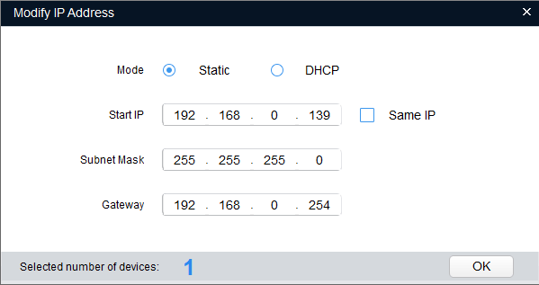

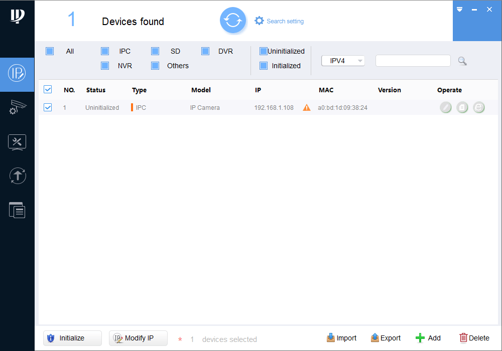

Zojuist de IPC-HDW2231R-ZS 2MP binnen gekregen, oogt als een erg degelijk product, maar ik krijg hem niet goed in mijn netwerk.
In mijn netwerkrange zit alles op 192.168.0.10 t/m 192.168.0.254, maar om 1 of andere reden denkt dat de camera in de 192.168.1.X rang moet zitten. Als ik hem middels de configtool op DHCP zet dan doet hij daar niets mee, en als ik hem op static zet op bijvoorbeeld 192.168.0.139 dan doet hij ook niets. Iedere keer als ik dan naar Initialize ga, dan zie ik zijn zelf bedachte IP adres.
Ik heb hem al diverse keren gereset, en kan zo snel niets vinden hierover (of mijn googleskills laten mij in de steek).
Iemand enig idee wat ik hieraan kan doen?
Afbeeldingslocatie: https://tweakers.net/ext/f/r5hwSyPLL7zM1kaDxJp4UeNa/medium.png
Afbeeldingslocatie: https://tweakers.net/ext/f/j5Vp5G7hOFgEDi9GjbYb8Vnc/medium.png
Ik heb even tijdelijk mijn range op 1.X gezet en toen ging het wel goed. Daarna op DHCP gezet en toen werkte het weer. Nu de boel weer op 0.X zetten en kijken hoe het verloopt.
Het werkt nu! 8) Net de boel opgehangen, morgen maar eens met de settings spelen en het beeldkwaliteit maar eens beoordelen.

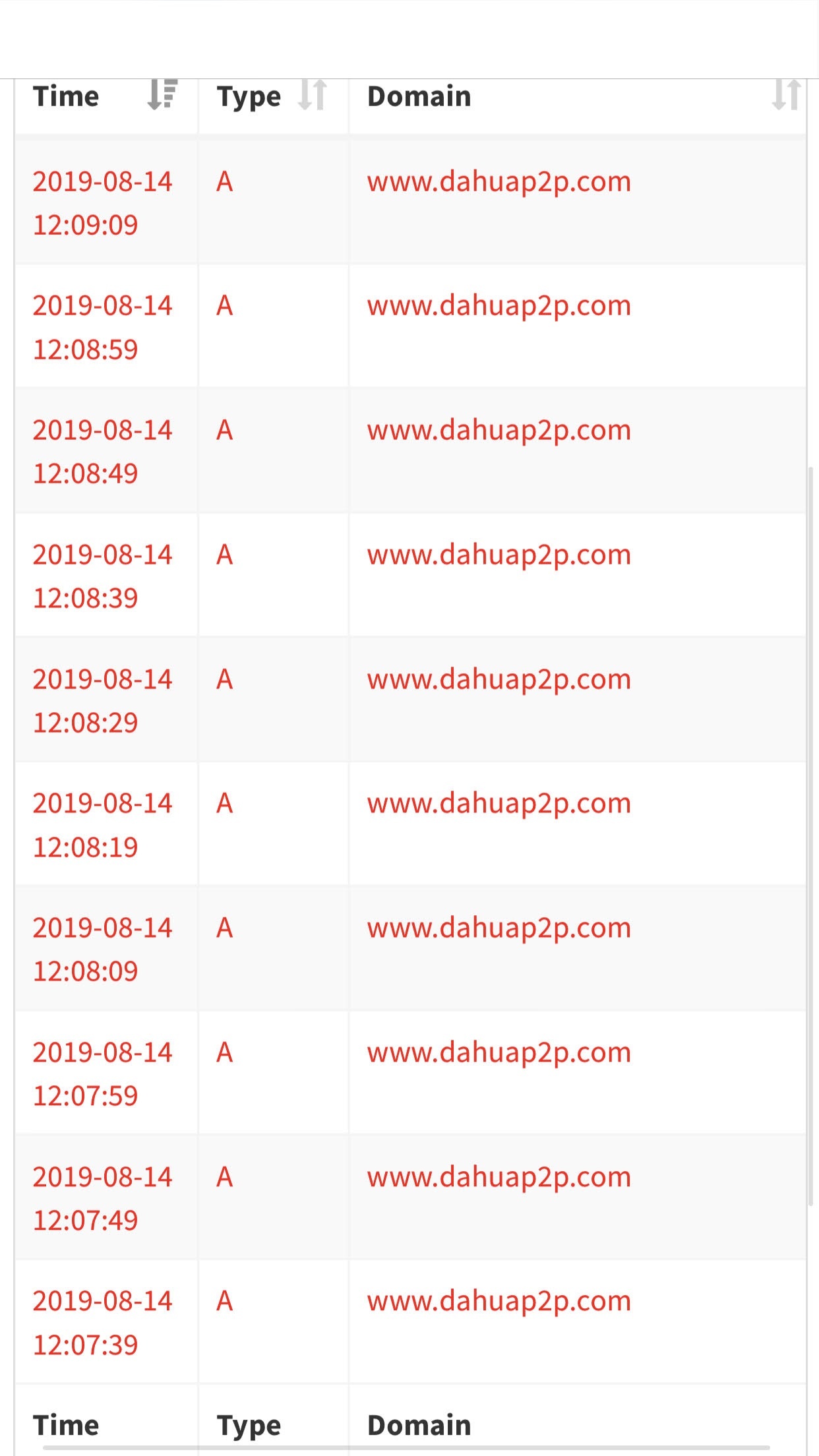

Even los van evt. politieke of strategische motieven: Ik zie ik dat een van mijn CN modellen 24/7 iedere 10 sec probeert om met www.dahuap2p.com verbinding te maken, ondanks dat die functionaliteit uit staat. Als ik het niet zelf zou blokkeren, staat de cam gewoon in verbinding met de server van een Chinees bedrijf. En aangezien de overheid daar "bepaalde eisen" stelt, heb je geen idee wie er mee kijkt. Kan zijn dat het een slordigheidje in de fw is, maar kan ook een bewuste feature zijn. En dan is de volgende vraag: wat kan er op afstand nog meer mee gedaan worden? Mijn beelden zijn ook niet erg boeiend, maar als er enorme aantallen cams op afstand kunnen worden ingezet in bv. een DDoS aanval, dan wordt het toch bedenkelijk.
Afbeeldingslocatie: https://tweakers.net/ext/f/fArBxac9BdRESrjPT1tFEWVM/medium.jpg
[ Voor 6% gewijzigd door Joepla op 14-08-2019 12:12 ]

Joepla schreef op woensdag 14 augustus 2019 @ 11:50:
Dat is niet nodig, de cam maakt van binnenuit verbinding naar buiten. Daar hoeft niemand voor in je router en je merkt er ook helemaal niets van. Tenzij je traffic monitort of een firewall hebt staan.
Vreemd maar ook niet zo schokkend.
Ik zou niet weten hoe mijn camera naar buiten moet komen zonder dat ik hiervoor (bewust!) een poort open zet op de router. Portforwarding dus.
Nu zou de camera stiekem gebruik kunnen maken van een standaard poort als ik deze toch al openzet om bv zelf mijn buiten te kunnen bekijken als ik ergens onderweg ben.
Alles kan, maar het is soms wat vergezocht.
