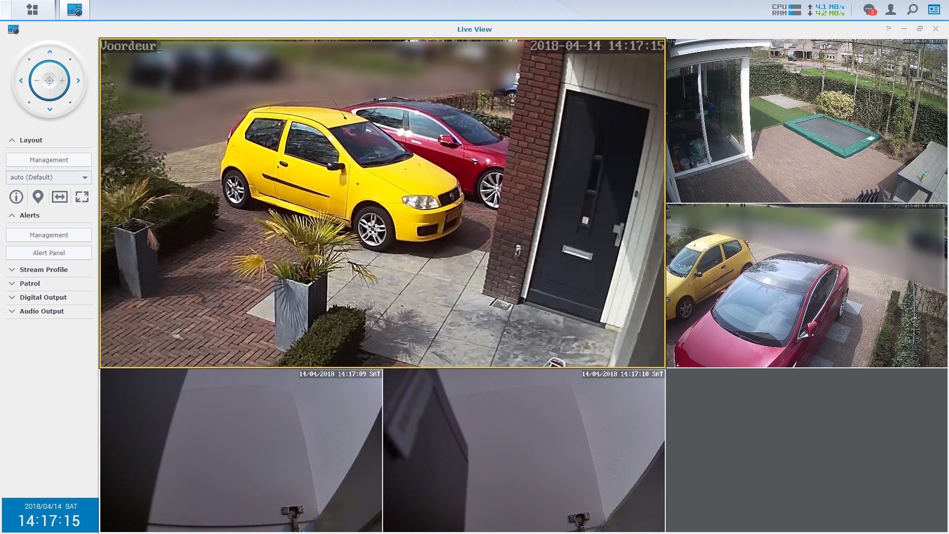

Ik heb van de week een duo-setje van de Reolink RLC-410 binnengekregen. Ze hangen nog niet op de plek waar ze moeten komen, maar voor zover ik er mee heb gespeeld is 't leuk spul en zeker een upgrade van m'n Eminent 6350's. Ze liggen nu nog in een kast (onderste twee beelden) maar komen op de plek van de rechter twee beelden (EM6350's) te hangen.
Afbeeldingslocatie: https://tweakers.net/ext/f/0D0szdkPR7bCIUNlLZt4fpxO/medium.jpg
Linksboven is een EM6360; die blijft op z'n plek want ondanks dat die maar 720P is hangt die vrij in 't zicht en is die 't minst lelijk om te zien vergeleken met de bullet cams. De EM6350's krijgen een nieuw plekje. Ik overweeg wel de 6360 te vervangen met een zelfde type "dome" cam met hogere resolutie en omdat ik (tot op heden) wel enthousiast ben over de Reolink 410's kon 't wel eens een RLC-420 worden. Maar eerst de 410's maar eens op hun plek en een paar weekjes aankijken.

Je bent niet verplicht om te blurren he?
Wat als er nu iemand naast je auto staat, dan zit zijn/haar hoofd in het geblurde gedeelte van het beeld en zie je nog niet wie de dader is. ;)
Zolang je je eigendommen hoofdzakelijk filmt dan is het niet erg dat er stukje openbare weg in het beeld zit.

Verwijderd schreef op dinsdag 17 april 2018 @ 06:57:
Die blur heb ik gedaan omdat ik het publiek op het web zette ;)
