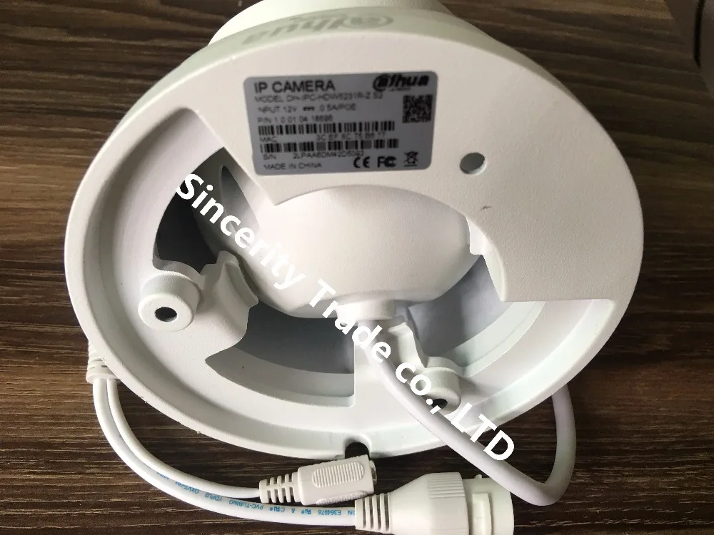

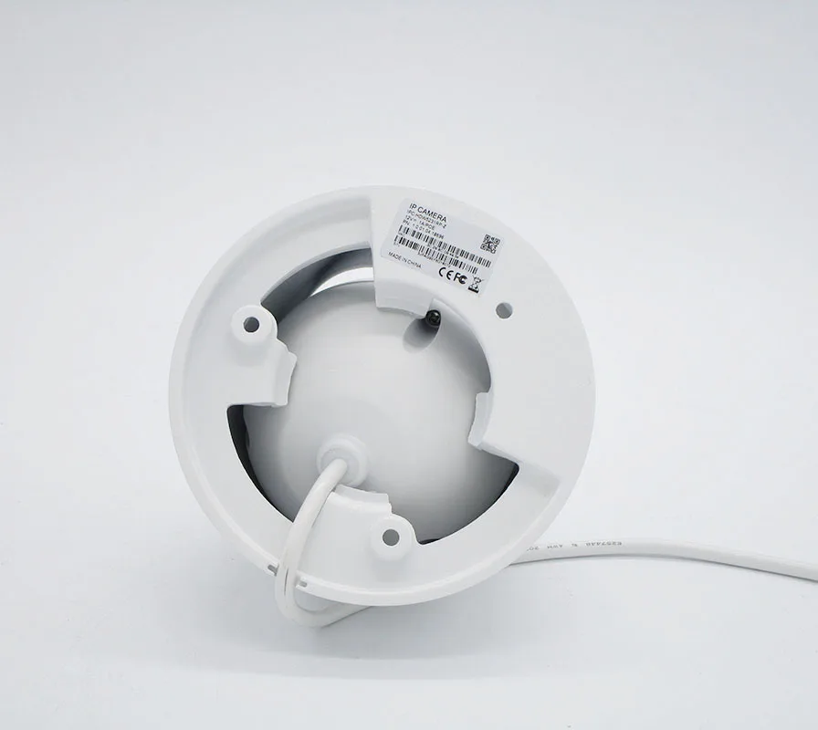

Ik sta op het punt om 2 camera's aan te schaffen nu ben ik eigenlijk op zoek naar mensen met ervaringen aangaande hoge resolutie/lagere gevoeligheid VS lagere resolutie/hogere gevoeligheid.
Zit een beetje in een dubio tussen deze 2 cams.
IPC-HDW5231R-ZE
IPC-HDW5831R-ZE
Ik maak me niet zon zorgen om de kosten of de opslag van de eventuele hogere resolutie camera. Enige punt is dus de mindere gevoeligheid in het donker. Zijn er mensen met ervaringen die kunnen adviseren is de gevoeligheid van de 8 megapixel variant nog steeds goed genoeg dat de avond beelden een acceptabel plaatje opleveren. Ik vind de toegenomen resolutie en daarbij dus het beter herkennen van personen een groot voordeel. Heb ook al gegooled en even op youtube gespeurd maar zijn nog niet echt side by side comparisons te vinden.

https://ipcamtalk.com/thr...review.26468/#post-252793
https://ipcamtalk.com/threads/dahua-ipc-hdw5831r-ze.22031/

Hij heeft 2x dezelfde camera erin staan, enig idee wat het verschil is?
failure is the only option
  • Piet91
Phusebox schreef op dinsdag 10 april 2018 @ 13:22:

Een junction box is inderdaad handiger. Mocht je de camera op een holle wand monteren, dan is het niet per se nodig, dan kun je de kabelbrij daarin verstoppen, maar op een stenen muur werkt dat niet.
Op deze foto zie je wel dat de camera een inkeping heeft waar de kabel tussen camera en muur doorkan, maar dan heb je nog steeds de connector die dan nog netjes moet wegwerken in een installatiebuis o.i.d.
Gebruik je een junction box of wall mount, dan kun je daar de kabelbende in wegwerken.
Ik heb hier of elders wel eens gelezen over plasti dip om de camera een andere kleur te geven. Schijnt best aardig te werken, zelf geen ervaring mee. En dat kan dan ook gewoon over de junction box.
Denk zelf overigens dat een turret, afwerkt in de juiste schutkleur beter wegvalt dan een dome camera met de zwarte dome.

Thanks. Zijn die vergelijkbaar of komen ze in de buurt van de Dahua qua Low light performance? Eens zoeken of ze er ook zijn met instelbare brandpuntsafstand.
Wat is het verschil tussen deze twee soorten turrets? Specs lijken identiek, maar alleen visueel verschil?
Afbeeldingslocatie: https://ae01.alicdn.com/kf/HTB1QfSxjxTI8KJjSspiq6zM4FXai/Dahua-2017-New-Arriving-cameras-8MP-IR-Eyeball-Network-Camera-IPC-HDW4831EM-ASE-free-DHL-shipping.jpg_200x200.jpgAfbeeldingslocatie: https://ae01.alicdn.com/kf/HTB1MqOYjtrJ8KJjSspaq6xuKpXat/Dahua-2017-New-Arriving-cameras-6MP-WDR-IR-Eyeball-Network-Camera-IPC-HDW5631R-ZE-free-DHL.jpg_200x200.jpg
En is dit een geschikte mount voor zo'n turret cam? https://nl.aliexpress.com.../1200032_32810769252.html
Hmm en ik zie nu pas dat die Dahua geen gemotoriseerde PT functie heeft?
[ Voor 38% gewijzigd door Phusebox op 12-04-2018 08:10 ]
  • jacovn
  • Laatst online: 19:37
Je moet een pfb203w hebben voor de meeste turrets. Maar dat staat opnde dahua website als accesoire, kun je simpel zelf opzoeken.
Een camera met een zoom motor kun je niet als een ptz gebruiken. Dat is eenmalig instellen en een keer verstellen. Een ptz camere is mechanisch anders opgebouwd.
Dahua heeft wel goedkope ptz cameras. Maar die hebben geen IR. Dat is dan de 22204 en een nieuwere 4 MP 22404. Die zijn 4x zoom.
Als je een 12-25x zoom wilt krijg je veel grotere cameras met andere ophang mogelijkheden. Die kun je niet meer onopvallend monteren.

Installateur is geweest, die raadde aan hem naast de garagepoort te hangen (is dan wel op 2,20m hoogte ongeveer) maar hij zegt dat op 3 meter ze hem ook gewoon zo van de muur slaan of wat dan ook als ze willen.
Vanuit dat punt kon je beter de voordeur in de gaten houden, schuin boven de voordeur zou te veel blindspots geven...
Zij werkten zelf met Honeywell camera's, wat vinden jullie daar van?
Kun je deze mount ook op de kop monteren zodat de ball/turret cam er op staat zeg maar?Afbeeldingslocatie: https://i.ebayimg.com/thumbs/images/g/cwwAAOSwzb9ZouAv/s-l225.jpg
Zijn de torx schroeven van Dahua ook te beveiligen tegen diefstal? Camera en mounts zijn al besteld omdat de voorraad bij Andy op Aliexpress bijna op was.
