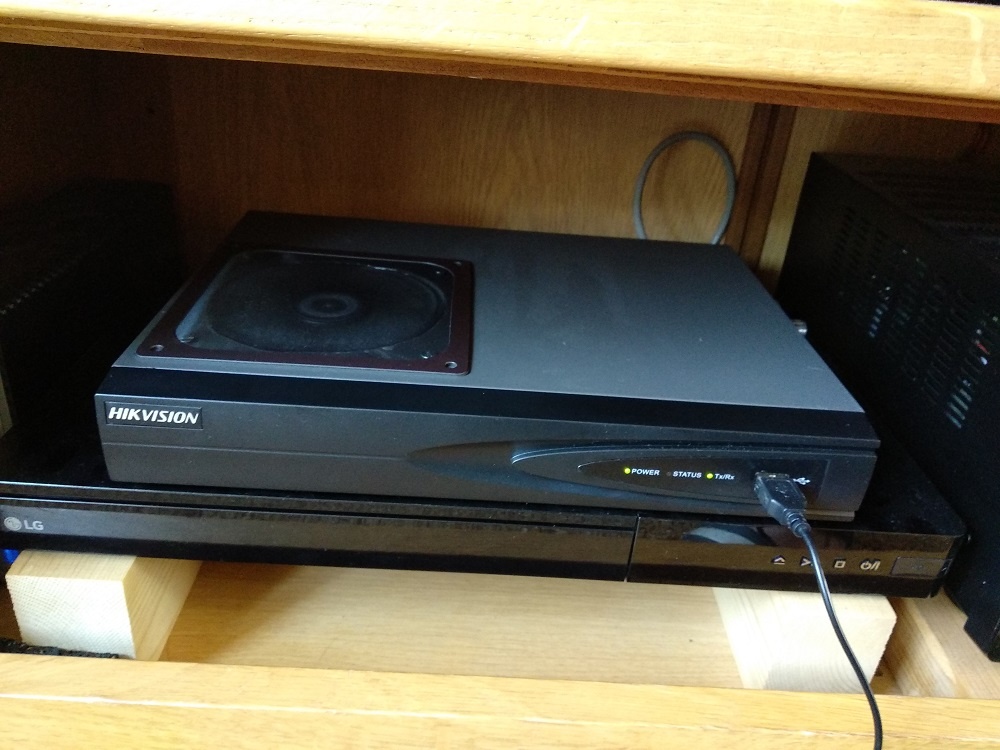

Inderdaad, hier ook alleen maar gesodemieter met die brakke synology software. Telkens verbinding verbroken en bevroren beeld. Over gestapt naar een instap NVR van Hikvision, 3 TB harde schijf erin gestopt en gelijk plug & play draaien zonder ook maar een enkele hick-up. Sinds het aansluiten 3 weken geleden nu continu 24/7 aan het draaien zoner problemen.
Het enige wat ik aangepast heb aan de NRV zelf is de mini fan die aan de zijkanten staat te blazen voor zijn leven. (veel kabaal)
Grote opening in de bovenkant van de behuizing gemaakt met een dremel, magnetisch fan rooster er boven op en een slimline fan met potmeter die ik nog had liggen er onder geschroefd. Nu hoor ik dat gekke ding helemaal niet meer terwijl de HD netjes 34 graden aangeeft.
[ Voor 3% gewijzigd door Freubel op 25-05-2018 05:48 ]

@Freubel dat dus inderdaad. Op een gemiddelde NAS kun je met 1 cam -en als je niet teveel eisen hebt- nog wel wat doen denk ik, daarna wordt het al snel lastiger.
Die fan is ook herkenbaar, heb bij mijn Dahua ook het fannetje vervangen. Blaast ongeveer evenveel lucht, maar met wat minder dB's inderdaad. Toevallig ook een Noctua gebruikt hiervoor?

Nee gelijk goed aangepakt, een 140mm scythe fan met regelaar >:)
Het is ook echt een ontwerp foutje in die NVR, er zitten recht opstaande sleufjes aan de zijkant waar ze een 40mm fan hebben geplaatst. De turbulentie is lachwekkend, zodra je de behuizing eraf haalt hoor je hem al een stuk minder.
Afbeeldingslocatie: https://tweakers.net/ext/f/J0qh6NqoveLFxB83pRxzeicQ/full.png
Dat zal een stuk beter gaan inderdaad, heb je de behuizing dan ook aangepast? Grotere sleuven oid?
De NVR die ik heb (4108) is nogal compact, geen ruimte om daar een dikke fan in te bouwen. De vervangende Noctua is sowieso al een stuk stiller en wellicht zelfs effectiever. In ieder geval heb ik geen warmteproblemen, dus voor mij is het prima zo.
Is wel typerend voor veel CN spulletjes: vaak verrassend hoe goed het werkt, voor een zeer laag bedrag. Maar vrijwel altijd is er "iets" dat supersimpel had kunnen worden opgelost, waardoor het apparaat in alle opzichten vrijwel perfect zou zijn. Blijkbaar zijn die laatste paar centen dan toch belangrijker.
Als Tweakers kunnen we dat meestal zelf wel oplossen gelukkig :)

Ik heb de zijkant gelaten zoals hij was maar de originele fan los gekoppeld. Vervolgens aan de bovenkant een ronde uitsparing gemaakt en daar de 140mm fan onder gemonteerd. Bovenkant afgewerkt met een stoffilter welke magnetisch is en klaar weer. Stil en koel, wat wil een mens nog meer !

@FreubelGoed bezig! Je weet dat je altijd foto's mag plaatsen? :P
  • Freubel
  • Laatst online: 22-08 07:49
Joepla schreef op vrijdag 25 mei 2018 @ 10:39:
U vraagt, wij draaien...
Afbeeldingslocatie: https://tweakers.net/ext/f/MHBqscVrPpDvXDfj8Ofq4D2r/full.jpg

  • Whiskey48
  • Laatst online: 22:26
Mooi, ga ik ook doen!
Hoe heb je hem qua stroom aangesloten?
Ik zie het niet zo goed, maar heb je er nog een bescherming roostertje op?
  • Freubel
Whiskey48 schreef op zondag 27 mei 2018 @ 08:37:
Gewoon het snoertje met de aansluiting gebruikt, deze was gelijk aan wat er op de 40mm fan zat. En nee, alleen het stoffiltertje, geen kinderen die hier de boel slopen dus eh :)
