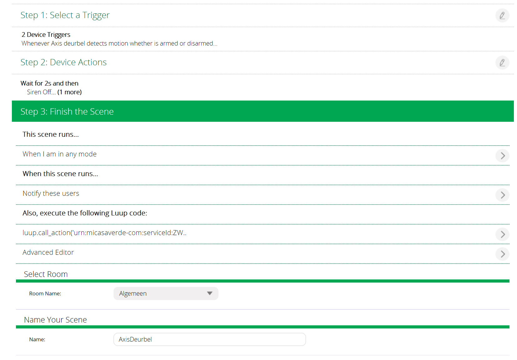

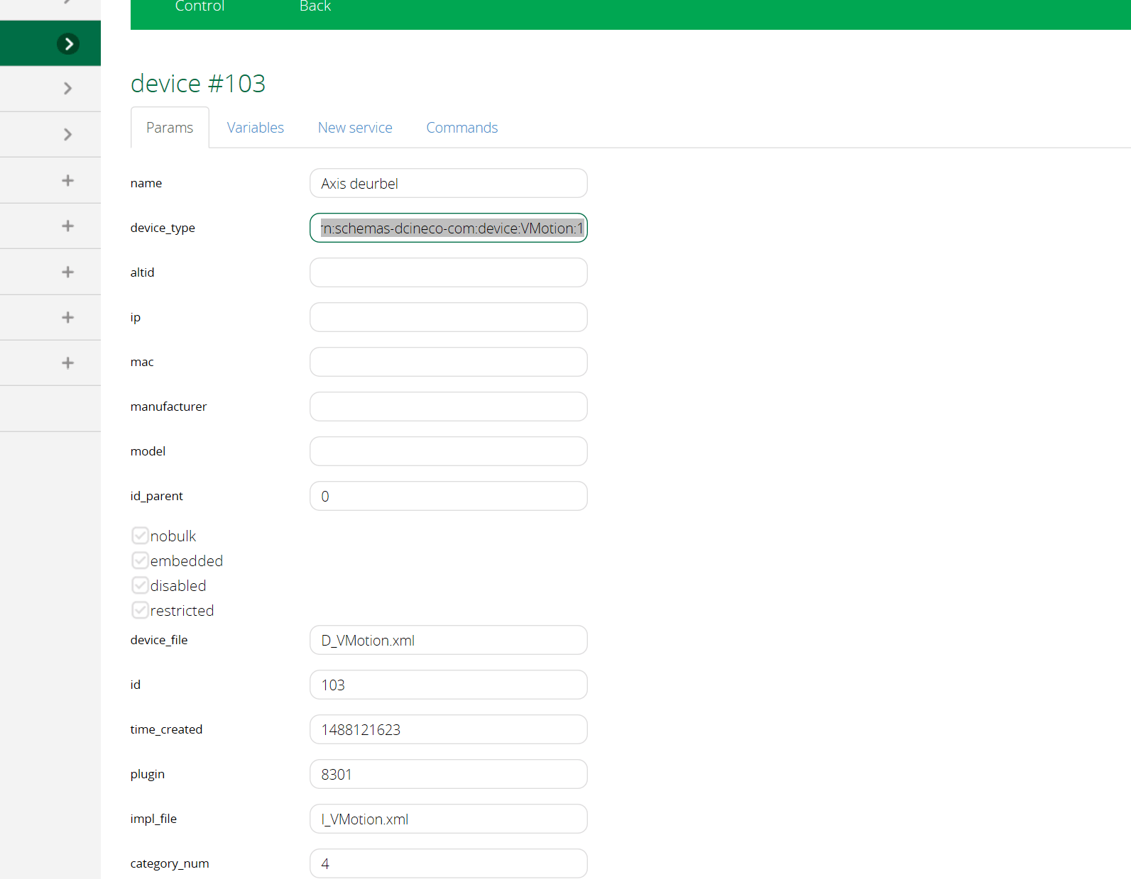

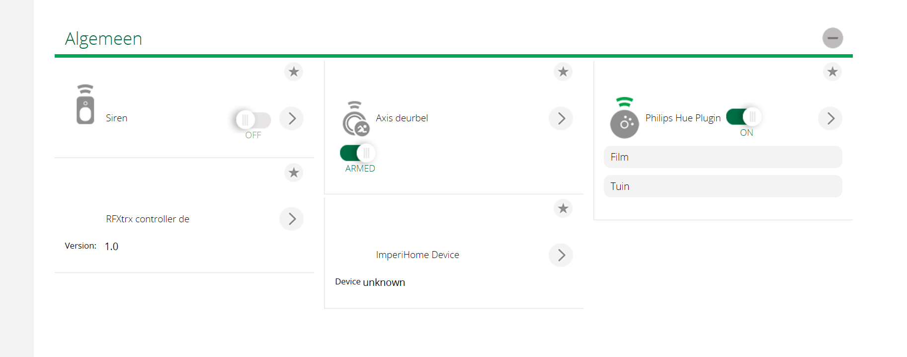

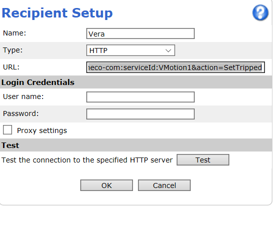

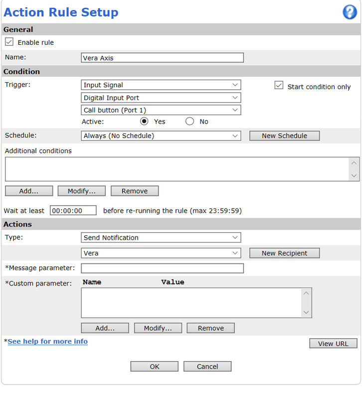

GAEvakYD schreef op zaterdag 11 november 2017 @ 16:25:
Heb je een toevallig iets meer uitleg of linkje waar ik meer over dit kan lezen? Lieft hoe ik dat HTTP event zou kunnen aanbieden bij Domoticz. Ik zou wel een uniek event willen voor de vier verschillende camera's. Zodat ik weet welke camera er af gaat.
Als het met een HTTP event kan ipv hardware met zwave binaire module is wel mooier inderdaad. Liever wil ik namelijk een turret camera en geen dome. Er is geen turret camera met alarm uitgang.
Ik ga Domoticz gebruiken, waar verschillende controllers op komen. RFXcom voor het 433mhz signaal en een Z-Wave USB stick. Het inkomende beweging event wil ik gebruiken voor aanzetten van lampen en eventueel sirene.
Ik heb een notificatie aangemaakt en zodra de deurbel gaat een Axis 8105-E heb ik aangegeven om een commando naar mijn vera te sturen.
Die laat dan weer een sirene en verlichting af gaan.
ik gebruik dit commando om mijn domitica/vera te activeren.
[sub]http://192.168.1.6:3480/data_request?id=action&DeviceNum=103&serviceId=urn:dcineco-com:serviceId:VMotion1&action=SetTripped[/sub]
103 in die link is een virtuele motion sensor die ik in vera heb aangemaakt.
Afbeeldingslocatie: https://tweakers.net/ext/f/UFWgaBth644PvwwpS6fQKZol/full.png
Afbeeldingslocatie: https://tweakers.net/ext/f/o379uzt9pm71a8m6dLKLcMIV/full.png
Afbeeldingslocatie: https://tweakers.net/ext/f/dxWEaT5oxXw7s4vlZaO7wxPx/full.png
Afbeeldingslocatie: https://tweakers.net/ext/f/e2SW4IaELpiTzHXvQbgZK8iq/full.png
Afbeeldingslocatie: https://tweakers.net/ext/f/yqasmoUjpUVmOvCdJO5bqWjL/full.png
Zolang je camera een http kan verzenden wat de meeste volgens mij wel kunnen, werkt het met alle domoctica systemen, kwestie van een virtuele of lege sensor aanmaken aangeven wat er moet gebeuren, in mijn geval doe ik dat met scenes.
Dus if motion sensor 103 tripped, activate or run/do this.

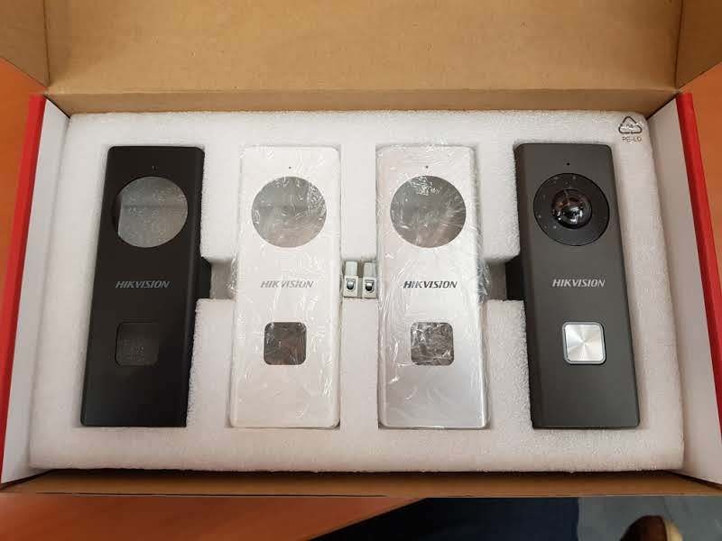

  • Web-Brielle
Eindelijk is de Hikvision Deurbel leverbaar! oOo
Helaas heb ik een 12v bel trafo, vandaag komt er een 24vac bel trafo binnen.
Vanavond kan die dus geïnstalleerd worden en zal ik de bevindingen hier ook neerzetten.
HIK DS-KB6003-WIP

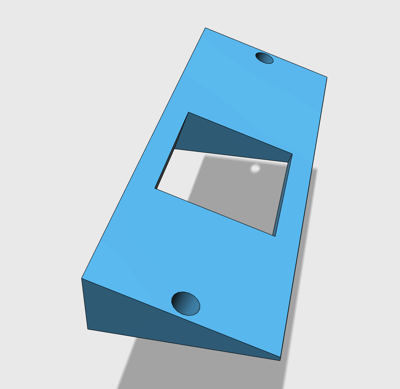

Met de App werkt het goed :) Audio is zeer goed verstaanbaar zonder grote vertraging (halve-1seconde).
Martinusz schreef op donderdag 16 november 2017 @ 11:56:
En hoe is het beeld in het pikke donker? Ik zie nu al dat hij behoorlijk last heeft van IR op de muur.
Ga ik vanavond testen, ben nu bezig met een beugeltje zodat die iets schuin komt (staat nu tegen de muur aan zoals op de foto te zien is, IR focus ligt daardoor op de muur).
Afbeeldingslocatie: https://tweakers.net/ext/f/3pV8SGapmKIrHrq2IeL0I13h/thumb.png

Los je het niet op als je hem gewoon in het midden op het kozijn plaatst? Je hebt hem nu helemaal tegen de muur aan geplakt, en voor de OCD'ers onder ons is dat hel op aarde :p

Dat wilde ik ook ja :P Maar de bedrading is goedkoop tussen het kozijn en de muur geplaatst.. Na deze houder ziet het er beter uit (maar hij moest gisteren gewoon direct hangen O-) )
