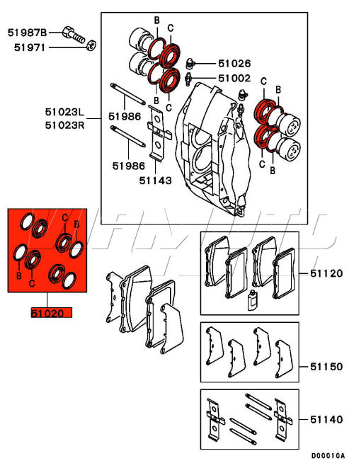

joshje schreef op maandag 2 januari 2017 @ 20:49:
haha dat kan! komt ie:
De remcups zijn een soort keerringen tegen stof/vuil. Dit zijn B+C op de tekening. Deze zitten om de remzuigers heen.
Wat ook werkt tegen piepende remmen is een klein beetje kopervet/keramisch achter de remblokken smeren. Tenzij je ABS hebt of TC dan is dit niet aan te raden.
Daarvoor is keramisch vet dus. Maar idd. En de glijkant in de klauw schoonmaken en invetten is heel erg aan te raden. :)

caesar1000 schreef op dinsdag 3 januari 2017 @ 12:34:
Die ringetjes zullen vast niks kosten dus mocht je ze ooit willen of moeten vervangen dan is het in ieder geval geen financieel pijnlijke fout geweest. ;)
Alleen er bij komen om ze te vervangen is denk ik een erg lastig iets. Ik heb ze nu 1x schoon gemaakt met remmenreiniger en ga dat dus niet nog een keer doen. Hoop dat het geen probleem is. Zo'n remklauw uit elkaar halen is geen simpel klusje gok ik.
Bij niet brembo klauwen ja kost het idd niks.
Brembo. Brembo is redelijk lastig als het komt op onderdelen. Dit komt omdat zij jou willen dwingen om hun product op te sturen terug naar hun. Ze zeggen dan dat het "professioneel" moet gebeuren. En natuurlijk kost dat een hoop €

joshje schreef op dinsdag 3 januari 2017 @ 18:16:
Mja gelukkig heb je revisiekitjes, maar dan moet je net ook het gereedschap hebben. :) Is wel te doen hoor, maar je moet al een goeie compressor hebben om de zuigers eruit te krijgen. Fietspomp werkt toch niet zo goed. :+

  • joshje
  • Laatst online: 16-04 15:55
Verwijderd schreef op dinsdag 3 januari 2017 @ 19:07:
Revisiekitjes zijn nou net het probleem bij Brembo :')
Zelf verkopen ze die bijna niet.
Klauwen reviseren is vrij simpel. Compressor is je grootste vriend daarmee
  • PilatuS
joshje schreef op dinsdag 3 januari 2017 @ 21:34:
Dat kwam ik dus ook al tegen. De spullen er voor zijn zo goed als niet te vinden.
  • joshje
PilatuS schreef op dinsdag 3 januari 2017 @ 21:38:
Brembo leuk spul maar erg moeilijk met losse onderdelen.
