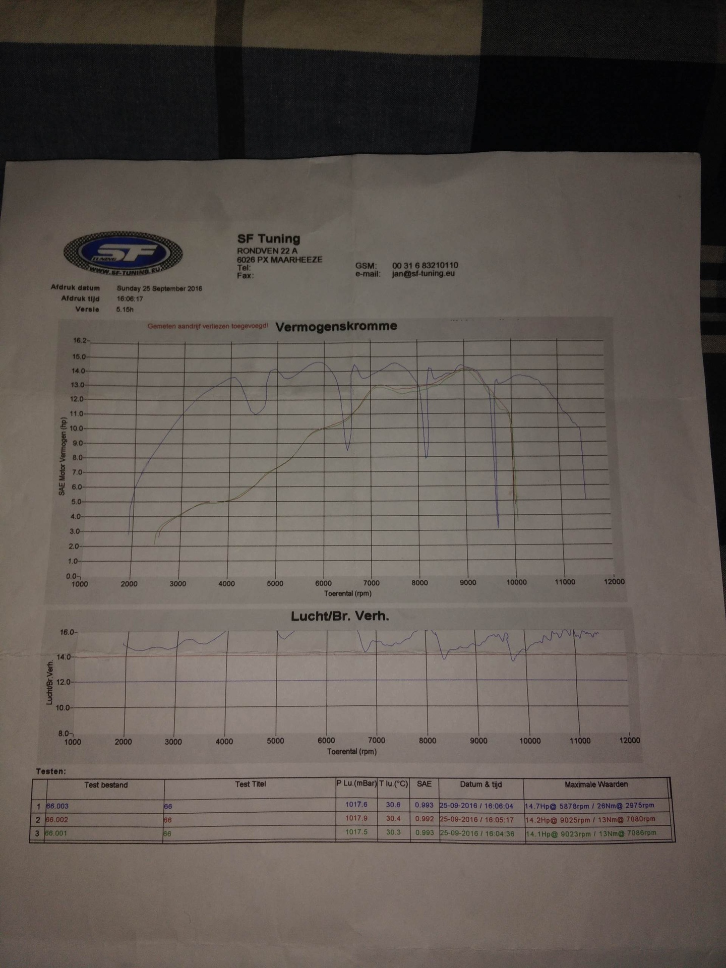

caesar1000 schreef op zondag 11 december 2016 @ 23:31:
Dit waren trouwens de resultaten. Zoals te zien: 14.7 PK op het wiel en dus ongeveer 17 PK op de krukas. In een review van MotoPlus kwamen ze na een meting met de standaard uitlaat uit op 16 PK dus het lijkt mij wel gewoon een logische 'upgrade' wat betreft de PK's.
Wat me nogal opvalt aan het grafiekje is dat hij totaal niet constant is. (ondanks dat hij door de versnelling heen gaat)
Ook je lucht/brandstof verhouding springt alle kanten op paar keer gewoon boven de 16!
Zou hem zeker keer opnieuw laten afstellen want hij loopt vrij arm.
Normaal gebruik is rond 14,7 en voor powerss rond 13.3

joshje schreef op maandag 12 december 2016 @ 12:51:
Dit is wel vrij typisch voor een motor met andere uitlaat en standaard milieu mapping. Mijn eigen A/F ratio zat voor het mappen gemiddeld rond de 15.5 en nu rond de 13.5.
Laten afstellen zou voor hem wel het beste zijn natuurlijk, maar aangezien het een motor voor max 2 jaar is en de kosten voor mappen zo hoog zijn snap ik wel dat hij het zo laat. Ik heb mijn motor binnen 2 maanden na aankoop laten mappen, maar ben van plan deze motor minimaal een jaar of 5 te houden. Voor mij is het iedere euro meer dan waard omdat ie zo enorm veel beter rijd. Voor hem zou het wel heel veel geld zijn voor een korte tijd.

PilatuS schreef op maandag 12 december 2016 @ 13:27:
Dat is dus voor blokken met een ECU. Hoe kun je een carburateur gedreven blok een dergelijke performance boost geven?
  • PilatuS
HTT-Thalan schreef op maandag 12 december 2016 @ 13:32:
Voor een motor met carburateurs werkt het opzich hetzelfde. Je meet in de uitlaat wat het A/F ratio is en dan pas je de boel aan. Bij een motor met carburateur doe je dit alleen door bijvoorbeeld een andere sproeier te plaatsen. Met een ECU die een custom map mogelijkheid heeft gaat het allemaal wat makkelijker, maar met carburateurs kan het natuurlijk net zo goed. Het is dan alleen meer hardwarematig dan softwarematig :P
Edit: Puur voor vermogen zou ik een motor trouwens nooit laten mappen. Ik heb het puur gedaan om het slechte lopen beter te maken. Gevaarlijk arm lopen is natuurlijk ook een reden.
Ja, klopt. Heeft echt te maken met die standaard arme instelling + een ander uitlaatsysteem.
Zou hem best willen laten mappen alleen als ik de kosten daarvan zie vallen die ook niet echt mee... €400 voor een PowerCommander/vergelijkbaars + kosten van het laten mappen. Dan zit je volgens mij toch zo op de €600 om een motor te laten mappen als het niet meer is? (of het moet goedkoper kunnen :) )
Stel het zit toch rond dat geschatte bedrag dan is het toch veel geld voor een motor waar ik nog iets minder dan 2 jaar op rij. Heb inmiddels al richting de €800-900 in de motor gestopt wat betreft reparaties/onderhoud/banden (daarover vanavond meer :> ) dus om dan nog eens €500-600 te investeren is nogal veel...
[ Voor 25% gewijzigd door caesar1000 op 12-12-2016 16:15 ]
Niks bijzonders te zien. Monteer een kneiterharde achterband en je vermogen kakt niet in.
Misschien is het wel omdat hij schakelt?
